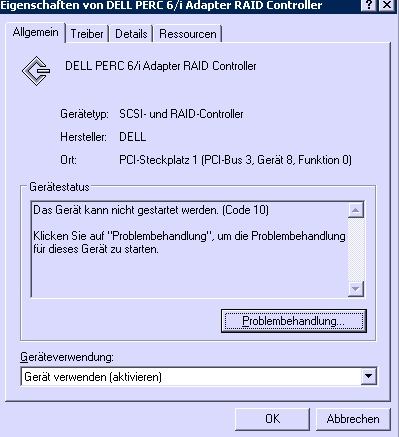

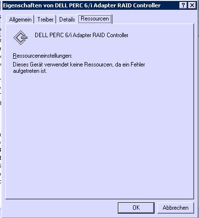

ich hab den controller eingesteck und neu gebooted. nun hab ich ihn im gerät manager. nicht erkannt und ein gelbes ausrufezeichen. wenn ich den treiber installieren will sagt er mir er findet keinen passenden.
ich nutze windows home server. ist server 2003 basierend. eine idee?
sollte ich beim booten eigentlich ne lsi oder dell meldung bekommen. schon oder?

woher weiß ich dass der pin mod geklappt hat?
Ich bekomme nicht mal nen Post screen. weiß keiner was? also der controller läd nichtmal.
bilder beigefügt
---------- Beitrag hinzugefügt um 00:13 ---------- Vorheriger Beitrag war Gestern um 22:37 ----------
bilder beigefügt
Dir ist aber schon aufgefallen dass im Gerätemanager Perc 6/i steht. Da bist du hier im falschen Thread. Und ich weis auch ncihts von einem Pinmod bei dem 6er Perc.
Hier geht es schlicht um alle Controller mit LSI-Chip, dazu gehört der Perc 6 genauso wie alle anderen LSI-Controller.
Cuco schreibt aber wie ich gerade sehe er hat einen Perc 5/e. Ich weis auch wie gesagt nichts von einem Pin-Mod für 6/e. Was denn nun?
Außerdem lt. Thread Titel ist das hier 5/i only.
