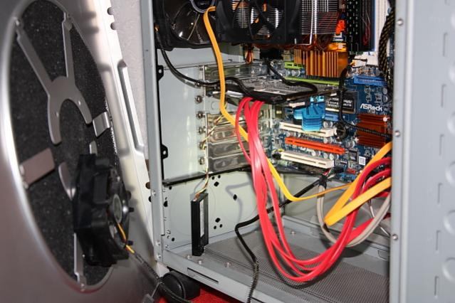

Ansonsten mal auf Seite 1, die anderen Kühlmöglichkeiten begutachten. Wundert mich das sich die Lamellen des Orginal Dell Kühlers nach Montage des Lüfters so schnell verbiegen, die Gefahr besteht eigentlich lediglich wenn man mehrmals den Lüfter wechselt. Alternativ mal längere Schrauben benutzen.
Gut, aber es soll ja Leute geben - die sich durch ein Monsterkühler nicht gleich 2 Steckplätze mit mal, blockieren möchten. Jedenfalls wird 1 PCI Slot verdeckt mit dem Raid-Controller.
Stimmt, das ist aber der einzige Nachteil.
Ich hab jetzt halt das passende Board und bin recht flexibel.

Ist ja auch kaum was drin im PC, bei mir stecken ja 5 Karten drin. Wlan, SCSI, Raid, Soundkarte, Grafik. Am liebsten hätte ich noch ne DVB-S Karte eingebaut. Kein Platz mehr, gut auf Wlan könnte ich zur Not verzichten und dafür ne TV-Karte einbauen und den PC, per Lan anbinden, wenn mein Router umgesetzt wird.
:) Ist halt bei mir ein reiner Server...
Unten in den orangenen Platz kommt jetzt nur noch ne Intel Dual Gigabit Karte rein. Bin schon gespannt drauf.
Dachte auch schon daran nen Server zu bauen, aber dafür läuft der PC zu wenig, also kann ich es auch so lassen, wie es ist.
Ist bei mir auch nur ein Hobby...ich brauch das nicht wirklich. Aber ansonsten wären die meissten eh nicht hier.
