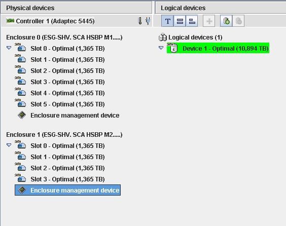

Habe mal eine Frage: Ich habe zur zeit einen Perc 5/i mit 8 Festplatten (im raid 5). Da die Festplatten so gut wie voll sind, will ich mir einen Expander und weitere 8 Festplatten kaufen. Aber kann ich jetzt einfach die 8 Festplatten die ich schon habe abziehen und an den Expander anschließen, ohne das die Daten darauf verloren gehen? Muss ich auf irgend etwas achten?
Ja geht....
Ich hatte schon raids im teilbetrieb hälfte am expander hälfte direkt.
Ein expander ist absolut transparent
der ist halt wie ein Ethernet Switch,
er verteilt die daten dorthin wo sie hinsollen.
Mein aktuelles setup hat 6 platten an einem expander und nochmal 4 an einem anderen (siehe anhang).
Aber du musst darauf achten das ein array auf dem PERC maximal
16 platten umfassen kann. Wie ich schon schrieb kann der controller
128 platten aber nur jeweils 16 in einem raid zusammen.
Mehrere raids für den rest der platten ist aber auch kein problem.
