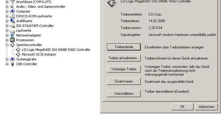

so schauts bei mir aus. solltet ihr den pinmod nutzen: liegt vielleicht daran? wobei ich auch nix beim betrieb auf dem Lanparty X38 mit pinmod am treiber modden musste
mhmm und so sieht es bei mir aus:
Habe zwar den PIN-Mod drauf. Glaube aber eher nicht, dass es an dem liegen kann.
ja aber der treiber ist sehr sehr alt wie du am datum erkennen kannst. und den normalen lsi nimmt er nicht, weil er sagt es ist keine kompatible Hardware drinnen
ich hab das paket auch kurz runtergeladen. er sagt mir nur: treiber sind auf dem aktuellen stand :hmm: sonst mal ne ältere version probieren

@€dit2: ansonsten mal über treiber aktualisieren -> auf computer suchen ->verfügbare treiber anzeigen ->datenträger ->datei auswählen -> LSI -> 8408E auswählen und dann mal probieren obs damit klappt. er sagt zwar was von wegen wird nicht empholen, aber nen versuch wäre es wert
Das klappt. Das habe ich gemacht. Ich habe Vista Business 64 SP1 installiert. Habe die neuesten Treiber von der LSI Homepage geladen, dann auf manuelle Auswahl der Treiber und den LSI 8408E auswählen. Dann kommt die Meldung, dass er warnt, dass die Treiber nicht für die Hardware bla bla und dass die INstallation nicht empfohlen wird. Trotzdem installieren ja.
Läuft prima LSI Treiber 2.20.0.64 irgendwas von 2008.
Ich mach heut noch nen Screen, bin auf der Arbeit.
@nvschlingel und blackghost: dann klappt das auch mit GPT und 2,8TB Partition. YEAH :banana:
Damit läuft der geflashte Dell PERC 5i mit der LSI Firmware und den aktuellen Treibern unter Vista 64 problemlos. Auch die LSI MR Software funzt klasse.
Kein Modding der Treiber notwendig.

Deejay, welchen Treiber hast Du denn jetzt drauf? Mach mal nen Screen
den hier habe ich drauf von Windows und denselben welchen du hast versuche ich auszuwählen aber es kommen diese oben beschriebenen Fehler auf den 2 Screenshots.
FIRMWARE ist die 059. Die aktuellste müsste das sein. Soll ich mal ne ältere probieren?

so habe nun die "7.0.1-0051_SAS_1068_FW_Image_APP-1.12.150-0438" drauf und der treiber lässt sich immer noch nicht einbinden. Mache ich da irgendwas vielleicht falsch?
Ich gehe auf Computer-->Eigenschaften-->Geräte-Manager-->Laufwerke-->DELL PERC 5/i-->Treibersoftware aktualisieren-->Auf dem Computer nach Treibersoftware suchen-->Datei auswählen (oemsetup.inf)
Und jedes mal kommt das mit keine kompatible gefunden...
