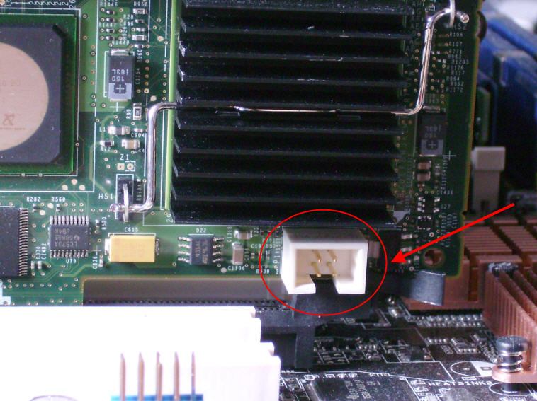

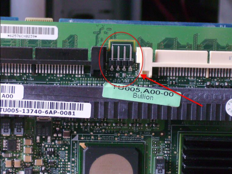

PS: Kann mir jemand der den gleichen Controller hat bitte sagen, wie die Jumper bei ihm gesetzt sind?
- zwar weiß ich es nicht. die genauen angaben zum Layout, Jumpers und Connectors findest du hier auf seite 64.
- zum Perc... Mich würden folgende Connectors interessieren:
1)
attachment.php
2)
attachment.php
3) Hier wurde schon die Annahme geäußert, dass dieser Connector für einen möglichen Lüfter dienen könnte... Hat es jemand schon ausprobiert?
attachment.php

aloha.
die jumperbox unten in dem weißen kunstoff köööööönnte vllt. evtl.
ein bus-anschluss sein, für sata/sas backplanes.
um zustände, leds usw. zu lesen, bzw. zu steuern.
z.b. led blinken lassen um ein laufwerk zu lokalisieren.
oben der kööööönnnte vllt ein led anschluss sein. (hdd activity)
müsste man mal eine led dran hängen :-)
und oben der floppy-like stecker könnte auch eine zusatzstromversorgung
sein.(wie bei graka`s) immerhin zieht der controller ne menge strom.
insbesondere um die itBBU zu laden.
rechne mal: bbu 300mAh ladestrom, prozessor + sata controller chips 200-500mAh,
ram 200-500mAh. alles nur geschätzt. bei der wärme entwicklung könnte
es aber durchaus mehr sein.
der pci/e bus hat auch nicht unendlich saft. (allerdings kann man die spannung,
bzw. den strom zum controller absolut außer betracht lassen, da die karte üblicherweise
OHNE zusätzlichen strom bei allen leuten ruled)

@loop-root: das mittlere bild erinnert mich an die jumper auf nem adaptec U(2)W. das waren damals jumpranschlüsse für die LEDs. vielleicht kanal 1-4 und die andere hälfte für 5-8

ich kenn das User Manual. Da steht aber leider nur drin wo die Jumper sind und was sie machen. Aber leider nicht ob sie normalerweise gesetzt sind oder nicht.
Bei mir ist z.B. aktuelle kein einziger gesetzt. Vielleicht ist aber genau das mein Problem und darum wollte ich wissen wie die bei anderen mit dem gleichen Controller gesetzt sind.

die jumper sind auf dem perc nicht gesetzt und brauchen nicht gesetzt zu
werden. flashen geht in jedem fall so.
