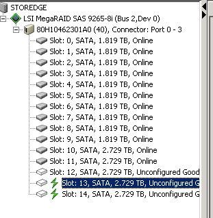

Nach ner halben Stunde hat der Controller die Unconfigured und Hotspares einfach schlafen gelegt. Supa.

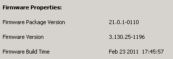

Im Betrieb bekomme ich das allerdings ums verrecken nicht für Configured Good's hin. Nagut denk ich mir probierst du ein wenig mit Firmwares rum, siehe da, eine "23.1.1-0004_SAS_FW_Image_3.140.15-1320" gibt mir immerhin die Menueinträge im MSM für Configured Drives. Jedoch bleibt unabhänging von dem was ich konfiguriere die Option "Current Power Save Policy" auf "None" und somit auch die Platten an

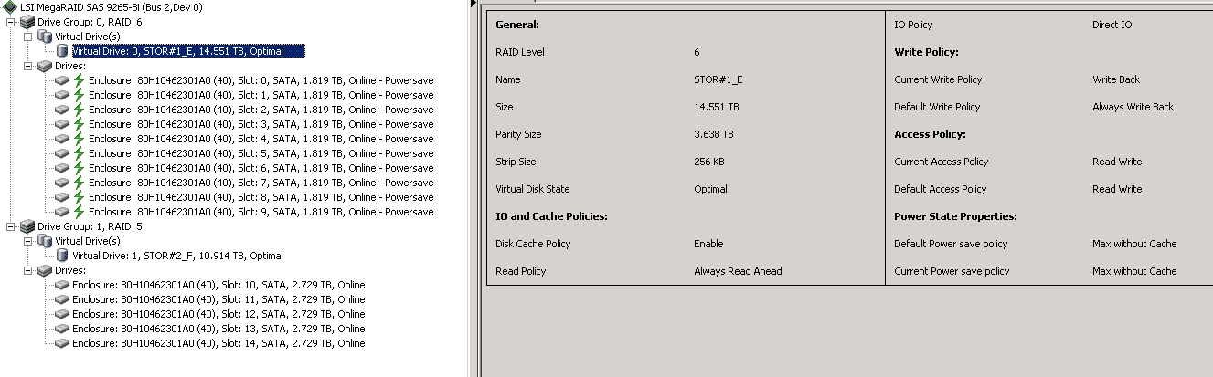

Nun sagt das www dazu das LSI das Feature Dimmer Switch (I bis III) nennt, wobei III die Option ist die mich interessiert. Nun gut ... auf in die MegaCLI gemacht und das ganze entgegen dem "Deaktivieren" konfiguriert. Erkenntnis dabei: man braucht die o.g. Firmware damit der Controller die Option überhaupt frisst und nicht meckert. Das führt mich zum Screenshot oben "Max" und nicht nur "Max without Caching" ... leider aber nicht dazu das der Controller die Disks wirklich abschaltet
