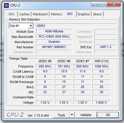

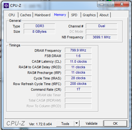

Hallo
Ich habe die 996997 jetzt am Start. Die Spannung habe ich auf 1,3V gesenkt. Alles andere gelassen wie es ist. Speicher.png
Die Optionen die das H97 Performance bietet übersteigen mein Verständnis deutlich. Mir war gar nicht bewusst das man an einem RAM Riegel 50 Werte verstellen kann. :sick:
Zur Zeit läuft Prime und hat bisher keine Probleme gemacht. Wenn das so bleibt gehe ich einfach weiter mit der Spannung runter bis es stockt? Sind die Werte so ok oder verschenkt ich messbar Leistung?

Wenn du mit der Spannung möglichst weit runter willst, dann lass die Timings so. Straffere Timings braucht je nach IC auch (deutlich) mehr Spannung.
1,3 ist schon nicht doof. Eventuell sind ja auch 1,2 möglich. Die Frage wäre dann aber was mich die mäßigen Timings an echter und bemerkbarer Leistung kosten.
Einfach selbst ausprobieren, jede Anwendung reagiert anders und manche auch gar nicht auf solche Latenzunterschiede :)
