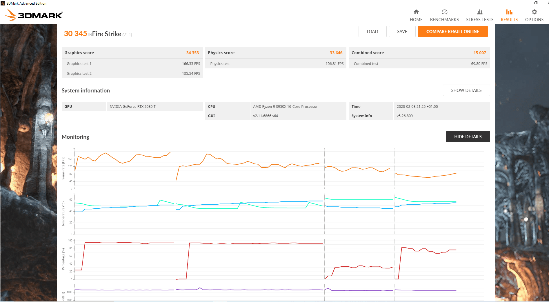

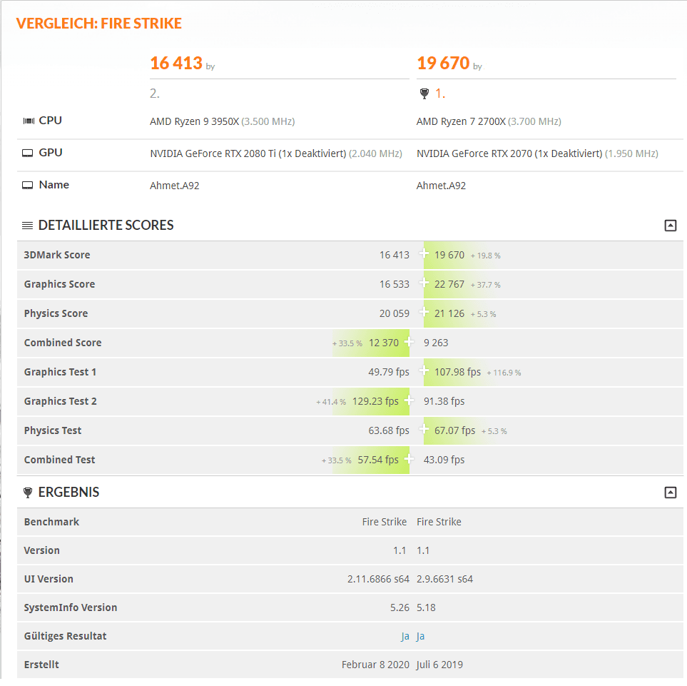

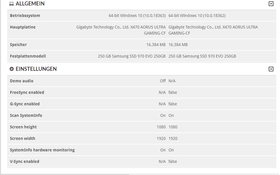

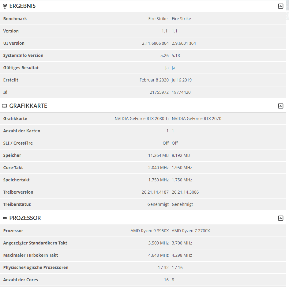

Hey Leute vielleicht könntet ihr mir helfen
Ich habe 2 Upgrades bei meinem Rechner durch geführt undzwar die CPU und die GPU. Jedoch habe ich komischer weise weniger Leistung beim Benchmark Fire Strike im gegensatz zu meiner alten Konfiguration.
Müsste ich eigentlich nicht viel mehr Leistung haben? Hier habe ich die Screenshots beim vergleich der beiden Benchmarks.
System
Processor: AMD Ryzen 9 3950X (nicht übertaktet)
Grafikkarte: Asus ROG Strix GeForce® RTX 2080 Ti OC Edition (nicht übertaktet)
Mainboard: AORUS X470 Gaming Ultra
RAM: Corsair Vengeance RGB Pro 16GB DDR4 3200 MHz
Netzteil: BeQuiet Straight Power10 700Watt

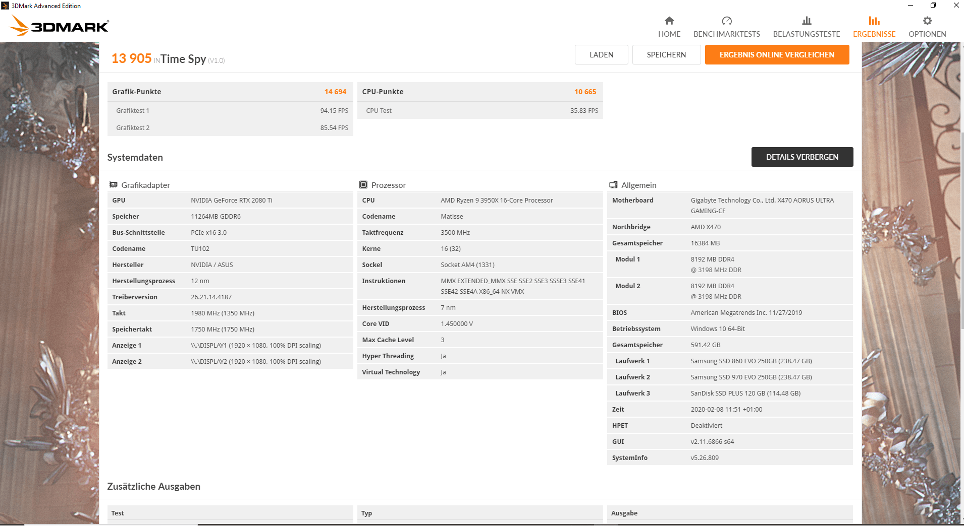

Lass mal auch den timespy laufen .
Windows habe ich so nicht neu installiert. Habe sämtliche updates gemacht auch der neuste chipsatz treiber ist installiert.

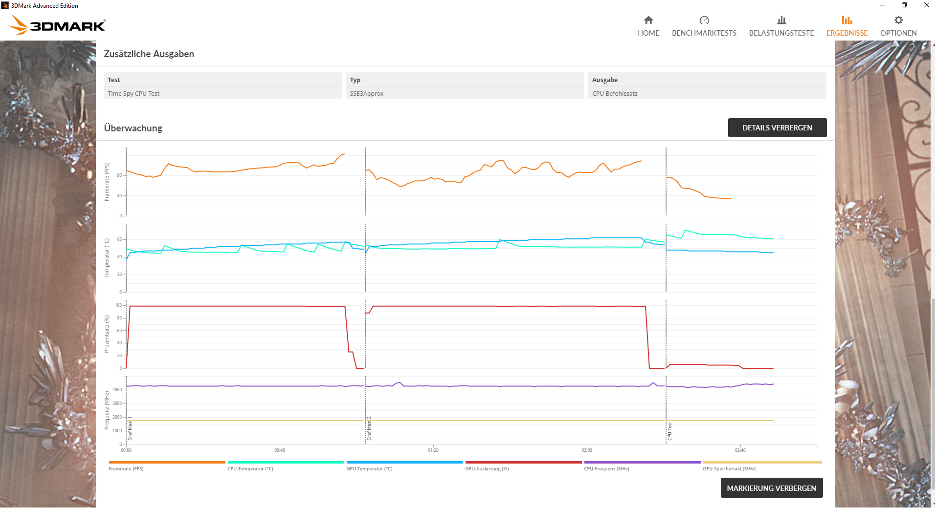

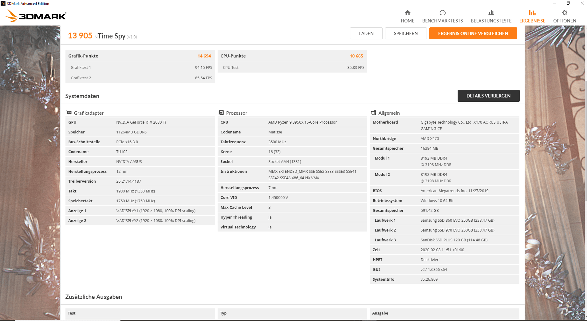

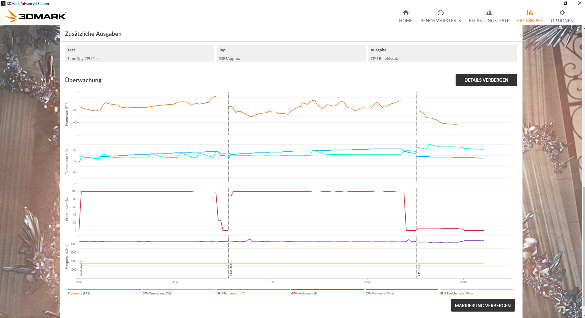

Hier der Test vom Timespy
Ja man sieht das du auf jeden fall hier auch deutlich zu wenig Leistung hast.
kann mir jedoch nicht erklären warum weshalb oder wieso :(
Ja schon sehr merkwürdig. Weil mit 12kernen habe ich über 13600 CPU Punkte
Das habe ich mit OC aber die 15000CPU Punkte habe ich schon geknackt gehabt

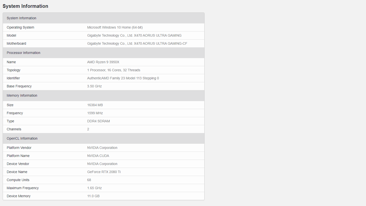

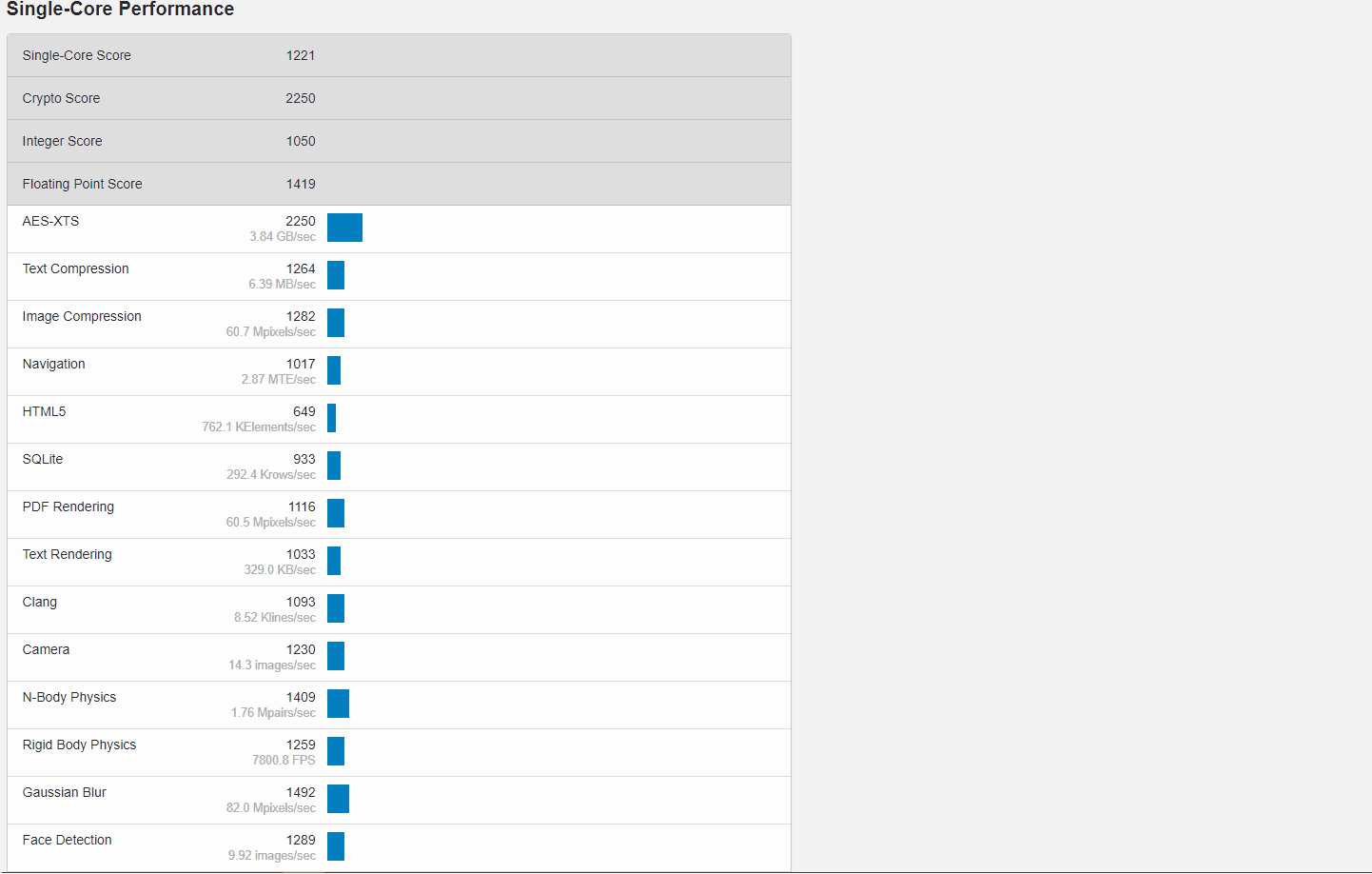

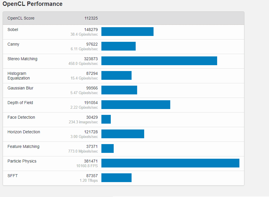

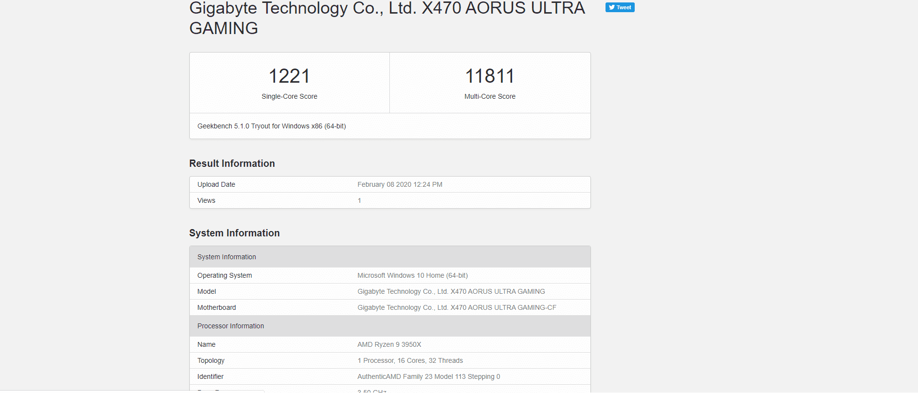

Wie sieht die Leistung in CineBench R15 ,R20 und geekbench 5 aus?
Wenn da die Leistung nicht passt dann solltest du dein Windows neu installieren
da habe ich keine tests durchgeführt kann ich dir ehrlich gesagt nicht sagen

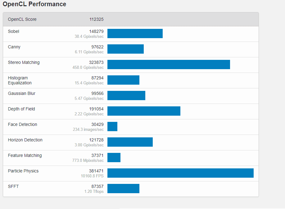

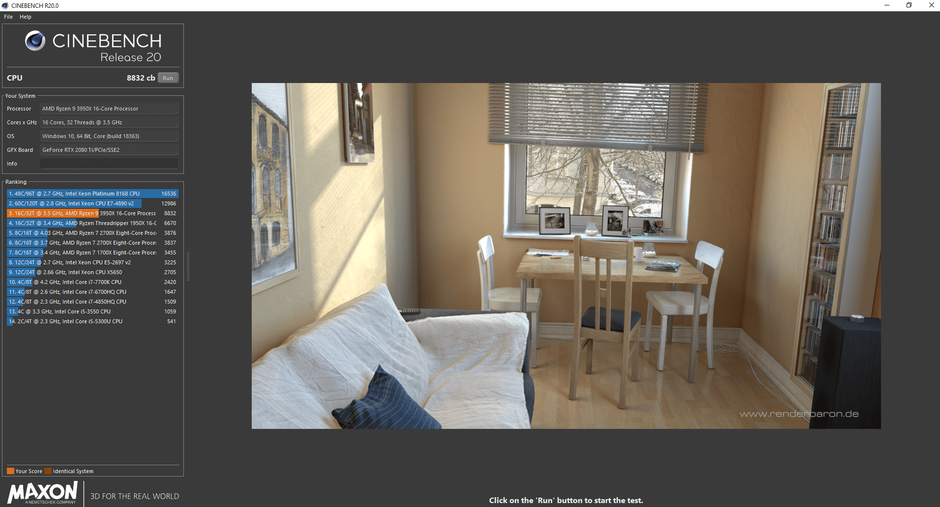

Na dann mach das mal

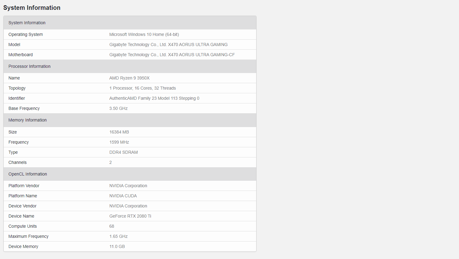

Cinebench R20 und Geekbench 5
hier die Ergebnisse vom Geekbench5 und Cinebench R20
Cinebench passt.
Geekbench spuckt dir doch eine Punktzahl für multicore und singlecore aus das meinte ich.

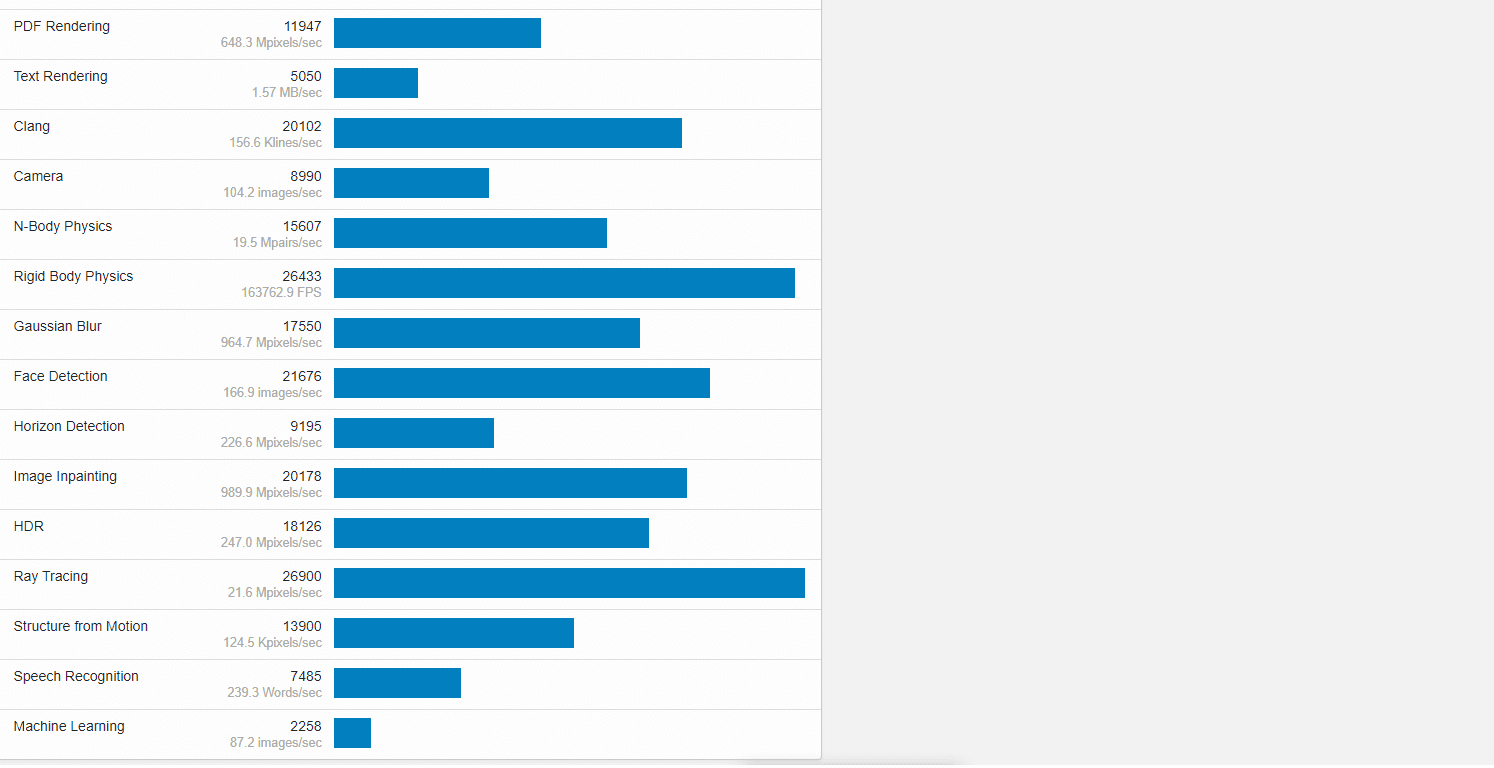

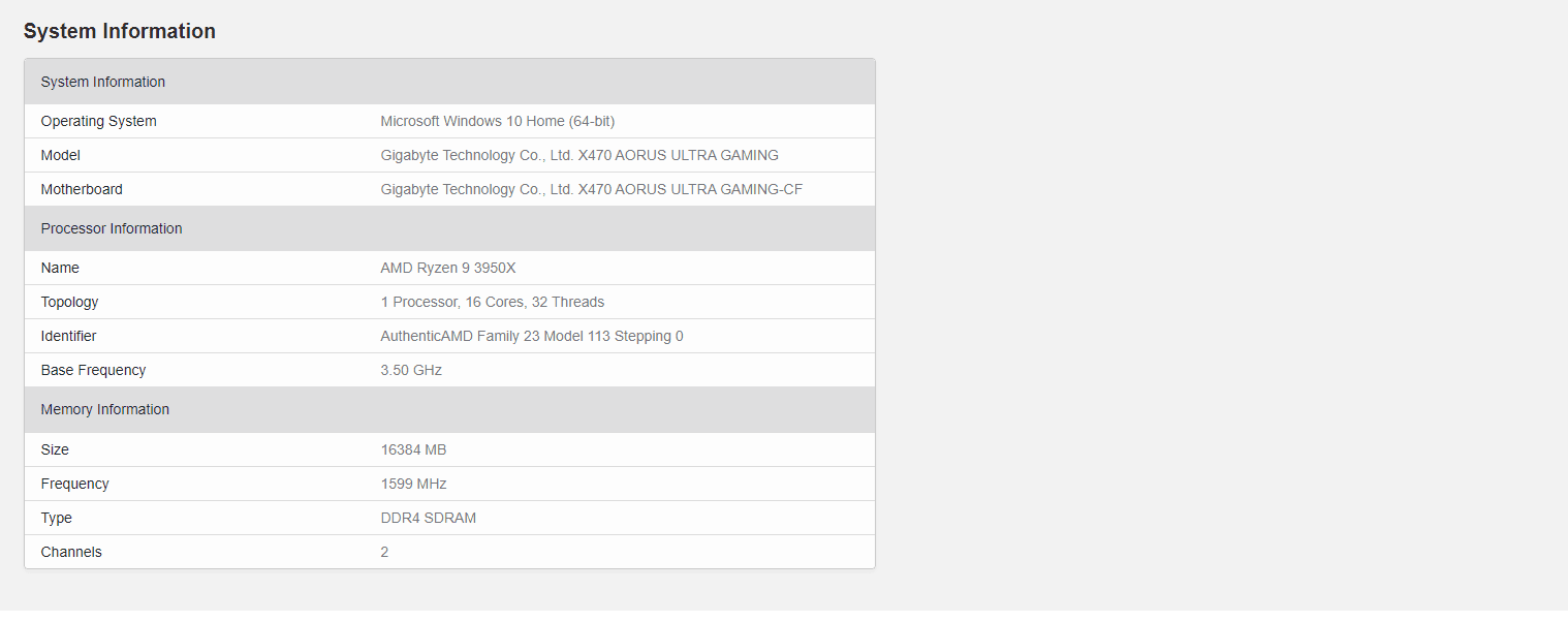

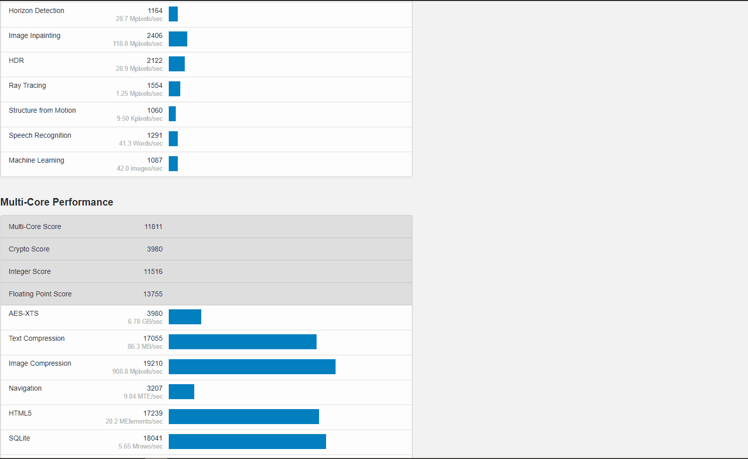

hier die richtigen benchmarks
Der CPU Score ist massiv zu niedrig, lass mal den CPU Test im Fenster laufen und dir den Takt der einzelnen Kerne anzeigen.
Du hast beim Geekbench kaum mehr als ich mit dem 9900k mit etwas über 11300Punkte und nur 8Kernen.
HT ist aber an?
Wahrscheinlich drosselt er wegen Watt Verbrauch.

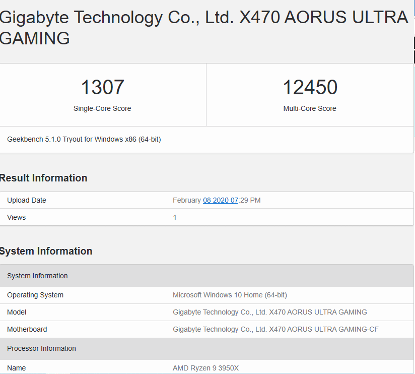

also Windows komplett neu Installiert noch keine updates durchgeführ oder die Mainboard Software installiert.
Geekbench5 sah dann so aus
Du hast aber auch das neuste BIOS drauf? F40
Denn nur dann läuft der 3950x richtig
ich habe das neuste bios drauf allerdings ist es das F50

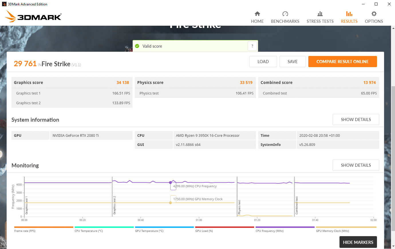

jetzt sieht es im Fire Strike auch wieder deutlich besser aus
und dann habe ich jetzt einen zweiten durchgeführt und der sah so aus
Naja deine physik score sieht ja bei Firestrike schon echt gut aus.
edit: installiere alle treiber und auch den neusten Chipsatz treiber und besorg dir den modifizierten energiesparplan.
im bios muss aber auch noch paar Dinge eingestellt werden.
Ja im Geekbench ist es noch nicht top.
da denke werden die Treiber , Bios settings und der powerplan alles Regeln
ja da wirst du wohl recht haben :) jedenfalls danke an euch alle für die tipps hat mir sehr geholfen ^^
