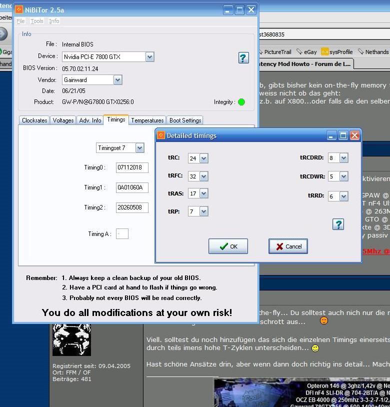

€dit - mal ein bißchen Futter von meiner 78GTX256...
Timings vor und nachher... Max tested @ 3dM01/03/05/06 @ 1440mhz...
tRC______27_____24_____Row cycle time(min) - operation (tCK)
tRFC_____34_____32_____Row cycle time(min) - Auto Refresh (tCK)
tRASmin__19_____17_____Row active minimum time (tCK)
tRP_______8______7_____Row precharge time(min) (tCK)
tRCDRD___ 9______8_____Ras to cas delay(min) for Read (tCK)
tRCDWR___5______5_____Ras to cas delay(min) for Write (tCK)
tRRD______7______6_____Row to row delay(min) (tCK)
...sowie die restl. Timings in Bedeutung...

@pit also taktverlust 0mhz oder wie? sind das die timings die du mir auch gegeben hattest als ich meine GTX hatte?
€²:
machen wir mal ein Fill in draus :d
getestet auf 7800GTX (256MB infeneon(?) 1,6ns speicher)
http://img407.imageshack.us/img407/3004/7800gtxllmod8fs.jpg
+? Punkte @3dmark X ; Taktverlust=?mhz ; getestet auf Pitty187´s Karte
Kein "Verlust" in dem Sinn das ich das nur mit Max RamTakt so austestete, mit StockTakt wären bestimmt auch noch bessere drinne... Und ja - das sind die Timings des Bios was ich dir gemacht habe...
Tested on Gainward 78GTX 256MB Samsung 1,6ns
Glaube +250-300p. @ 05 - Taktverlust 0mhz - Mine @ 1440mhz
