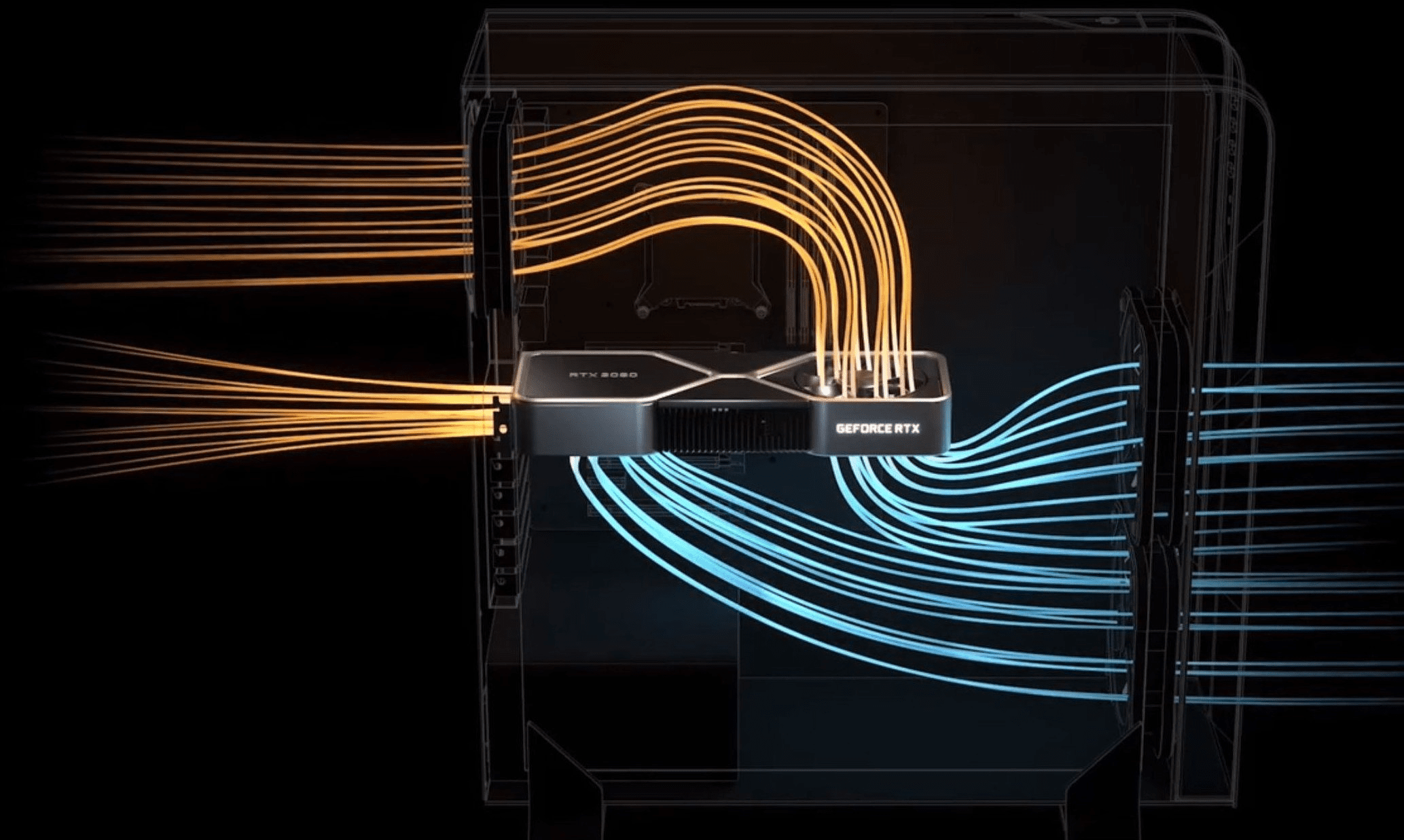

Wie geht das denn? Die fe befördert einen Teil der heißen Luft nach außen. Bei der tuf bleibt 100% die heiße Luft im case...

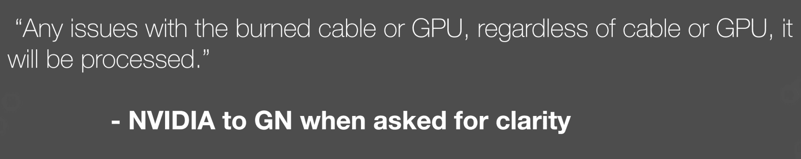

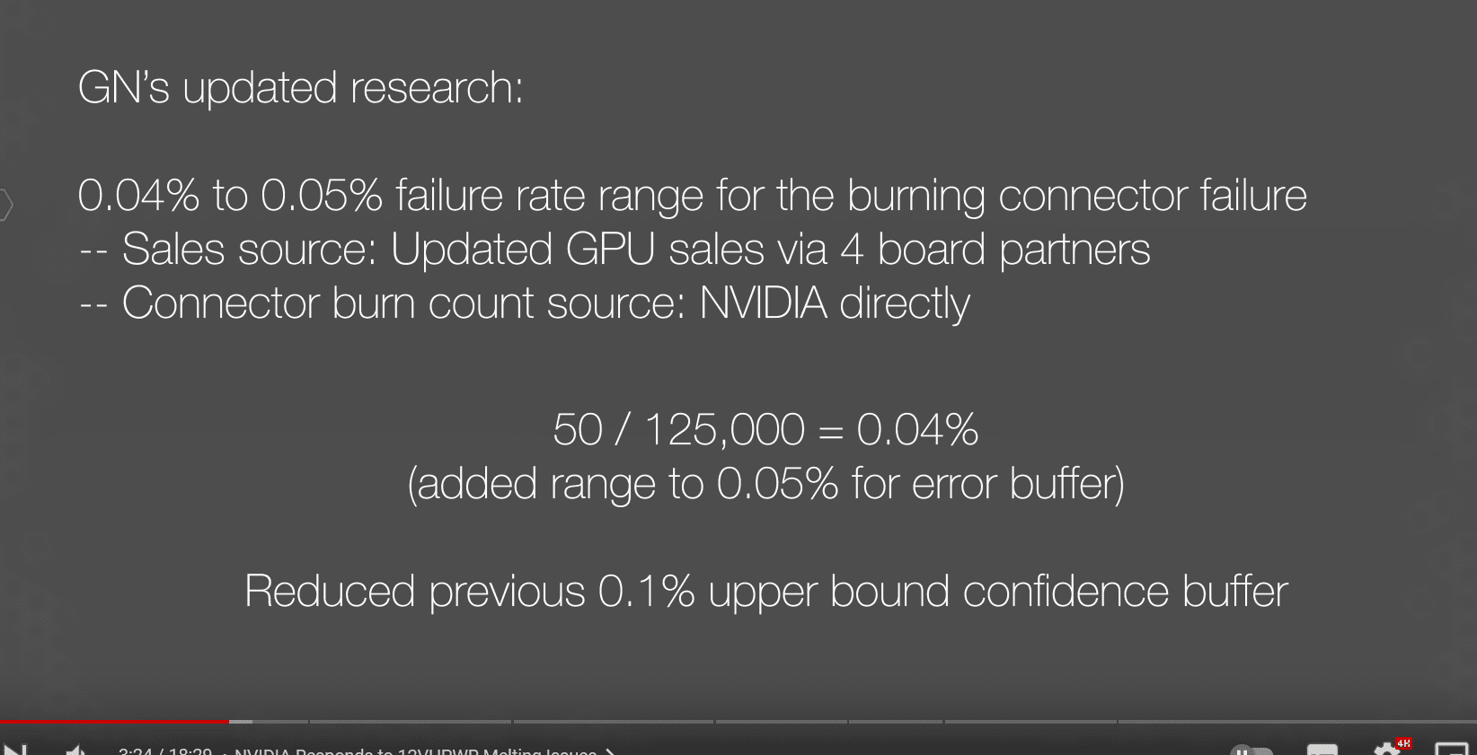

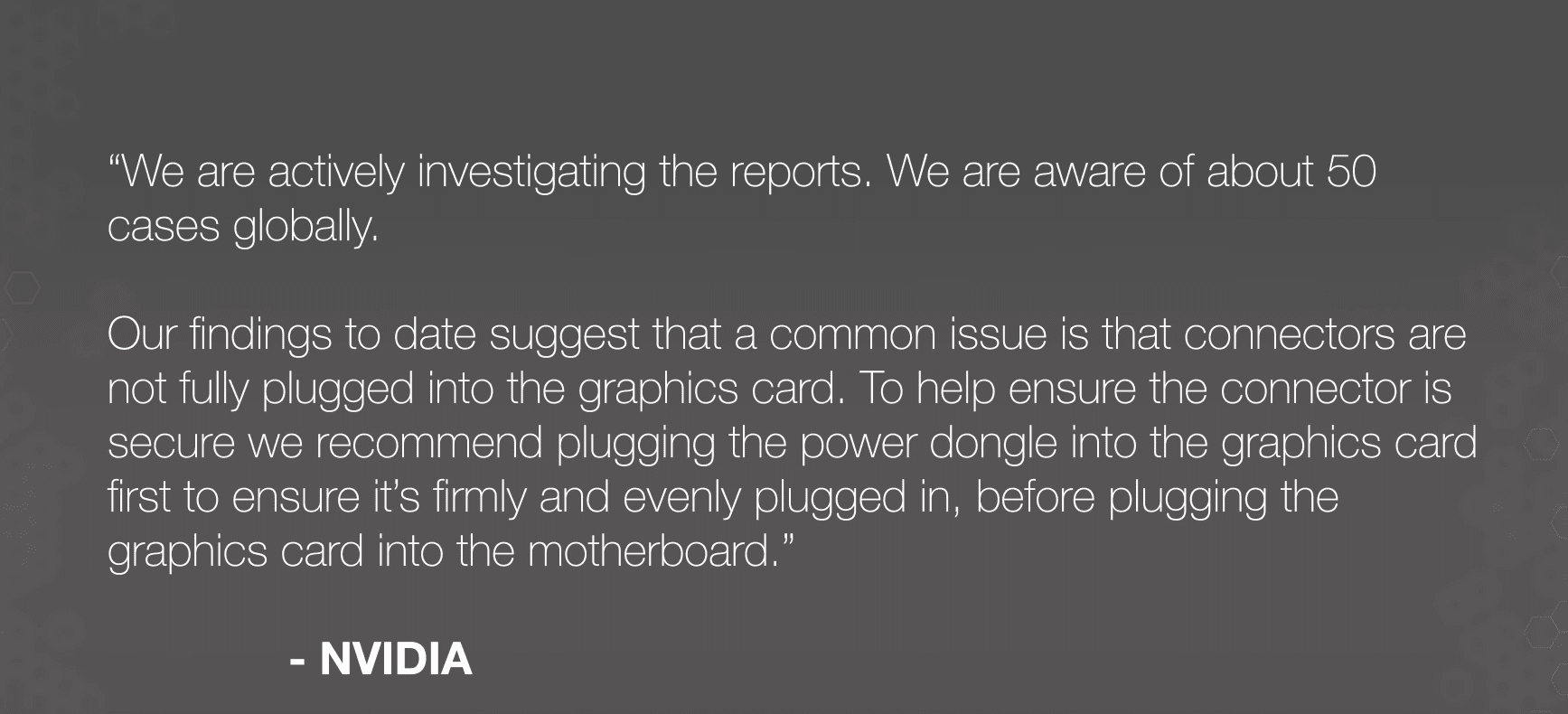

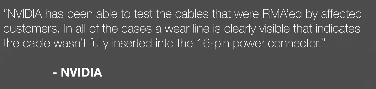

Also 50 Fälle bisher .. RMA wird durchgeführt egal welches Kabel / Adapter genutzt wird und auch wenn es ein Benutzerfehler ist lassen sie den RMA Prozess durchgehen
bzgl der Fremdkörper im Adpater und im Lot selbst wollte Nvidia aber noch kein Kommentar abgeben weil zu frisch wurde ja erst vor kurzem entdeckt das dem so sein kann
So toll ist diese Funktion nicht für mich. Wenn ich Back-Intake mache, habe ich diese Luft direkt wieder im Gehäuse. Bei Back-Exhaust zieht alles in den Lüftkühler. Nennt sich Thermik oder so.
