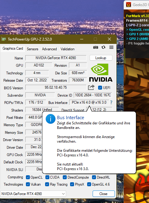

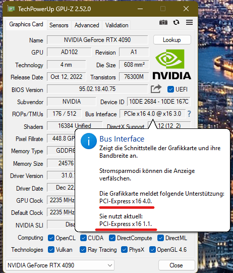

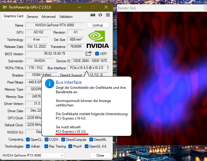

Hat jemand Probleme das seine 4090 nicht mit PCI gen4 erkannt wird?
Habe gerade ein neues System gebaut:
Gigabyte Aorus x670e
Ryzen 5 7600x
Inno3D 4090
Heute ist mir aufgefallen das die Karte in gpu-z nur mit x16 1.1 erkannt wird... Gemeldet wird richtig mit x16 4.0...
Habe dann das BIOS gecheckt dort steht der Bus Speed auf Auto... Hatte dann versucht manuell auf Gen4 zu stellen... Geschwindigkeit hat sich auf gen1 gestellt...
Die Info bekommt man auch im BIOS schon angezeigt.
Habe dann einfach zwecks Test noch Gen5 gestellt..(ich weiß die 4xxx können kein pcie5) , wieder mit 1.0 hochgekommen...
Hab dann einfach zum Test auf Gen3 gestellt... Und tatsächlich die Karte wurde als x16 3.0 erkannt, BIOS, sowahl als später auch GPU-Z im Windows.. 🤔🤷🏻‍♂️
Also automatisch nahm er sich das setting nicht, und 4.0 geht nicht, nun die große Frage wieso? Kann das ein defekt an der GPU sein? (So wie derBauer mit den PCI lanes?)
Hätte noch meine alte Radeon 6900xt herumliegen allerdings mit Wakü Block drauf, kann ich den kurzfristig zum Test auch ohne Wasser testen? Zumindest BIOS sollte es wohl aushalten, dann könnte ich zumindest GPU oder Board ausschließen falls es mit der Karte geht...
Wenn x16 4.0 gemeldet wird, passt doch alles?!
nein leider nicht...
GPU-Z ließt aus was die Kartre theoretisch kann.. danaben steht dann wei sie ans System tatsächlich angebunden ist... ich habs ja auch mit dem BIOS gecheckt.. dort steht auch nur x16 und quasi Gen1 (1.0/1.1)...
sobald ich den Bus auf Gen4 manuell setze ist auch nur Gen1 aktiv, nur eben wenn di eGeschwindigkeit auf Gen3 gesetzt ist kommt die Karte mit 3.0 ins Leben...
im GPU-Z tatsächlich muss man etwas aufpassen, da steht gerne mal 1.1, allerdings sobald man den Stresstest oder ein Game startet geht die Karte eben hoch.. tut sie aber nicht wenn das Setting nicht auf Gen3 jetzt setht und dann geht die Karte eben jetzt auch nur auf Gen3 hoch!

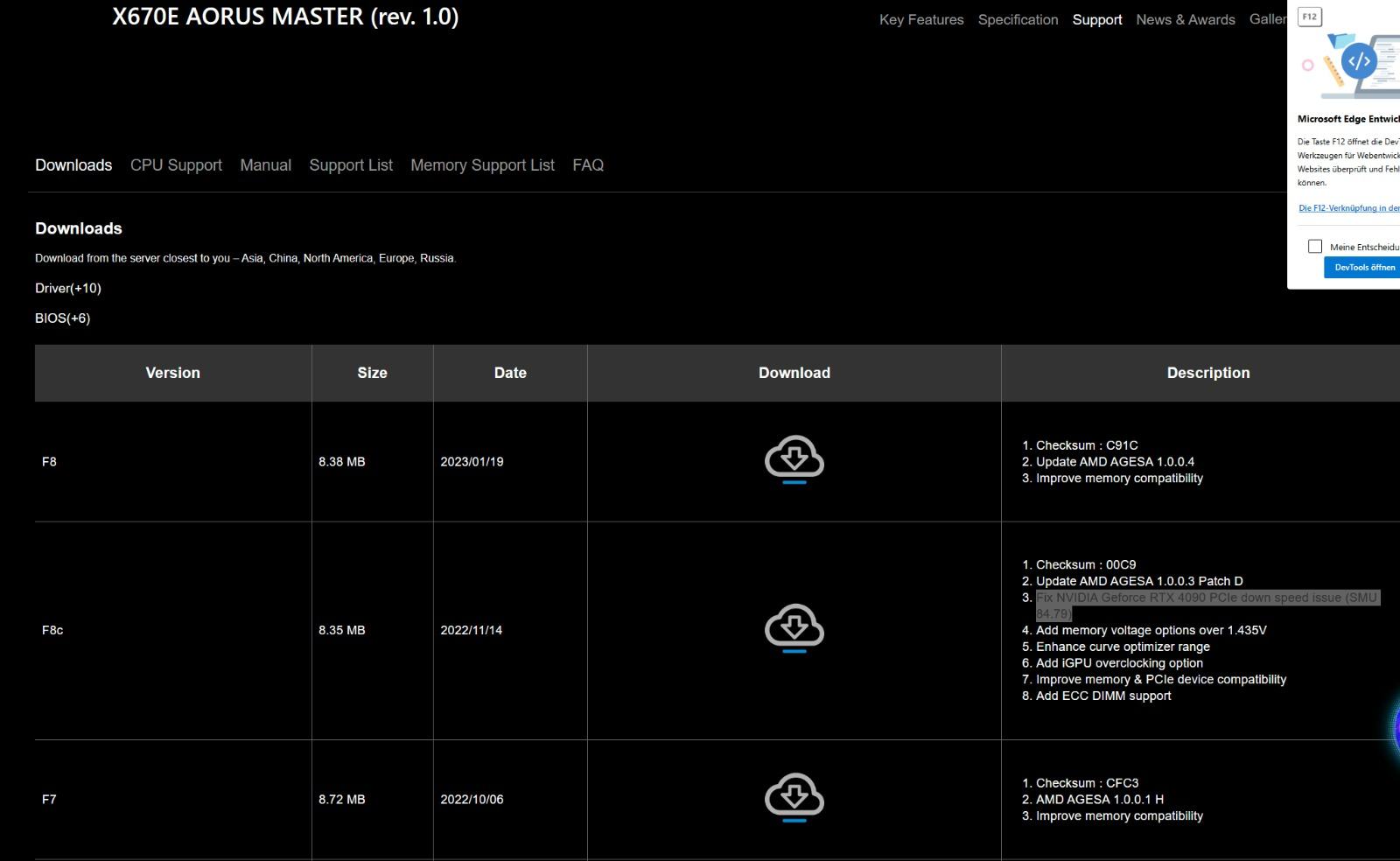

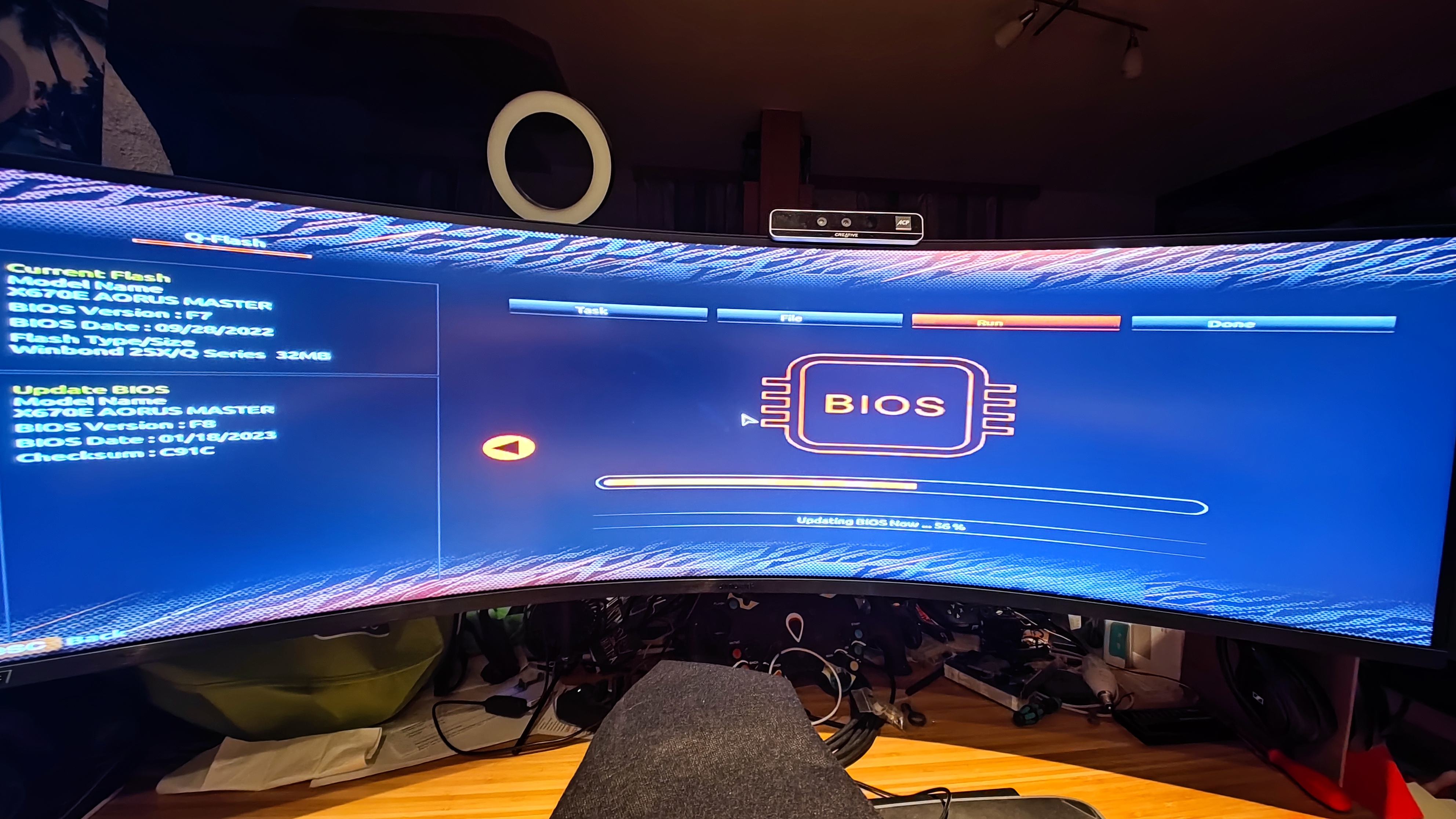

Aktuelles BIOS auf dem Board? Gab Boards die da ohne Update Probleme mit den 40xx Karten hatten.
🙈 nicht das neueste... Hab auf reddit gelesen, die hatten da aber eher probleme mit dem x16 / x8 usw...
Vor allem mit dem neuesten Update von mein Board habe ich ebenso gelesen dass viele danach Probleme mit RAM hatten.. 🤦🏻‍♂️
Uh...
ev. fixt das wirklich BIOS update
hab mal gegoogelt was das "(SMU 84.79)" zeugs ist..
dabei einen geilen artikel gefunden das damit auch wiederrum probleme gibt/gegeben hat
und eines der updates von computerbase is besonders interessant..
vorallem genau mein 7600x is da wiederrum betroffen
Anyway Update gemacht und tatsächlich, Pcie x16 und Gen4 yuhuu 🥳
Danke nochmal

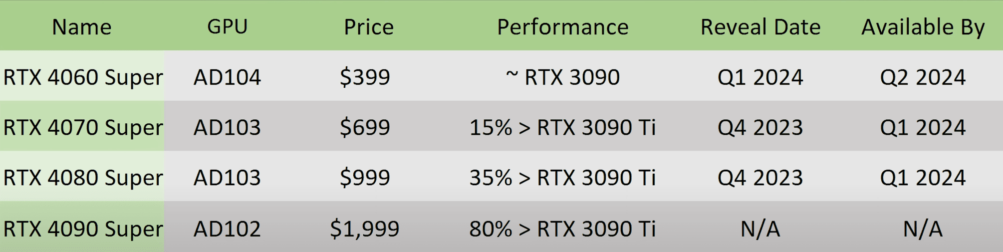

Dass es auch 40x0 Super Gerüchte geben wird, war ja so sicher wie das Amen in der Kirche. Aber jetzt schon? Gleich mal die 4090 zum Recycling Hof bringen.
