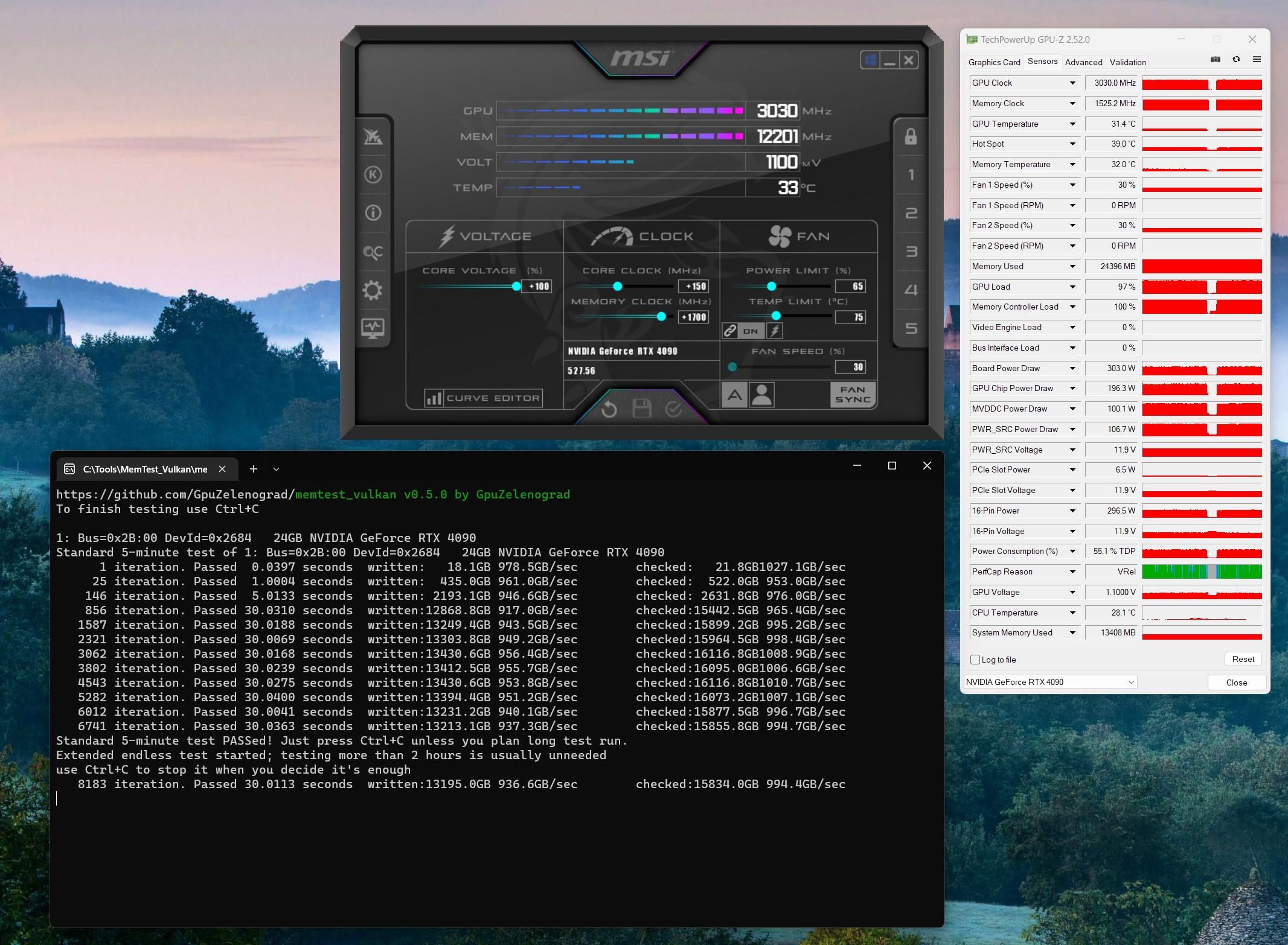

Ged mit memtest vulkan recht easy. Siehe Anhang.
2h nebenbei laufen lassen. Kein Error, dann stable.
Habe gestern mal 2h die +1200 laufen lassen, bei denen ich mir eigentlich sicher bin, dass diese nicht Stabil sind (Port Royal Loop >30 min hatte beim zweiten Anlauf einen Fehler). Ergebnis: der Memtest lief durch.
Also entweder findet dieser Test auch nicht alle unstabilitäten (wie beim normalen RAM auch) oder etwas anderes läuft doch noch nicht stabil.

Normalerweise ist der memtest ziemlich zuverlässig. Ich würde an deiner Stelle sämtliches OC deiner Kiste rausnehmen und nur noch +1200 auf den VRAM gamen und eben port royal immer wieder laufen lassen, 3-4 Tage lang immer wieder gamen/port royal. Wenn das stable ist, dann kannst du VRAM-OC als Problem ausschließen.
Werde die Tage auch mal port royal loopen. Ansonsten habe ich den VRAM auf +1600 memtest >2h stable (sogar overnight). Damit hatte ich noch keinen Spieleabsturz (im Gegensatz zu +1650, 1-2 errors in 2h und Spielabsturz) und durch den VRAM sind schon viele Spielstunden durchgeballert worden.
Sollte port royal dann immer noch abstürzten, dann mach +1000. Wenn das auch nicht stable ist in port royal, dann liegt das Problem wohl wo anders. :(

Kann ich so bestätigen. Habe das Tool bereits bei 2 Karten getestet und bei beiden liefen Werte 1-2 Stunden fehlerfrei durch, welche sich schon ziemlich bald im Spielszenario als nicht stabil erwiesen haben.
Als grober Richtwert scheint es ganz brauchbar zu sein. Ich bleibe aber beim guten, alten 2-3 Wochen Praxistest um das OC als stabil zu bewerten.
Dann decken sich ja eure Aussagen mit meiner Erfahrung dahingehend, dass (V)RAM OC eben schwierig auf Stabilität zu prüfen ist und man mehrere Tage benötigt. :coffee2:
