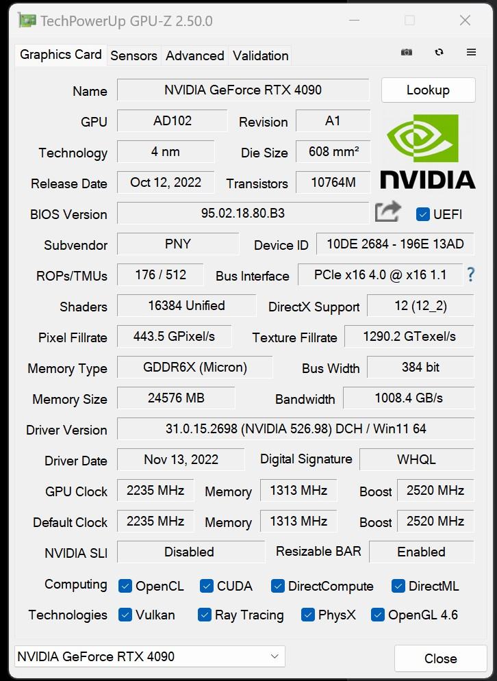

Edit: Falls es interessiert, ich habe das drauf: 95.02.18.80.B3
Bei mir drehen sich bei der PNY ja auch nur 2 Lüfter. Der vordere geht nicht.
Das sollte eigentlich aber nicht am Bios liegen, da dieser Lüfter zusammen mit dem mittelrem parallel angeschlossen ist.
Auf dem PCB hängen die an einem Stecker. Für GND, 12V und PWM sind je 2 Kabel zusammen gecrimpt.
RPM und je 1x GND, 12V und PWM gehen zu dem mittleren Lüfter, das "2te" GND, 12V und PWM dann zu dem vorderen.
Ich habe die Karte nicht auseinander gebaut, aber ich denke nicht das da noch irgendwas an Elektronik dazwischen geschaltet ist für den vorderen Lüfter.
Da ja bei denen wo er geht, er auch ganz normal mitläuft.
Wahrscheinlich dann ne fehlerhafte Charge an Lüftern.
