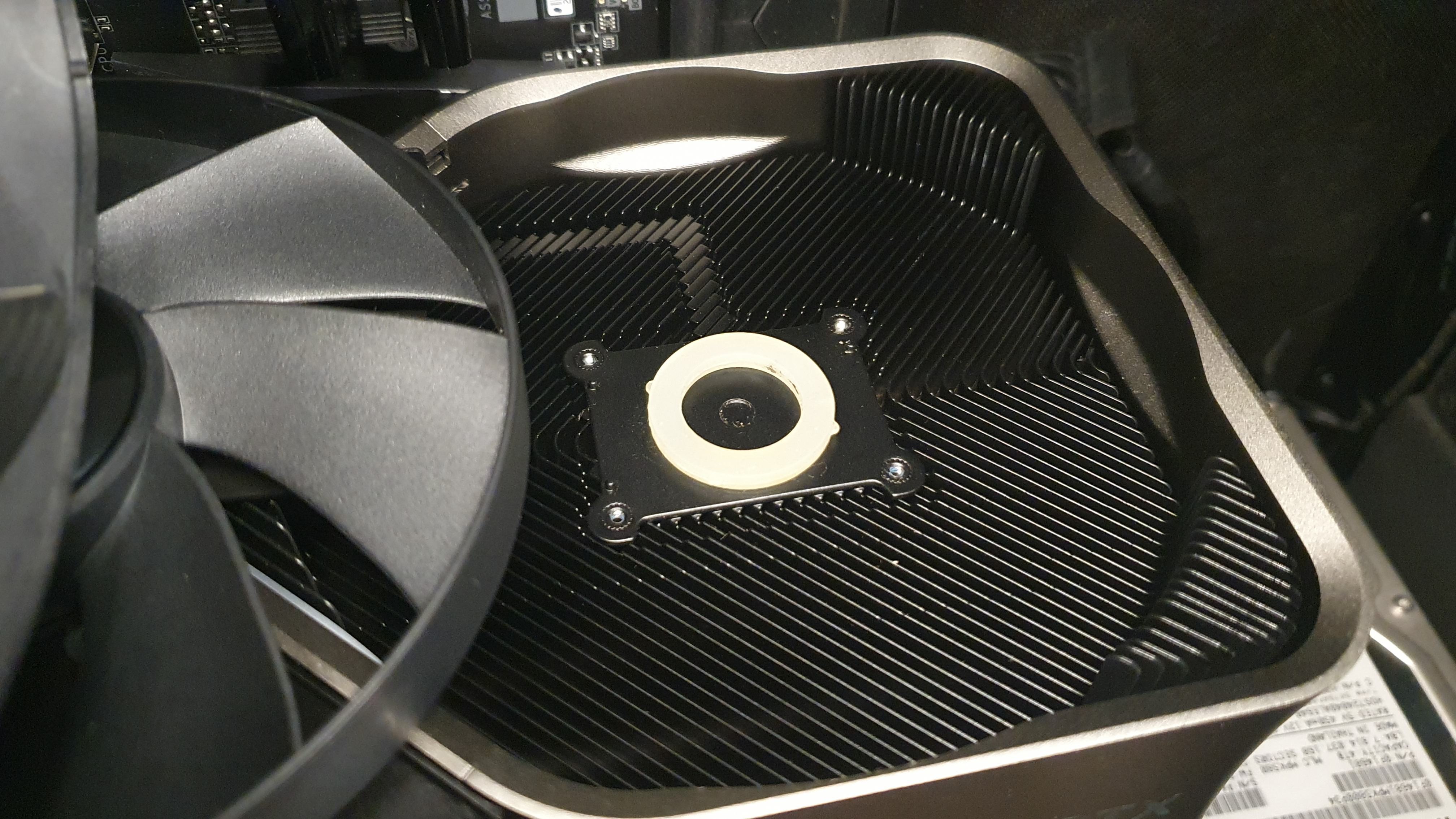

Schraub mal die 4 schrauben des lüfters los und lege etwas 3mm dickes drunter. Max 35×30mm.
Dann brauchste m2x6 flachkopfschrauben um den lüfter wieder anzuschrauben. Wen du aus der nähe gelsenkirchen bist kannste welche haben. Im afterburner habe ich den 2. Lüfter auf 45% 83° gesetzt. Das penetrante brummen ist weg und beim spielen mit leisem sound hörst du nichts mehr. Auch ohne sound ist es im grünen bereich. Ich habe einen 3mm dichtungsring genommen. Siehe bild. Will noch auf 4mm gehen aber warte noch auf längere schrauben...
Danke, die Schrauben habe ich gestern schon gelöst und wieder befestigt, weil ich dachte da wären irgendwo Spannungen.
Wo bekommt der Lüfter den Strom? Ich dachte da wären Kontakte unter dem Lüfter.
Gelsenkirchen ist wirklich nicht weit von mir weg. Ich überlege, was ich mit der Karte mache und melde mich evtl. nochmal. Danke
Bin nur noch bis heute nachmittag da. Danach im Wochenende.
Also meiner Meinung nach kann man die Karte so gut nutzen. Zudem ist sie die günstigste, bläst luft hinten raus, sieht geil aus und ist die kleinste.
Der Lüfter bekommt über ein Flachbandkabel strom. Deshalb vorsicht und nicht knicken.

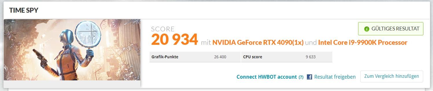

Gibt es ein Thread zu 3DMark?
Meine 4090 TUF OC erreicht da nur traurige Werte, woran kann es liegen?
Selbst OC (2900 Mhz) sind es nur 200 Punkte mehr
CPU Score ist ja erstmal egal aber im GPU Score hat der Beste 39000! Wie geht sowas?
26K ist zu wenig, da stimmt was nicht:

Hast Du ein FPS Limit in den Settings eingestellt? Das wird auch im Benchmark benutzt dann,...
Das ist mit LN2. 26-28k ist normal.

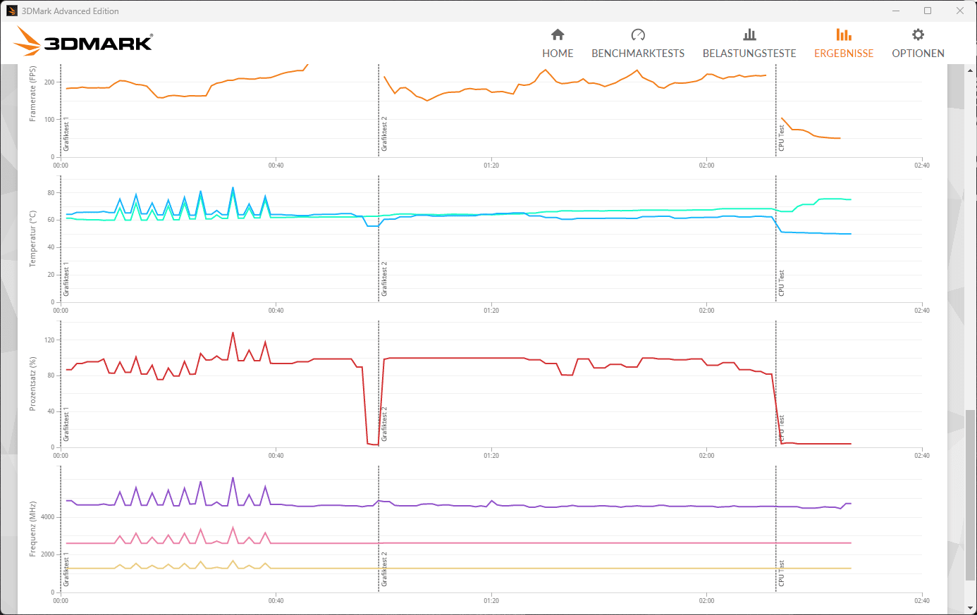

@chris70 Hast du mal nen Screenshot von deinen Graphen?
Beste Grüße
Da hat er sich auf dem Balkon den Arsch abgefroren. :fresse:
Kann ich so bestätigen:
Balkon und Jacke helfen ;)
