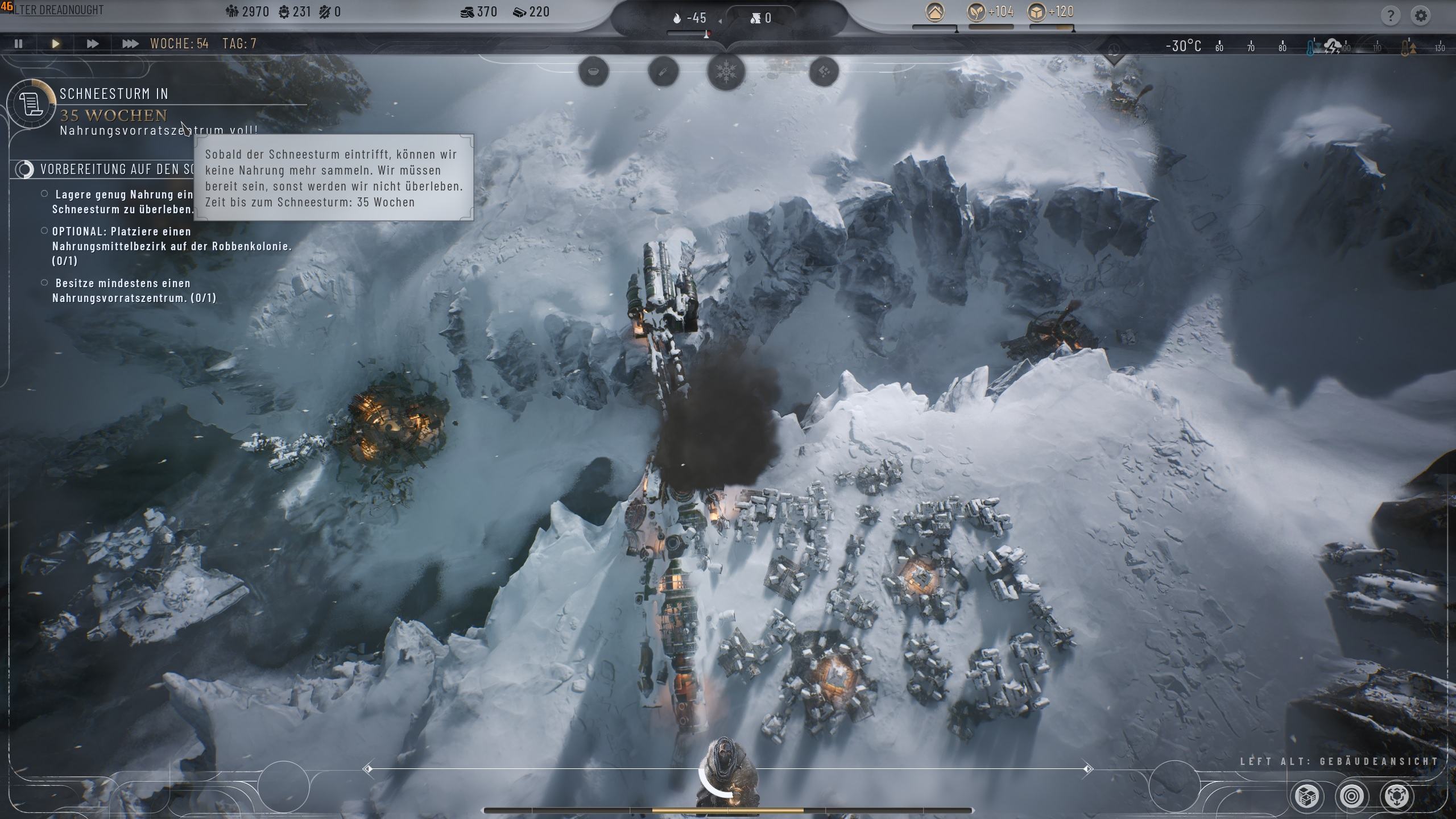

So das Overlay geht bei Frostpunk 2! Allerdings nur die eine Zahl die pendelt im Spiel bei 40-45!
Die restlichen Daten werden nicht angezeigt.

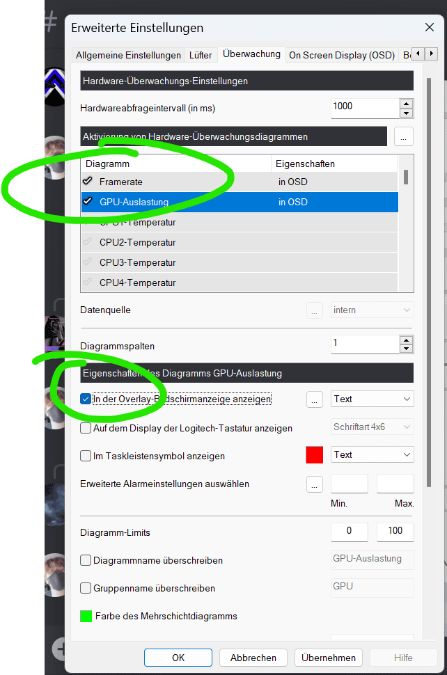

hast du im tab "überwachung" im Afterburner einen haken bei fps? dann ist das der
das brauchen wir:
zahnrad linke seite
dort beim tab "überwachung" die beiden werte rausfischen. zieh die am besten ganz nach oben und hake sie an und setze innerhalb den haken fürs OSD

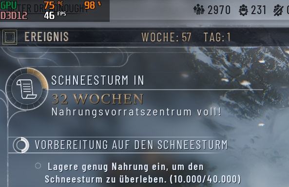

Jetzt hab ich den kleinen Fehler gefunden schau mal!
Da siehst du:
46 FPS,
75°c
98% ausgelastet. Die Grafikkarte ist in Frostpunk2 am Anschlag.
Mach mal zum Test die Auflösung auf 1920x1080 in Frostpunk, da solltest du dann deutlich mehr FPS bekommen.
Mach von 1080p noch mal nen FP2 Screenshot.
Dann mach das ganze mal mit Rainbow.
Erst 1440p, dann 1080p und 2x Screenshots.

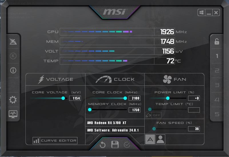

720p. wenn du dann die 60fps nicht übersteigst, dann hast du irgendwo einen globalen limiter aktiv.
und das kann dann nur rivatuner ODER in der amd software sein.
mach mal screenshot von der software.
deine graka ist jetzt nur bei 70% und die 60fps sind rockstable. da ist ein limiter aktiv
screenshot von der amd software und ingame von den settings wäre gut
