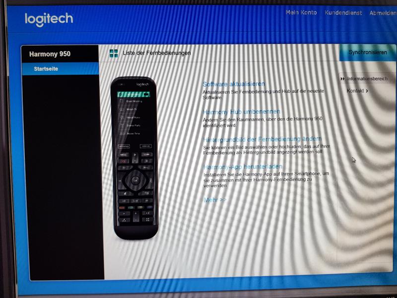

Diese Optionen mit Tasten usw. stehen bei mir nicht zur Verfügung! siehe Foto:
Ah, jetzt, ja.
Du hast Deine 950 um einen SmartKeyboard-Hub erweitert anstatt einen Harmony Hub zu nehmen.
Die SmartKeyboard-Hub-Erweiterung hat den riesigen Nachteil, dass Du im Konto rein gar nichts mehr konfigurieren kannst sondern nur noch über die Harmony-App auf dem SmartPhone.
Und Du kannst den SmartKeyboard-Hub auch nicht mehr von der 950 trennen. Es bleibt Dir nur:
1. Über die ALT-F9-Seite den SmartKeyboard-Hub von der 950 zu trennen (
Harmony FAQ (myharmony.com) | 4.04 Anleitung: Ultimate ohne Hub benutzen Stichwort: 1. Pairing der Ultimate entfernen)
2. Die jetzige 950 komplett aus Deinem Konto zu löschen und sie neu anzulegen
3. Dir einen Harmony-Hub zu kaufen und die 950 dann damit zu erweitern

Danke für diese Erkenntnis.
Ich denke nicht das ich mir extra einen neuen Harmony-Hub zulegen werde.
Wenn dann versuche ich mit der Harmony App am Smartphone klarzukommen. Leider scheint es da nicht möglich zu sein besonders viel zu ändern bei "Geräte" im Detail
