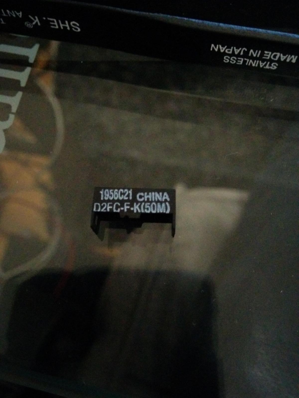

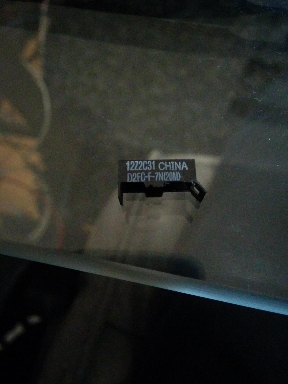

So, nach nicht mal 2 Jahren das Doppelklick Problem linke Maustaste. Werde jetzt nen neuen Mikroschalter einbauen. Beschissenes Geschäftsmodell von Logitech. Wenn es ne Alternative zur G602 von einem anderen Anbieter gäbe, ich wäre sofort weg von Logitech.
So, habe die Maus geöffnet und was sehe ich da? Logitech hat doch tatsächlich Mikroschalter mit nur 20M Clicks verbaut. Von Omron gibt es aber durchaus auch welche mit 50M Clicks und das nicht viel teurer. Tolle Kacke. Hab mir die mit 50Millionen Clicks bestellt und jetzt einen solchen eingelötet. Der Linksclick läuft wieder wie am ersten Tag. Schade das sowas nötig ist.
der Alte:
der Neue:

der Alte:
der Neue:
Kannst das ja mal logitech mailen mit bildern.
Bin gespannt was die sagen.
Vielleicht ändern die in Zukunft was.
Mfg
Gesendet von meinem GT-I9305 mit Tapatalk
Das glaube ich kaum, das ist doch gewollt. Logitech weiß natürlich das es auch 50 Millionen Click Mikroschalter gibt.
Schau mal auf die Verpackung hinten, da steht sogar drauf das die Switches für 20m Clicks ausgelegt sind.
