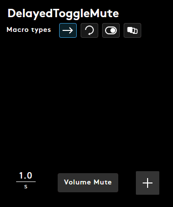

Das einzige was zuverlässig funktioniert ist eine Kombination aus Lua-Skript und Makro:
1. Du erstellst ein Makro: Delay 1s + Mute
2. Du erstellst ein Script:

Welcher Nummer dein gewünschter Button hat musst du ausprobieren. Einfach das Skript reinkopieren und mit CTRL + S speichern. Wenn du dann einen Button klickst siehst du unten im Output die Nummer.
3. DIe ursprüngliche Funktion des Buttons deaktivieren

Leider macht die Maus aber immer noch nicht, was ich gerne hätte. Jetzt wird nach 1 s gemutet, auch wenn ich den Button nur kurz drücke. Das ist ja auch das, was das Makro macht, auch ganz ohne LUA-Script!?
Edit: Ich hatte den Namen des Makros im Code nicht geändert, das hab ich jetzt gemacht, aber es funktioniert nicht. Wenn ich den Button lang drücke, passiert nichts (wenn gemutet, wird NICHT ungemutet und umgekehrt), wenn ich kurz drücke, dann wird nach einer Sekunden (un)gemutet.
Aber irgendwie geht es schon in die richtige Richtung, irgendwo ist noch ein Denkfehler drin...
Edit2: Ich hatte die Maustaste noch mit dem Makro belegt, das war der Fehler. Ich hab da jetzt kein Makro mehr drauf und nun scheint es zu funktionieren!
