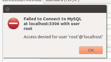

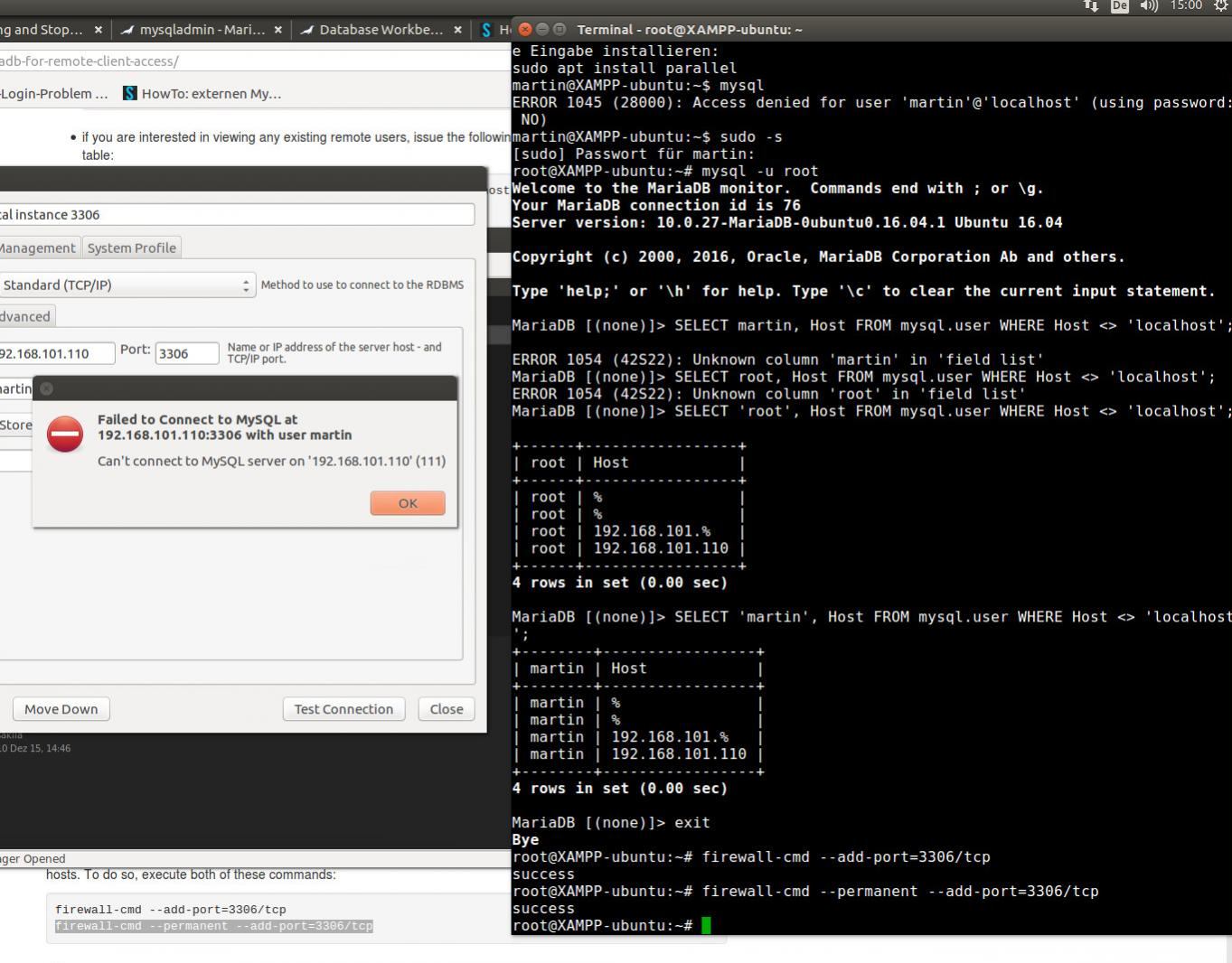

Hi
Ich bin jetzt auf nginx und mariadb als einzelne Komponenten statt XAMPP umgestiegen. Entstehen mir dadurch Nachteile?
Nun möchte ich anhand der Anleitung die mariadb im VLAN 101 verfügbar machen. Sprich ich möchte mich vom ganzen VLAN 101 aus per mySQL Workbench verbinden können. Das geht netzwerktechnisch bislang nur auf localhost, per IP geht’s nicht. Und per localhost scheitert es an der Anmeldung (wahrscheinlich Passwort), aber der Server wär erreichbar.
Könnt Ihr bitte mal die Screenshots anschauen? Danke.
