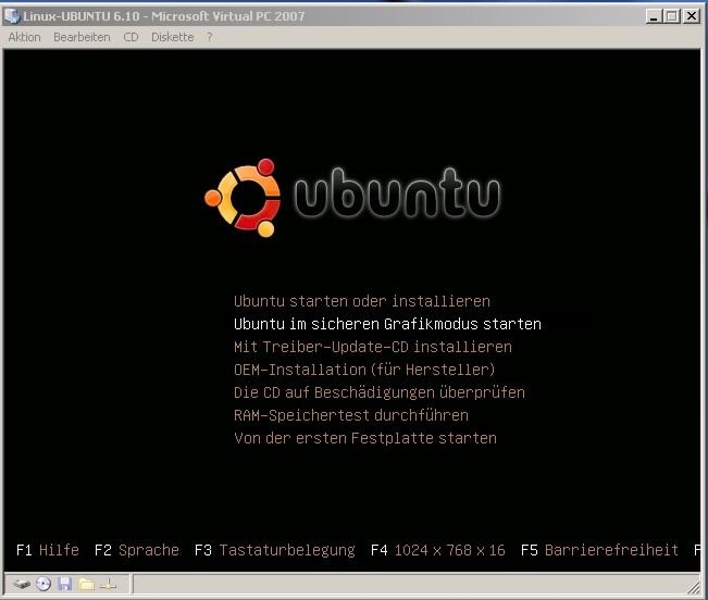

Kann ich die Konsole auch starten vom Startbild des Image? (siehe Anhang)
Da funktioniert die Tastenkombination nämlich nicht. Ich habe auch schon den Sicheren Grafikmodus versucht, ohne Erfolg.

Scheinbar braucht man schon zum installieren von Linux fundierte Kenntnisse :-)
Das liegt allerdings nur an VirtualPC nicht an Ubuntu; die Ubuntu-Installation
an sich ist sogar noch einfacher als die von Vista.
Gib mal bitte an, welche Hosttaste du in VirtualPC hinterlegt hast.
[Datei] [Optionen] [Tastatur]
Machmal ist diese mit der [F1]-Taste hinterlegt und dann bekommst du
keinen Zugriff auf die Linux-Konsole, da [F1] dafür benötigt wird.
