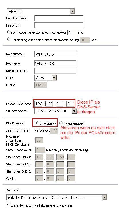

Ich besitze einen WRT54GS Router und gehe via DSL ins Internet.
Das DSL-Modem kommt an den WAN-Port und im Router muss im Bereicht "Internet-Einrichtung" "PPPoE" ausgewählt sein.
Außerdem müssen noch Benutzername und Kennwort des Internetproviders eingetragen werden.
Der Router bekommt dann eine IP-Adresse vom Provider zugewiesen.
Damit im Netzwerk alles klappt, muss bei den PCs in der LAN-Verbindung die "IP-Adresse des Routers" als DNS-Server eingetragen werden.
Das sollte eigentlich das wichtigste gewesen sein.
Viel Glück!
