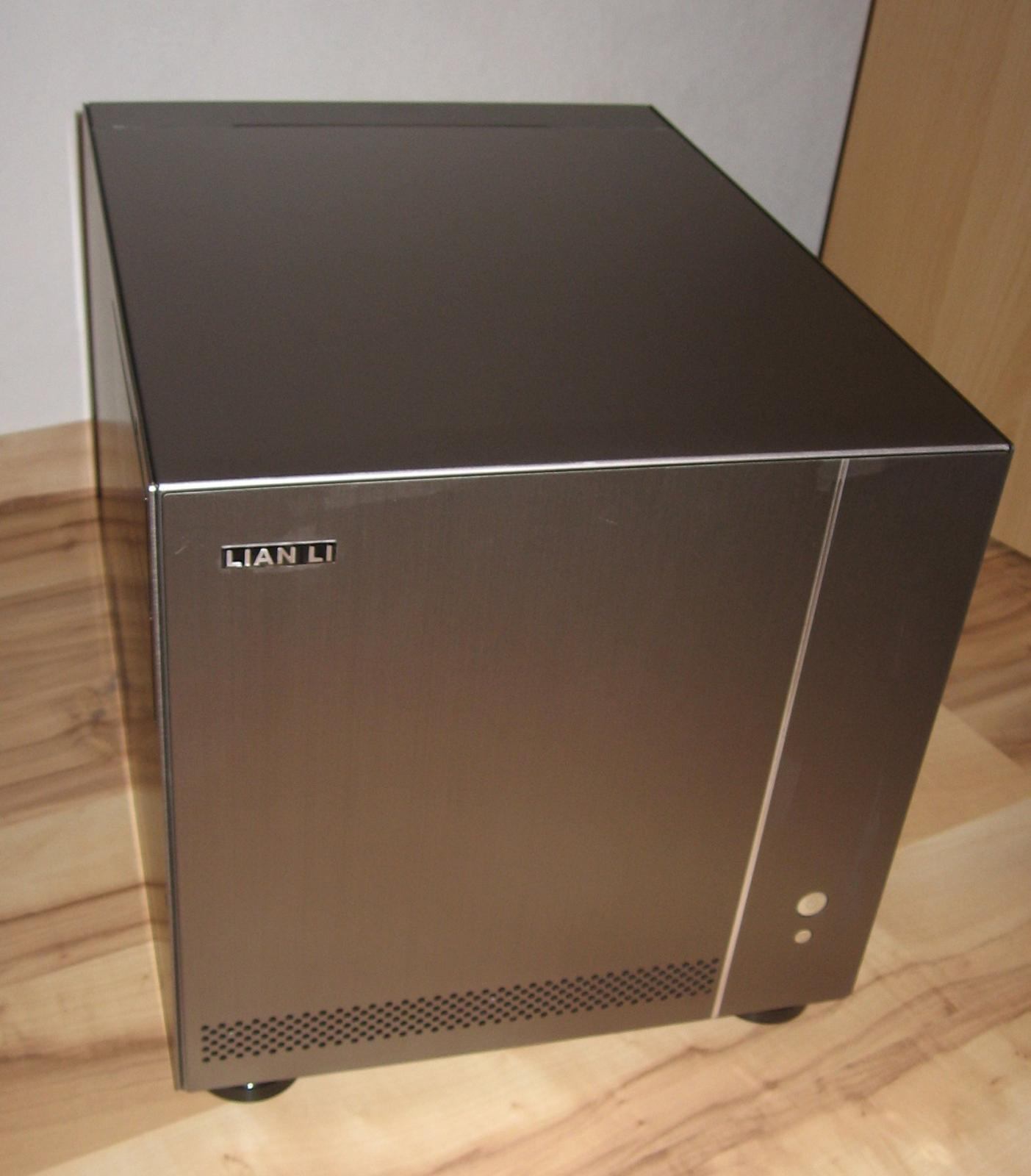

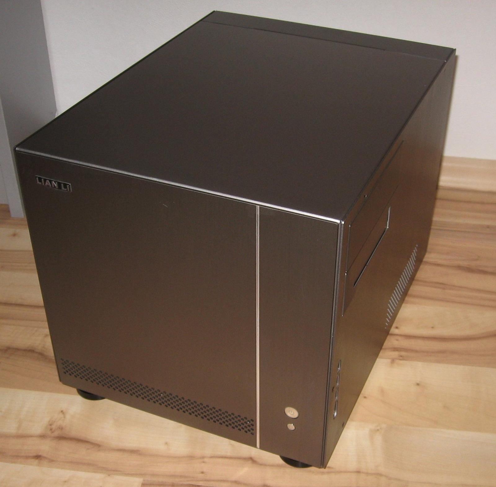

Es ist da - mein Stahlgraues V351 :) :banana::banana::banana::banana: Freu :)
Hier mal 2 Bilder aus der Hüfte geschossen :)
Edit: Leider gibt wirklich nur noch schwarze Plastikfüße. Die Alufüße gibt es jetzt als opt. Zubehör

Ich hatte meines in der Letzten KW von 2009 bestellt.
Der hat noch Alu Füsse :banana:
Wenns Optional ist, würde ich es gleich dazu Bestellen !
@ devjam: glaube nur die gehäuse mit den neuen farben wurden sofort mit plastikfüßen ausgestattet - die alten haben wahrsch noch solange die alu füße bis die lager der shops leer sind :d
