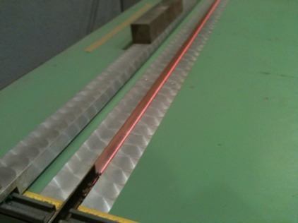

Dann habe ich noch etwas bei mir auf der Arbeit entdeckt ;)
Guckst du hier :
Sent from my iPhone using Hardwareluxx app
aaa jetzt :)
leicht daneben , ich weiß gar nicht wie die genaue Bezeichnung dafür ist .
es ist halt ein Gerät mit nem Heizdraht ( inkl. temp.regelung ) und nem verstellbaren Anschlag.
damit kann man Plexi , Kunststoff usw. milimeter genau biegen :)
das teil wird mir sehr behilflich sein ;)
