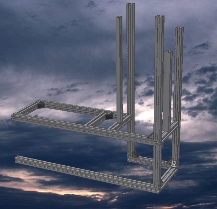

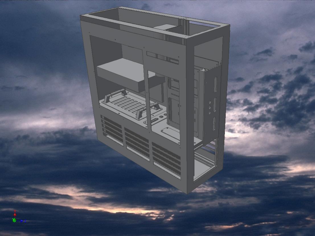

Damit ein 4x120mm Radiator, ein weiterer 120er Radiator, sowie Netzteil und Pumpe im unteren Bereich des Gehäuses Platz finden, muss der Laufwerksrahmen weichen. Die nötige Versteifung wird daher durch einen neuen Supportframe sichergestellt werden, welcher auch für die Neugestaltung des übrigen Innenraums eine wichtige Rolle spielt.
Der Supportframe besteht aus 20x20mm starken Alu-Profilen und wird nach CAD-Vorlage von der Firma ITEM als Bausatz angefertigt. Mit einer Lieferung rechne ich Ende nächster Woche.
Die weitere Ausgestaltung erfolgt mit ca. 2mm dicken Alu-Platten sowie Kunststoffelementen:
Die Abdeckung in der Midplate dient als Wartungslucke für die Wasserkühlung und wird zudem weiß, bei Festplattenaktivität blau beleuchtet werden.
Daneben befinden sich die Schlauch- und Stromkabeldurchführungen, unter der dritten Abdeckung werden ein Arduino und ein Verstärker für die RGB-Beleuchtung verbaut werden.

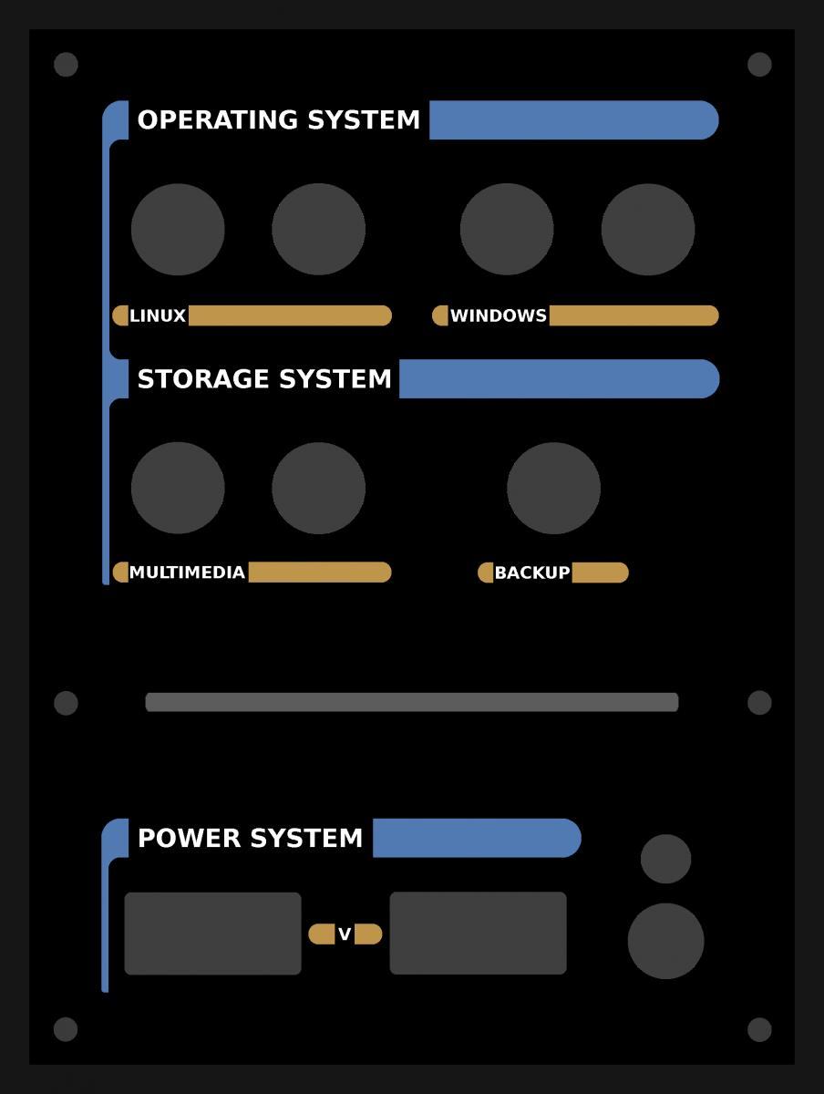

Auf der gegenüberliegenden Seite des Gehäuses befindet sich ein Bedienfeld an dem die System Festplatten und die Beleuchtung geschaltet und die Spannungen der 12V und 5V Leitung abgelesen werden können. Das Design des Feldes ist auch hier wieder leicht an Star Trek angelehnt:
Vollverkleidet wird das Gehäuse dann in etwa so aussehen:

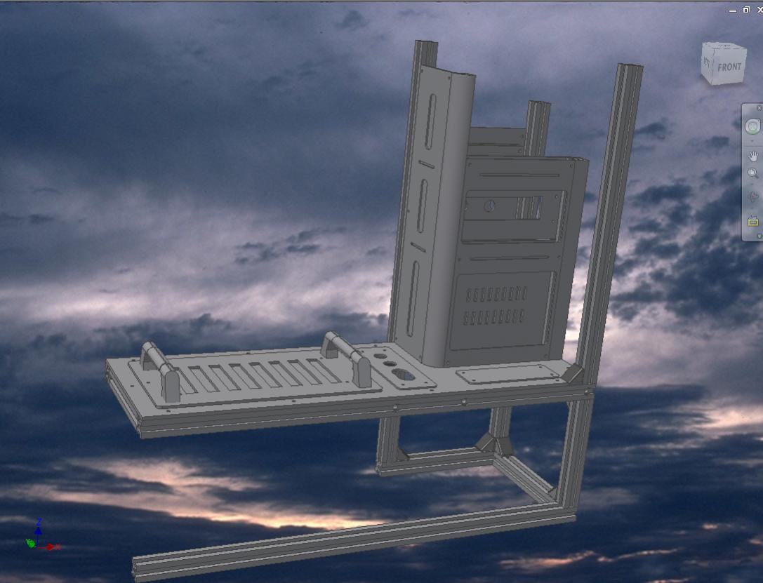

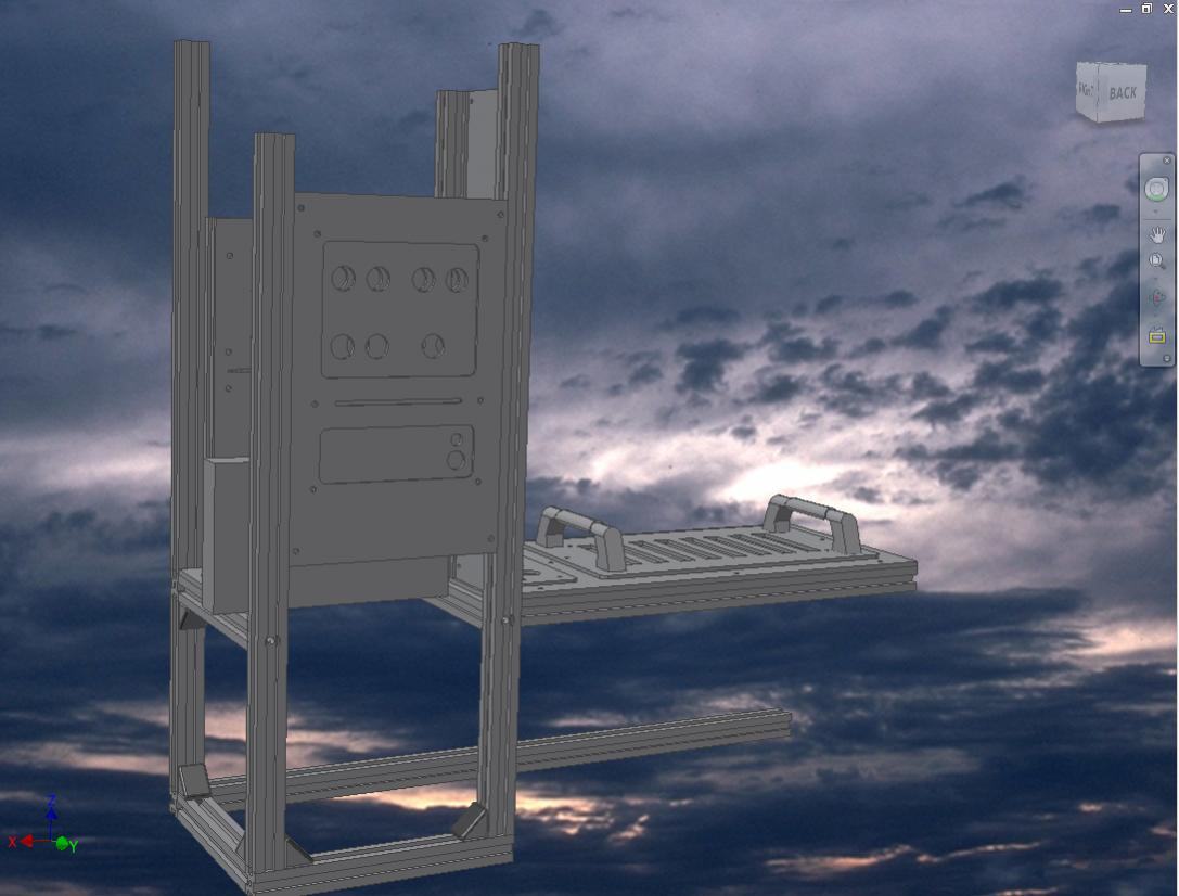

Die CAD-Konstruktion ist nun soweit abgeschlossen:
Für das Netzteil werde muss der Steg an der Gehäuserückseite noch etwas bearbeitet werden, dann sollte sich das NT mit der neuen Backplate befestigen lassen:
Der 2,5" Wechselrahmen hat nun auch einen Platz gefunden - mit den Elektronik-Platinen wird es in dem Schacht noch ziemlich eng werden ...

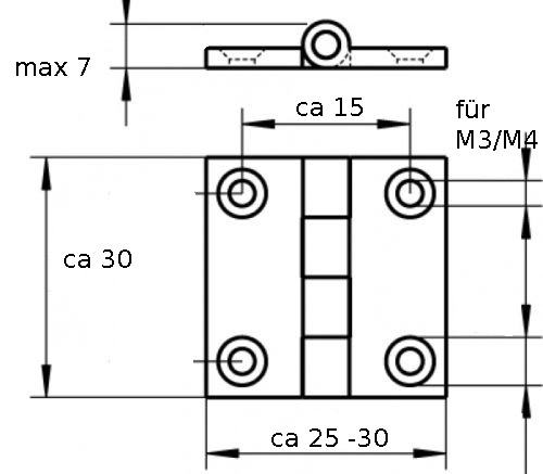

btw hat jemand einen Tipp, wo ich ein kleines Scharnier mit etwa diesen Abmessungen bekommen kann?
attachment.php
Besonders wichtig ist der Lochabstand von 15mm, leider wird dieses Maß nur selten mit angegeben...

Das passende Scharnier habe ich übrigens bei Inox-Expert gefunden:SCHARNIER 0,8 MM 30X25 A2 Artikelnr. SR08-30X25
