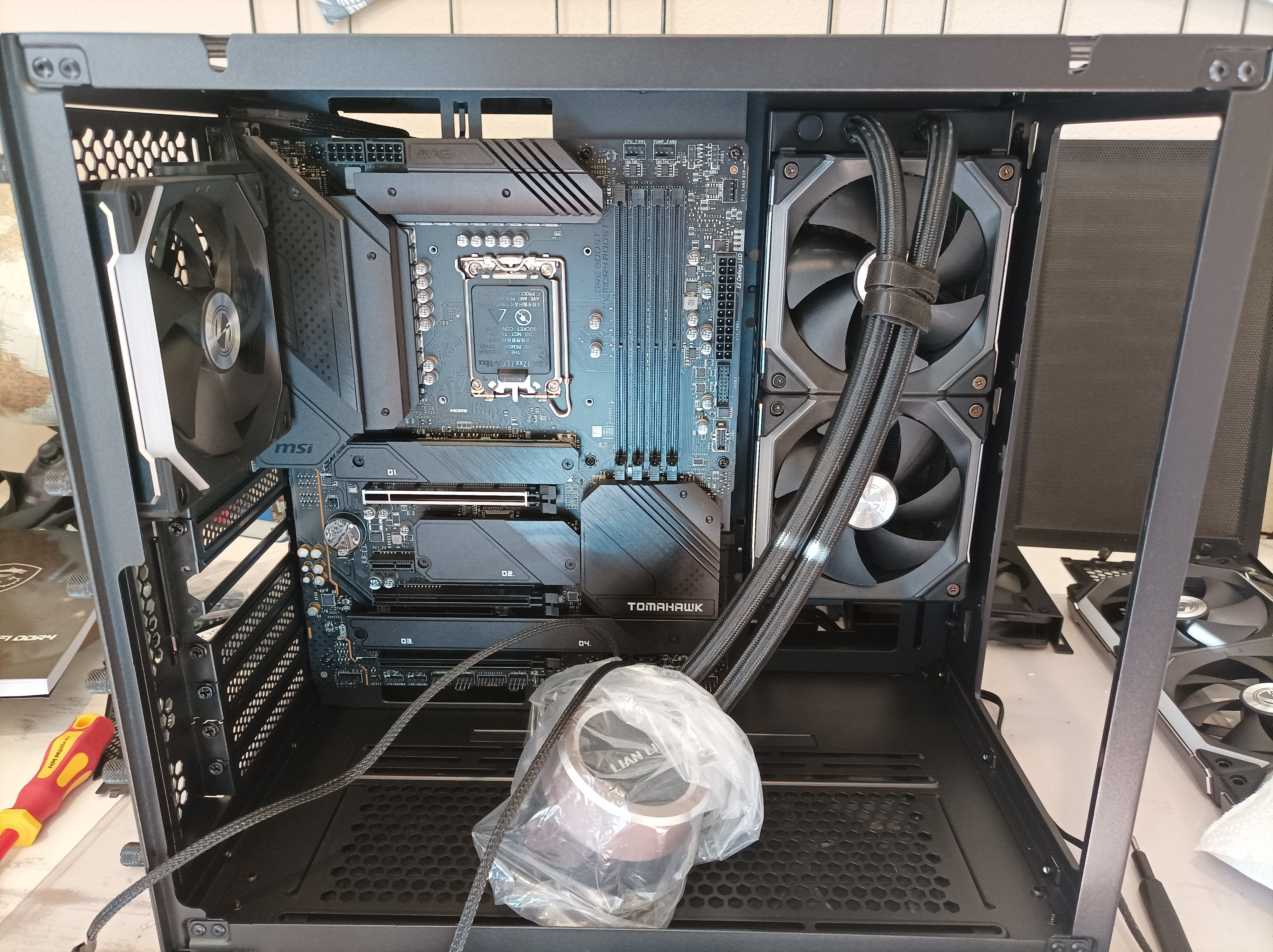

Ich bin mir Grade nicht sicher, wie ich die AIO verbauen soll, Schläuche oben oder unten..
Die Schei.... Schläuche sind so wiederspenstig und Steif!:cautious:
ich hab die aio in der seite. anschlüsse rechts. das bildet einen sauberen halbwegs parallen bogen.
ja die sind etwas steif. musst ein bisschen schauen dass da nicht all zu viel druck drauf ist.
hier ist ne custom im vorteil :d
Ja genauso will ich sie auch verbauen...
Normalerweise sollte wegen der Luft die Anschlüsse vom Radi über der Pumpe liegen oder?
Der Radiator hat ja relativ viel Platz, hast du den er mittig platziert?
Bin am überlegen ob ich ihn nach ganz oben schieben soll!?

Hab jetzt gefühlte 20 Mal den Radiator gedreht und hab ihn am Ende mit den Eingängen nach unten gedreht, hab das für mich optisch am besten gefunden..
Du hast doch auch 3 Lüfter im Deckel oder?
Ich hab jetzt soweit alles verbaut, aber bekomme den vorderen Oberen Lüfter nicht mehr von oben in die Haltenasen, weil die Oberen Lüfter im Weg sind, wie hast Du den Lüfter da reinbekommen?😅

oberen lüfter raus und erst danach wieder rein glaub ich :fresse:
ich stand vor dem gleichem dilemma^^
Du hast doch auch die zusammen gesteckten SL Lüfter oder?
Ich werde wahnsinnig, bin zu 99% fertig, fehlt nur noch der Lüfter, keine Ahnung wie ich das angehen soll🤣
ja die 3 hab ich immer am stück gelassen. mach mal en foto. sitz im büro und hab meinen rechner nicht im kopf :d
ich glaube du meinst den oberen 140er den du nicht reinmachen kannst weil du das teil nicht hochgenug geschieben kannst weil der vorere 120er der 3 stück blockt?
dann die 3 am stück raus , den oberen 140er rein und am ende die lüfterrakete wieder rein. ich weiß aber nicht mehr genau wie ich das gemacht hab. ^^
probiermal die vorderen zwei Lüfter rauszunehemen und dann die oberen einbauen und am schluss die vorderen Lüfter einbauen.
Ja genau das meinte ich😆
Hab's jetzt hinbekommen, den oberen Lüfterblock gerade nach hinten rausdrehen, da ist genau 1mm Platz, dann den vorderen Lüfter Reinstecken und dann den Block wieder Reindrehen, das war ne Geburt😅
Jetzt muss die kiste nur noch laufen, dann bin ich glücklich..^^
Darum ging es ja, die vorderen konnte ich nicht fest Schrauben, weil die Lüfter in Haltenasen von oben nach unten geschoben werden müssen...
