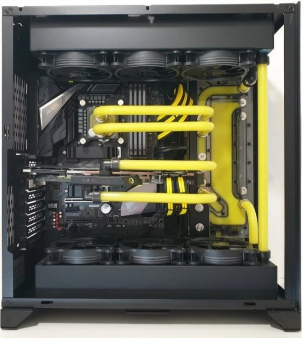

Mit einem klassischen Loop per Tube-AGB passen auf jeden Fall wie GGF in seinem Video demonstrierte 3 x 360 XE bzw. 3 x 360er mit 60mm Dicke rein ja. Mit einer Distro mag die Sache anders aussehen.
Bei sehr schnell drehenden High Static Pressure Lüftern ab 1.500 U/min. würde ich mir für die dicken 60er Radiatoren um 1 bis 2 Grad bessere Wassertemperatur pro Radiator versprechen - also zum Beispiel 30 - 33 vs. 36 Grad Wasser im Vergleich zu 3 x 30er Dicke. Im Silent-Bereich bis 800 U/min. dürfte sich das sicher gegen null ausgehen.
Was ich an den dicken Radiatoren schätze ich die brachiale Optik. Es darf ruhig nach ordentlich Leistung aussehen. Und da ich ohne Schmerzen die Lüfter auch im Bereich 1.200 bis 1.500 U/min. betreibe (Kopfhörer) dürfen die Radiatoren genau so groß sein, wie das Gehäuse es zulässt.
Mit einer Distro in der Front würde ich mir immernoch 2 x EK 360 XE (oben und unten) und einen 38mm dicken EK 360 PE in der Seite erhoffen.

Oben und unten je einen 360er mit 60mm Dicke - dafür eine Distro in die Seite sowie 3 x 120mm Lüfter vorn wären auch schon mehr als "ausreichend".
Quasi so wie hier - nur mit zusätzlich 3 x 120mm vorn samt Mesh-Front.

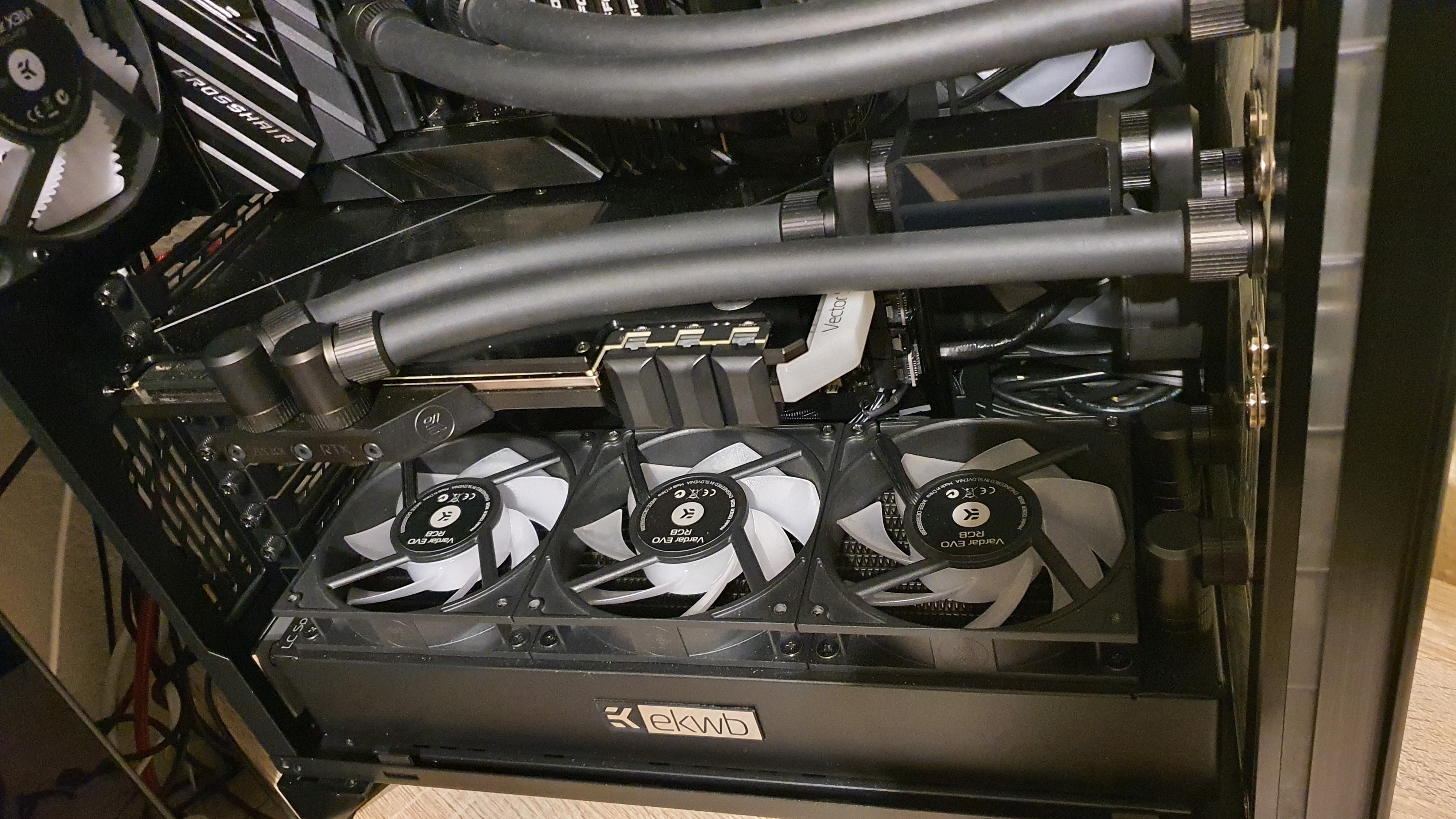

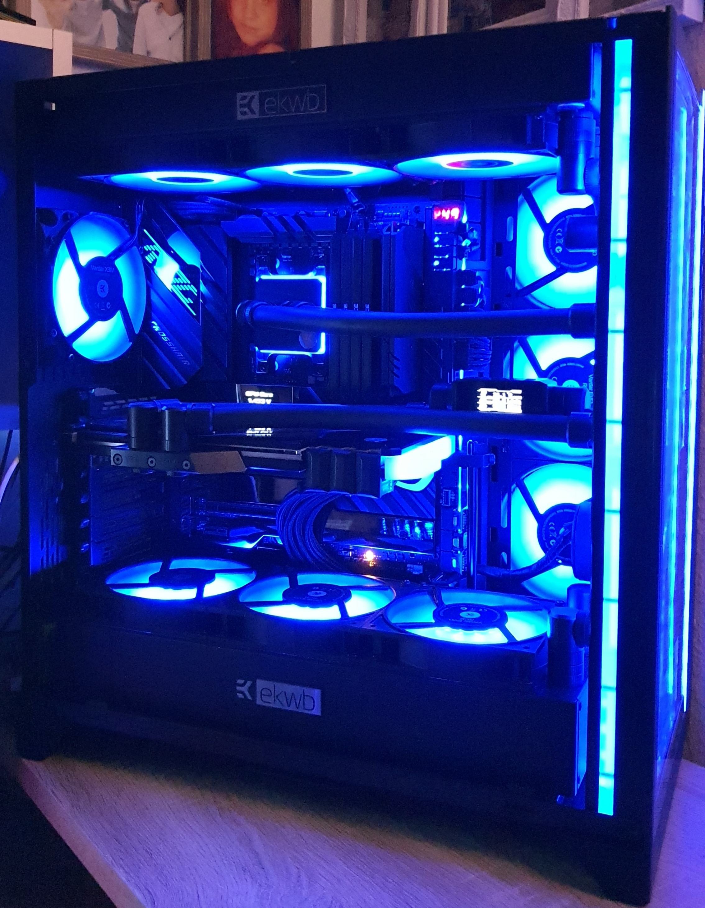

So siehts bei mir aus:
20211211_125602.jpg20211121_234851.jpg20211120_201743.jpg20211120_201827.jpg20211120_201814.jpg20211120_201922.jpg
Sieht gut aus :) Überträgt die D5 viel Vibrationen ans Gehäuse?

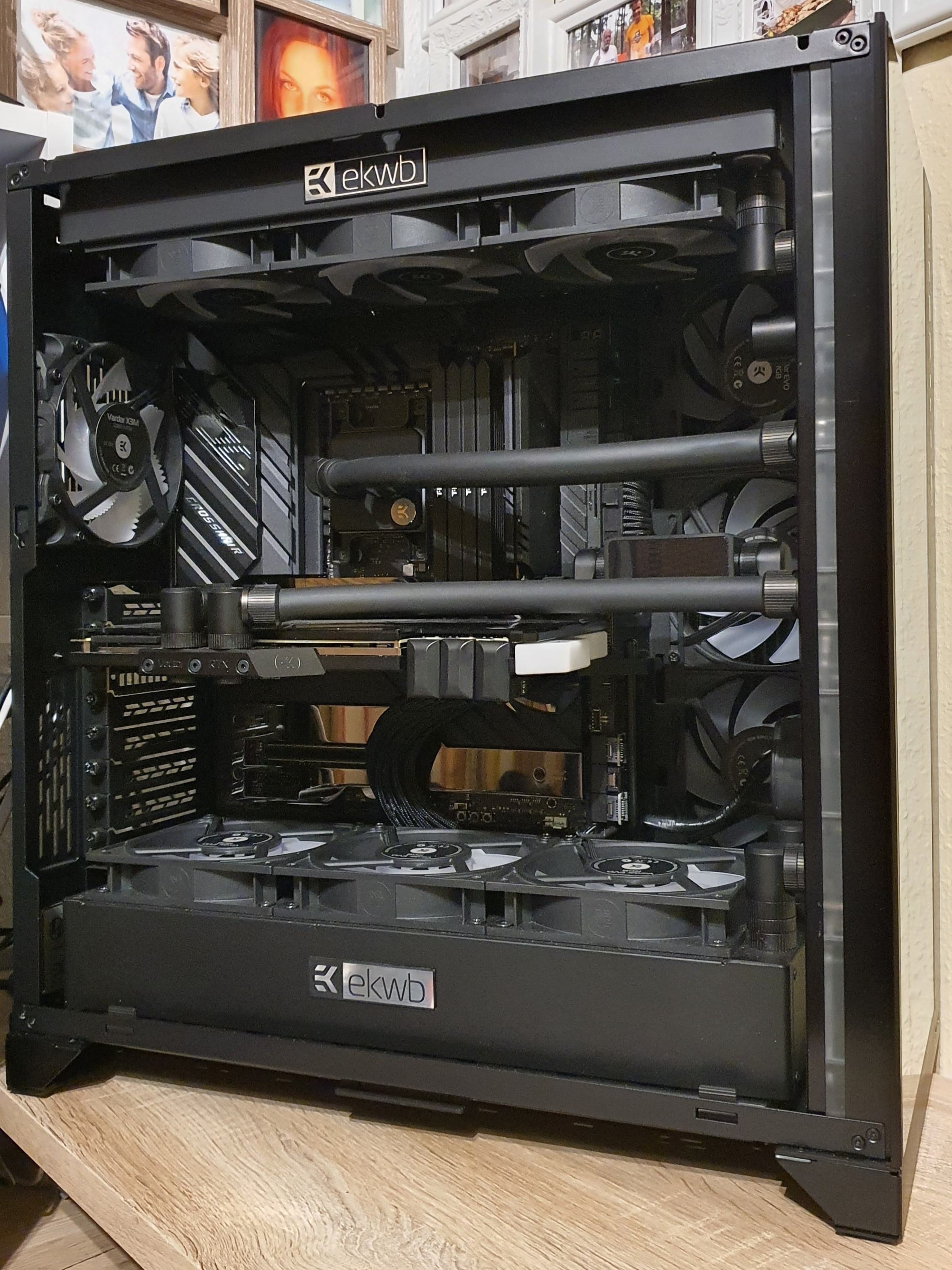

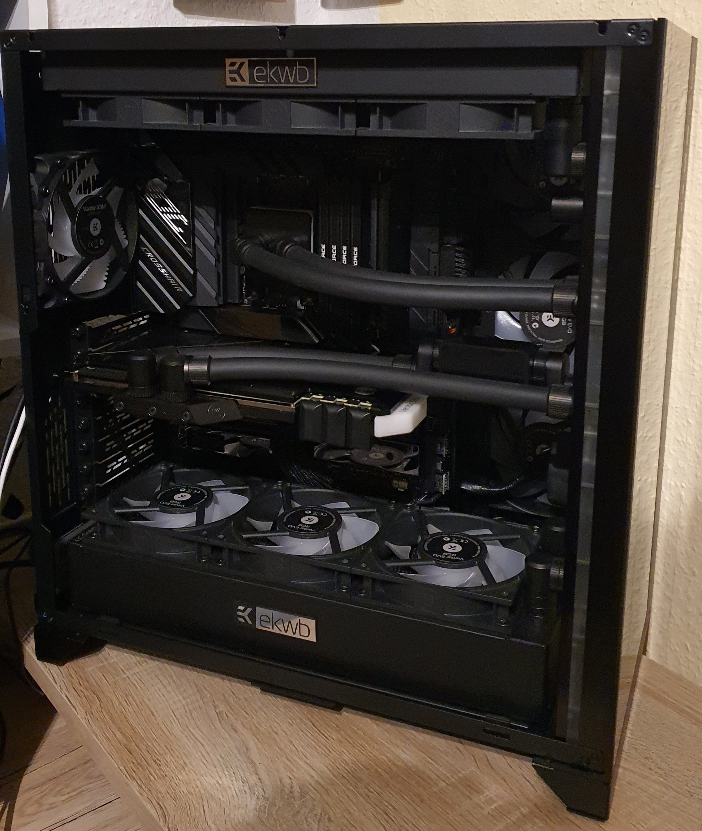

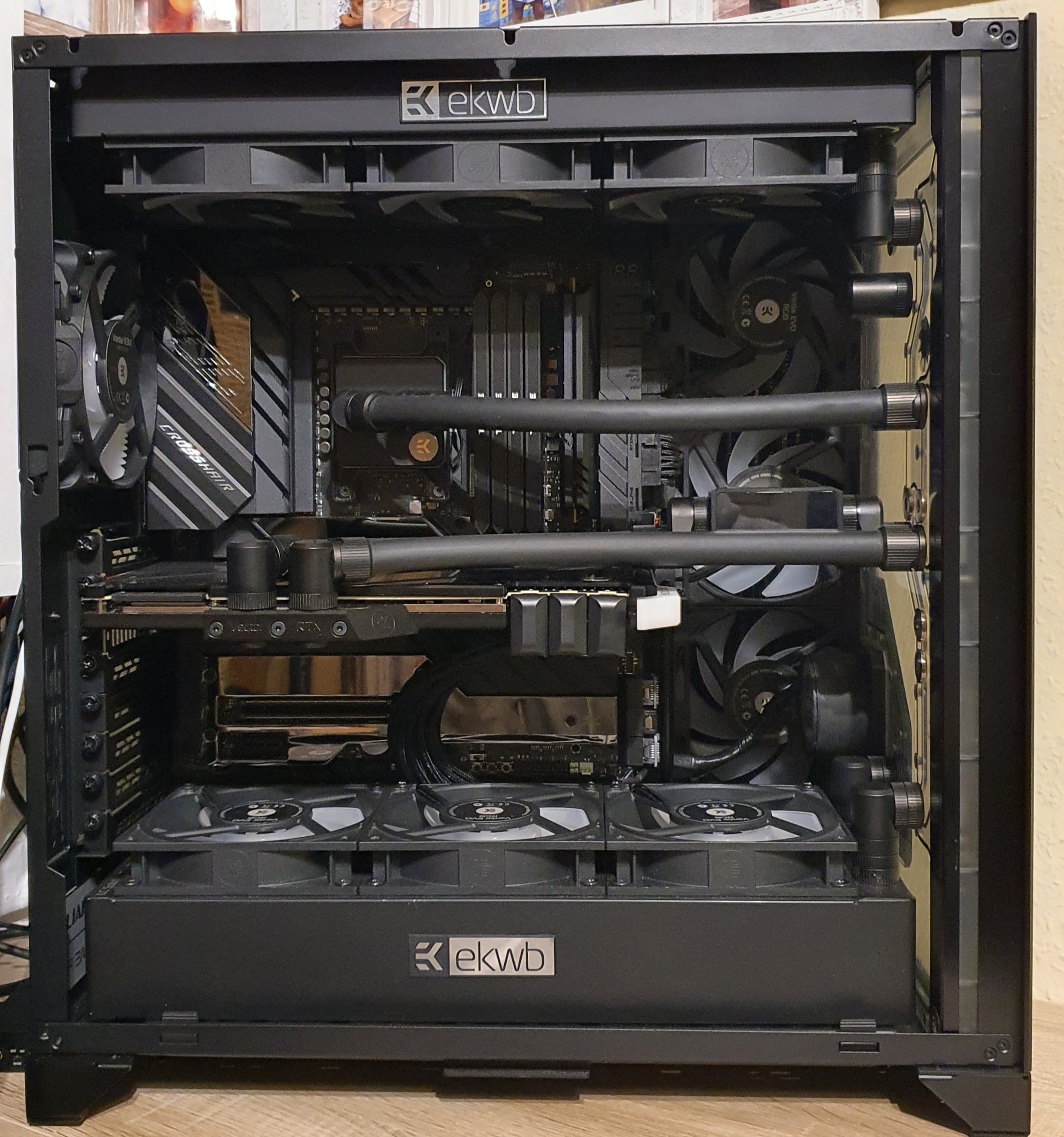

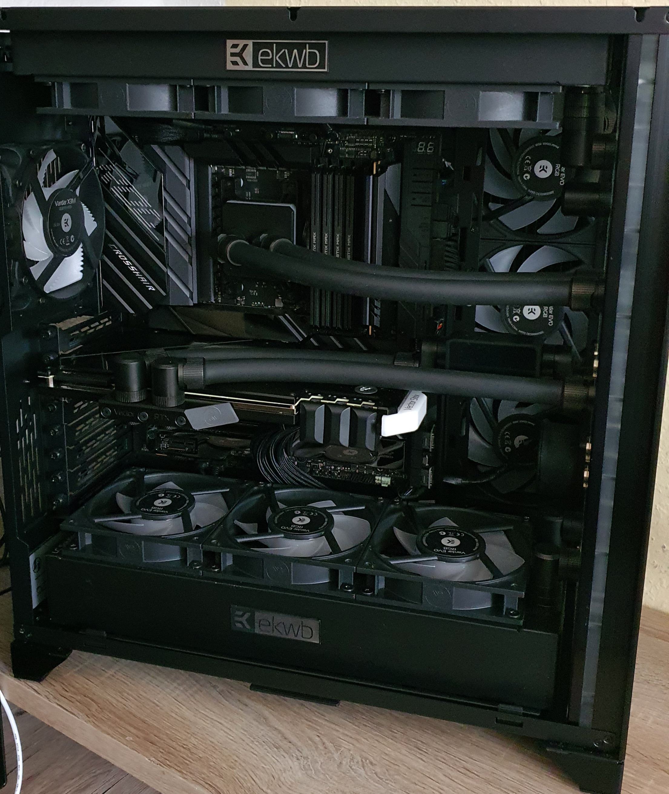

Hab bisher nur auf reversed umgebaut, da für den "Umzug" noch Teile (Lüfter, Schlauch, ...) fehlen. Hab erst kommende Woche mit dem Case gerechnet.
Macht schon alles einen guten und durchdachten Eindruck. :)
@Zaudi Ohne Riser normal im Slot. Was ich links neben das Board hin baue, weiß ich noch nicht. Dachte eigentlich an eine Distro, aber die sind mir für nur Optik doch etwas teuer.
Damit es nicht so leer aussieht, soll unten ein Watercool RAD rein:
