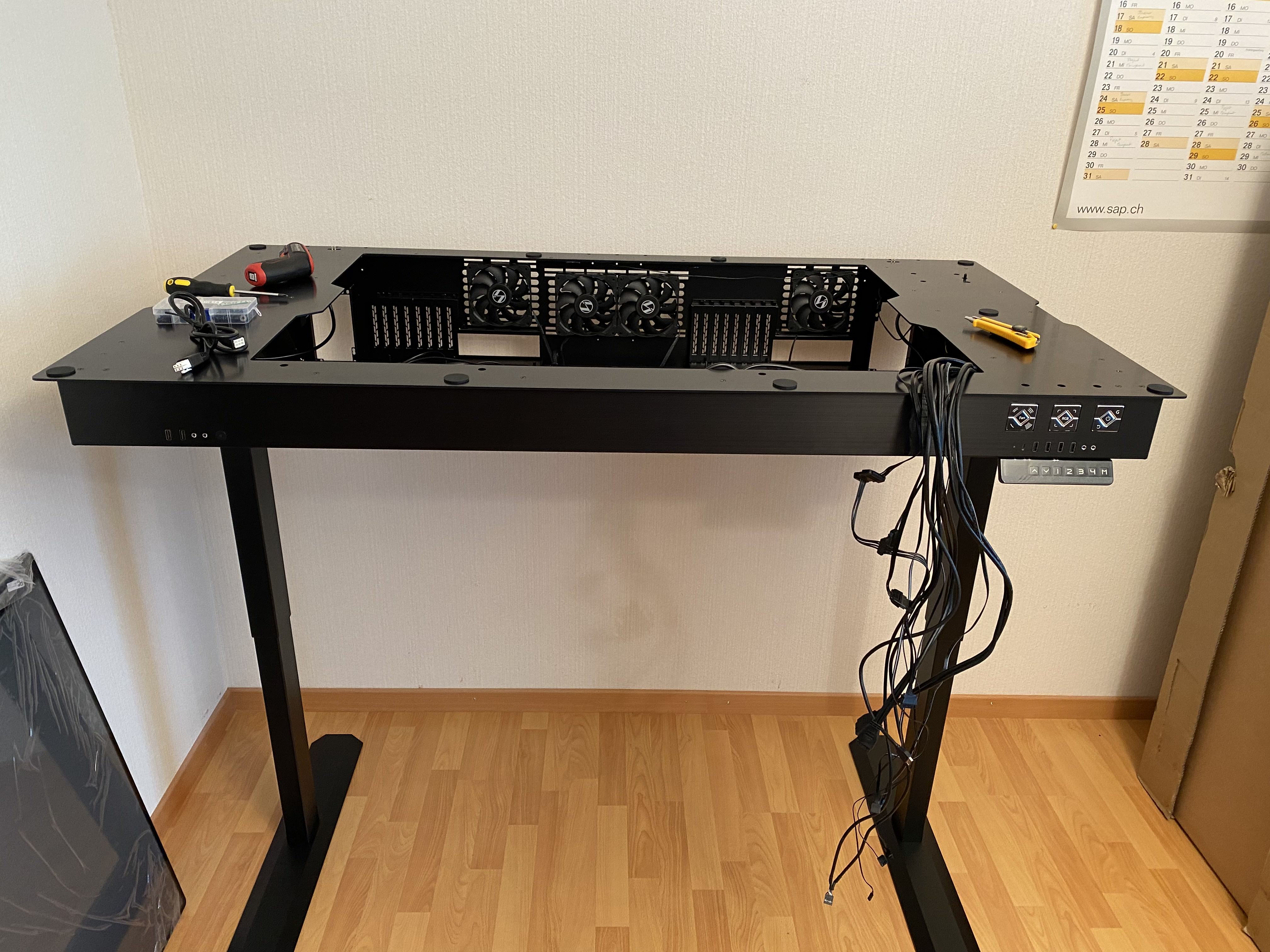

falls es Interessenten gibt, würde ich hier meinen aktuellen Build mit einem kleinen Worklog vorstellen.
Gestern kam "endlich" mein Tischgehäuse an. Endlich in sofern, dass ich schon seit Release des Nachfolgers mit mir am hadern war, ob ich es mir kaufen soll oder nicht.
Dann war es lange Zeit in DE gar nicht zu bekommen und nun ist es wieder erhältlich gewesen.
Ich wollte unbedingt einen Tisch wo ich im Stehen arbeiten kann und da meine PCs immer mit auf dem Tisch stehen, war es quasi die logische Schlussfolgerung.
Was ist der Plan bzw. was wird verbaut.
Grundsätzlich werde ich nur ein System verbauen, ein 2tes System wäre nur für die Optik, sinnvolle Verwendung habe ich dafür nicht.
Die kleinere Variante ist mir von der Tischplatte zu klein gewesen.

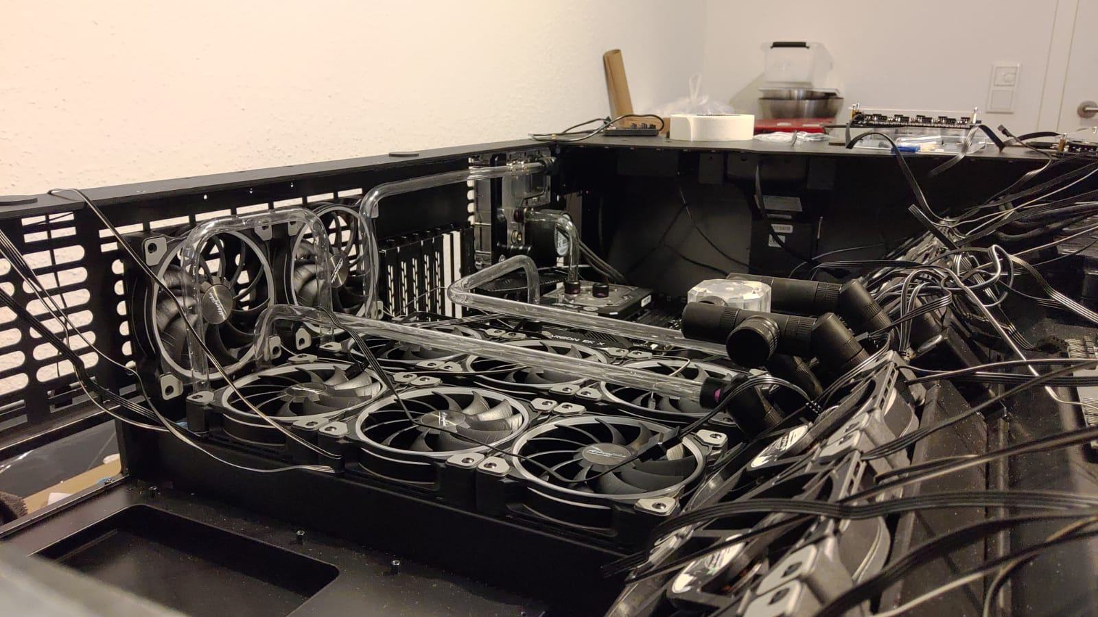

Tuben werde ich mit PETG.

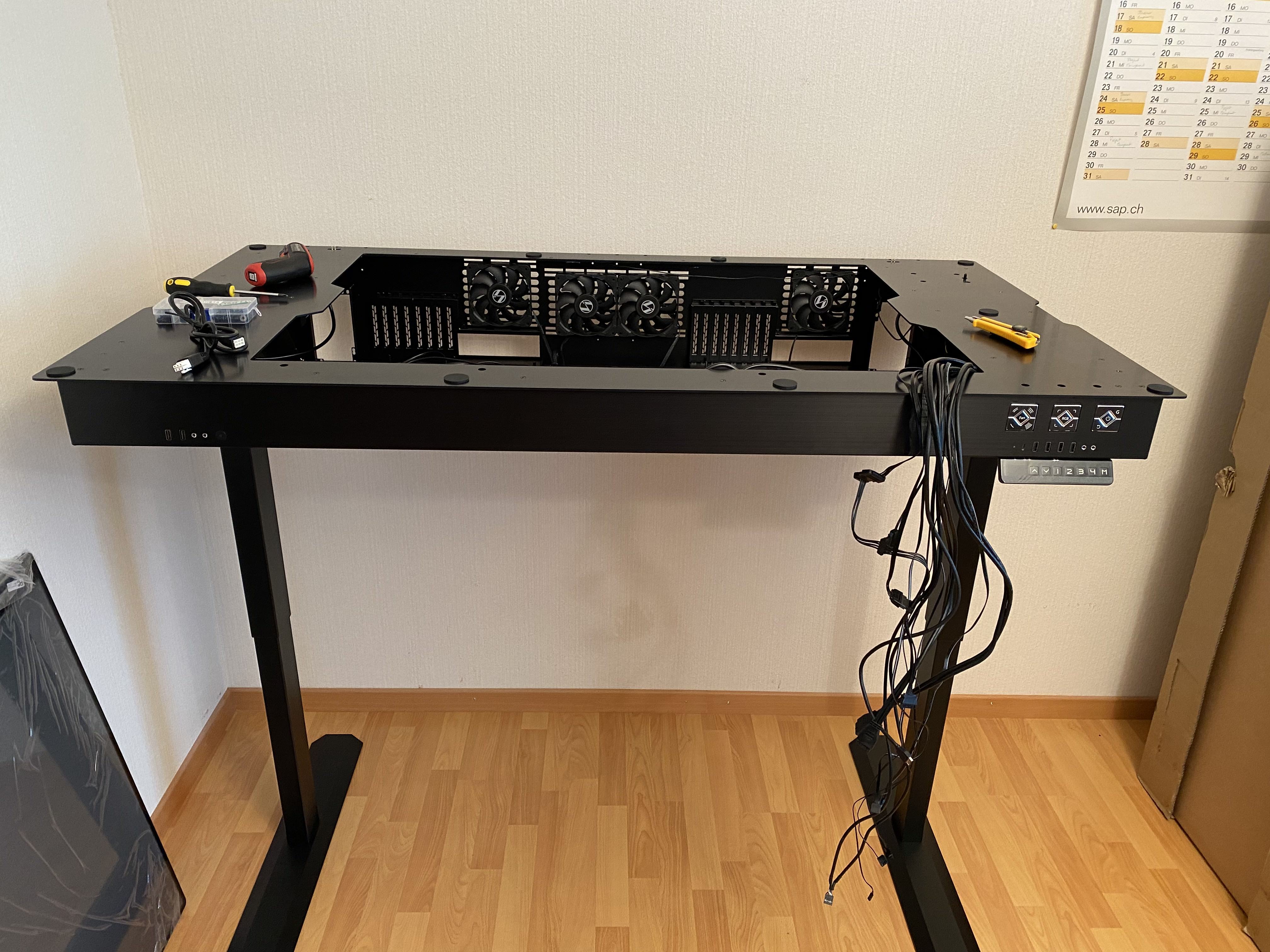

Der nette Herr von der Spedition hat mir die Sachen zumindest in den Wohnungsflur gebracht.
Weiter ging es dann nicht, weshalb ich dann auch auspacken musste und den Kram zum Ziel tragen musste.
Prinzipiell gut machbar, allerdings hatte mir die Palette auch den Weg versperrt wodurch ich nur vorne rankam und hinten kaum die Folie abbekommen habe. :)
Gestern Abend und heute war dann ein Freund da, der mich unterstützt hat.
Da er ein Teil meiner alten Teile kriegt und mit Wakü noch keine Erfahrung hat, lernt er dabei direkt. :d
Der ursprünglich angedachte Loop ist leider nicht umsetzbar, aber ich glaube jetzt eine schicke Alternative zu haben, weshalb es nun an die Fittinge Bestellung geht.

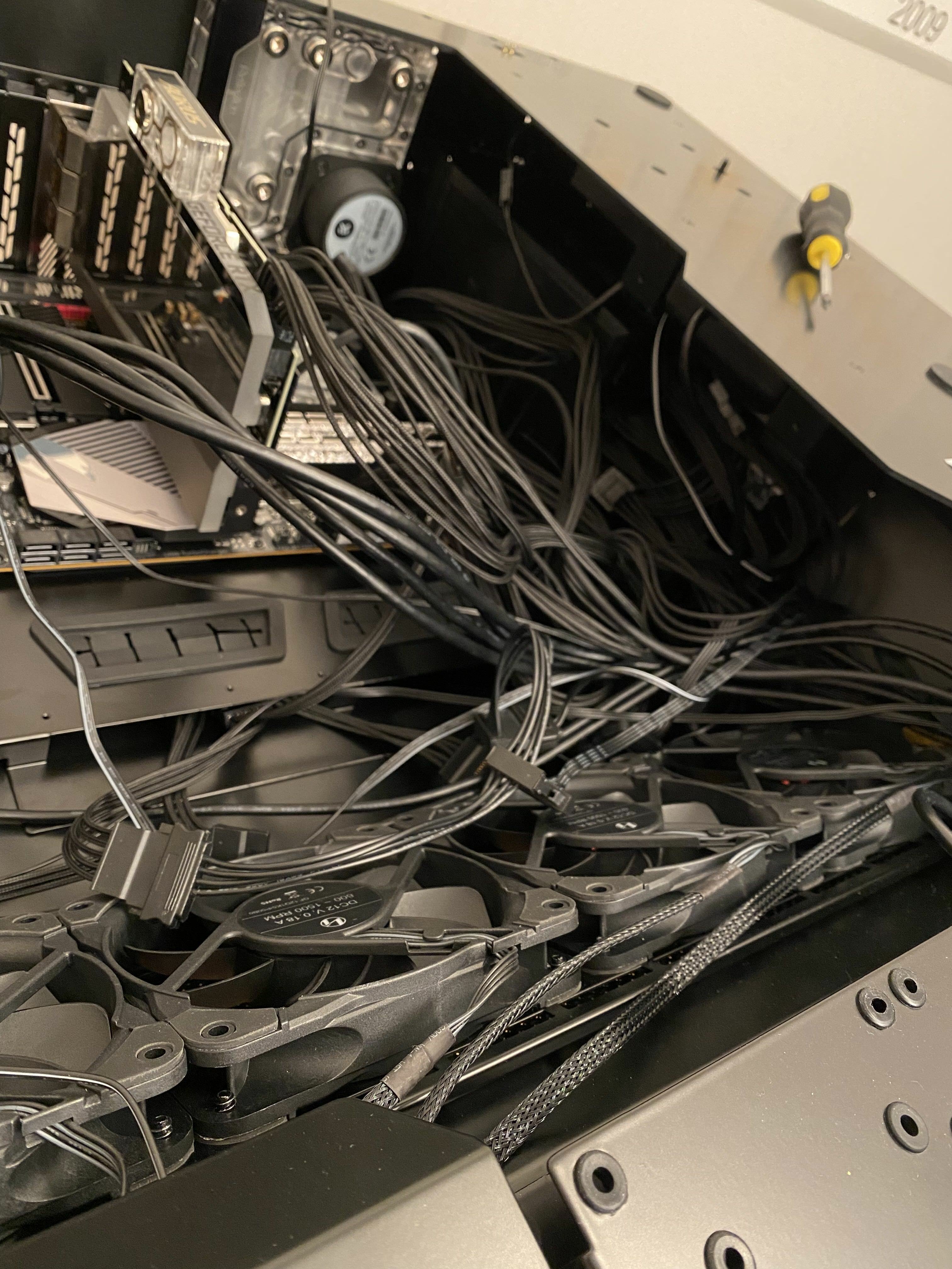

Heute kam die Aquacomputer OCTO an mit der ich alles an Lüftern und hoffentlich auch alles an RGB steuern können werde.
Mit der Software muss man sich Aufgrund der Möglichkeiten etwas außeinandersetzen, aber bisher gefällt sie mir sehr gut.
Ansonsten ist jetzt noch ein Packet von CK auf dem Weg zu mir, worin sich hoffentlich alle Fittinge befinden, die ich fürs Projekt brauchen werde.

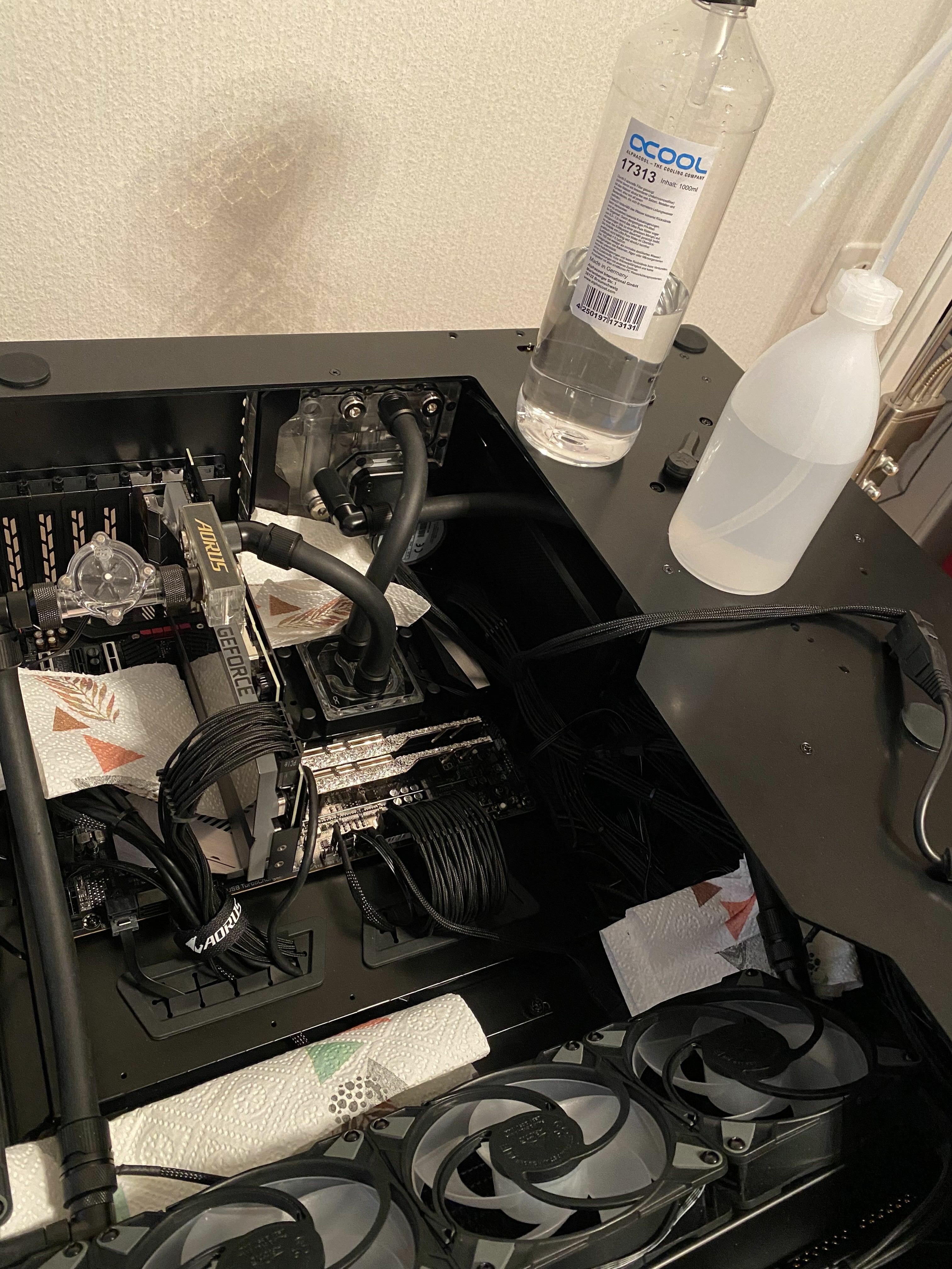

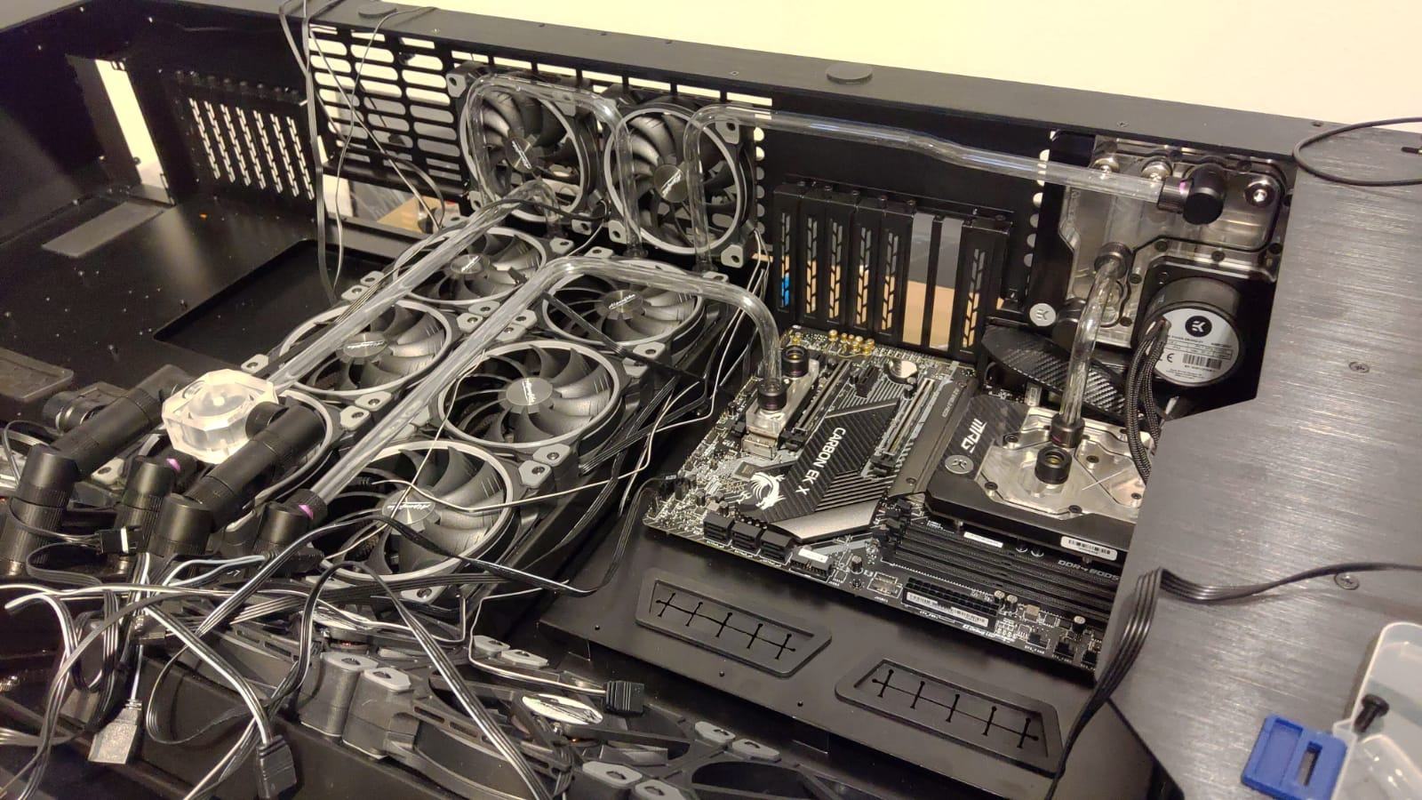

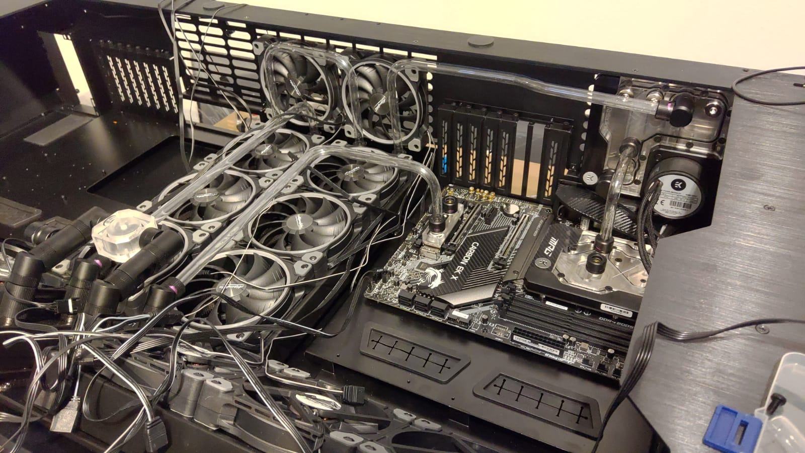

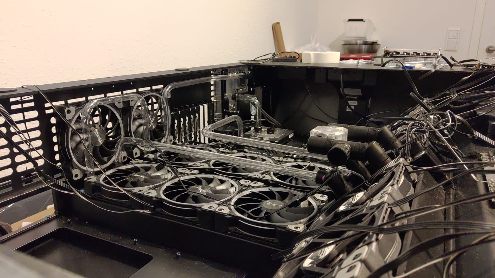

Sooo.. fast alle Tubes gebogen.
Es fehlen nur noch die für die GraKa, aber die muss ich dann erstmal aus dem bestehenden System ausbauen und dort das Wasser rauslassen.
Heute Nachmittag schon mal den Monitor dran gehangen und geschaut ob er ins BIOS geht. Sieht soweit gut aus.
Das Horrorszenario mit befüllen und dann Motherboard Probleme, dass hat mich dieses Verhalten geleert :d

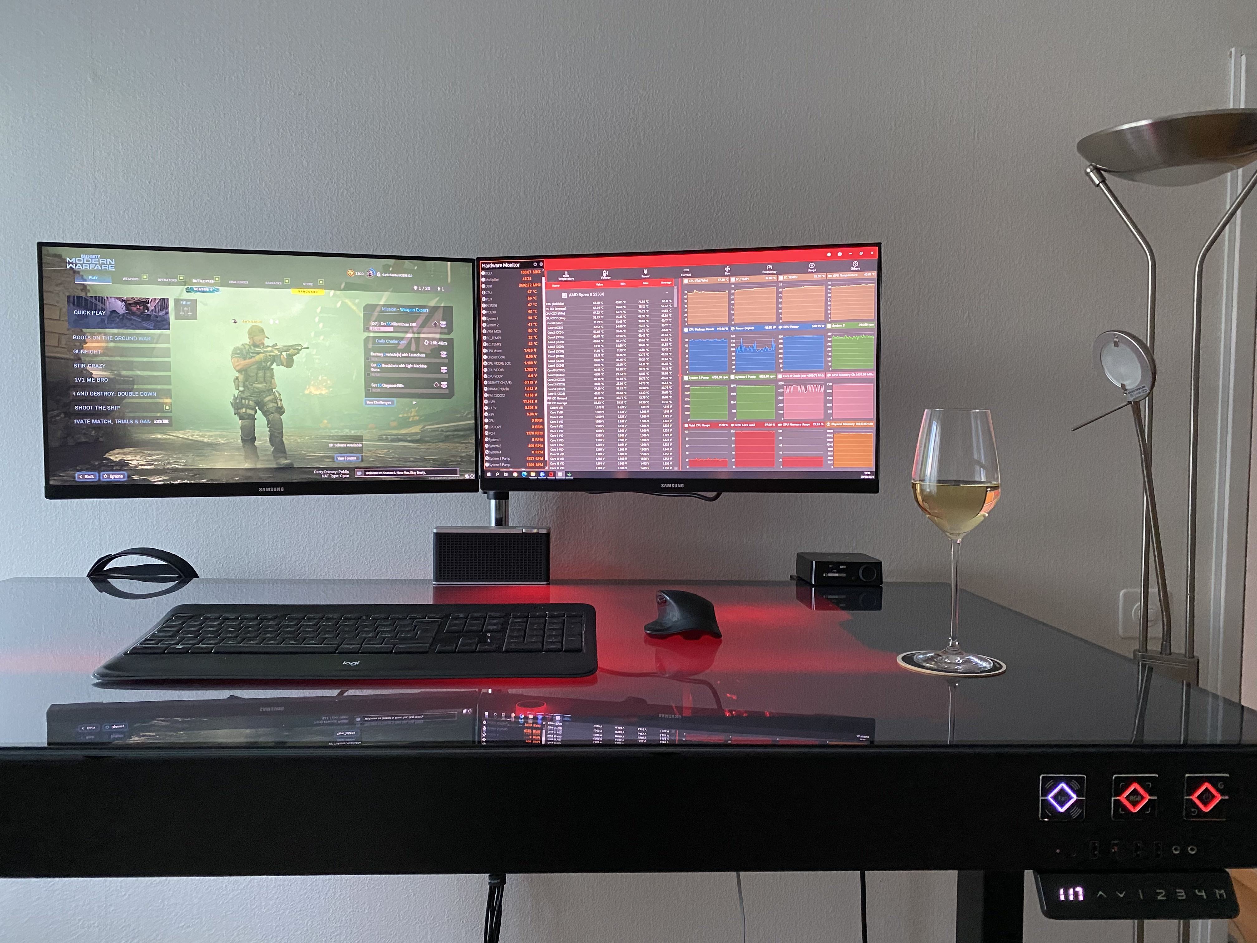

Leider gab bzw. gibts noch Probleme mit der Tischplatte.
Ansonsten nutze ich den Tisch schon eine Zeitlang und schneide nach und nach die Videos:
- Der erste Teil:
- Deko für die linke freie Seite:
Moin zusammen, mein Plan war es eigentlich schon lange, weitere Bilder und Videos zu erstellen.

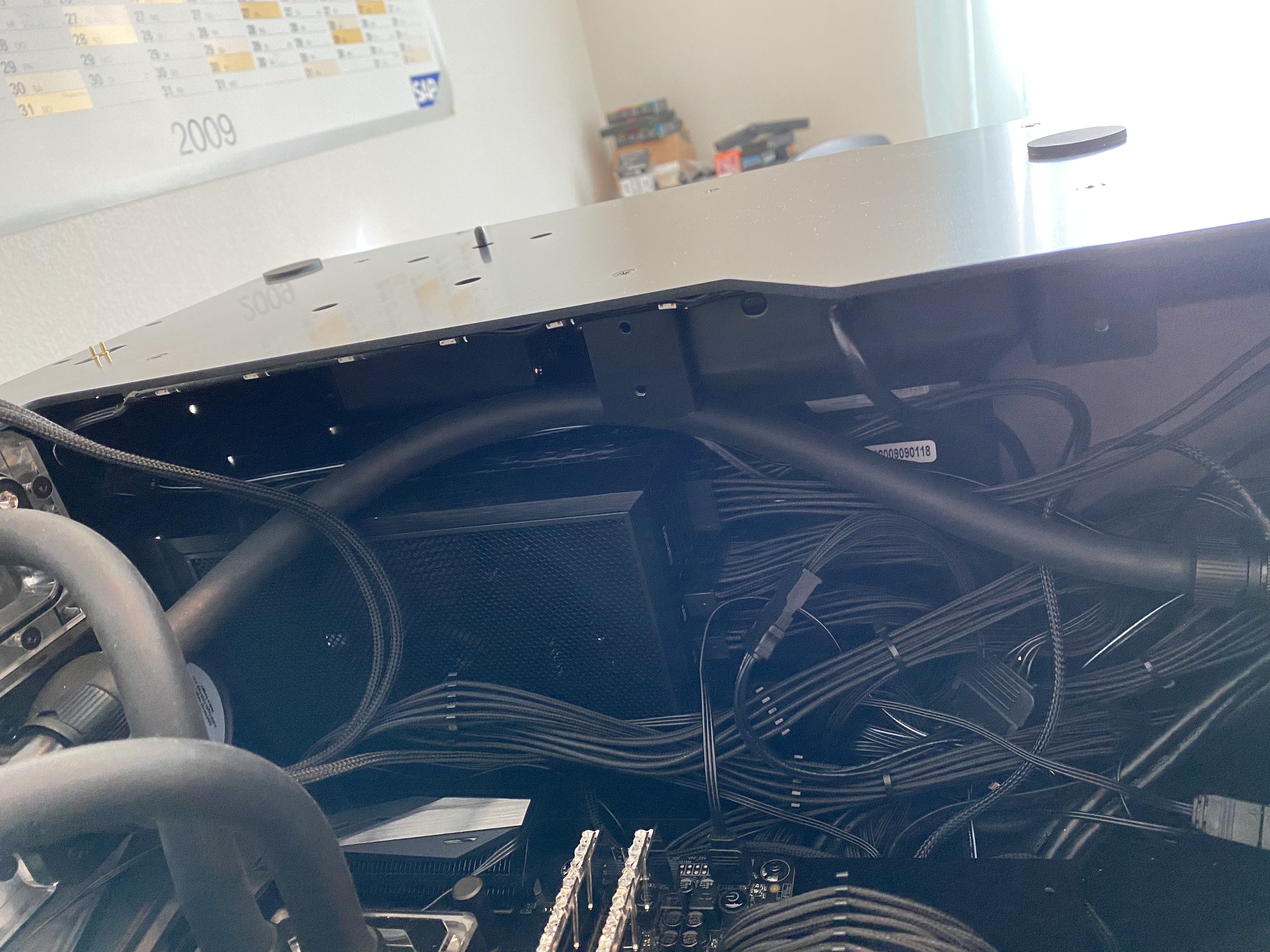

Leider hatte ich nun tierisch Theater mit dem Tisch bzw. eher gesagt der Tischplatte.
Es wurden sämtliche Teile getauscht, den guten Support von CK und Lian Li möchte ich an dieser Stelle nicht unerwähnt lassen, bis ich eigentlich nicht mehr dran geglaubt hätte, dass sich das Problem noch löst.
Ich hab die Tischplatte bestimmt 100 mal abgenommen und Sachen getauscht und Kabel geprüft.. und am Ende war es tatsächlich ein Kabel schuld, was die Tischplatte hat flackern lassen.
Nun ist aber alles gut. Nun konnte ich mich auch mit den schönen Dingen auseinandersetzen und das Goverlay weiter konfigurieren:
Falls es hier jemanden gibt, der Lust auf ein DYI Tischprojekt hat, ich hätte jetzt jede Menge Teile im Angebot.

Hardtubes erfordern je nach Equipment und Erfahrung mal mehr mal weniger Geduld.
Das grundsätzliche Doing ist wirklich halb so wild.
Ich würde an deiner Stelle vielleicht auf 2 Loops gehen, anstelle von 2 Pumpen in einem Loop.

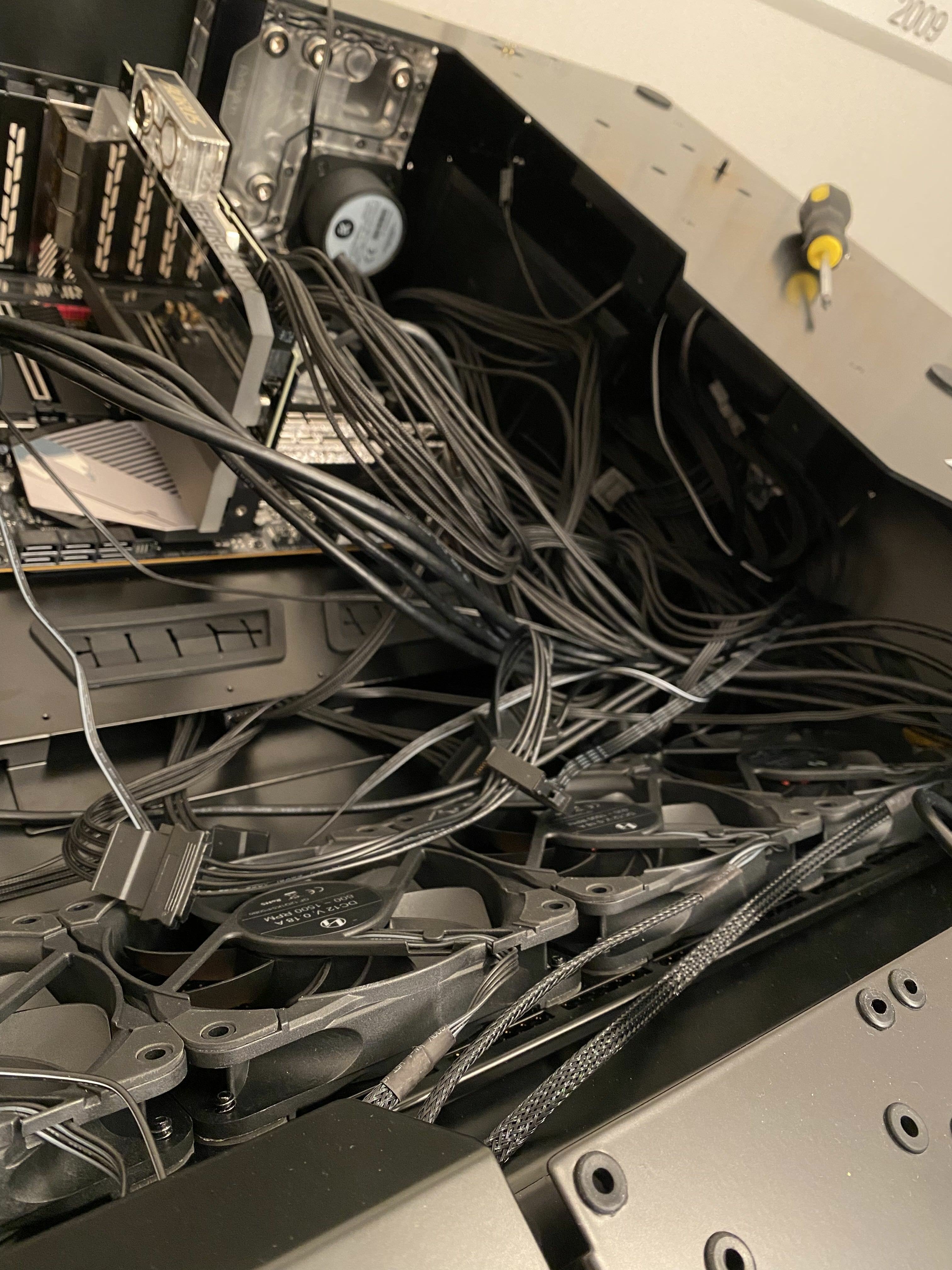

Kabelmanagement ist noch ein Negativpunkt wie ich finde.
So viel Platz, da hätte man überall einen doppelten Boden schaffen können und das Mainboardtray 4mm höher wäre auch hilfreich gewesen.
Genauso wie eine Verblendung von der Netzteilseite.

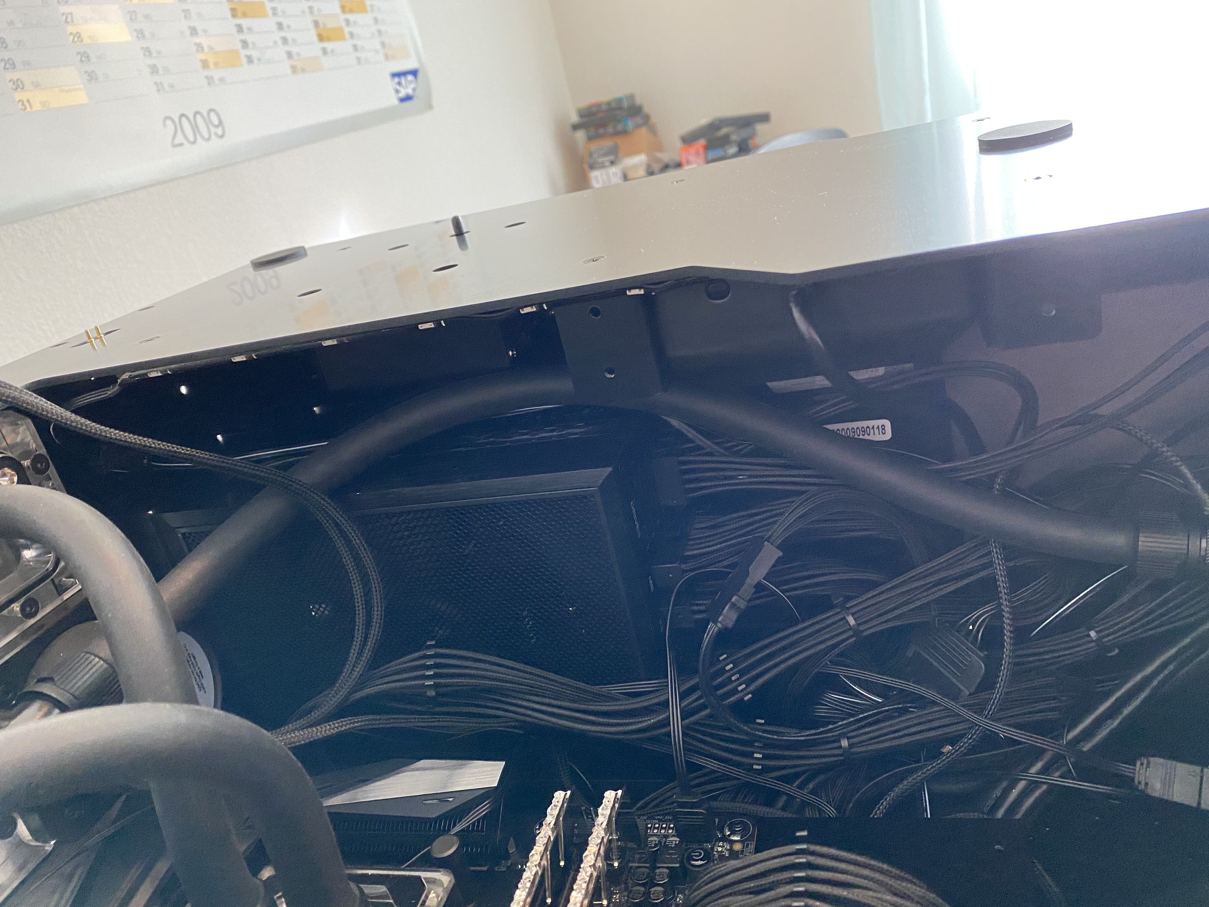

Das wegen dem Surren, dass habe ich ehrlich gesagt nicht.
Ich hatte wegen der Pumpe und dem Glas super viel Theater am Anfang, hoffe bei dir ist das nicht der Fall.
Bei mir hatten sie das Kabel für die Platte oben an der Kante und den Bohrungen ungünstig verlegt.
Wenn man die Pumpe drunter schraubt, dann kann es sein das die vorgeschraubten Schrauben das Kabel beschädigen.

Ja stimmt, das Kabel-Management, gerade unter dem Mainboard und vor dem Netzteil war überraschend mühsam. Bei so einem riesigen Kasten würde man eigenrtlich erwarten, das wär kein Problem. Der Platz unter dem Tray ist viel zu eng, auch zwischen Tray und Mittel-306ern, wo man ja vermutlich PWM/RGB der Lüfter platziert, resp. die Chain aufbaut. Unlogisch finde ich auch, dass man das Mainboard (hier Aorus X750 Master) nicht mehr entfernen kann, ohne vorher die Pumpe auszubauen - halt auch wegen dem beengten Platz.

Bei mir hatte die Scheibe erst nach ein paar Wochen gezickt. Das war das Problem bei der Fehlersuche.
Die Schwingungen der Pumpe haben vermutlich das Stromkabel an der Schraube die dort senkrecht runter geht irgendwann zerschlissen. Und dann begann die Scheibe zu flackern.

Könntest ja 2x480 CPU und 2x360 GPU machen? Bei mir reicht der Durchfluss für den großen Loop, aber es ist auf jeden Fall grenzwertig.
Ja ich habe die Lüfter auch an die Wassertemp gekoppelt, dass macht sonst keinen Spaß. Dann kann man sich die immense Kühlfläche auch direkt schenken, wenn die Lüfter durch das sprunghafte Verhalten nerven :d
Was findest du denn an einem grossen Loop mit zwei Pumpen heikel? Resp. warum würdest du es eher nicht machen? Ich fand nicht allzuviele Infos drüber - scheint schon was für Spinner zu sein, haha - aber ich find den Gedanken irgendwie cool. Die vorherrschende Meinung wär wohl, es würde schon gehen...

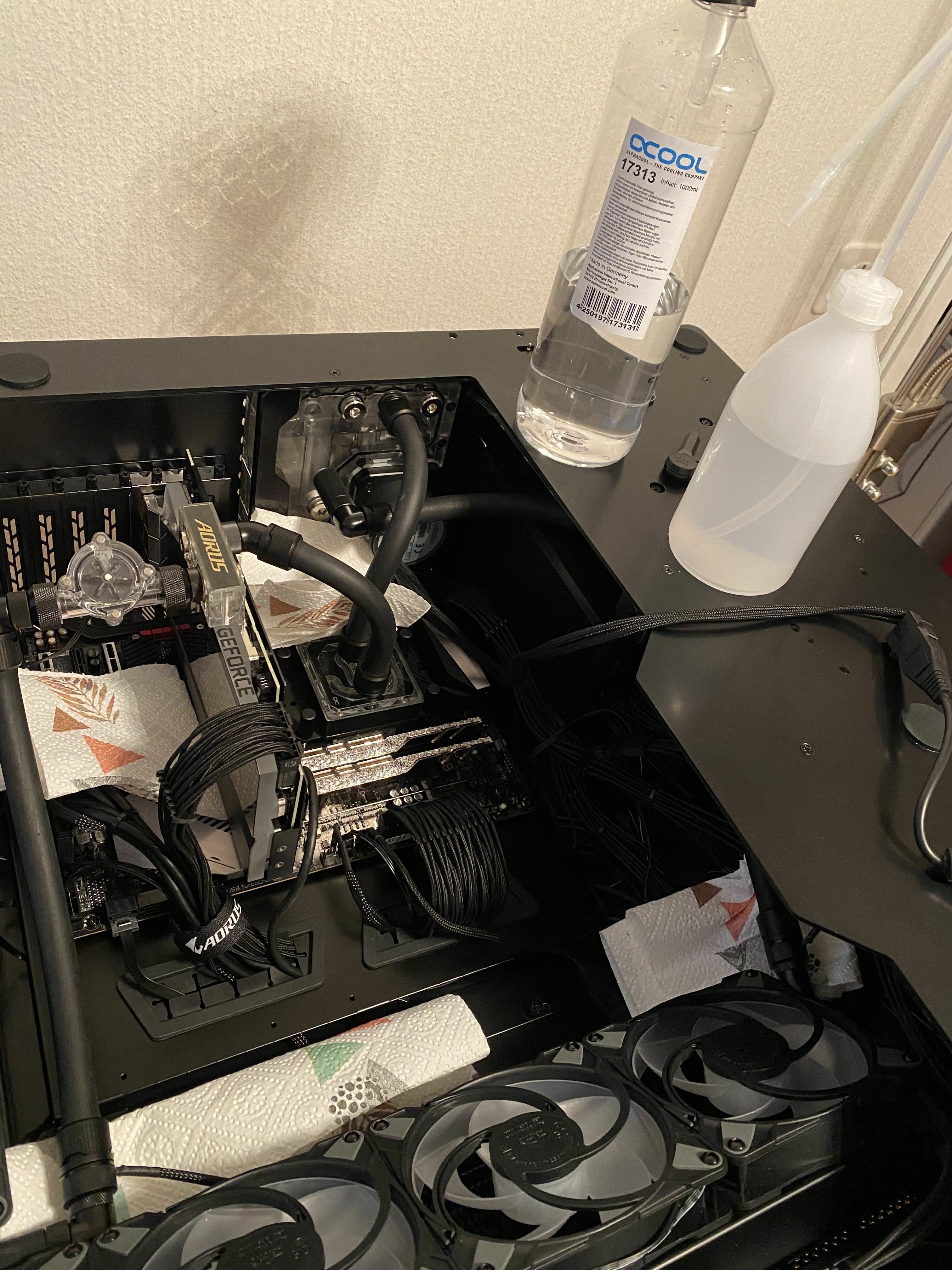

Bevor ich überhaupt irgendwas mache, muss ich mir aber so einen Leak Tester mit Druckluft bestellen. Diesen 24h-Quatsch mach ich nicht mehr mit!
Muss mich beim nächsten mal Wasser auffüllen mal achten wegen diesem Glas-Trafo. Soweit ich das grad sehen kann, sitzt der doch ein Stückweit weg von der Pumpe...?
Du hast doch die beiden Pogopins, Links und Rechts an der oberen Kante, die sind durch ein Kabel verbunden.
Dieses Kabel verläuft genau über deiner Pumpe :)
Aus welcher Ecke kommst du? Hatte mir ein MSI EKWB Board zu dem Tisch gekauft, da war ein Leaktester bei.
Wenn du zufällig aus der Nachbarschaft kommen würdest, könnte ich ihn dir leihen.

Ja stimmt, ein ganz feines "Drähtchen" da musste man bei der Montage der Pumpe ziemlich aufpassen. Hab nicht nur einmal befürchtet, dass ich da was kaputt gemacht hab...
