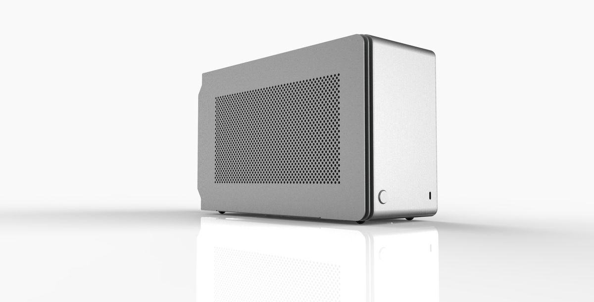

Hallo zusamen!
Ich habe mich jetzt spontan entschlossen meinen Midi-Tower zu verkaufen und mir einen Wohnzimmer verträglichen Mini-ITX zu bauen. Dazu habe ich in den letzten Wochen viel recherchiert und nun steht der fertige Warenkorb gefüllt an der Kasse.
Ich weiß, es ist jetzt nicht besonders spannend, da hier schon das ein oder andere Dan Case konfiguriert und besprochen wurde, trotzdem würde ich mich freuen wenn noch mal jemand so nett wäre über meine Config zu schauen. Vielleicht gibt es ja noch was zu verbessern.
Kurz zu den Rahmenbedinungen denen meine Config zugrunde liegt:
-Budget egal
-High End nicht benötigt
-Nutzung HomeOffice und Gaming (Hauptsächlich Shooter wie Battlefield 4. Habe zwar einen neuen 4K Bildschirm gekauft, brauche aber nicht unbedingt die 4K beim Gaming)
-Möglichst kleines und edles und schlichtes Gehäuse
-Mainboard sollte zukunftssicher sein, da ich gerne CPU´s und GPU´s mit guten P/L kaufe und dann lieber alle 2-3 Jahre aufrüste.
Config:
DAN Cases A4-SFX V4.1 silber, Mini-ITX
AMD Ryzen 5 3600, 6C/12T, 3.60-4.20GHz, tray
Noctua NH-L9a-AM4 chromax.black
GIGABYTE B550I AORUS Pro AX
Corsair SF Series SF450 80 PLUS Gold 450W SFX12V
Corsair SF Series SF600 80 PLUS Platinum 600W SFX12V
Corsair Vengeance LPX schwarz DIMM Kit 32GB, DDR4-3600
Kingston A2000 NVMe PCIe SSD 1TB, M.2
1000GB Samsung 970 Evo M.2 2280 PCIe 3.0 x4 NVMe 1.3 3D-NAND TLC
Grafikkarte wird vermutlich erst mal eine gebrauchte GTX 1060, 1070 oder 1660. Je nachdem was ich schneller greifen kann.
Ich freue mich auf euer Feedback!
Besonders zukunftssicher ist AM4 nicht mehr, die aktuelle 5000er-Generation wird aller Voraussicht nach die letzte für diesen Sockel sein. Bei Intel siehts diesbezüglich aber noch schlechter aus, daher ist B550 schon okay.
Beim Netzteil bin ich mir noch unsicher. Besser gleich ein größeres für die kommende Aufrüstung?
Netzteil am Maximalausbau ausrichten. Wenn du mit ner 3060TI oder so planst würd ich ein 600W Netzteil nehmen.
Stimme euch beiden zu. Momentan ist zukunftssicher beim Mainboard relativ und 600W wohl die bessere Wahl fürs Netzteil.

Vom NH-L9a kann ich dir nur abraten. Habe ich hier und damit läuft der R5 ohne UV mit Oberlippe Unterkante... der dünne 92mm Fan ist ebenfalls nervig laut.
Generell würde ich dir vom A4 abraten aber wenn es unbedingt sein muss kauf eine AIO.
Und woher gedenkst du die PSU zu beziehen? Ich bin auf der Suche nach selbigem bzw. habe seit Ewigkeiten eine offene Bestellung dafür beim Käsekönig... nicht zu bekommen.
Danke für den Tipp @r4u$ch
Ich habe auch schon über AIO nachgedacht, aber ehrlich gesagt noch nie eine verbaut und bin daher in dem Bereich absoluter Laie. Wollte mich nicht auch noch in das Thema einlesen, obwohl es natürlich bei der Bauform des Gehäuses Sinn gemacht hätte. Ich bin aber schon bis zur Asetek 645LT 92mm gekommen, dann habe ich aber irgendwas von Pumpe 180° drehen, Luftblasen blubbern und zusätzliches AIO-Bracket gelesen und bin dann kurze Zeit später mit dem Kopf auf der Tastatur eingeschlafen.:coffee2: Wenn du mir allerdings eine AIO für das Case empfehlen kannst, würde ich mich dann jetzt doch noch mal damit beschäftigen. Laut und heiß ist zwar beim Dan Case schwer zu vermeiden, aber ich will es zumindest versuchen. Viele Stimmen raten ja generell von dem Case ab, was ich auch nachvollziehen kann. Für mich ist der hohe Preis eigentlich das größte Argument dagegen, welcher in keinem Verhältnis zur Konkurrenz steht. Ich hab mir daher viele Alternativen angesehen wie, Raijintek Ophion Evo, NCase M1, Fractal Design Era, Coolermaster NRP200P usw., eben weil ich vor allem die begrenzten Möglichkeiten und den Preis gescheut habe. Allerdings kurz bevor ich das Ophion Evo bestellen wollte, war es dann doch die geringe Größe und schlichte edle Optik die mich wieder zum A4 gebracht hat. Vermutlich das unvernünftigste, aber für mich wohl passenste Case.
Deine Frage nach der PSU ist eine gute, wie ich jetzt gerade sehe. Das Corsair SF600 scheint nicht so gut verfügbar wie das SF450. Im Proshop ist aber das Platinum in 6-8 Tagen lieferbar, wenn es denn stimmt.... Dort hätte ich eh das Dan Case bestellt. Ansonsten würde ich dann wohl doch das SF450 bei mindfactory bestellen. Die Power brauche ich ja auch nicht zwingend und gute Netzteile bekommt man in der Regel immer auch gebraucht wieder ganz gut verkauft. Das mit den ganzen schlechten Verfügbarkeiten macht die PC Zusammenstellung momentan echt zum Spießroutenlauf, man braucht derzeit starke Nerven oder Kompromissbereitschaft.
Update: Bin noch mal abgetaucht in die Wasserwelt. Könnte mir die Wasserkühlung vorstellen:
Corsair Hydro Series H60 2nd Gen.
Müsste jetzt dann aber noch mal überlegen was die Gehäuselüfter angeht. Dachte da eigentlich an 2x
Noctua NF-A9x14 HS-PWM chromax.black.swap, 92mm
So wie ich das sehe muss der Kühler der AIO dann unter das Netzteil. Ob dann noch der Gehäuselüfter darunter passt, weiß ich nicht. Aber ok, den zweiten Gehäuselüfter könnte ich ja zur Not zurückschicken.
Hallo, vom dancase würde ich ebenfalls abraten, genauso wie von proshop. Vergiss es, die haben keinen bestand. Das letzte sf600 war über NBB verfügbar, vor 2,3 wochen. Du hättest beim sf750 drop schnell sein müssen, bor ca. 1,5 wochen. Jetzt ist alles wieder weg oder überteuert.
Auch proshop hatte es kurz davor gelistet, endete aber in storno, auch Nachfrage als sf600 alternativ wurde gesagt nicht verfügbar.
Ebenfalls musste ich 2 wochen! Auf paypal Rückzahlung warten, statt wie angegeben 20 Minuten!
Das dancase ist ansich gut, jedoch gibt es das problem dass es keine gpus gibt. Normalerweise fängt man bei ITX immer mit casewahl an, nicht jedoch bei der gpu lage. 40mm tiefe ist einfach sehr wenig, also 2 slot design only.
Es gibt mehr alternativen im a4 Bereich.
Danke für den Hinweis. Wenn die PSU nicht verfügbar ist, dann lasse ich es lieber gleich sein. Habt ihr eine Idee für eine verfügbare 600W SFX Variante oder muss man einfach momenten auf 450W ausweichen?
Ja ich weiß, die Slots der GPU sind ein Thema beim Dan Case. Allerdings bin ich kein First Mover und kann somit gut abwarten bis die ersten kleineren ITX Karten von einem Modell erscheinen. Und die kommen ja so sicher wie das Amen in der Kirche. Somit glaube ich ist das Platzproblem eher eins der High-End Fraktion. Zudem wird bei Dan Case schon an einer attraktiven Lösung gearbeitet, wie ich im ssf.network gelesen habe. Siehe Bild unten. Ob das jetzt so wie auf dem Bild umgesetzt wird oder bereits da ist weiß ich nicht. Man sieht aber der Entwickler hat das Problem erkannt und arbeitet an einer Lösung, für diejenigen die es brauchen.
Ich schätze mit dem sf600er könntest du glück haben, tatsächlich würd ich noch 1,2 wochen warten wenn du magst, vlt gibt es bald bei anderen händlern wieder nachschub, nicht jedoch beim 750er schätze ich. Eine alternative kenne ich nicht. Oder eben das 450er. Denk das wirds auch tun vorerst mit o.g. gpus locker. Erst bei gpu upgeade wäre was stärkeres notwendig.
Viel Erfolg!
@Daniel2004 Das DanCase ist der Hammer. Im Gegensatz zur Konkurrenz bietet es PCIe4. Hier im Forum gibt es einen eigenen Thread vom Entwickler selbst. Die Verarbeitung ist tadellos. Auf der Homepage (oder hier im Forum) gibt es jedemenge Infos darüber wie man dort ordentlich kühlt. Ich verwende auch das SF600 (Platin, die Goldversion ist lauter unter last) darin und es ist quasi permanent passiv. Vom Noctua-Kühler habe ich die Intel-Version und die ist super, per Kit wird es zu AM4-Variante. @r4u$ch hat ein anderes Gehäuse. Dort kann der Kühler natürlich laut sein - das ist bei kleinen Gehäusen ganz unterschiedlich, hier ist der Abstand zu den Gehäusewänden entscheidend. Für das A4 gibt es auch AIO-Möglichkeiten: 1. 1 AIO 90mm am Boden oder 2. AIO 120mm im Bereich der Graka (diese dann aber nur noch ITX). 65W CPUs wie den 5600x oder 10700/10900 non-k sind gut zu kühlen. Die Kühlung der Graka ist absolut unproblematisch.
Super vielen Dank auch für deinen Beitrag @bit64c den Thread kannte ich noch nicht. Ich glaub ich bin gerade auf der AIO 90mm Variante hängengeblieben. Obwohl ich deine Intel Adapter Variante auch sehr spannend finde, kannte ich auch noch nicht.
Bin gespannt ob ich heute noch zum bestellen komme ^^ Man man, immer das gleiche mit diesen PC Zusammenstellungen... Schwer wie die Geburt eines Kindes, nur viel langsamer :haha:
