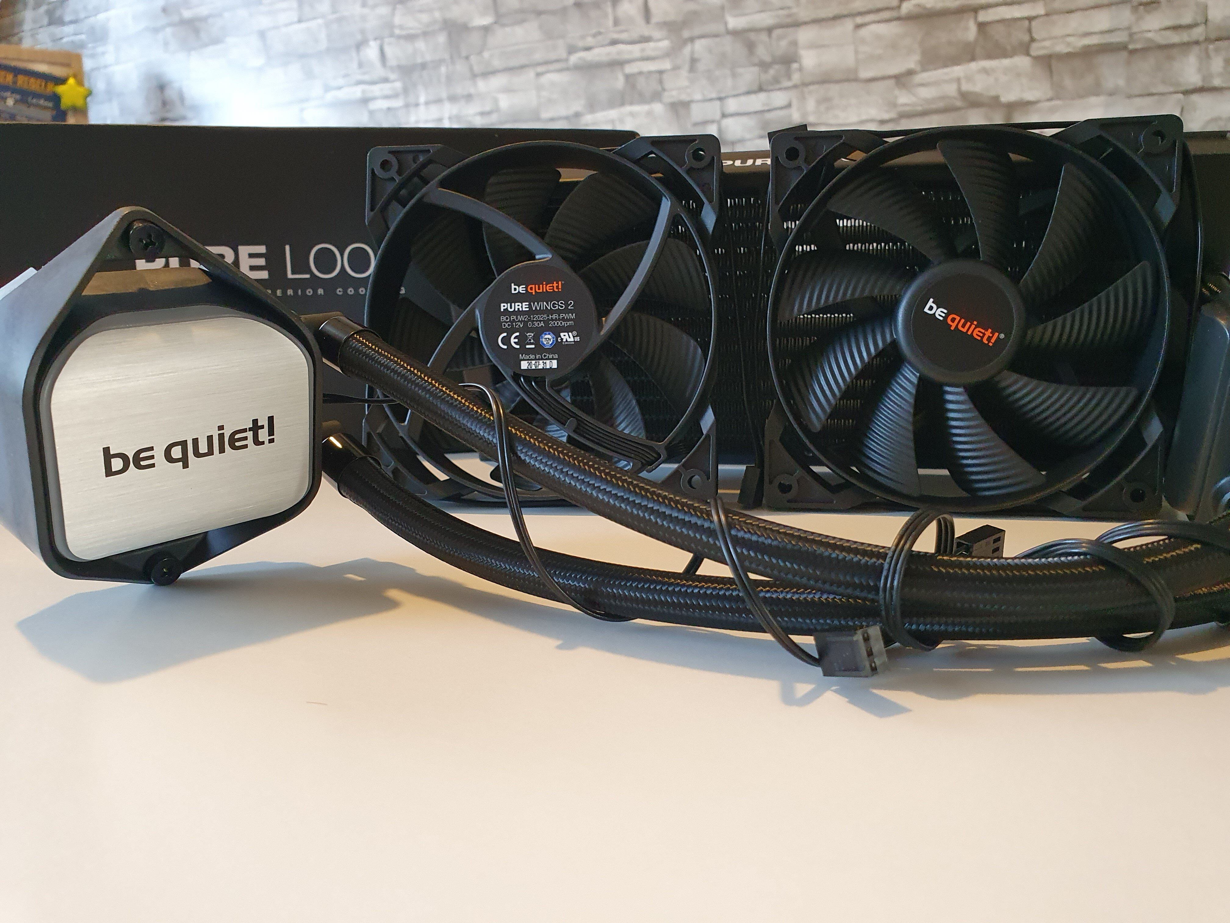

Die Pumpe der AiO sitzt hier nicht auf dem CPU-Kühler, sondern wurde am Schlauch entkoppelt angebracht. Dadurch ist der CPU-Kühler vergleichsweise flach gehalten. Die Kappe besteht aus gebürstetem Aluminium. Die Pumpe soll am Besten mittels des beigefügten Kabels an einen freien Sata-Stromstecker angeschlossen werden, da diese nicht geregelt werden soll. Für die beiden Lüfter liegt ein Splitterkabel bei, um diese an nur einen Fanheader auf dem Mainboard anzuschließen.

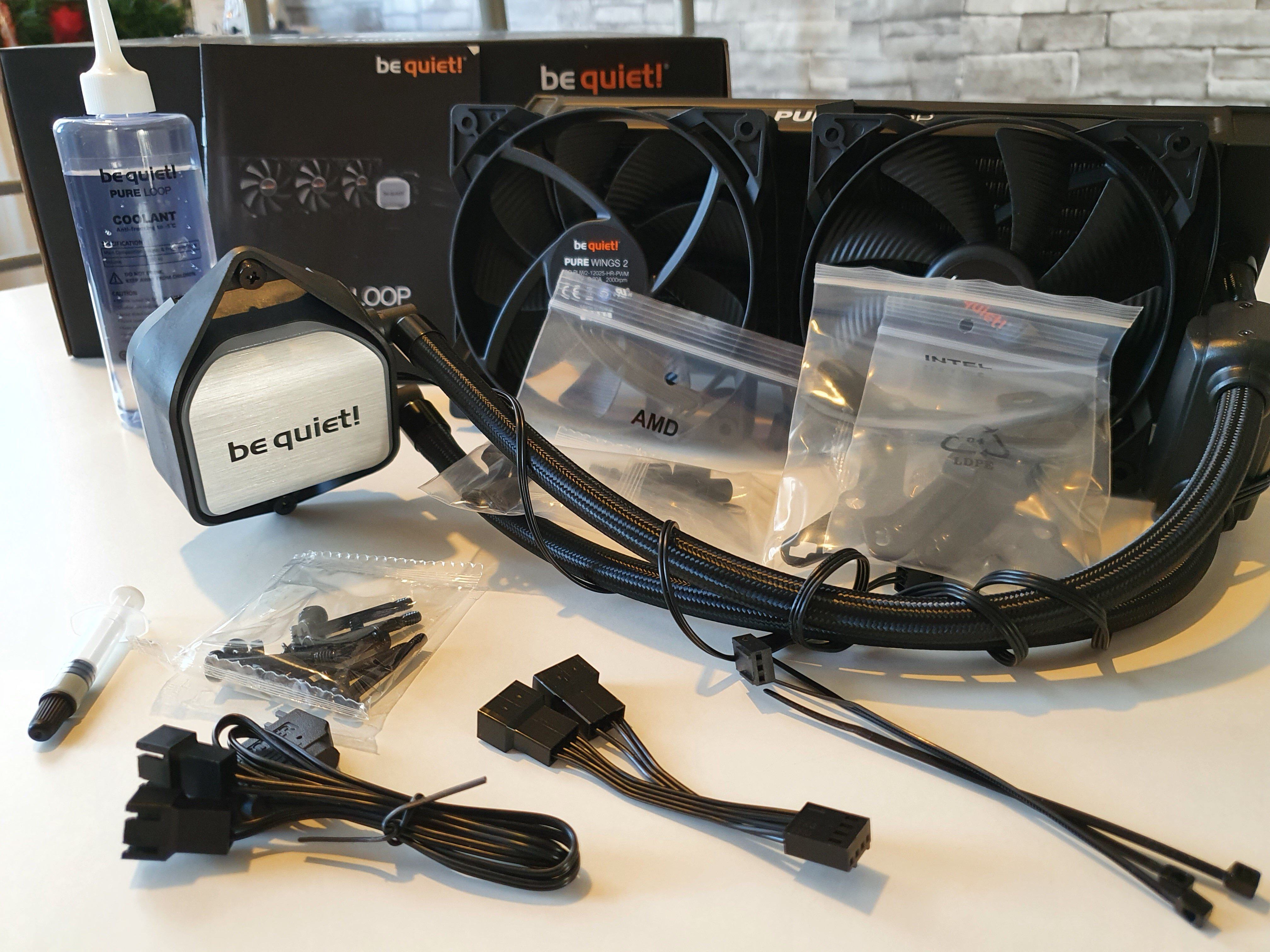

2. Unboxing und erster Eindruck
Die AiO wird in einer schwarzen Verpackung geliefert. Durch die innen verwendete Pappe liegen alle Teile sicher in der Verpackung, die Möglichkeit eines Transportschadens wird hier bestmöglich minimiert. Die Lüfter, der Kühlbloxk sowie die Nachfüllflasche sind nochmals mit einer Plastikummantelung gesichert. Die Verpackung macht einen sehr wertigen und sicheren Eindruck, keines der verpackten Teile konnte verrutschen.
Insgesamt finden sich in der Verpackung​
  • Der Kühlblock​
  • 2 120mm Pure Wings​
  • 1 4pin Splitter zum Anschluss der Lüfter​
  • 1 Sata auf 2x 3pin Anschluss für die Stromversorgung der Beleuchtung und der Pumpe​
  • 1 Tube Wärmeleitpaste, laut Aufdruck für 1-2 Anwendungen​
  • Befestigungsmaterial für Intel und CPU Sockets, getrennt in einzelnen Tüten​
  • 1 Nachfüllflasche mit Kühlmittel​
  • Befestigungsmaterial für die Lüfter sowie die AiO im Gehäuse​
  • Kabelbinder​
  • Bedienungsanleitung​
Der erste Eindruck der Teile ist sehr gut. Die Bedienungsanleitung ist sehr verständlich und ordentlich bebildert in mehreren Sprachen abgefasst, das Befestigungsmaterial ist logisch voneinander getrennt in verschiedenen Tüten verpackt worden.

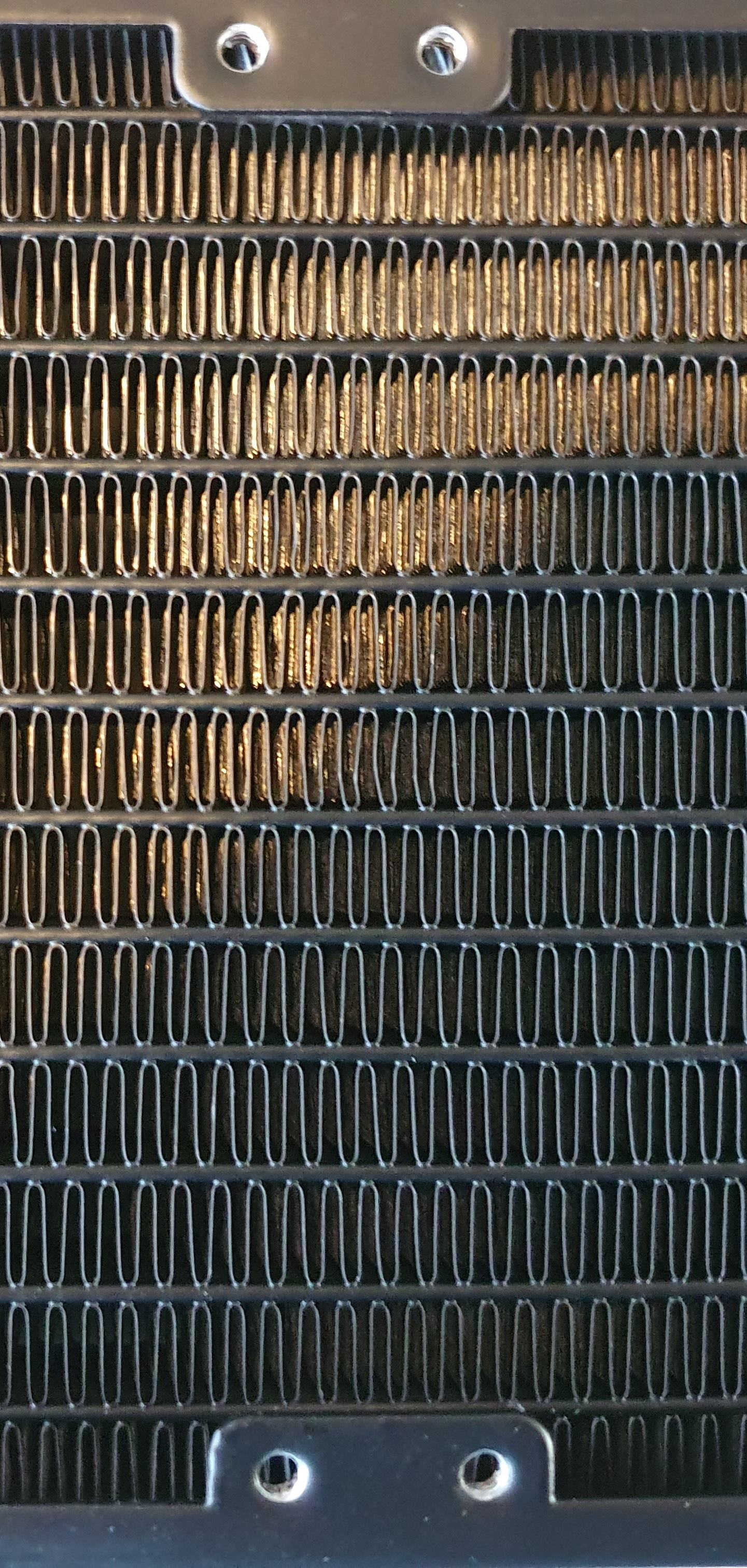

Auf dem linken Bild erkennt man sehr gut die Verarbeitungsqualität der Lamellen, auf der gesamten Fläche des Radiators konnten keine verbogenen Lamellen gefunden werden.
Das rechte Bild zeigt die Besonderheit der AiO, da die Pumpe nicht im Kühler, sondern an den Schläuchen aufgehängt wurde. Die Schläuche selbst sind schwarz ummantelt, auch hier ist die Verarbeitungsqualität top. Auf dem Radiator ist längsseitig der Pure Loop Schriftzug aufgedruckt, auf der Kappe des Kühlers ist der Firmenname zu sehen.
Am linken Ende des Radiators kann man den Nachfüllport sehen. Be quiet! legt der AiO eine Flasche mit Nachfüllflüssigkeit bei und empfiehlt, nach etwa zwei Jahren Flüssigkeit nachzufüllen.

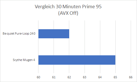

Getestet wurde zum einen mittels Prime 95 (AVX off, 30 Minuten), um einen Maximalwert zu haben.
Da der Computer jedoch eher selten derartig ausgelastet wird, messe ich dem danach durchgeführten Alltagstest größere Bedeutung zu.

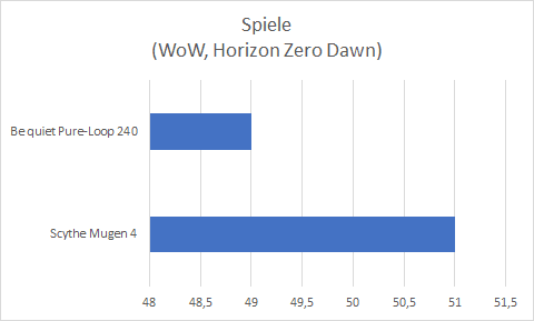

Hierzu wurden World of Warcraft sowie Horizon: Zero Dawn gespielt und daraus ein Mittelwert gebildet.
Sowohl in Prime als auch beim Spielen habe ich einen Temperaturunterschied von ~3°C zugunsten der AiO sehen können. Dies könnte allerdings auch darauf zurückgeführt werden, dass durch den Wechsel die Paste erneuert wurde, der Anpressdruck der AiO durch den Einbau besser ist und der Luftkühler etwas verstaubt war.
Was sich daraus aber auf jeden Fall ableiten lässt ist dass Luft- und AiO-Kühlung in der gleichen Liga spielen.
Nach den Tests habe ich eine angepasste Lüfterkurve für die AiO erstellt, seitdem kann ich die Lüfter selbst beim Spielen nicht mehr hören, die Temperatur hat sich bei ~49°C eingependelt. Die vorhandenen Gehäuselüfter konnten ebenfalls weiter heruntergeregelt werden, als dies noch bei der Luftkühlung der Fall war.

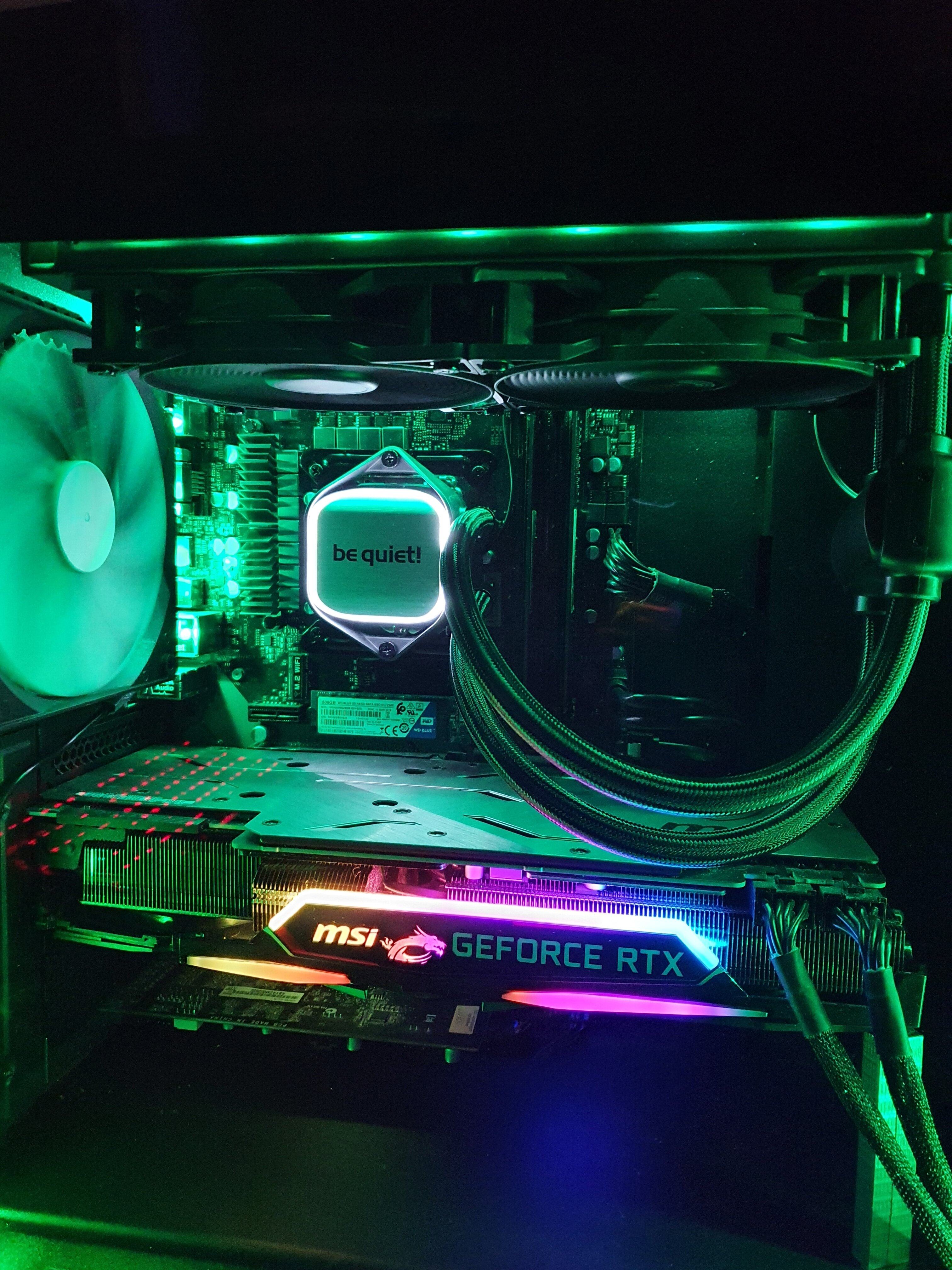

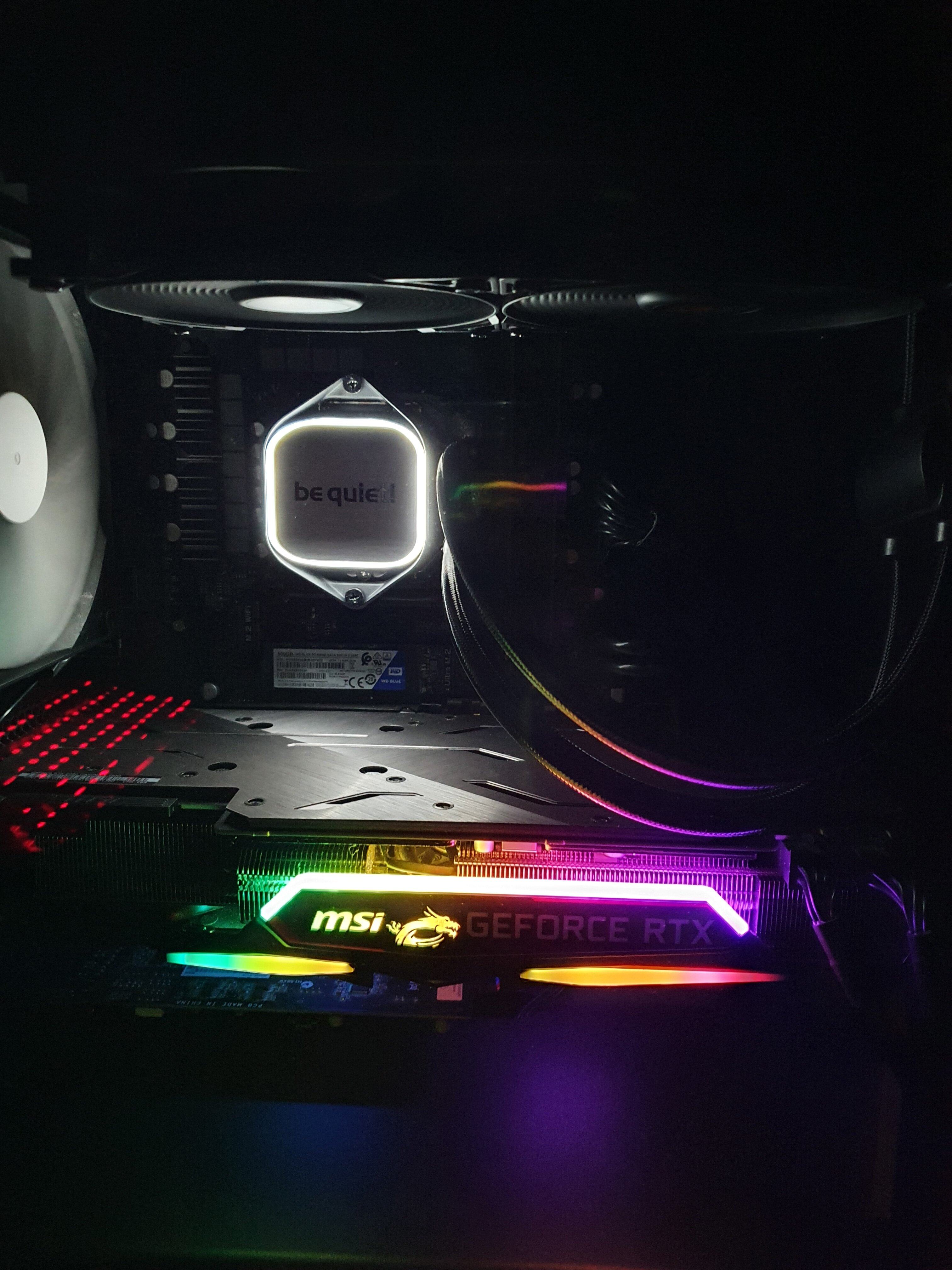

Beschließen möchte ich diesen Post mit einem Dank an Hardwareluxx sowie Be quiet! für die Möglichkeit, diese AiO zu testen und damit meinen Horizont wieder etwas zu erweitern. Außerdem möchte ich Euch natürlich noch zwei Bilder der AiO im Betrieb präsentieren, einmal mit Gehäusebeleuchtung, einmal ohne.
