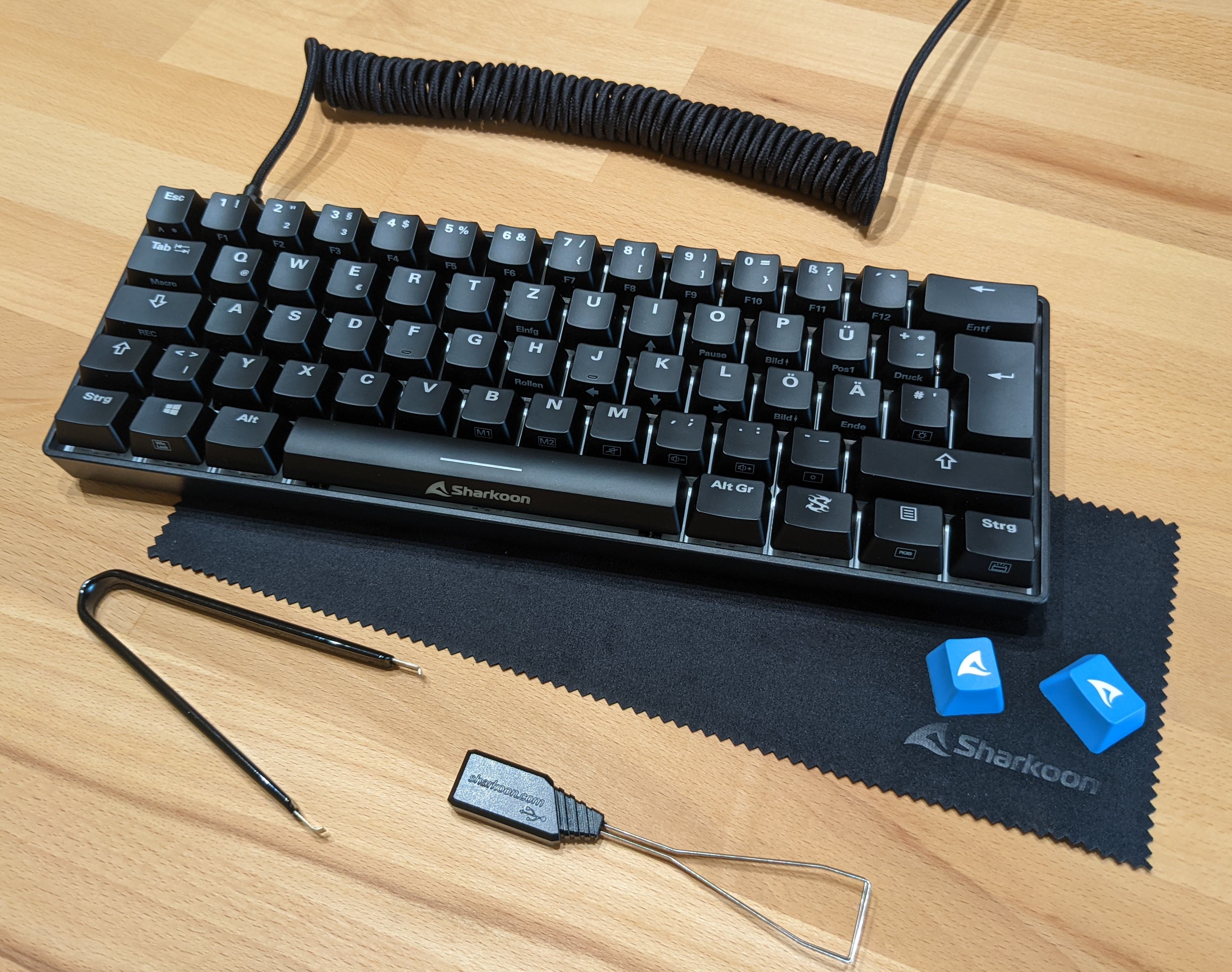

Neben der schwarzen SKILLER SGK50 S4 befinden sich noch ein gesleevtes USB-A auf USB-C Spiralkabel, ein Keycappuller und ein Switchpuller, zwei zusätzliche
blaue Tastenkappen (1U R4 sowie 1.25U R1), ein Mikrofasertuch zur Reinigung, ein paar Sticker sowie die übliche Anleitung und eine Hinweiskarte zum Switchwechsel.

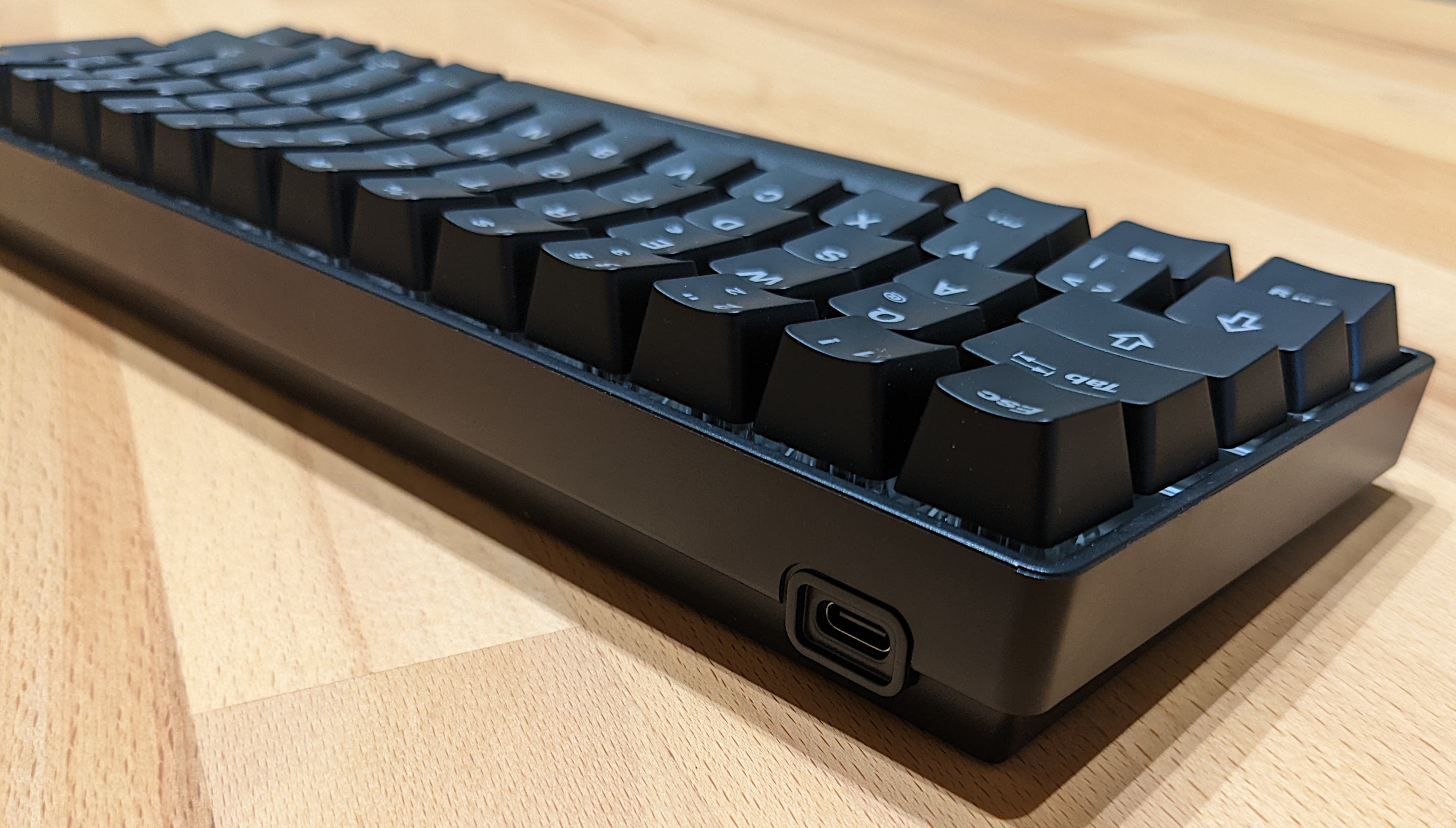

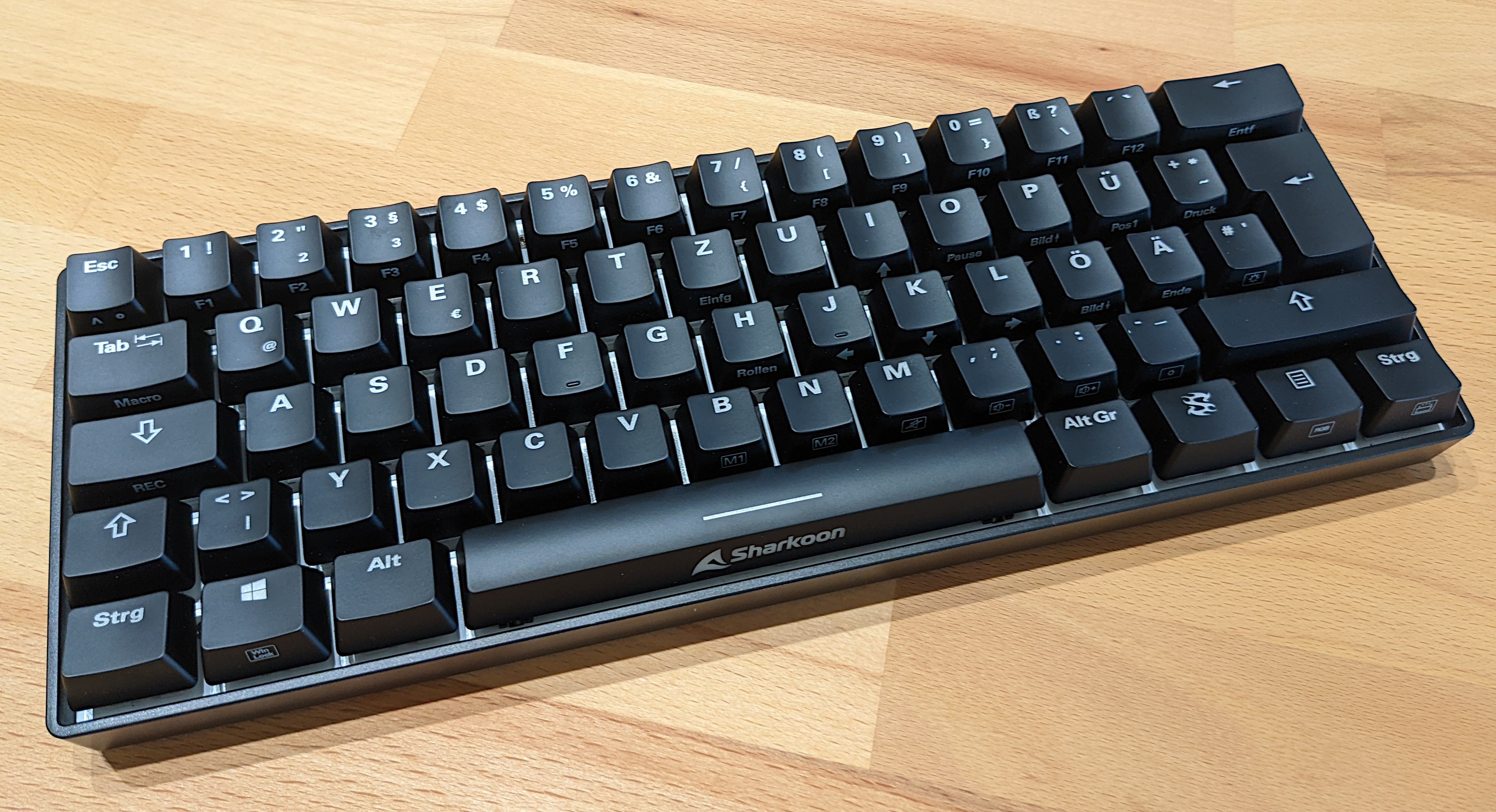

Auf den ersten Blick hinterlässt die Tastatur mitsamt Zubehör einen wertigen Eindruck. Mit einem (nachgemessenen) Gewicht von 583g wirkt diese trotz dem minimalistisch gehaltenen Plastikgehäuse solide:
Die Verarbeitung ist gut und das beigelegte Spiralkabel lässt zumindest verarbeitungstechnisch nicht zu wünschen übrig, auch wenn die vergoldeten Stecker vermutlich unnötig sind und es mir persönlich mit ca 1,5m Länge (davon gehen ca. 30cm auf Spiralwicklung und USB-C Stecker ab) etwas kurzgeraten ist. Die schwarzen Tastenkappen selber scheinen aus ABS zu bestehen
und sind sogar Double Shot (Doppelschussspritzguss). Entsprechend ist auch die schlichte (Haupt-)Beschriftung sauber und gleichmäßig durchleuchtet, nur die seitliche Beschriftung für die Doppelbelegungen ist aufgedruckt und dadurch leider im Dunkeln eher schwer zu lesen. Dafür sind die zusätzlichen blauen Tastenkappen mit SKILLER-Logo ebenfalls Double Shot, hier würde ich aufgrund der rauen Oberfläche und der deutlich dickeren Wände sogar vermuten, dass es sich um PBT-Kappen handelt. Daumen hoch dafür! Zu den beiden Werkzeugen gibt es nicht
viel zu sagen, da diese einfach "Standard" sind und problemlos ihren Zweck erfüllen.

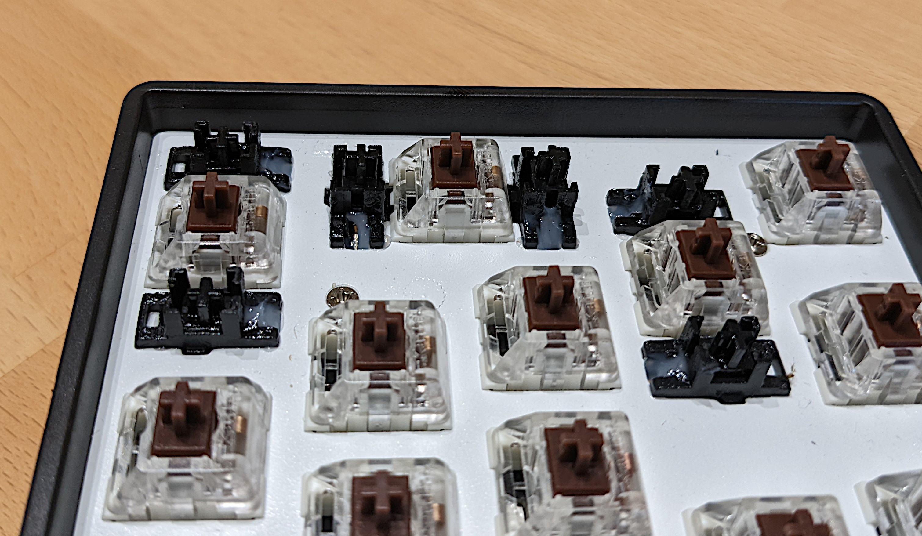

Ausgeliefert wurde meine SGK50 S4 mit Kailh Brown Switches welche ich insgesamt als "okay" beschreiben würden. Gegen das Tippgefühl hatte ich bei den Switches keine Einwände, sie waren ausreichend taktil und der Widerstand war angemessen. Allerdings konnte ich mich mit deren Sound nicht ganz anfreunden, dieser war mir teilweise etwas zu "kratzig" beim Betätigen. Hier würde wohl etwas Lube nicht schaden ;-)
Nachdem aber das Board aber Hotswap-Sockets hat und Sharkoon netterweise sogar 2 Sätze Kailh Box Brown dazugelegt hat, habe ich diese einfach mal schnell getauscht:
Dafür müssen die Tastenkappen abgezogen werden und anschließend die eigentlichen Switches aus den Sockets gezogen werden, für beides sind wie bereits erwähnt entsprechende Werkzeuge dabei. Wie der Hinweiskarte zu Entnehmen ist muss man lediglich beim Einsetzen der neuen Switches darauf achten, dass die Kontakte nicht verbogen sind und natürlich auf die Ausrichtung des Switches achten. (Diese sind übrigens größtenteils North-Facing, eventuell ist das für Leute relevant die eigene Tastenkappen auf die Tastatur packen wollen).
Die taktilen Box-Switches haben mich im Vergleich zu den normalen braunen deutlich mehr überzeugt. Sie sind leiser (das Pingen/Klirren ist quasi weg) und auch das Tippgefühl sagt mir persönlich deutlich mehr zu. Nur bei der Leertaste musste ich zurück zum normalen Kailh Brown wechseln da diese mit Box Brown teilweise irgendwie gehangen hat? (Vermutlich ist die Feder vom Box-Switch etwas zu schwach, ich hatte auch kurz einen Boba U4 eingebaut und hatte hier das gleiche Problem, irgendwas hing und die Leertaste wollte nicht immer zurück hoch.) Hier bin ich dem Problem jedoch nicht weiter nachgegangen, dafür hat es mich nicht genug gestört (die Leertaste ist bauartbedingt sowieso lauter als alle anderen Tasten, somit war ich mit dem "Standardswitch" glücklich). Ich vermute zumindest dass Sharkoon es eigentlich nicht vorgesehen hat, Modifier-Keys, Leertaste oder Nummertasten zu tauschen (immerhin sind in einem Satz Switches exakt 35 Stück enthalten). Prinzipiell sollten aber alle MX-Style-Switches kompatibel sein, egal ob 3-Pin oder 5-Pin.

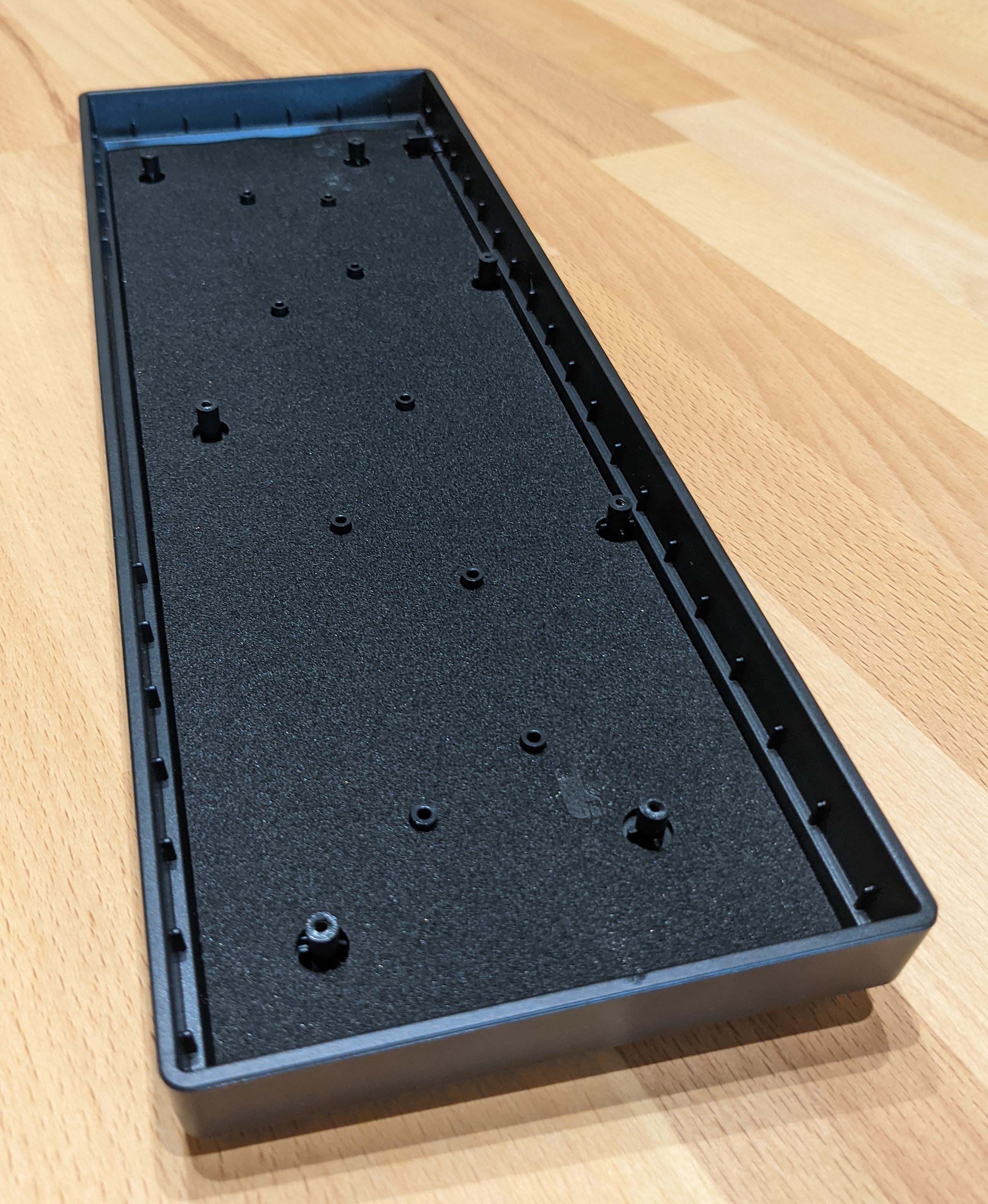

Als kleinen Bonus (und weil ich es als Tastaturverrückter nicht lassen konnte) hab ich die SKILLER SGK50 S4 auch mal komplett zerlegt:
Hierfür sind lediglich 7 Schrauben zu lösen, danach kann man die Plate/PCB-Kombination aus dem Gehäuse herausheben. Zum Gehäuse selbst gibt es nicht viel zu sagen, es ist ein einfaches
Spritzgussteil und erfüllt seinen Zweck. Hier kommt auch der vorher erwähnte Schaumstoff zum Vorschein: Es gibt sowohl eine dünne ins Gehäuse gelegte Schaumstoffmatte als auch einen an die Unterseite der Plate geklebten Schaumstoff. Die Plate selbst besteht scheinbar aus Aluminium und ist weiß lackiert um das Licht nochmal besser zu reflektieren. Diese ist mit 2 Schrauben mit dem PCB verbunden. Die verwendeten Stabilizer sind Platemount.

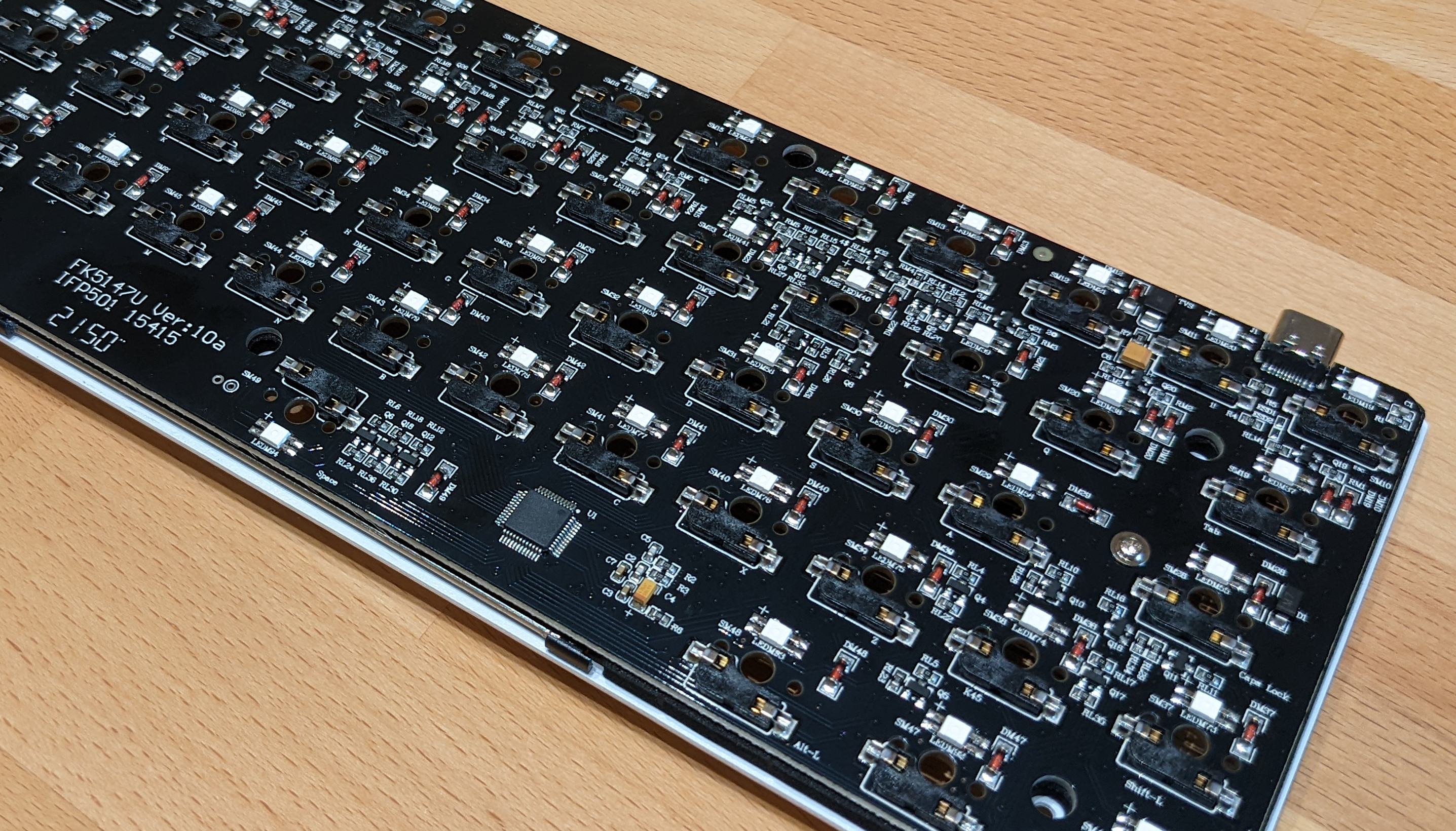

Aus Neugier hab ich zusätzlich noch versucht herauszufinden, ob es prinzipiell möglich ist eine alternative QMK-Firmware für die Tastatur zu basteln. Entsprechend hab ich den Mikrocontroller "untersucht": Trotz entfernter Beschriftung konnte ich ihn nach etwas Recherche als Sonix SN32F268 identifizieren. Hier sollte es also auch denkbar sein, den für Sonix-MCUs gedachten Fork von QMK namens SonixQMK zu verwenden. Bei Gelegenheit werde ich da mal wohl etwas Zeit reinversenken, immerhin könnte ich so die Tastatur relativ einfach um die mir fehlende Funktionalitäten zu erweitern (eigene Tastenbelegungen, etc). Das würde das ganze für mich nochmal etwas "Abrunden".

Hi! Hab da eine Frage: Welche Quellen hast du für die Recherche des MCUs verwendet? Wie sicher bist du dir das es ein SN32F268 ist?
Mfg
bestpotatoever
Hey :)
Ich hab damals erstmal geguckt ob es schon Firmware für andere Tastaturen von Sharkoon in QMK (oder anderweitig) gibt und bin dabei auf SonixQMK gestossen, was ein QMK-Fork für Sonix MCUs ist. Dort gibt es schon Code für das auf den SN32F248F basierende Sharkoon SGK3. Entsprechend hab ich dann erstmal bei Sonix geguckt was es da noch so gibt und Datenblätter durchgeblättert (vor allem im Hinblick auf Bauform und Pinbelegung!) und geschaut ob ich ein MCU finde bei welchem die Belegung für D+/D- (USB) übereinstimmt und ob der Rest (vor allem Spannungsversorgung) grob passt.
Ich bin mir 100%ig sicher, ich hab mittlerweile nämlich funktionierende Firmware ;-) (Bis auf ein paar kleine Details bei der RGB-Beleuchtung, da hab ich leider noch einen kleinen Bug. Sharkoon hat bei der SGK50 S4 eine Custom-Keymatrix welche sich die Column-Pins mit der RGB-Matrix teilt, das ist bisschen frickelig und mir fehlt aktuell leider auch etwas die Zeit fürs debuggen :/)
