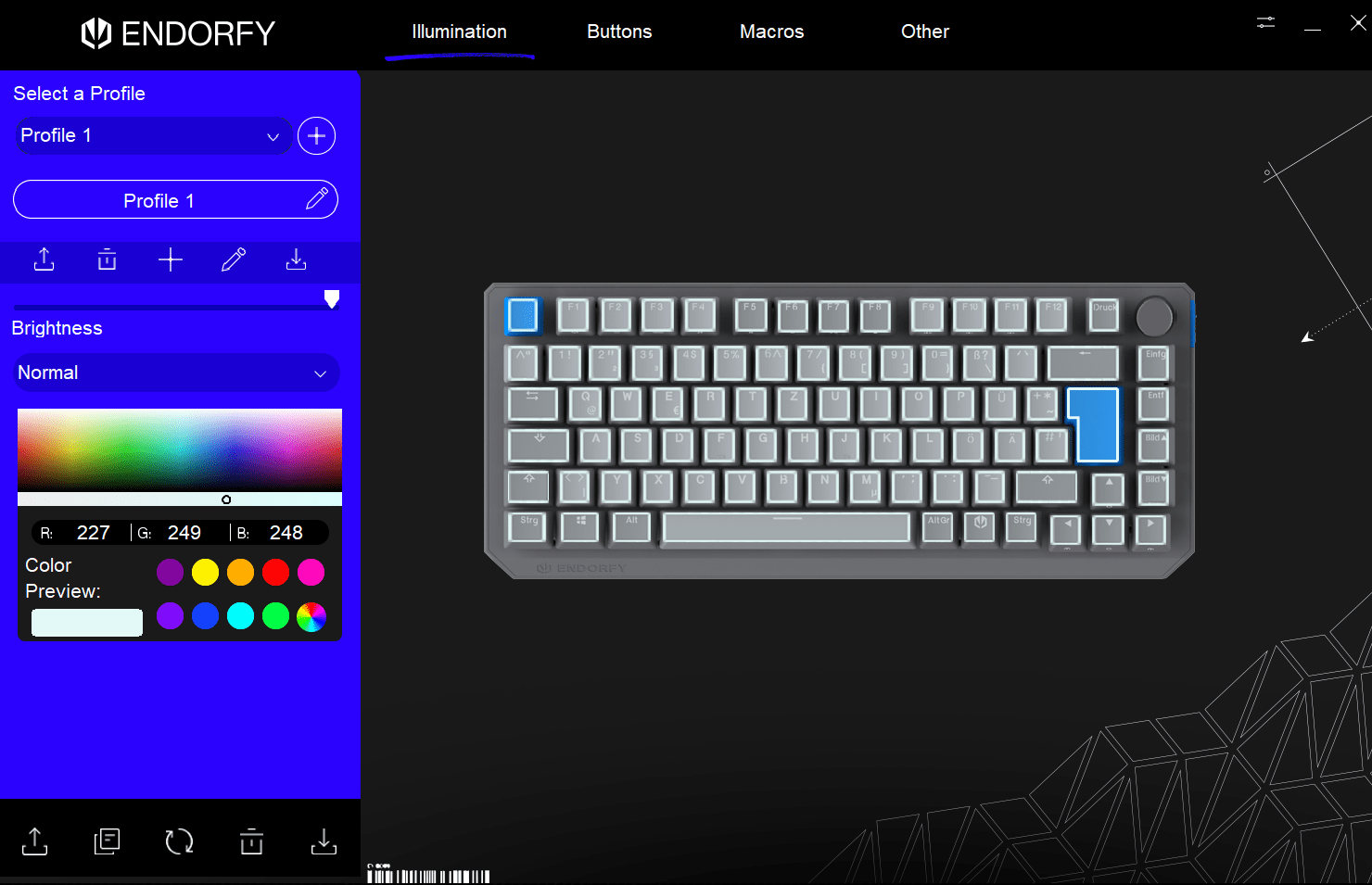

Die Beleuchtung der Tastatur in 4 Helligkeitsstufen anpassbar, zudem kann man per Software oder Tastenkombination insgesamt 18 voreingestellt Muster auswählen. Jedes dieser Muster kann man hinsichtlich der Bewegungsorientierung umdrehen und dabei die Farbe, Geschwindigkeit und Helligkeit ändern und speichern. Diese Muster kann man zudem als Profile in der Software speichern. Durch die durchscheinenden Tastenkappen wird dadurch die Beschriftung auf den Tasten lesbar.
Da die Switches selbst orange sind und die Beleuchtung durch diese Switches fällt, tönen sie jedoch jede ausgewählte Farbe ein Stück weit orange, was natürlich besonders bei rein weißer Beleuchtung auffällt.
Die Endorfy Switches im Unterschied zu den umliegenden Gateron Milky Yellow v3‘s
Diese orangene Färbung wird spätestens dann zum Problem, wenn man den Akkuladestand der Tastatur erfahren möchte. Dies funktioniert per Tastenkombination, wodurch die Endorfy-Taste farblich den Ladestand signalisiert. Durch die orangene Färbung der Beleuchtung funktioniert dies nur bedingt gut. Ähnliches gilt für die Aktivierung von Capslock. Auch dieses wird per Beleuchtung der Capslock-Taste signalisiert, was bei aktivierter Hintergrundbeleuchtung kaum erkennbar ist.
Die Beleuchtung schaltet sich bei Inaktivität übrigens bei nicht verbundener Tastatur nach ca 10 Sekunden wieder aus. Ist die Tastatur z.B. per Dongle verbunden, geht sie nach ca. 5 Minuten in den Sleep Modus, ist aber beim ersten Tastendruck sofort wieder nutzbar.

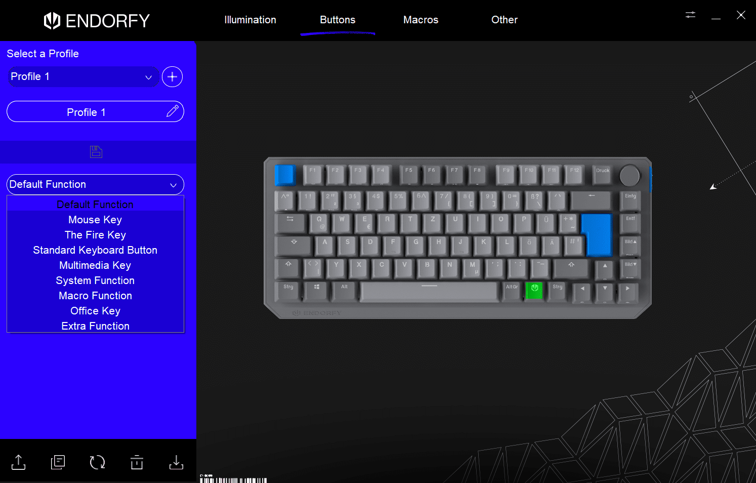

Die Endorfy-Software ist größtenteils verständlich und übersichtlich. Neben der Beleuchtung kann man allen Tasten weitere Funktionen (mittels zusätzlichem Druck der FN- bzw. Endorfy-Taste) zuordnen. Hierfür stehen diverse Optionen bereit von mehrfachem Tastendruck, über die Simulierung eines Mausklicks bis zu Multimediafunktionen oder dem Ausführen von Makros. Diese Makros können ebenfalls in der Software erstellt werden.

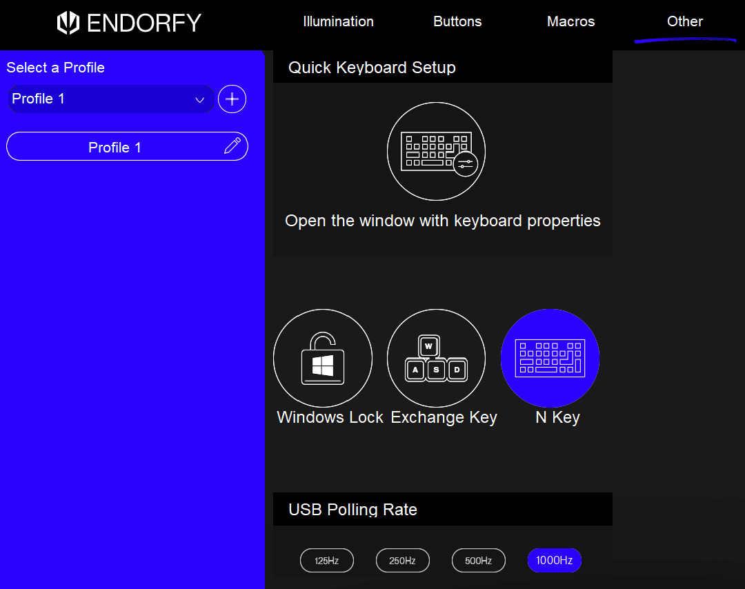

Des weiteren können in der Software einige Funktionen der Tastatur aktiviert oder deaktiviert werden wie das Blockieren der Windows-Taste oder den nicht weiter erläuterten Funktionen „Exchange Key“ und „N Key“. Zuletzt kann die Polling Rate der Tastatur zwischen 125Hz, 250Mhz, 500Mhz und 1000Hz ausgewählt werden. Allerdings ist dieser Punkt mit „USB Polling Rate“ bezeichnet, es ist also eindeutig erkennbar, ob die ausgewählte Abfragerate auch für die 2,4 Ghz Funkverbindung gilt.
In der Software wird übrigens kein Batterieladestand angezeigt, was als alternative Anzeige zum suboptimalen Beleuchtungsindikator durchaus wünschenswert gewesen wäre.
Insgesamt ist die Software ausreichend, jedoch scheint sie auch ein wenig lieblos zusammengebaut. Ein paar Erklärungen an der einen oder anderen Stelle wären sicherlich hilfreich.
[Kurzer Nerd-Exkurs: Die Tastatur beherrscht das sog. N-Key-Rollover, was bedeutet, dass auch beim Drücken beliebig vieler Tasten gleichzeitig, alle einzelnen Eingaben von der Tastatur registriert werden. Günstige Membran-Tastaturen können zumeist nur 2 (oder in manchen Fällen 6) Eingaben gleichzeitig registrieren, was beim Zocken bereits schräg nach vorne laufen und dabei springen unmöglich macht...]
Zuletzt sei noch erwähnt, dass die Endorfy-Software bei der Installation von Windows 11 zunächst als Gefahr blockiert wurde. Die Installation musste dann manuell fortgesetzt werden. Hier sollte Endorfy dringend nacharbeiten.
