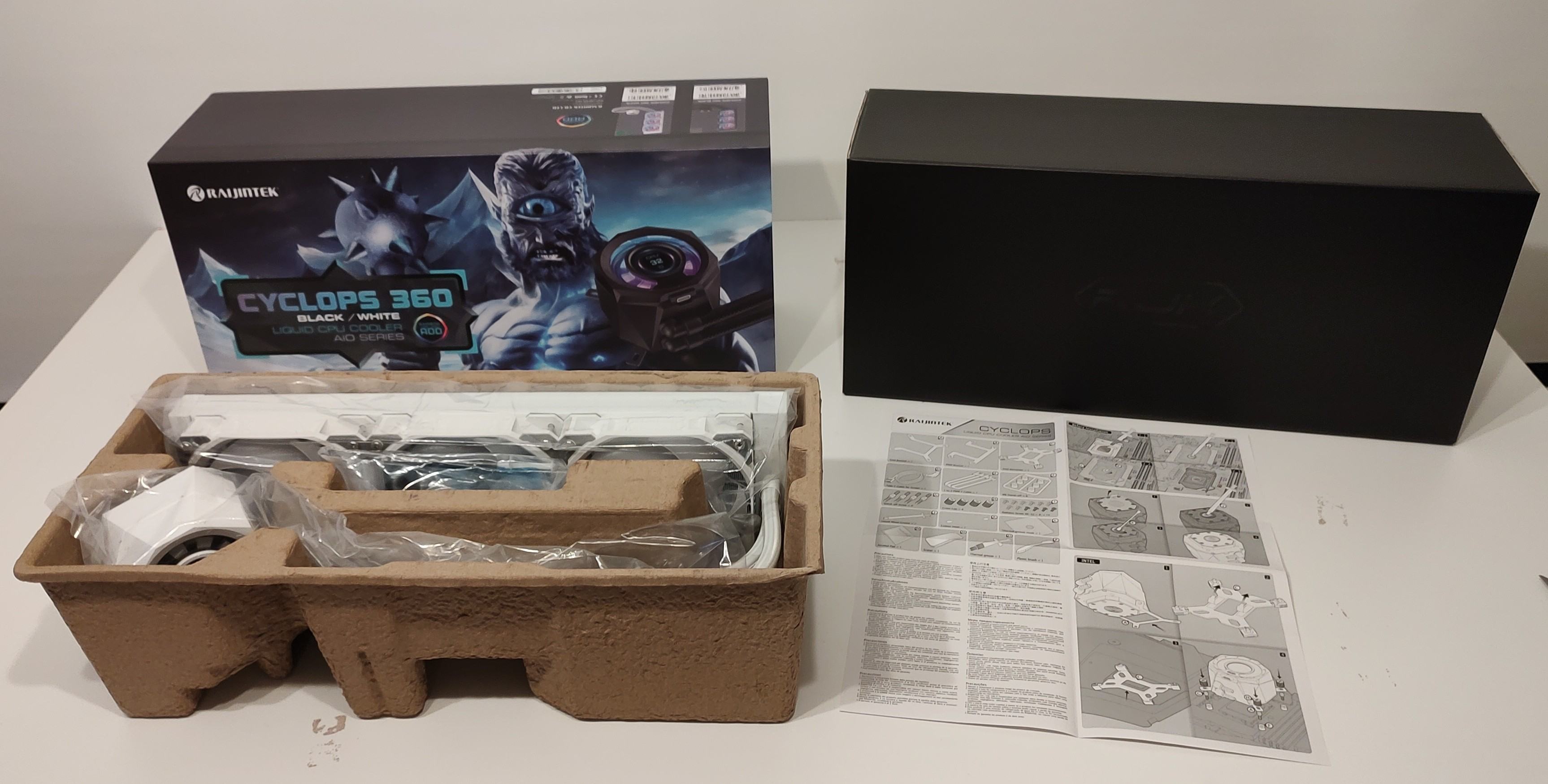

Die AiO kommt in einer bunt bedruckten Verpackung. Als „Covergirl“ dient der namensgebende Zyklop.
Auf der Rückseite sind die beiden Versionen der AiO in schwarz und in weiß abgebildet, dazu die technischen Daten.

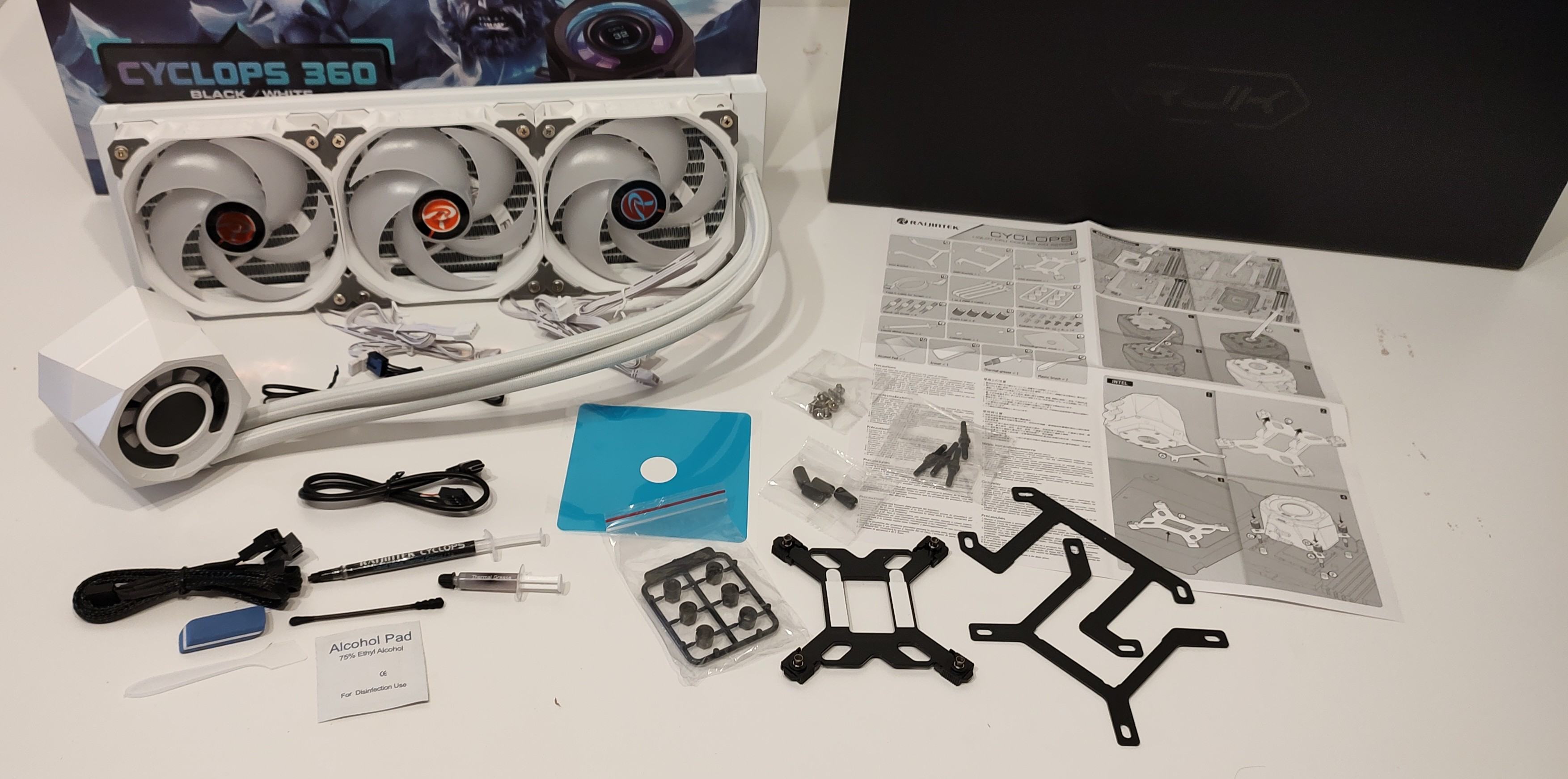

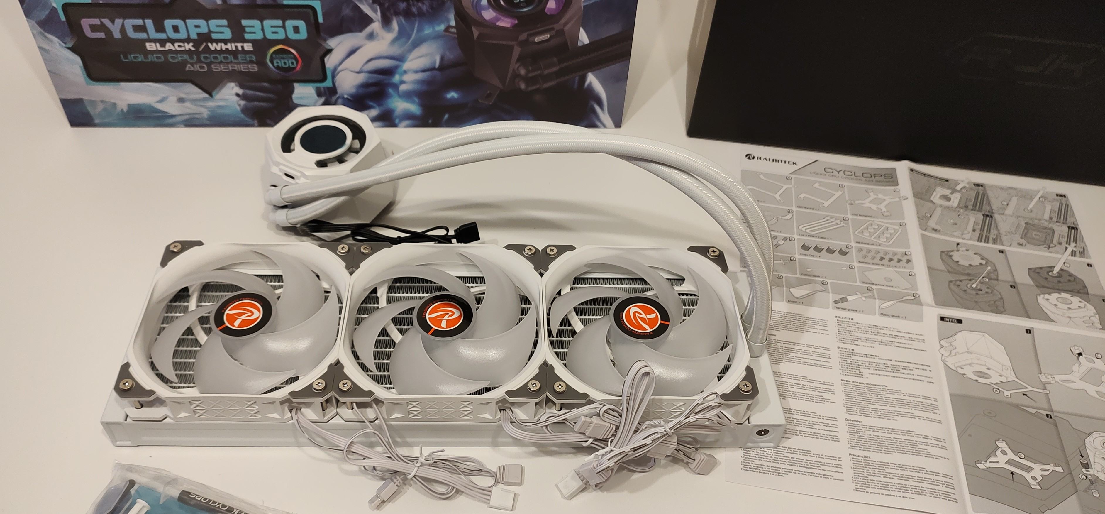

In der Verpackung befindet sich die AiO mit bereits auf „Push“ nach außen vormontierten Lüftern, so dass die Cyclops ohne Umbau direkt oben im Gehäuse installiert werden kann. Daneben finden sich natürlich alle Zubehörteile, Schrauben, Abstandhalter etc. um die AiO auf den verschiedenen unterstützen Sockeln installieren zu können. Bemerkenswert ist, dass neben einer normalen Wärmeleitpaste auch eine Flüssigmetallpaste beiliegt. Auch ein Reinigungsset für die CPU vor Installation der AiO ist dabei.
Was alles drin ist, führt Raijintek auch vorbildlich auf der Produktwebseite aus:
https://www.raijintek.com/de/products_detail.php?ProductID=204#tabs-Unboxed
Die Installationsanleitung ist Raijintek dagegen leider sehr knapp geraten und besteht lediglich aus einem bebilderten Faltblatt. Ein gesonderter Warnhinweis zur nötigen besonderen Sorgfalt bei der Applikation der Flüssigmetall-WLP fehlt. In einer Bilderreihe wird der Einsatz der beigelegten Schutzfolie gezeigt, allerdings ohne weiter gehende Erläuterung. Auf der Produktwebseite findet sich immerhin ein Video, das die sichere Verwendung von der Metallpaste zeigt, aber auch kein ausführlicheres Produkthanduch.

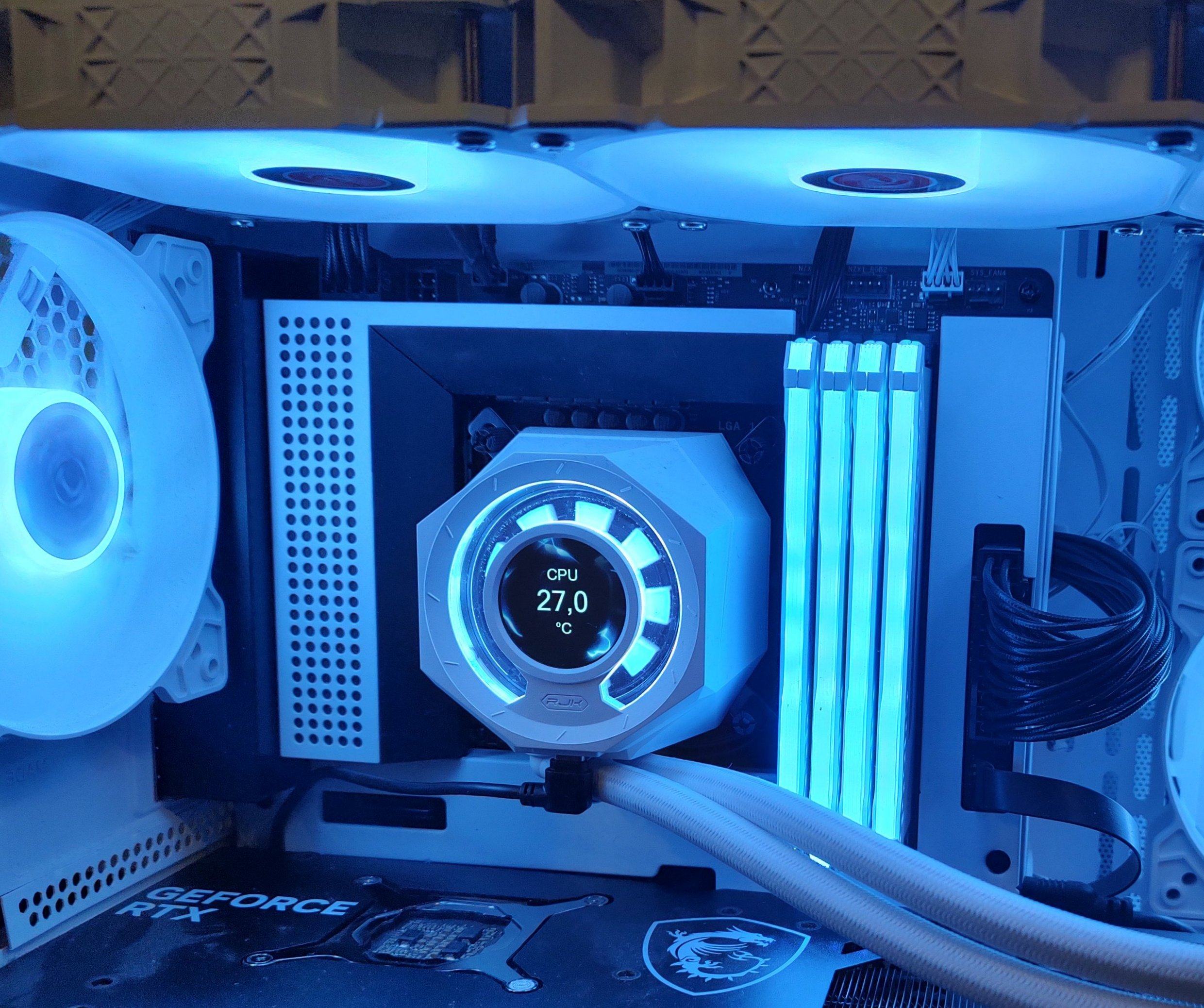

Die Pumpe ist wie bei fast allen AiOs im CPU-Kühlblock integriert. Dieser ist optisch sehr ansprechend und aufwändig gestaltet. Ein Sichtfenster erlaubt den Blick auf die sich drehende Pumpe, beleuchtet von adressierbaren LEDs. Die Steuerung der LED erfolgt über einen Standard 3-Pin-ARGB Header, die Pumpe wird über einen 4-Pin-PWM Header angesteuert. Die maximale Umdrehungszahl ist laut NZXT CAM ca. 4600 rpm. Die Drehzahl kann bis zu 0 rpm herunter geregelt werden, empfehlenswert ist das natürlich nicht.
Das Highlight ist natürlich das „Auge“ der Cyclops: der programmierbare 1,4“ TFT LCD Screen in der Mitte mit 240x240px Auflösung. Angesteuert wird dieser über einen freien USB2 Port auf dem Mainboard. Zur Steuerung benötigt man die RJK Cyclops App, die auf der Produktwebseite herunter geladen werden kann. Die Software ermöglicht die Auswahl einer Vielzahl an Systemmesswerten wie CPU/GPU Temperatur, CPU/GPU Last und sogar HDD Werten zur Anzeige. Der Hintergrund kann wahlweise mit einem statischen Bild, einer GIF oder sogar MP4 Animation gefüllt werden. Neben einigen voreingestellten Animationen und Bildern lassen sich da auch eigene Dateien importieren. Die Anzeige lässt sich rotieren, so dass die Pumpe beliebig ausgerichtet montiert werden kann.

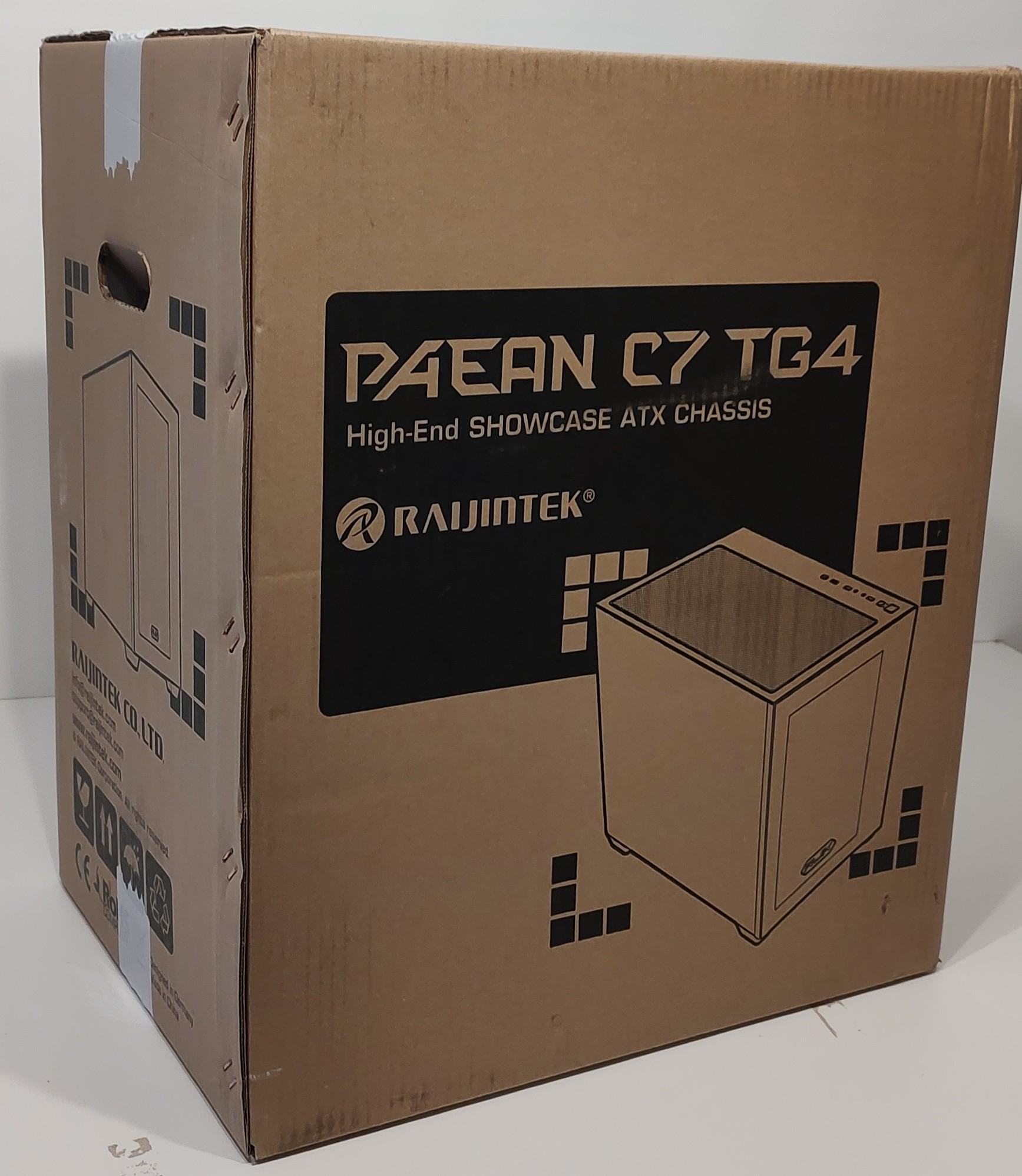

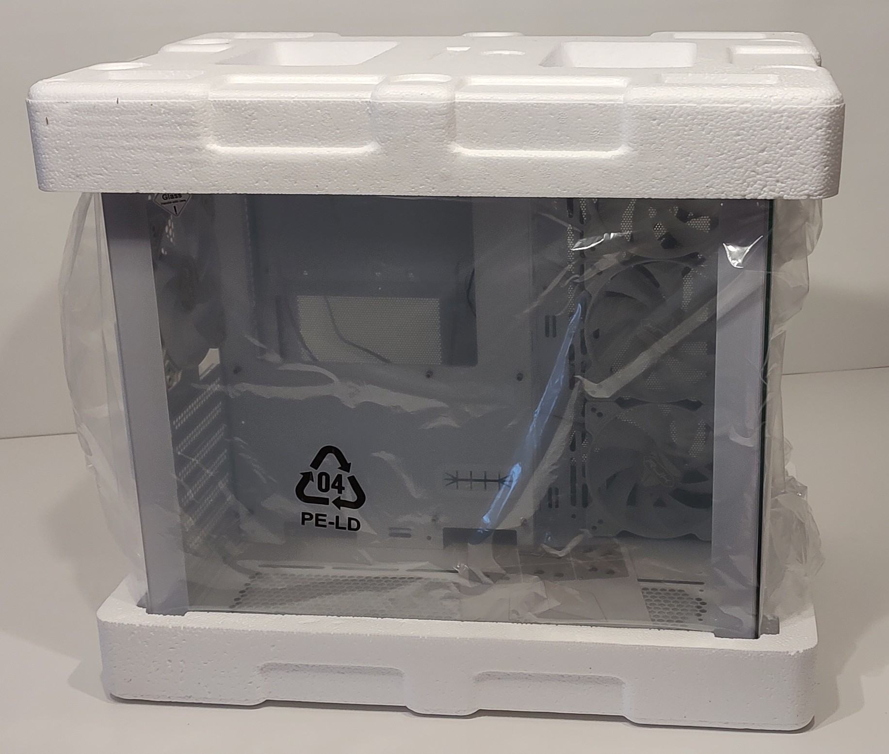

Das Paean C7 kommt wie bei den meisten Gehäusen üblich in einem einfachen braunen, aber robusten Karton. Styroporpolster sorgen für eine gute Transportsicherung.
Enthalten sind das Case, ein großes Faltblatt mit bebilderten Anleitungen zur Installation der einzelnen Hardwarekomponenten und die Blister mit Kabelbindern und den nötigen Schrauben.

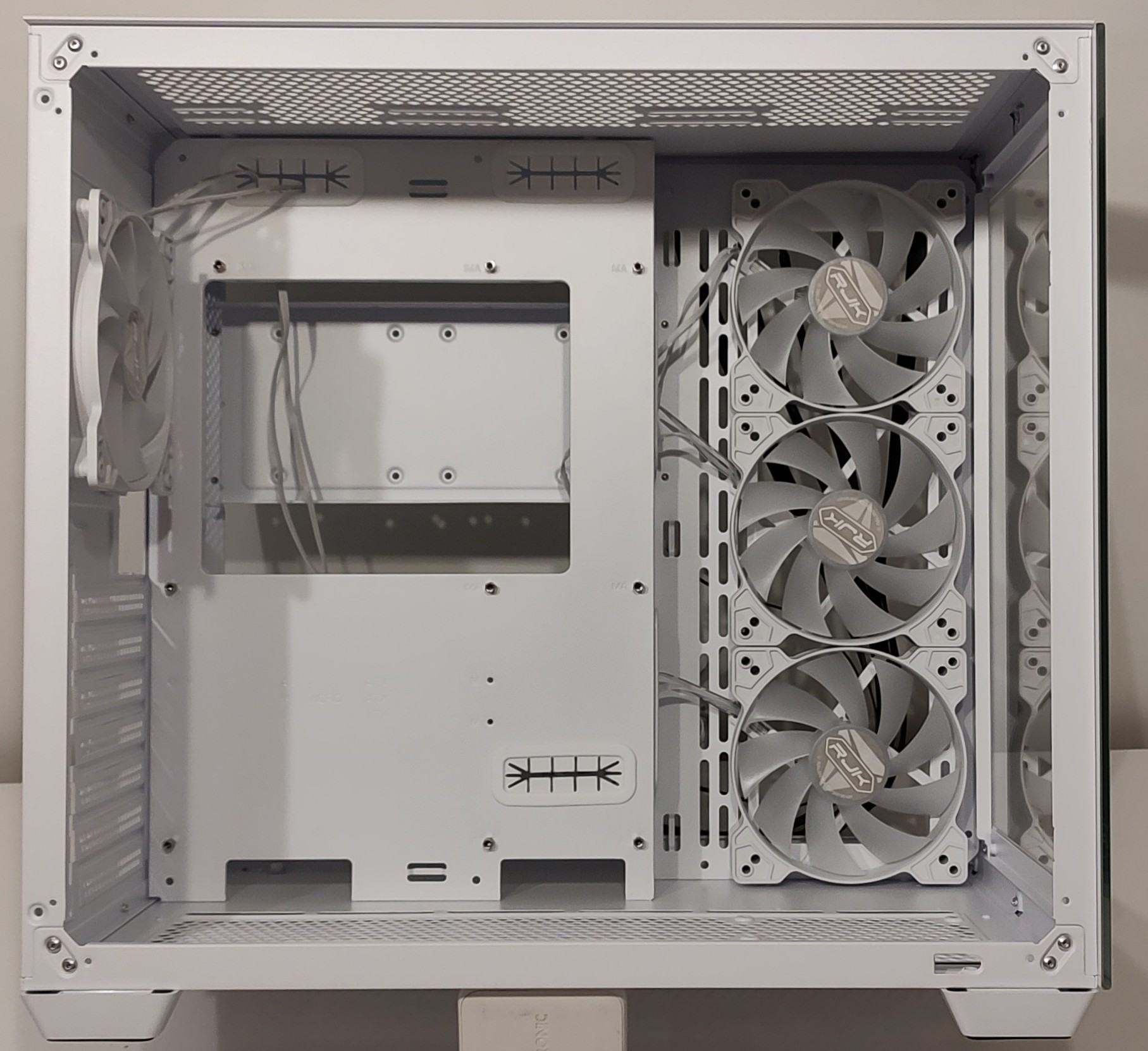

Gehäuse

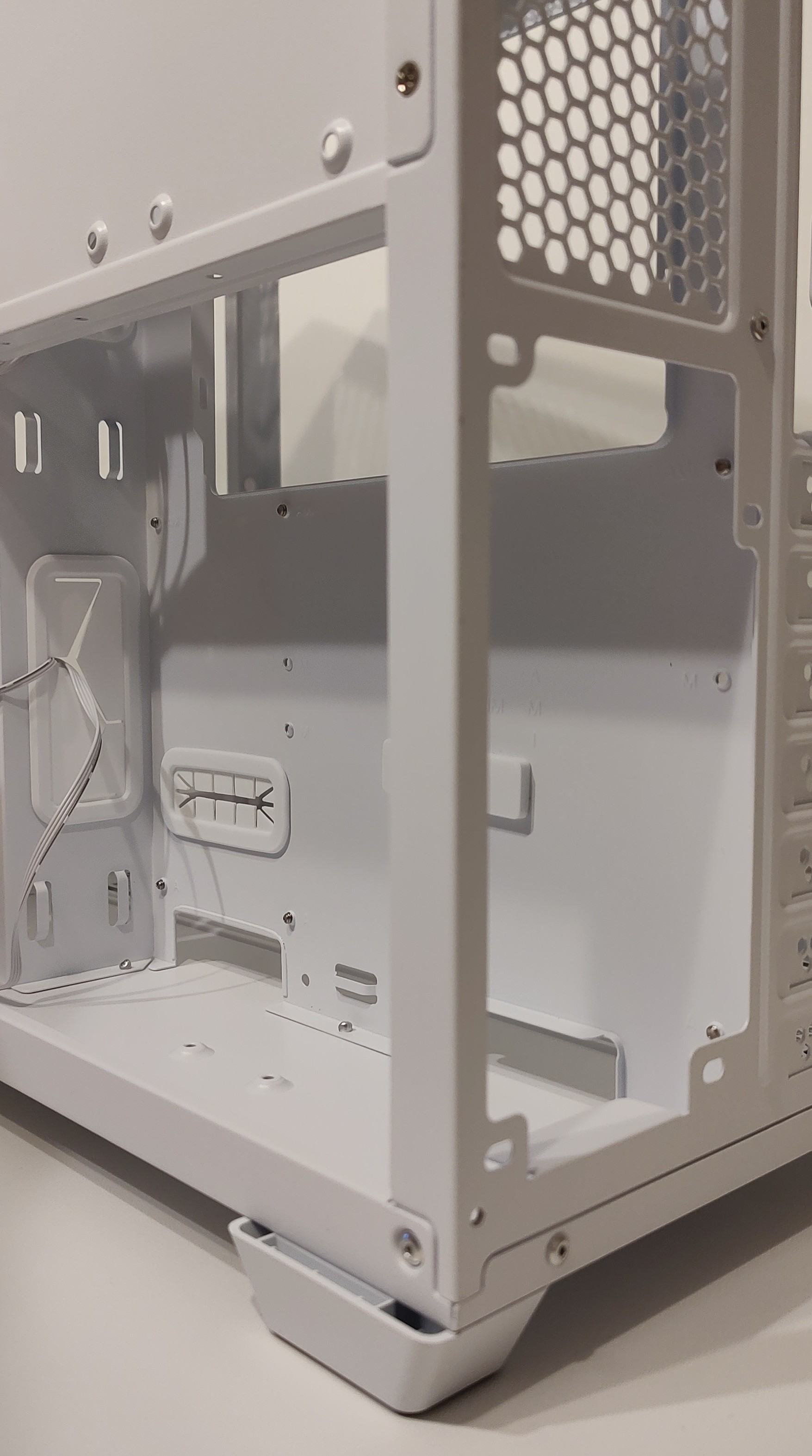

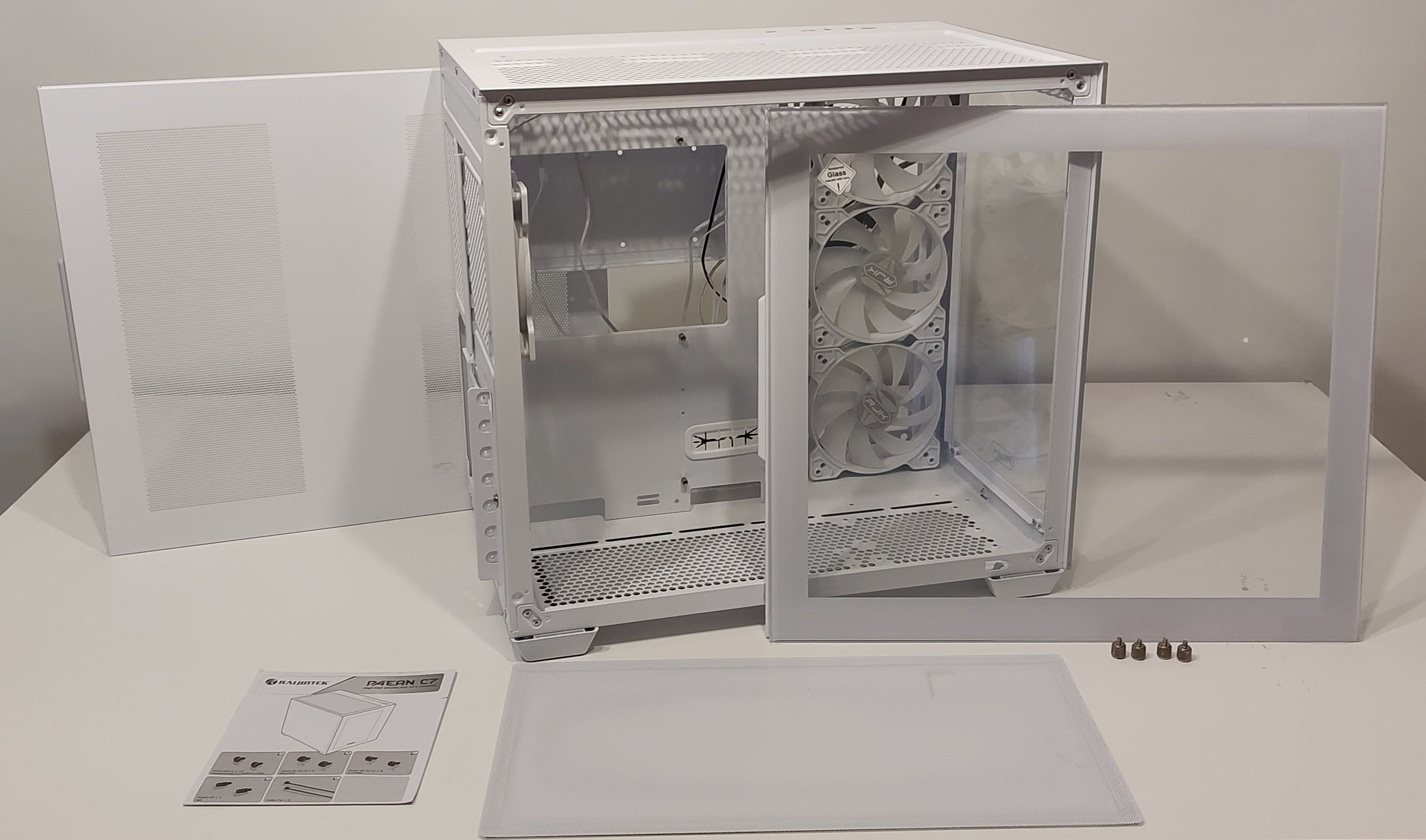

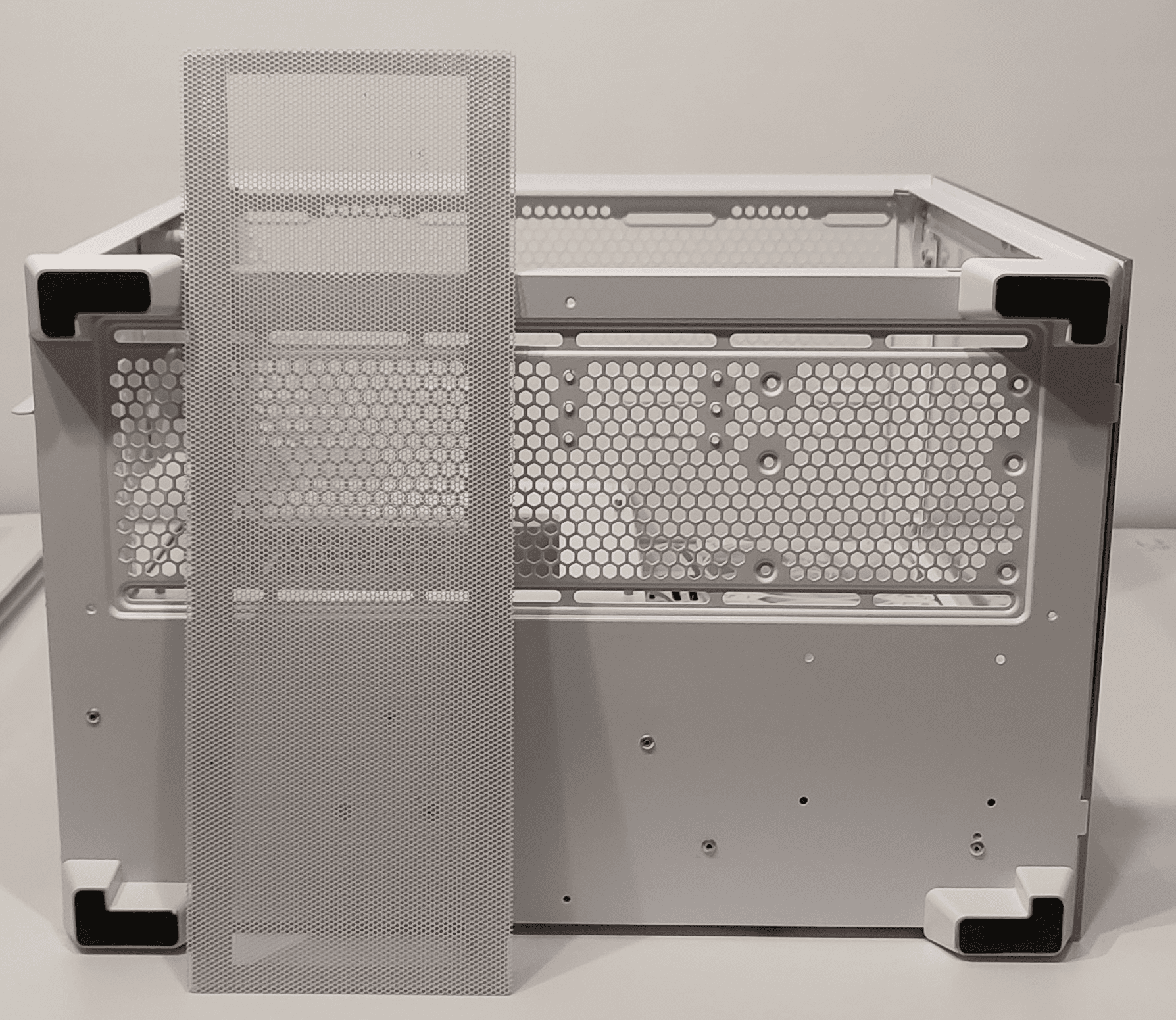

Mit seinen 28x42x38 Zentimetern ist das Paean ein relativ breites, aber ansonsten kompaktes Midi-ATX-Showcase mit Dual-Chamber-Layout, das sich optisch etwas am beliebten O11 Dynamic orientiert. Der Innenraum ist weitgehend offen und geräumig. Großflächige Seiten- und Frontscheiben aus Tempered Glass bieten vollen Einblick in das System - hier will ganz eindeutig Hardware verbaut werden, die sich sehen lassen kann. Die Verarbeitung ist insgesamt sehr gut, es sind keine scharfen Grate oder Kanten aufgefallen, der Rahmen ist stabil und hinreichend verwindungssteif.
An der Seite am MB Tray sind drei 120mm ARGB Lüfter vorinstalliert, an der Rückseite ein weiterer 120mm ARGB Lüfter.

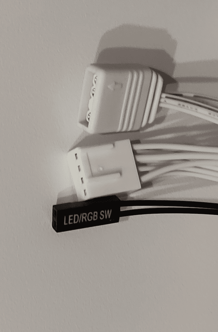

Alle Lüfter werden über PWM gesteuert und können mit einer Daisy-Chain in Reihe angeschlossen werden. Das gleiche gilt für die 3-Pin-5V-ARGB Header.

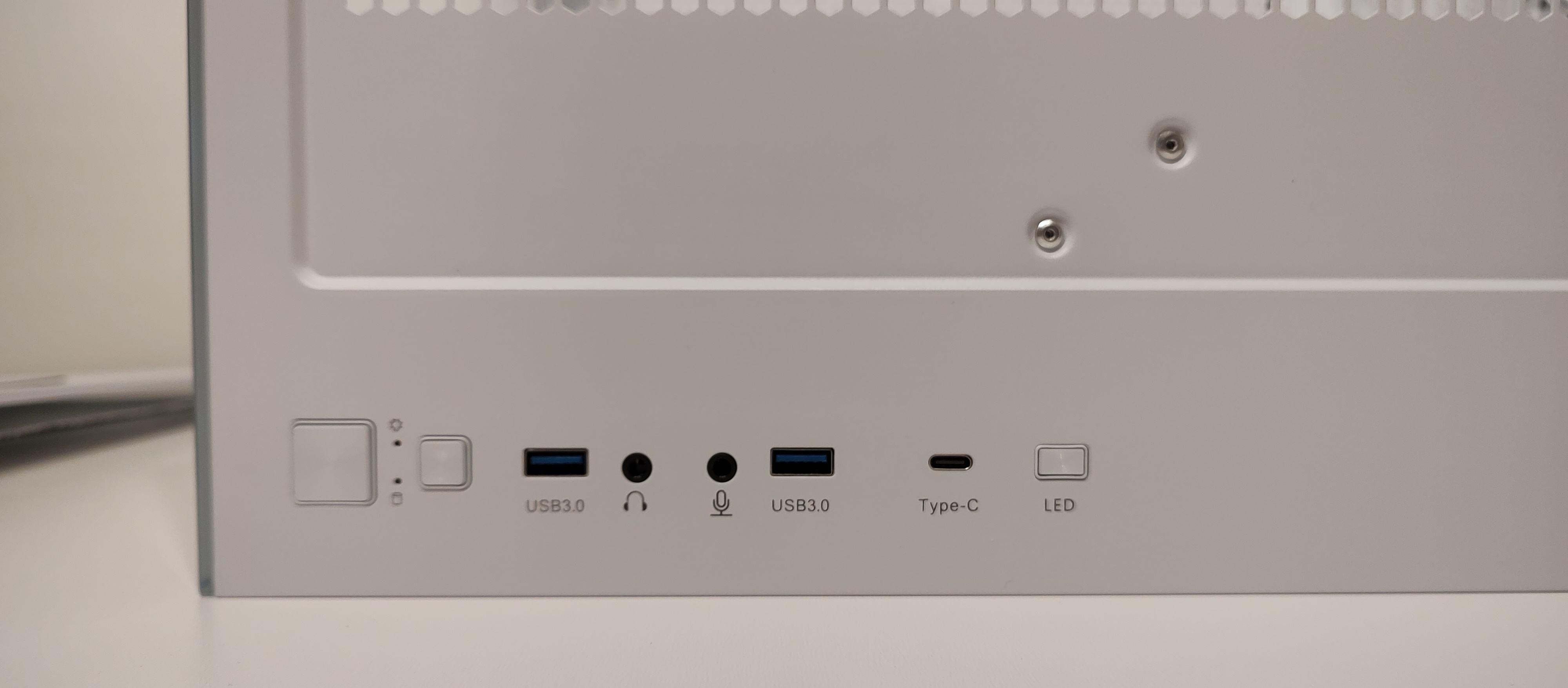

Das Front Panel - eigentlich ein Top Panel - bietet USB 3.2 Type C, zwei USB 3.0 Type A, Kopfhörer+Mikro 3,5mm Klinke, einen Reset-Taster, HDD LED, eine gesonderte LED Taste zur Ansteuerung eines RGB Controllers und den Power Button.

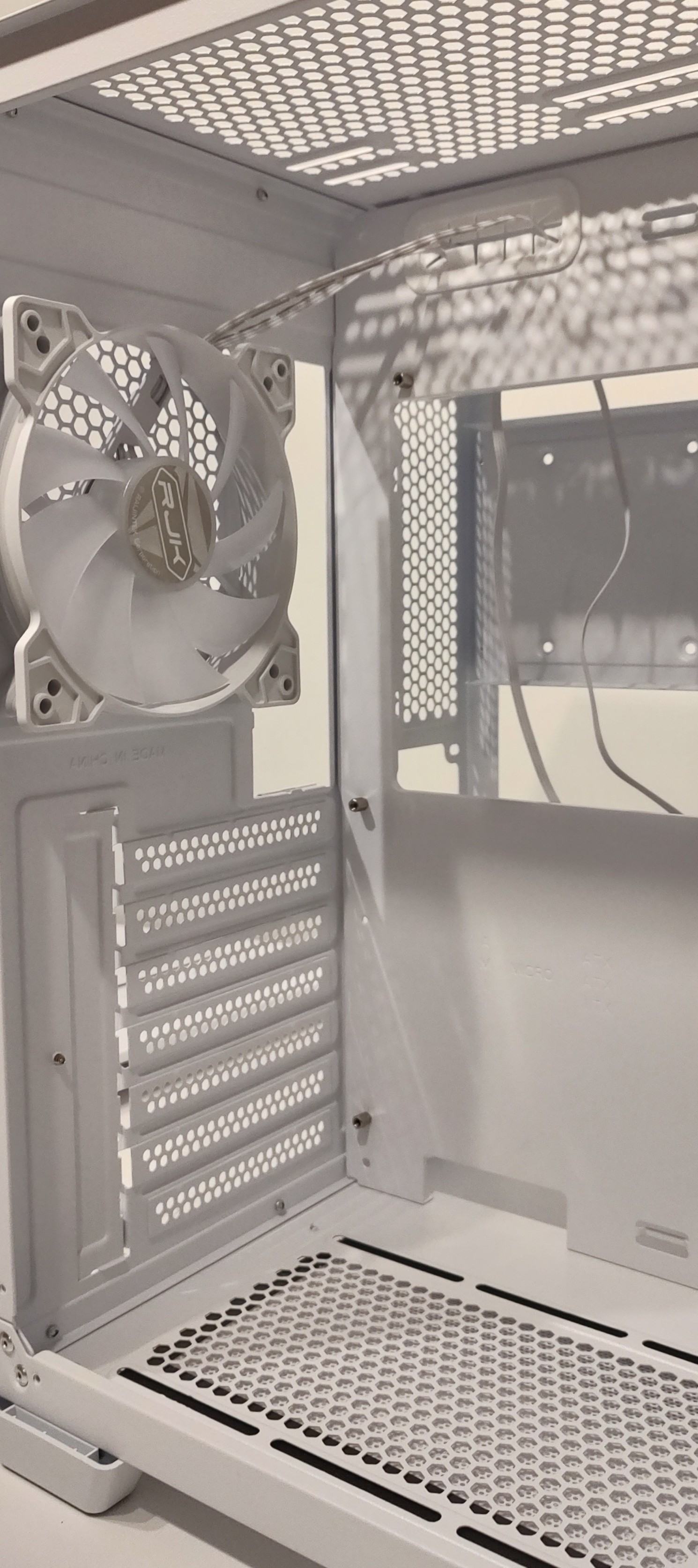

Das Gehäuse bietet ausreichend Raum auch für lange Grafikkarten bis zu 410mm. Es finden Mainboards bis zum ATX Formfaktor Platz, die PSU darf bis zu 220mm lang sein und ein CPU Lüfter bis zu 160mm hoch. Die vertikale Installation einer Grafikkarte ist nicht vorgesehen und auch einen integrierten Grafikkartenhalter für große GPUs gibt es nicht.
Bis zu 10 Lüfter bzw. entsprechend dimensionierte Radiatoren können im Paean installiert werden. Welche Kombinationen genau möglich sind, wird in den Spezifikationen genau aufgeführt. Abnehmbare magnetische Staubfilter findet man am Deckel und am Boden. Das Seitenteil verfügt dagegen über feine Lochgitter, um die PSU und die seitlichen Lüfter mit Frischluft zu versorgen bzw. als Luftauslass. Der Boden-Staubfilter bei meinem Paean passte nicht 100% in die vorgesehene Vertiefung sondern war ca. 2mm zu breit, das beeinträchtige allerdings weder Funktion noch Optik.
Vorne im Boden des Paean C7 TG4 könnte statt eines Lüfters auch ein 3,5“ oder ein 2,5“ Laufwerk installiert werden, optisch ist das allerdings wenig ansprechend. Weiteren Platz für ein 3,5“ Laufwerk und zwei 2,5“ Laufwerke bietet die abnehmbare Drive Bay auf der Rückseite des Mainboard Trays.

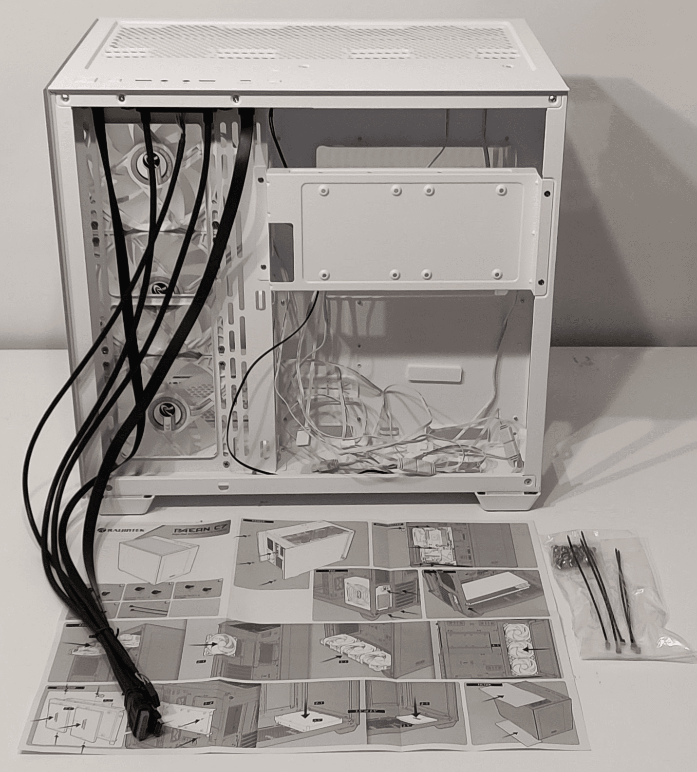

Etwas ungeschickt finde ich, dass die Kabel vom Front Panel direkt hinter den seitlichen Lüftern hinunter ragen und schwer zur Seite zu legen sind. Da sie auch im weißen Gehäuse schwarz gehalten sind, wirkt das optisch nicht ganz so gelungen.

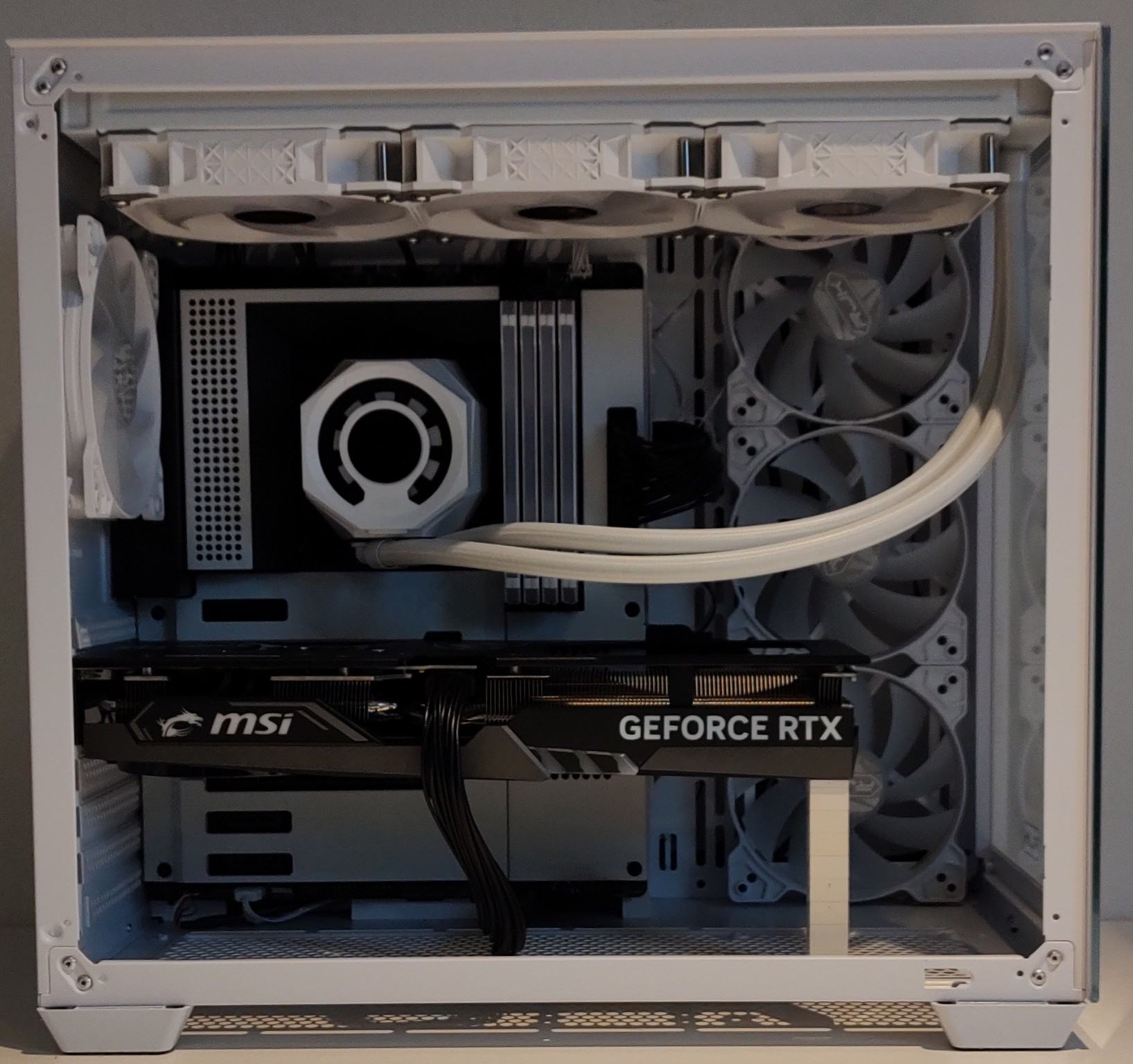

Installation der Hardware
Das Raijintek Paean C7 TG4 bietet ausreichend Platz zur bequemen Montage der Hardware.

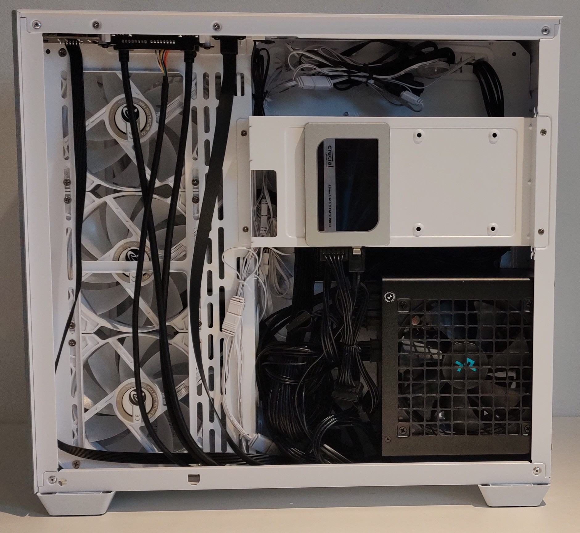

Dadurch, dass die PSU hinter und nicht unter dem Mainboard positioniert ist, sind auch die unteren Panel- und USB Anschlüsse eines ATX Boards gut zugänglich. Auch der Abstand zum Deckel ist ausreichend groß, um die CPU_PWR Kabel ohne große Fummelei anzuschließen.
Auf der Rückseite des Trays hätte ich mir lediglich ein wenig mehr Laschen für Kabelbinder zum geschickten Kabelmanagement gewünscht.
Die Kabeldurchführungen in den Hauptraum sind ausreichend dimensioniert und mit Gummipolstern versehen.
Das Montagegitter für Lüfter/Radiatoren im Deckel ist variabel genug, um verschiedene Lüfter/Radiatoren relativ frei positionieren zu können.

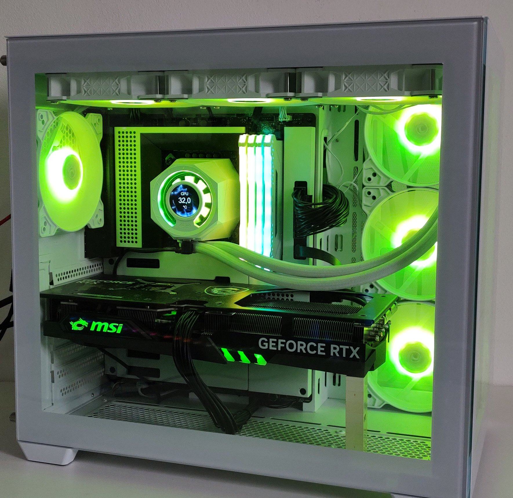

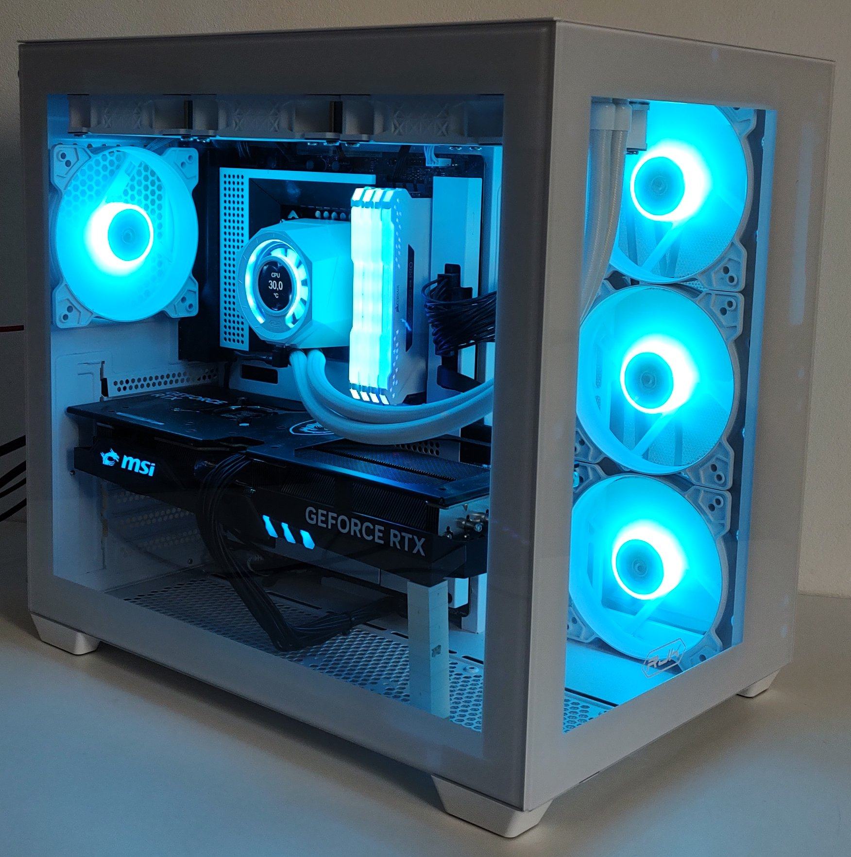

Das Raijintek Paean C7 TG4 und die Cyclops 360 zusammen in Aktion - in Farbe und bunt :-)
