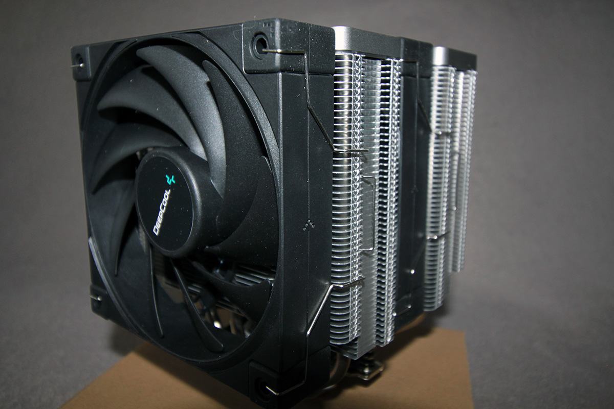

Die Lüfter sind bereits werksseitig montiert, so dass vor dem Einbau keine Vorarbeit mehr geleistet werden muss.

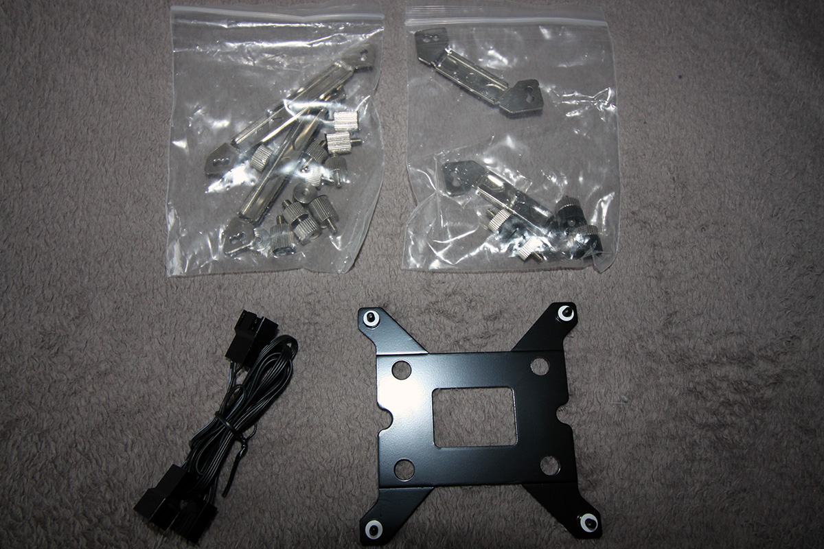

Neben dem fertigen Kühler befindet sich das passende Montagematerial für AMD und Intel, eine kleine Tube Wärmeleitpaste, ein einfacher Schraubenzieher und eine Montageanleitung im Lieferumfang.

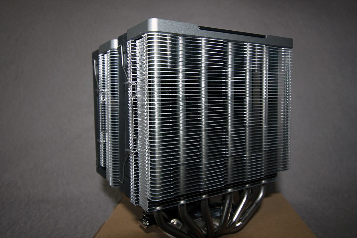

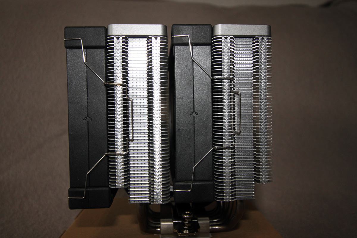

Der Kühler mit den verblendeten Lüftern, macht auf den ersten Blick einen wertigen Eindruck. Er wirkt schlicht, aber dennoch ansprechend. Die Lüfter sind in ebenfalls unauffälligem Schwarz gehalten und fügen sich ansprechend in das Gasamtbild ein.
Die Lamellen des Kühlkörpers haben gleichmäßige Abstände, scharfe Kanten sind nicht zu finden.
Mein Exemplar ist gut verarbeitet und lässt keinen Grund zur Beanstandung.

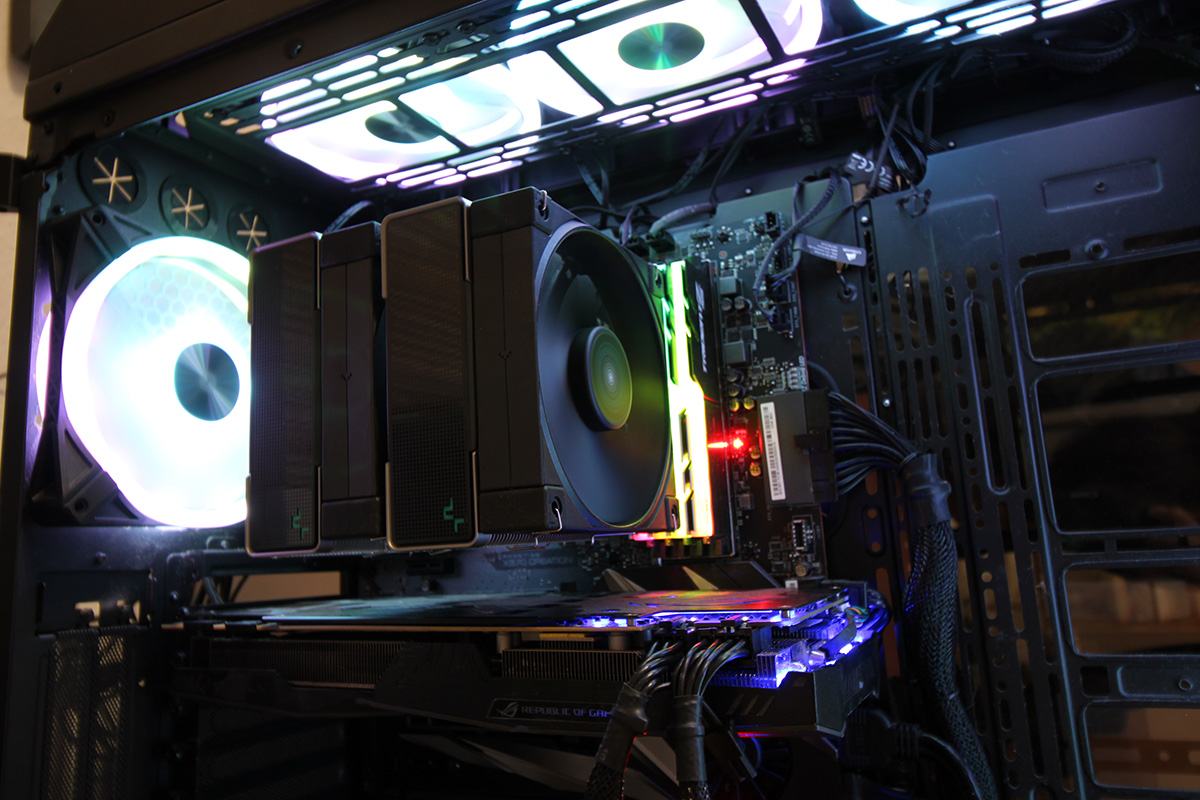

Wie bereits geschrieben ist der Kühler fertig montiert und sofort bereit zum Einbau.

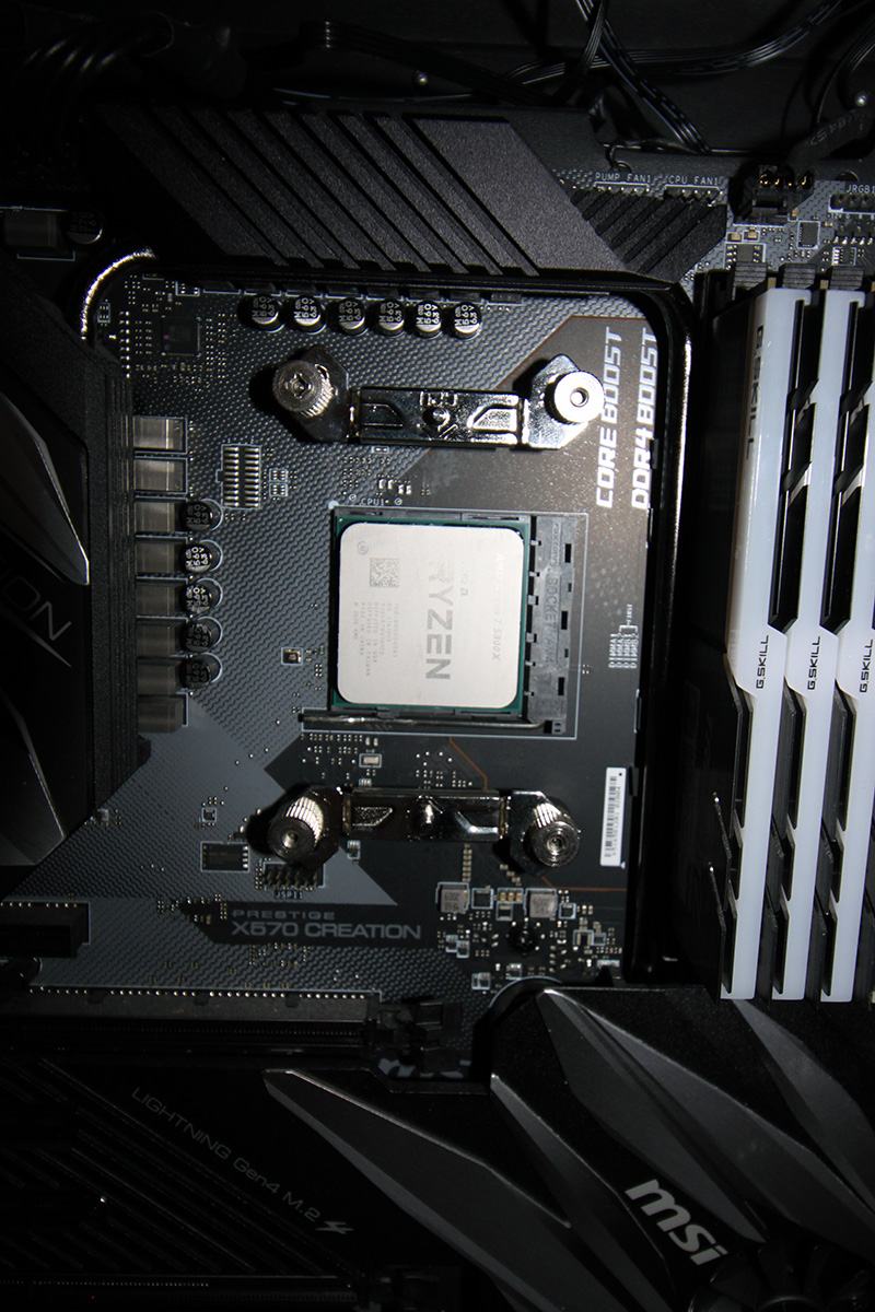

Da die Anleitung die zu verwendenden Schrauben leider nicht kennzeichnet, hatte ich zunächst die Falschen in der Hand und war leicht irritiert als sich die Backplate nicht hefestigen ließ.
Nachdem der Fehler aufgefallen war, gestaltete sich der Einbau doch noch erfreulich schnell und unkompliziert.
Ich habe den AK620 auf einem AMD System montiert und muss anmerken, dass ich anstelle der beigelegten Wärmeleitpaste die NT-H1 von Noctua verwendet habe. Diese habe ich auch im Vorfeld bereits auf meiner AIO genutzt. Natürlich wurde frische Paste aufgetragen.
Eingebaut passt der Kühler problemlos über den vorhandenen RAM, lässt jedoch nicht mehr viel Freiraum. Sollten besonders hohe Headspreader verbaut sein, ist es eventuell erforderlich den Lüfter etwas höher zu setzen. In meinem Fall war das glücklicherweise nicht nötig, auch wenn die verbauten Speicher von G Skill nicht zu den niedrigen gehören.

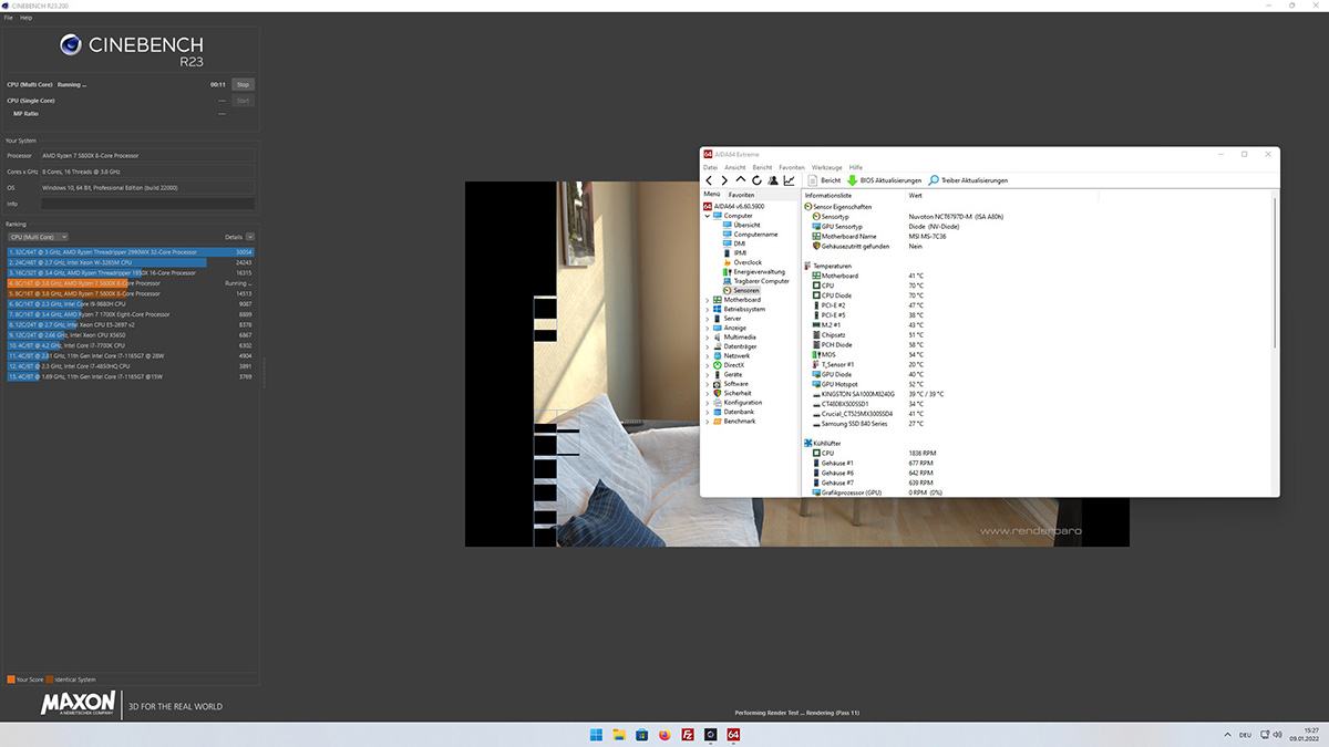

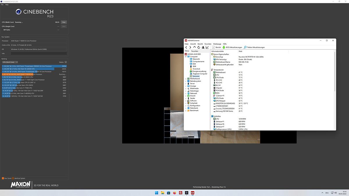

Getestet wurde jeweils mit Cinebench R23.
Lüfter auf ca 60% Leistung - 72°C

Lüfter bei voller Auslastung - 70°C
