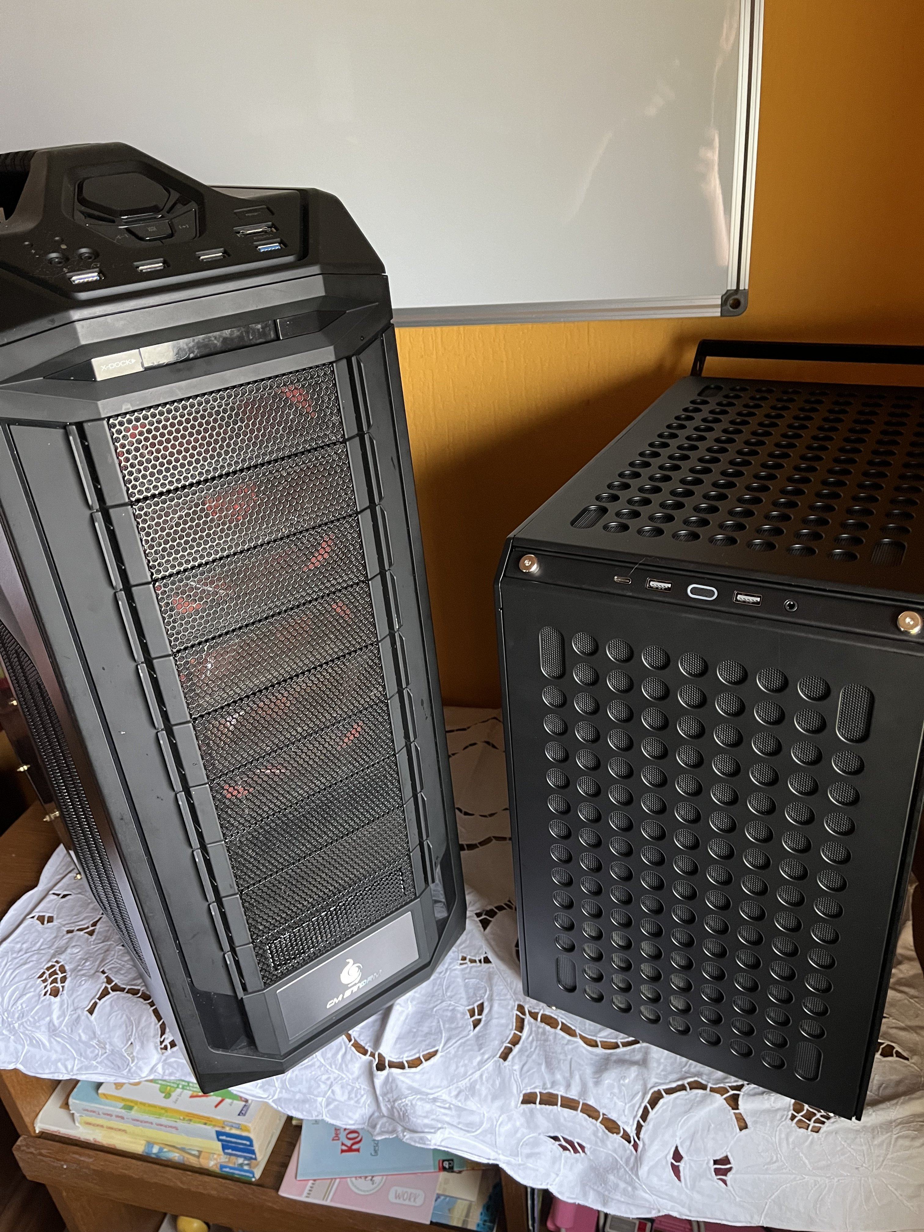

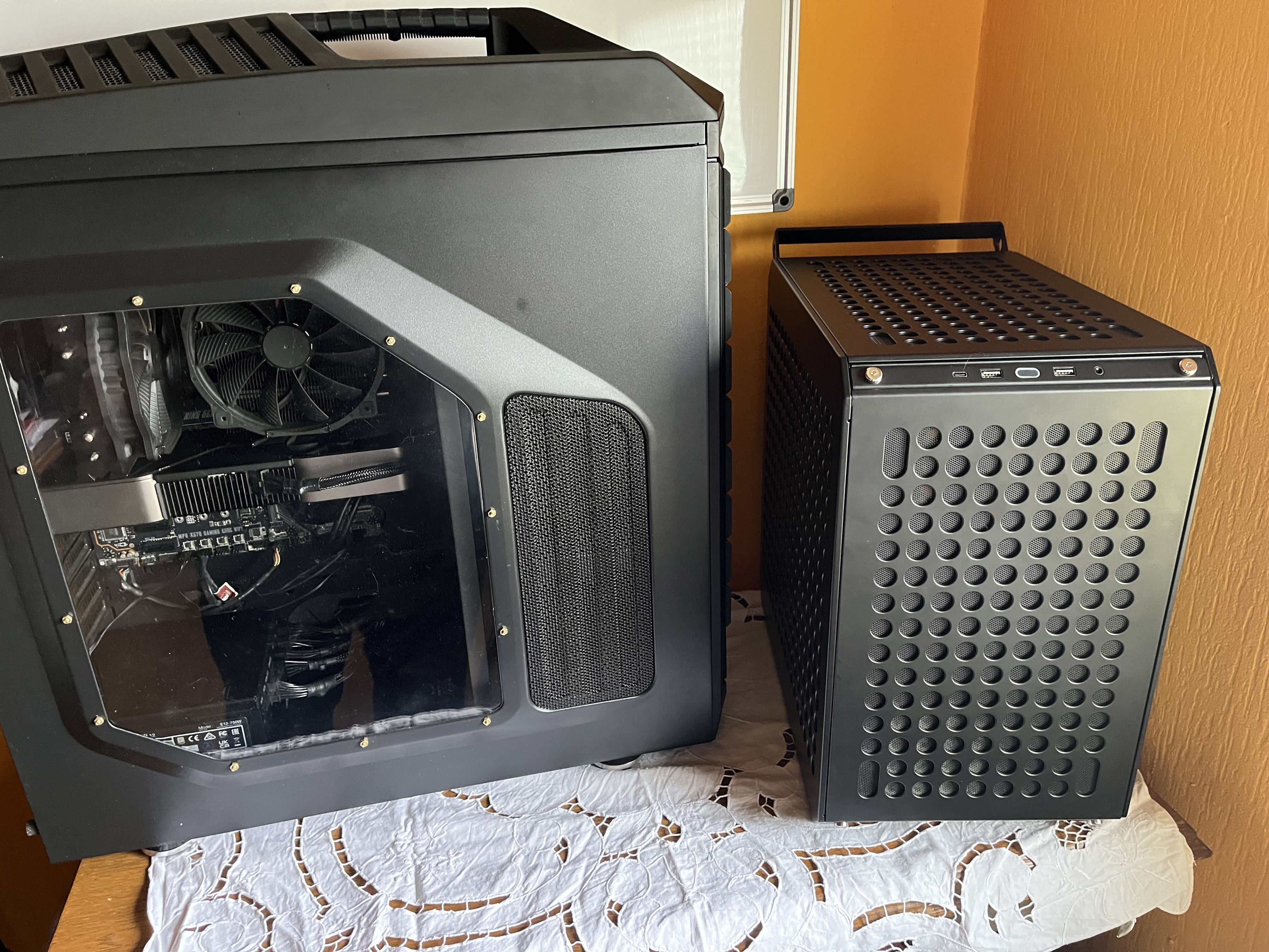

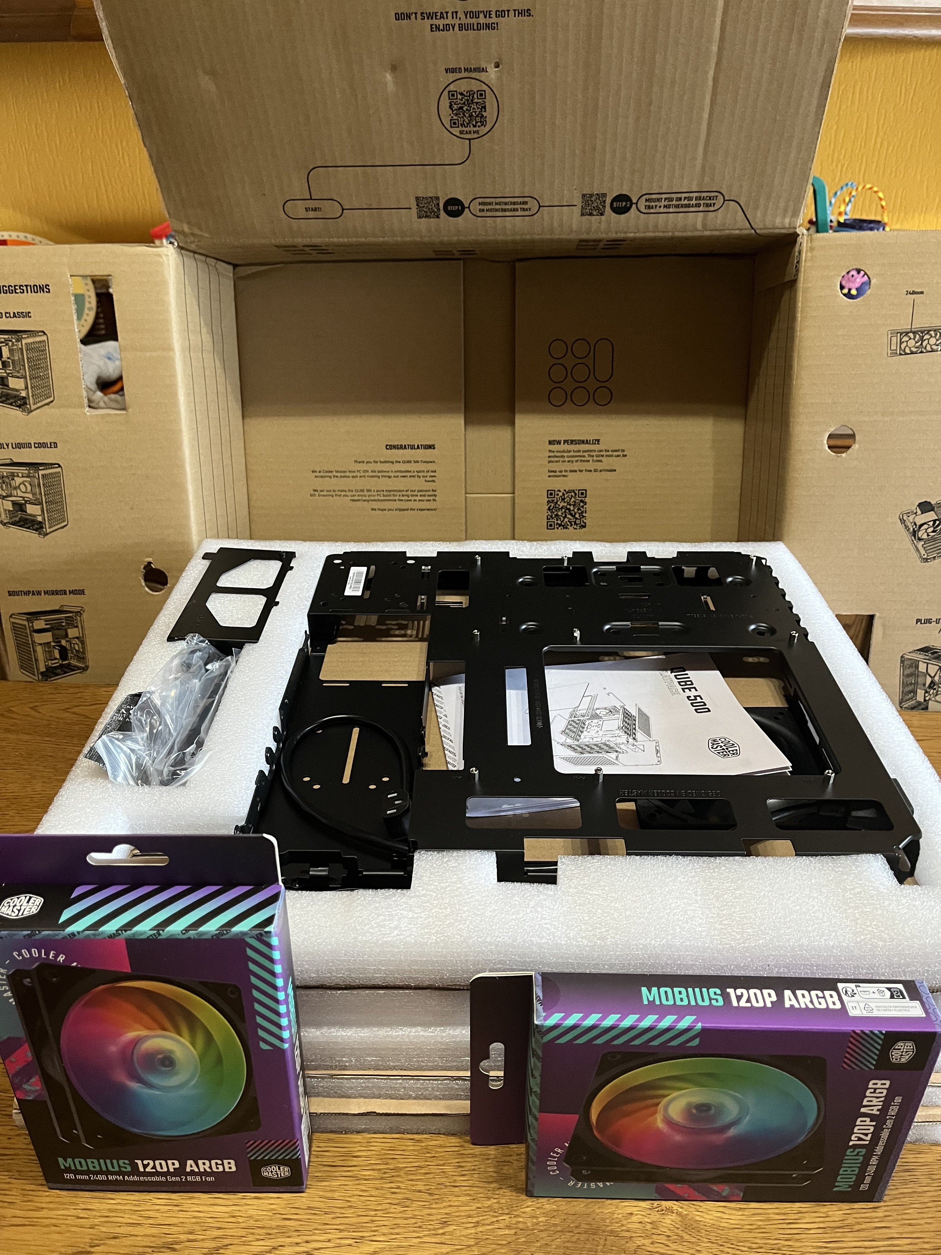

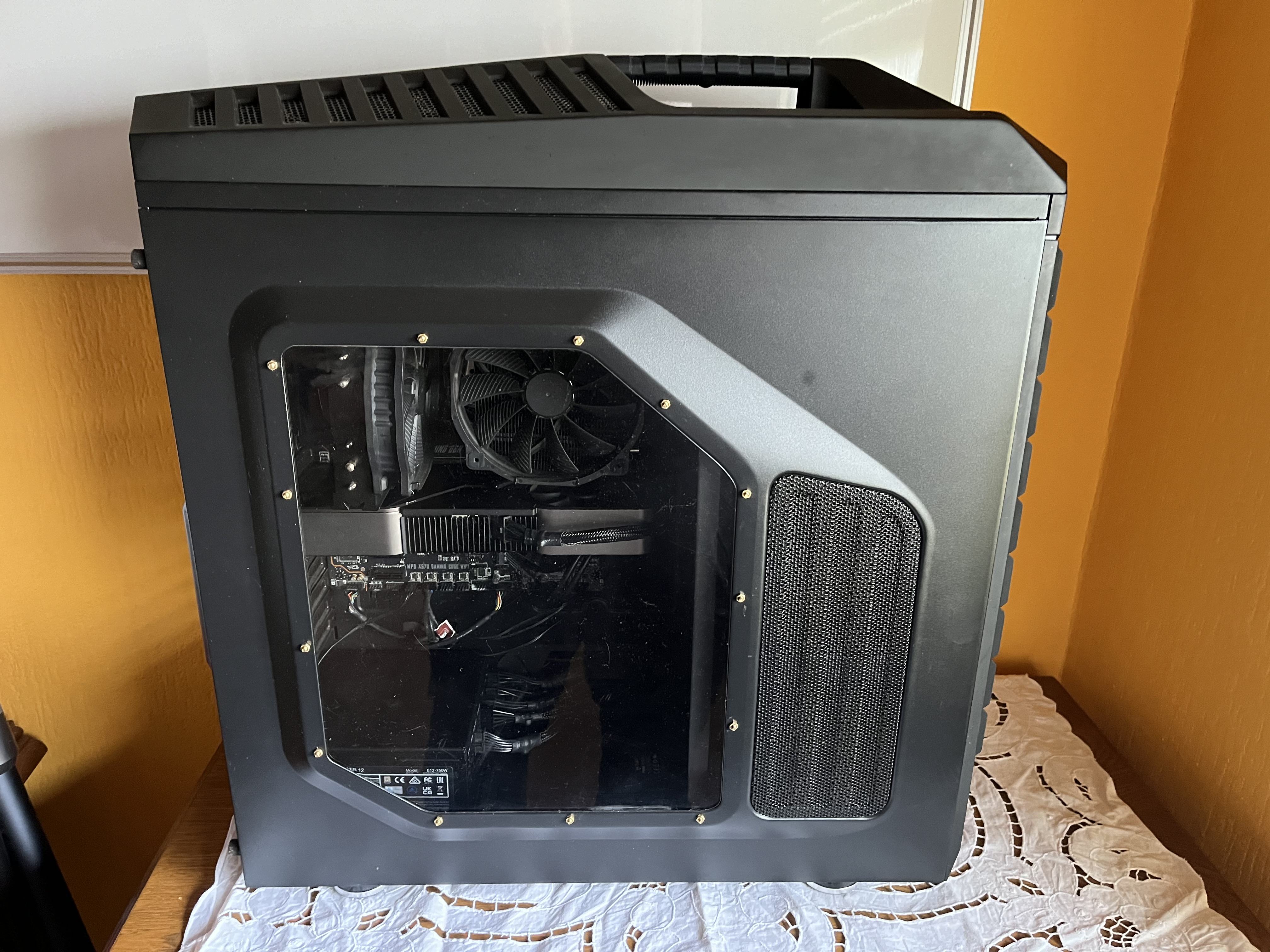

Also erstmal zum Marketing-Desgin: Das Paket (46 x 52 x 15 cm) ist einfach mal kleiner als das Trooper "Standalone" (25 x 60 x 57 cm).
Dafür bringt Das Qube "Standalone" leer ein Ähnliches Gewicht mit : Qube ca 10 kg, Trooper ca 14 kg.
Gut das Trooper bei mir hat noch eine Acrylscheibe und das Qube eben Glas, doch aufgebaut, fragt man sich schon wo in dem Qube 10 kg sein sollen.
Mit dem Gewicht fängt es an, kommen wir zur Haptik:

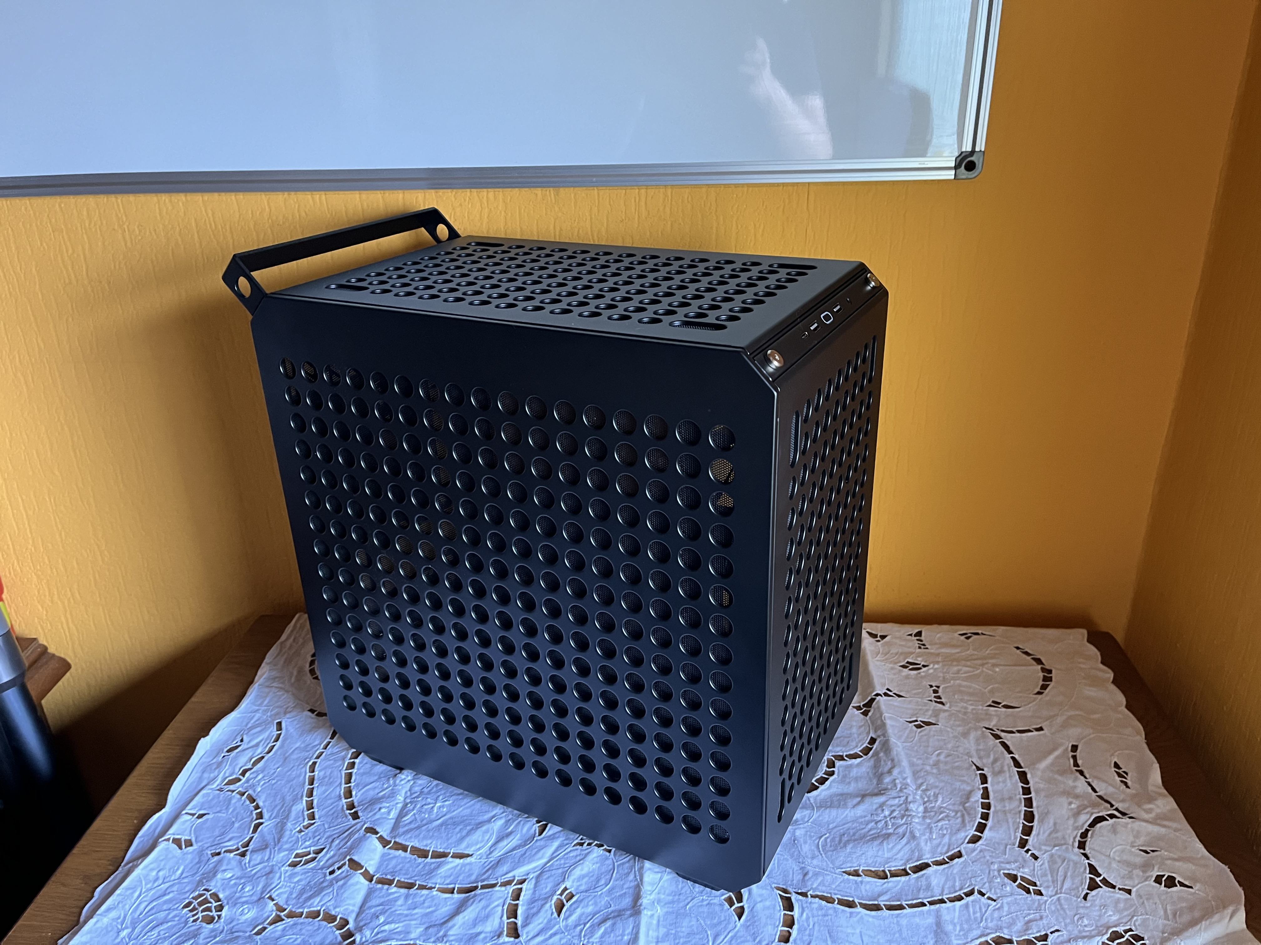

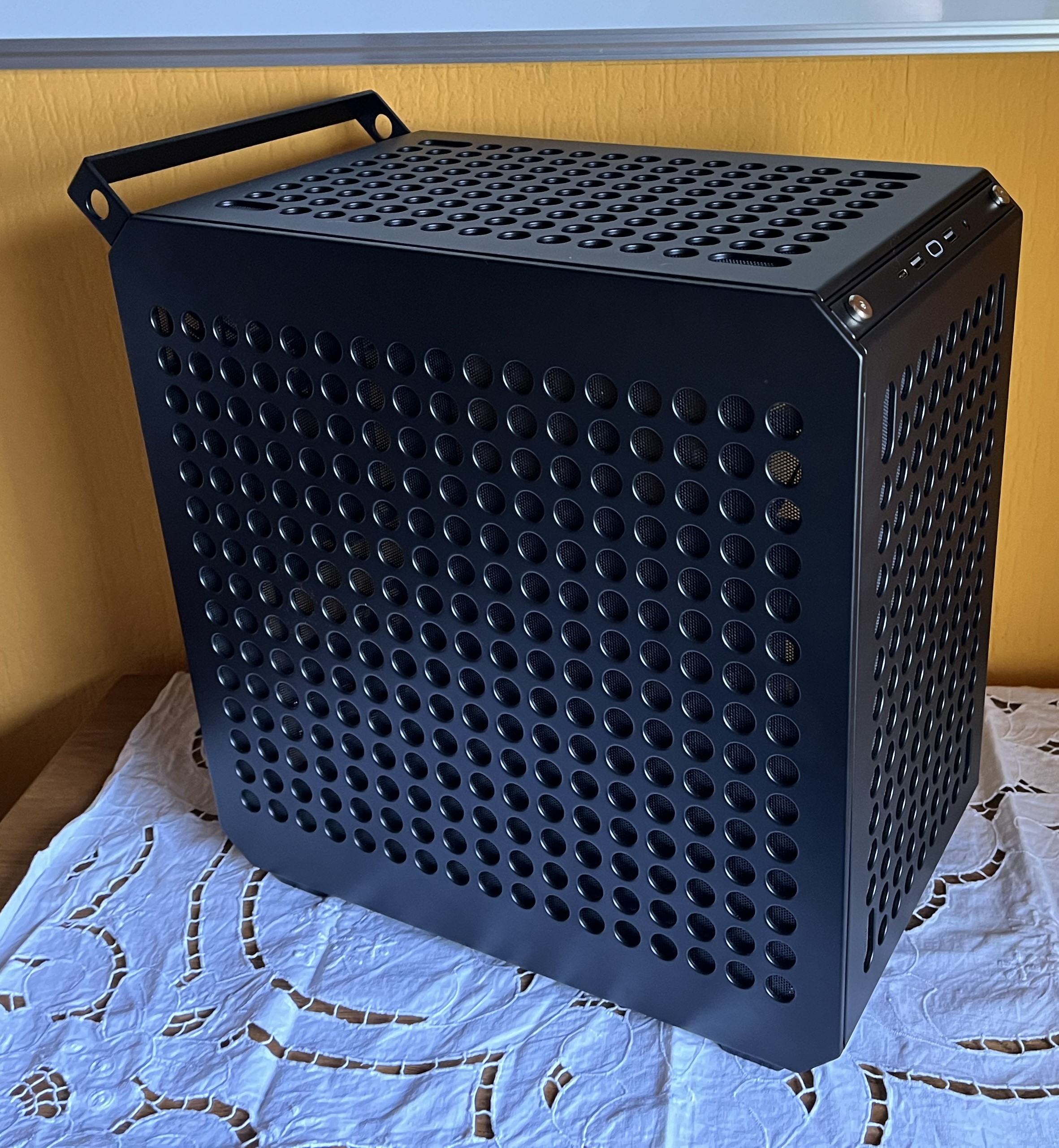

Das Gehäuse ist soweit sehr wertig verarbeitet, kaum Unterschiede in den Spaltmaßen, habe nur Differenzen von <1mm messen können.
Die Materialstärken vom Hw-Luxx-Test kann ich soweit auch bestätigen, jedoch täuscht die Paneldicke,
da Doppelwandsystem mit Gummianker. Dies betrifft Boden-, Top- und Frontblende.
Vor allem bei den doppelten Panelen muss man für die Lüfter- oder Radiatormontage die Blende mit Gewalt vom Panel ziehen.
In Top-, Frontblende und im gelochten Seitenteil sind klassische Staubfiltermatten verankert.
Unter dem Boden ist eine magnetische Staubfiltermatte mit den passenden Ausschnitten der Füße.
Die Blenden und Panele sind alle ziemlich sauber verarbeitet, alles was man zum Montieren berührt, ist auch entgratet.
Nur wenn man sich Mühe gibt und Kanten sucht, die man normalerweise nicht zum Umbauen berühren kann, findet man auch nicht Entgratete.
Viele Kanten wurden "Abgekantet", das ist ein Falten der Blechkanten um mehr Steifigkeit zu bekommen, um Verbiegen zu verringern (Verwindung).
Somit fühlen sich alle Bleche auch gut an, benötigen dafür jedoch auch etwas mehr Volumen und generell Material.
Der Lack ist soweit auch überall sauber und fühlt sich Ok an. Man hinterlässt halt schnell Fettflecken und bei gutem Licht sieht man sie auch.
Nach dem Erstumbau vom Benchtable in den Inverted- Modus sind mir dann doch schon einige Lackabplatzer aufgefallen.
Nichts Größeres und auch fast ausschließlich in den Inneren Eckbereichen bei den Montagehaken usw., man sieht aufgebaut nichts davon.

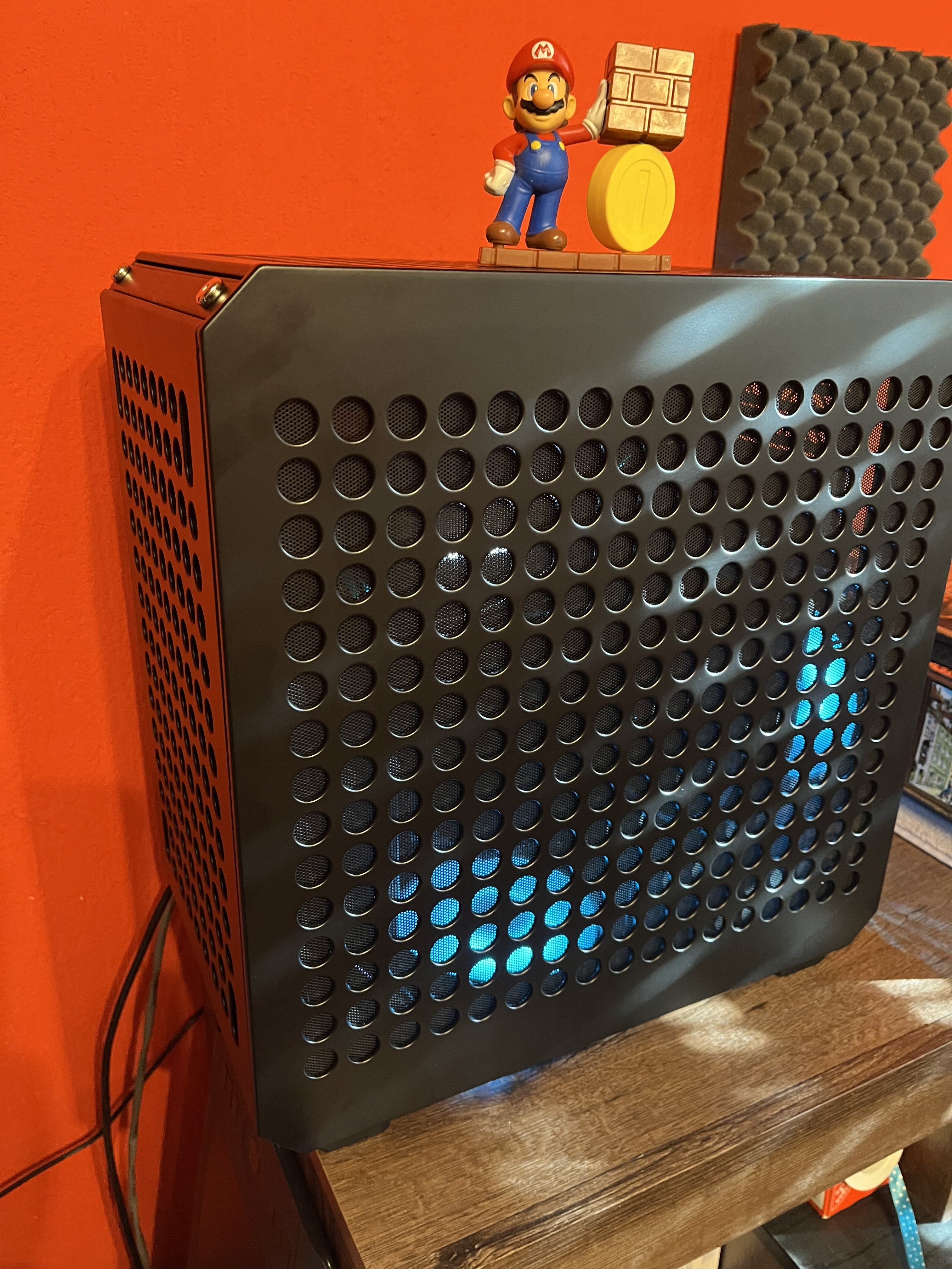

Als Hauptdesign- Merkmal muss ich das Lochsystem der Blenden ansprechen: Beim großen Seitenteil sind die Löcher zwar symmetrisch,
dafür aber nicht im Quadrat ausgestanzt. Da hätte man nur 2 Reihen mehr Stanzen müssen und es wäre für das "deutsche" Auge wirklich schön geworden.
Ja ich hab mir auch die Innenseite angesehen und da ist natürlich auch der Grund versteckt:
Abgekantete Montageschiene genau auf den Seiten mit fehlender Lochreihe (beim Glasteil aufgeklebt).
Man würde also ein Stück Montageblech durch die weiteren Lochreihen sehen können. Naja Geschmäcker sind verschieden.
Damit Front-, Top- und Side- Design zusammenpassen hat man bei Front- und Top-Blenden die 4 Ecklöcher einfach lang gezogen (Balken).
Und die I/O-Seite sowie inneren Designmerkmale wie den Lüftergittern wollen mir nicht so recht zu den äußeren Blenden passen, trotz der "Balken".
Durch das (gefühlt zu große) Glasteil sieht man es deutlich, wenn Beleuchtet. Da bietet es sich an, doch die Lochseite als Sichtseite zu nutzen,
was auch noch andere Vorteile mit sich bringt (Temperaturen, Lautheit, Schließmechanismus).

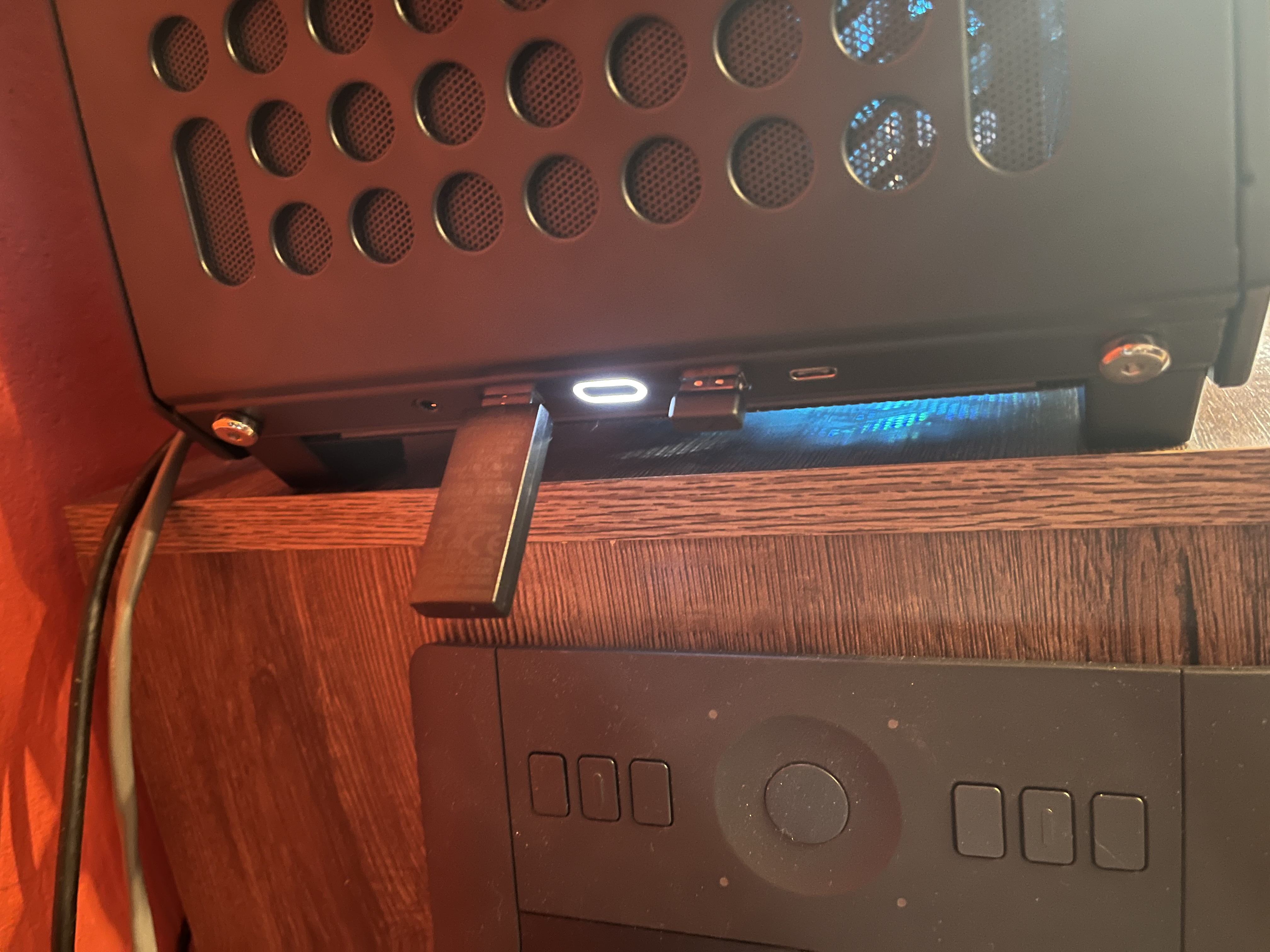

Kommen wir zum Frontpanel, dem Griff und den Füßen.
Das Frontpanel könnte meines erachtens noch 1x Usb-A vertragen und einen separaten Mikrofoninput.
Auch der Startknopf könnte etwas weniger "schwammig" wirken, für die Größe. Bis zum Schaltklick wackelt es sehr.
Hintendran finde ich die Kabel für das kleine Platinchen zu Steif, das fällt vor allem bei dem Umbau als Benchtable auf.
Tatsächlich sind die Füßchen (die für alle Layouts dieselben sind) die Achillesverse des ganzen Qube's. Die Funktion ist gut,
doch die Stabilität der Montagetechnik dieser Füßchen ist schlecht. Einmal drin ist gut, und es steht absolut gerade,
beim Umbau allerdings, muss man an den Füßchen kräftig ziehen. Dabei kann ein Stück der Halterung,
weil Plasik-Fuß gegen Metall-Rahmen, einfach abreißen oder abbrechen. Also mir ists passiert.
Beim Aufstellen muss ich seitdem für alle Tests (Layout-Wechsel) mit dem Griff erstmal das Gehäuse anheben und dann das kaputte Füßchen in Position fummeln.
Der Griff ist aus 3mm Flachstahl gebogen und Lackiert. Daher fühlt er sich massiv an und vermittelt den Eindruck das ganze Gehäuse damit heben zu können.
Schön dass der Griff auch zu Gebrauchen ist. Der Trooper ist ohne Griff fast nicht zu Transportieren, daher von mir (y).

Alles was in der Verpackung abgedruckt ist, passt auch: Standard, Invertiert, Benchtable, Table-Qube, Plug-utarian (90° I/o Oben); da ist für Jeden was dabei!
Bei soviel Feature braucht man kein Feintuning erwarten, trotzdem ist hier und da auch an Details gedacht worden:
Für den Aufbau als Benchtable braucht man nur die Rückwand, das ausgebaute Frontpanel, Mainboardframe, Netzteilkäfig, Füße und ein paar Schraubhalter.
Für das Benchtable lässt sich der Fronthub an das Benchtable montieren, doch wie Oben schon beschrieben ist die Platine furchtbar klein,
und die Kabel echt Starr. Doch so bildet das Frontpanel einen gut erreichbaren Mehrwert, für die mitohne Buttons auf dem Mainboard.
Der Netzteilkäfig ist gut erreichbar, abnehmbar und mit einer zusätzlichen Schraube auch fixierbar.

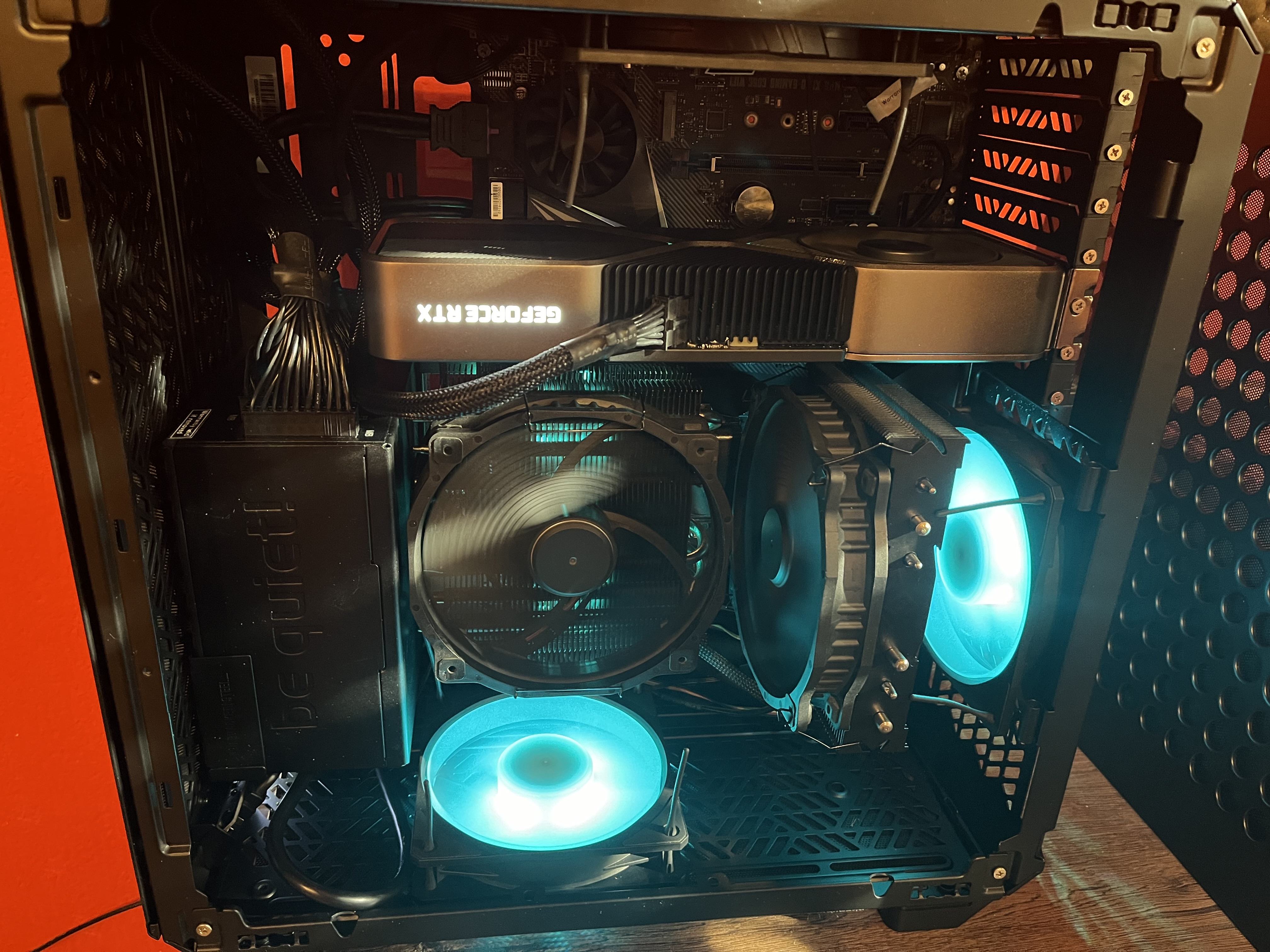

Der invertierte Modus ist einfach umsetzbar, Top-Blende und Griff runter, Füße und magnetischer Staubfilter ab und tauschen.
Schon ist der Qube invertiert. Einfacher geht es fast nicht. So auch beim Plug- utarian.
Dass das Frontpanel dann an der unteren Seite zu finden ist, kann durchaus zu Kompatibilitätsproblemen führen. Ein gut bemaßtes Podest hilft.
Leider leidet die Kühlleistung massiv unter der Tatsache, dass einfach zu wenig Luft da reinkommt.
Die Staubfilter in alle Blenden zu integrieren mag schlau sein, und funktioniert gut, doch selbst mit den beiden zusätzlichen Mobius- Lüftern,
reicht es nicht um CPU und GPU dauerhaft leise zu kühlen.

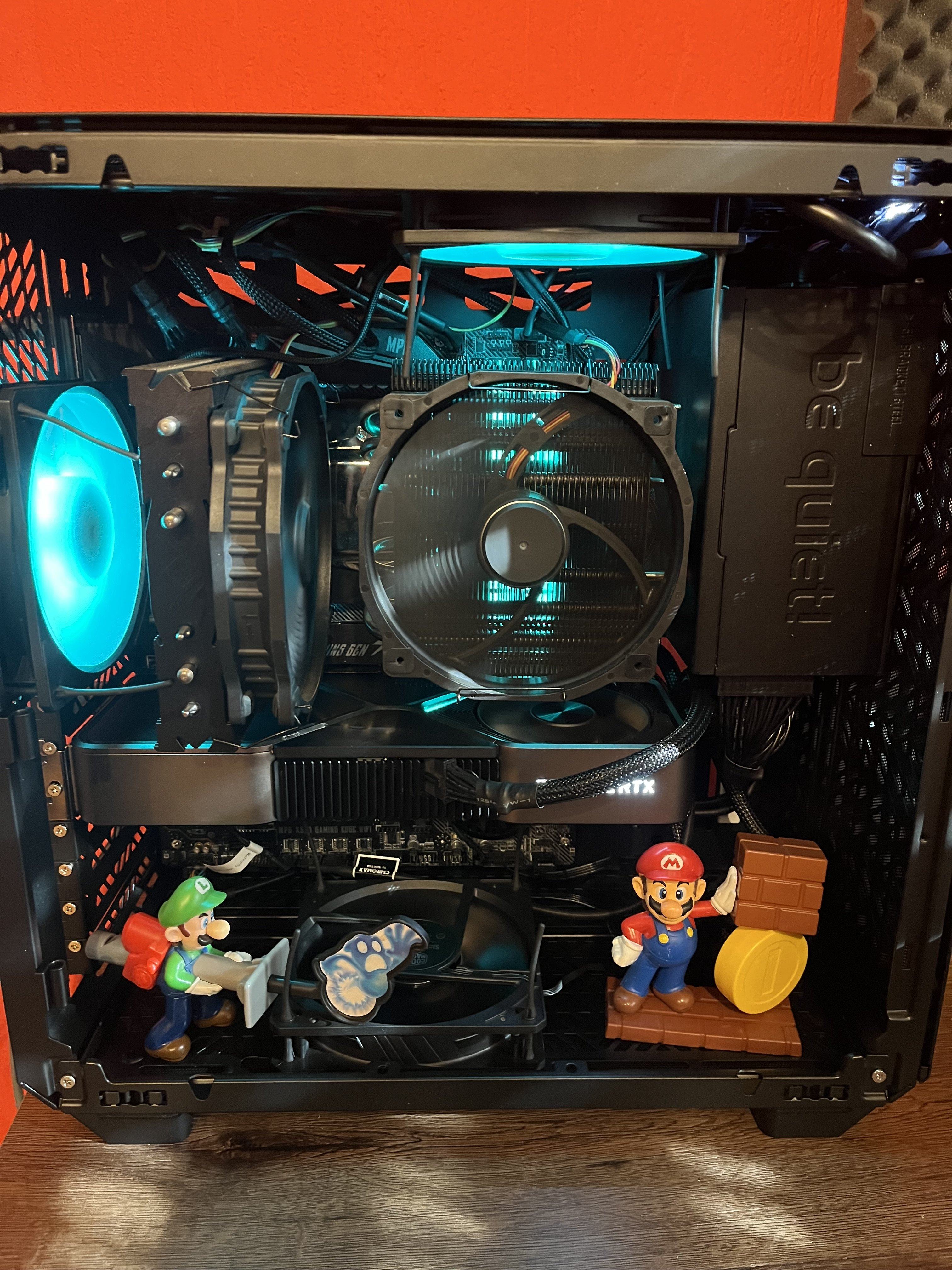

Die Bilder stammen von vor meinen Leistungstests. Die Lüfterpositionen sind ein paar mal gewandert.
Im standard Modus hab ich die Tests wiederholt und hier meine Ergebnisse von CB24 Throttletests CPU/GPU und 3d-Mark Timespy mit Demo als Aufwärmphase:
Leise, geregelt
CM Storm Trooper 7x Lüfter: CB24 Throttle Test CPU/GPU 76°C/70°C 1200p/14000p; Timespy CPU/GPU 80°C/77°C Comb. 16733p
Cooler Master Qube 500 Inverted 3xLüfter: CB24 Throttle Test CPU/GPU 82°C/73°C 1180p/14000p; Timespy CPU/GPU 85°C/81°C Comb. 16600p
Ab hier habe ich die Seitenteile getauscht, es war Laut. Glas hinten
Cooler Master Qube 500 Inverted 4xLüfter: CB24 Throttle Test CPU/GPU 79°C/71°C 1190p/14000p; Timespy CPU/GPU 83°C/80°C Comb. 16657p
Immernoch dezent Hörbar
Cooler Master Qube 500 Standard 3xLüfter: CB24 Throttle Test CPU/GPU 78°C/72°C 1195p/14000p; Timespy CPU/GPU 81°C/79°C Comb. 16676p
Leise, geregelt
Cooler Master Qube 500 Standard 4xLüfter: CB24 Throttle Test CPU/GPU 86°C/77°C 1165p/13900p; Timespy CPU/GPU 87°C/85°C Comb. 16437p
Aufgrund der Netzteilposition konnte ich übrgigens durch einen 5ten Lüfter keine Verbesserung der Kühlleistung erzielen, gleiche Daten wie mit 4xLüfter. Hatte die Besten Ergebnisse mit 3xIn und 1x Out.
