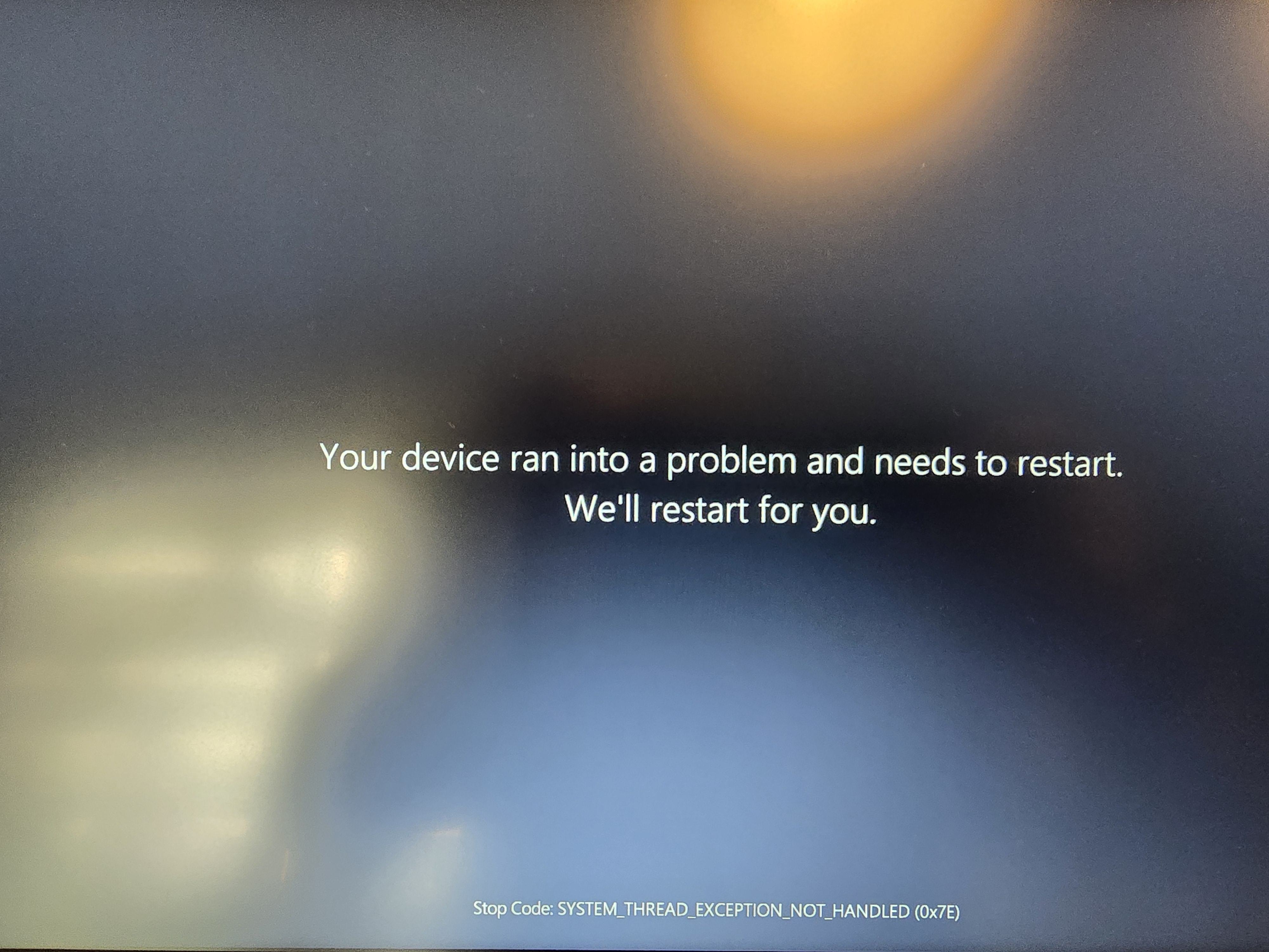

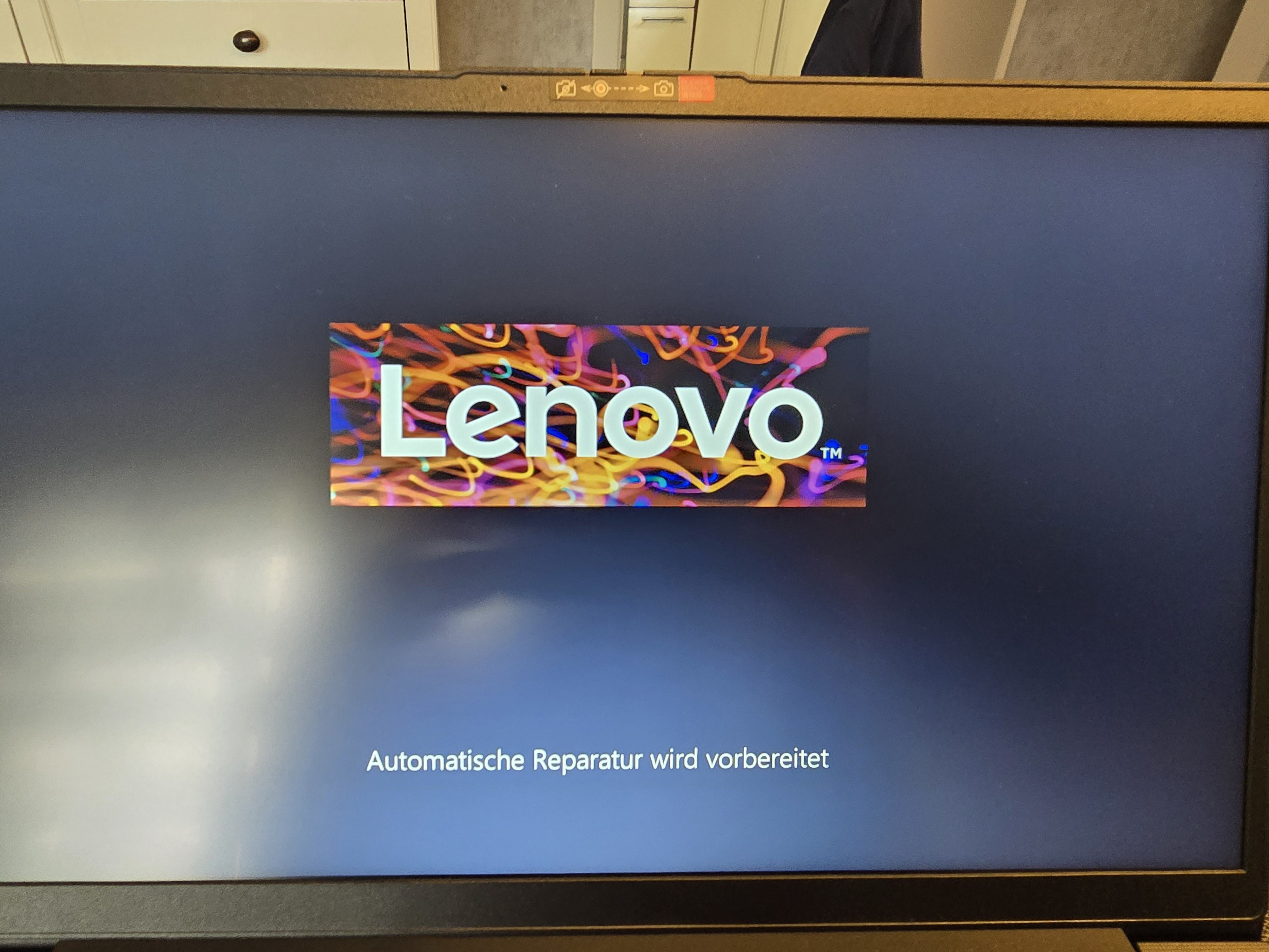

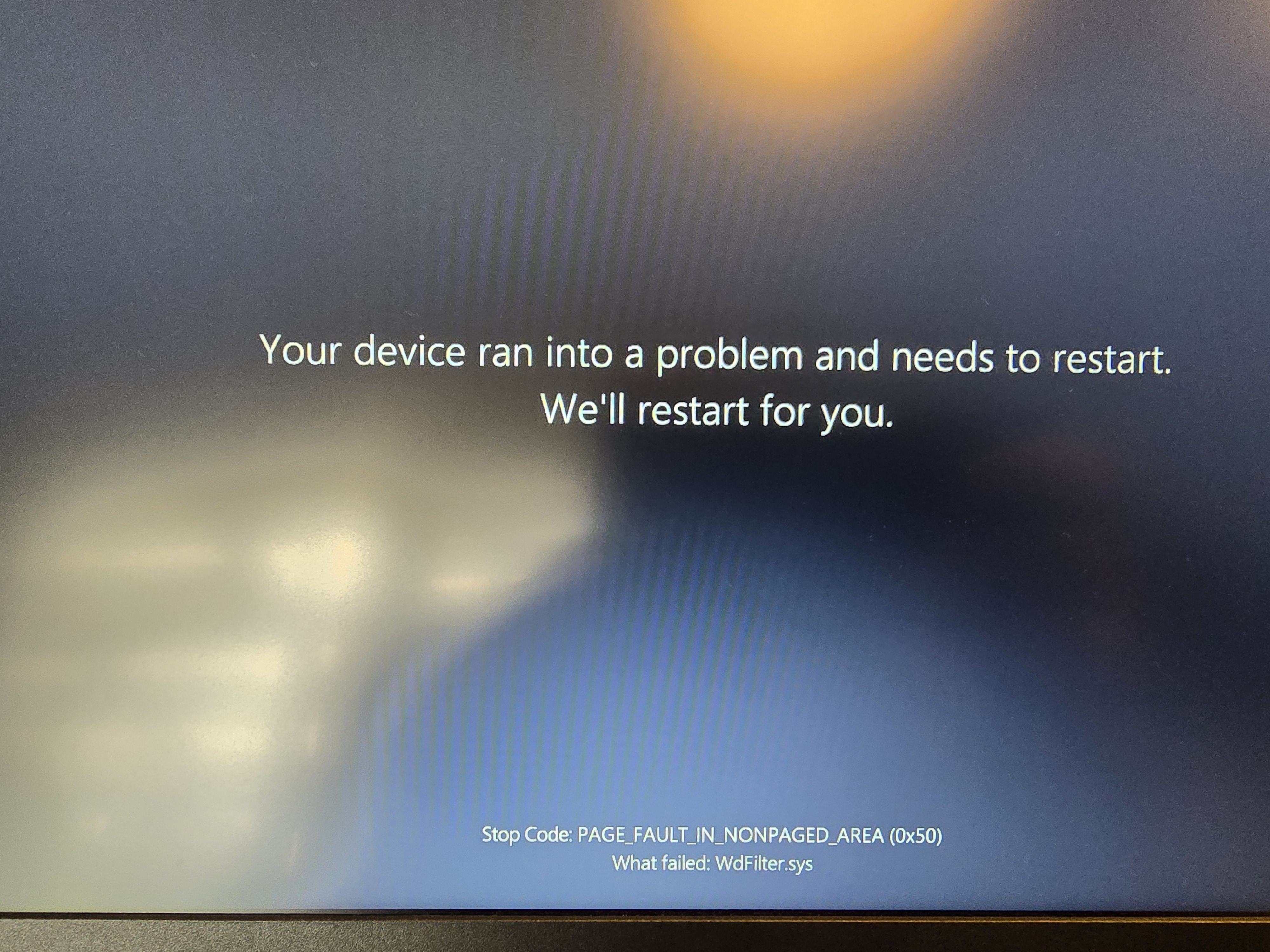

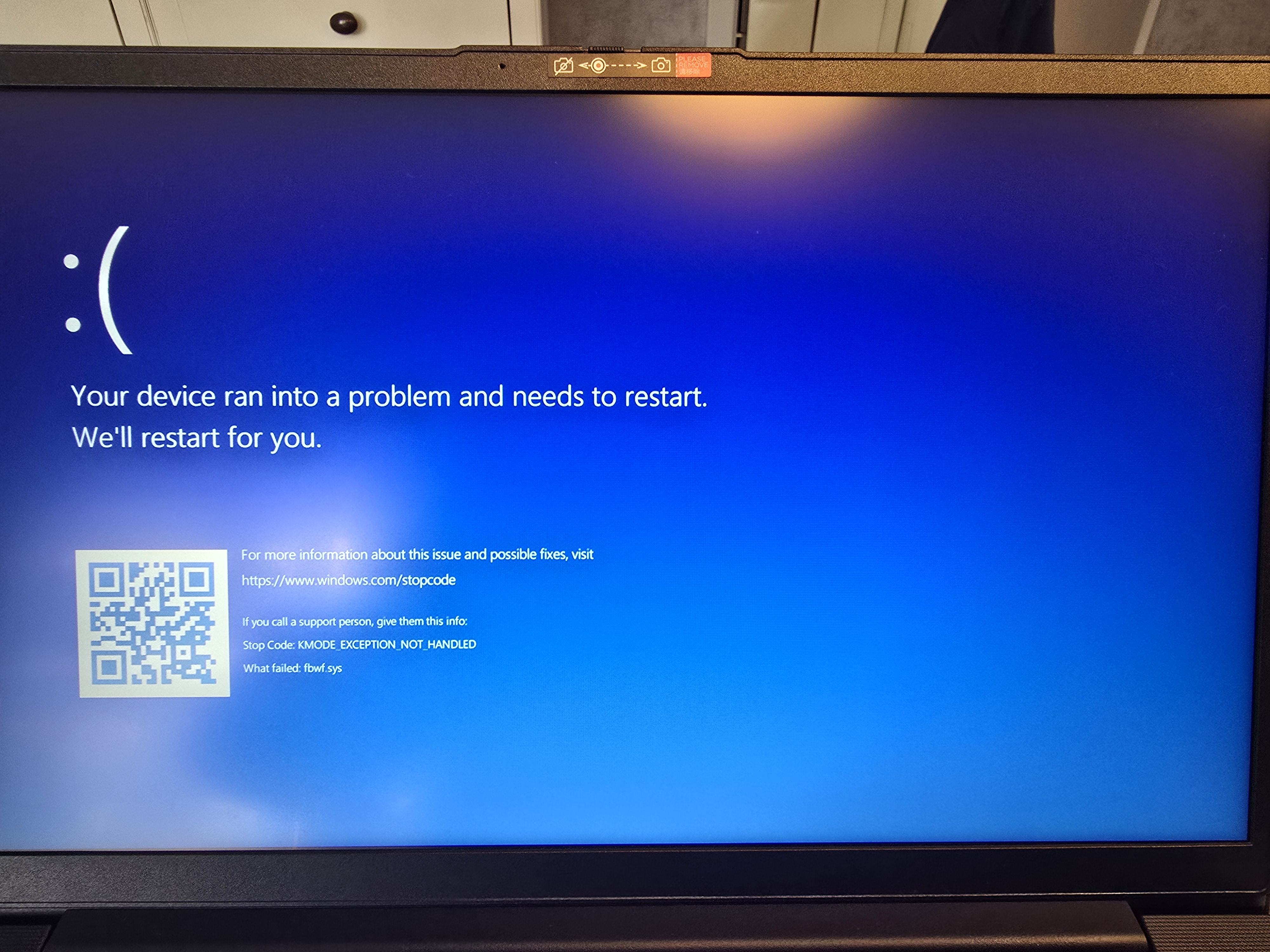

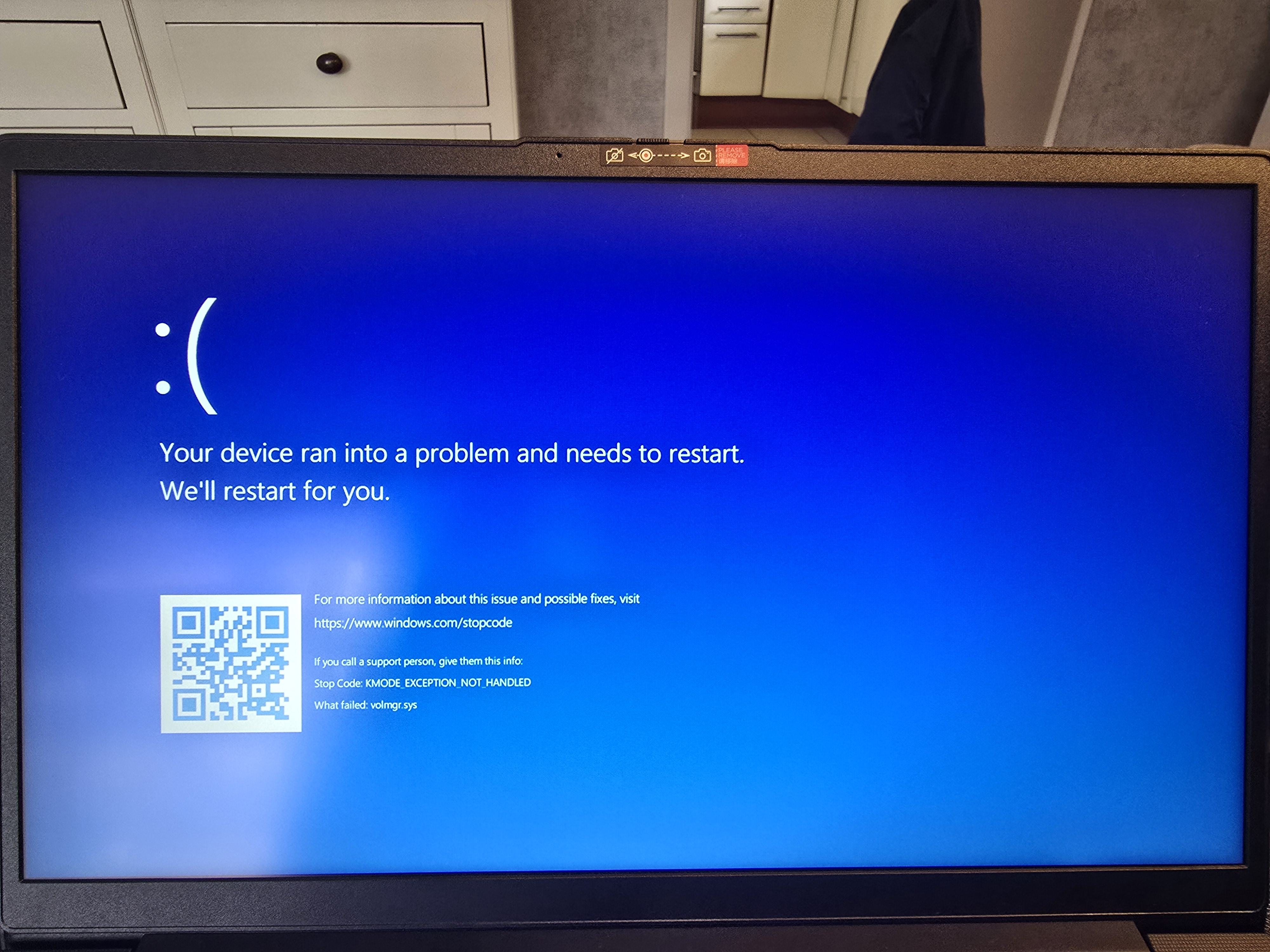

Bräuchte mal eure Hilfe, und zwar habe ich am Samstag von einer sehr guten Bekannten ihren neuen Lenovo Laptop bekommen, um ihre alte Daten von ihrem alten Laptop zu kopieren und Windows Updates zu Installieren.
Vorinstalliert war bereits Windows 11 Pro.
Nachdem das erste Update installiert worden ist, begann die Endlosschleife, BlueScreen, Automatische Reperatur etc.
Dann nach mehreren versuchen ist Windows 11 nochmal gestartet, aber spätestens nach 2 Minuten geht der Spaß von vorne los.
Habe mal versucht die Fehlermeldungen festzuhalten, die alle verschieden sind.
Wäre über jede Hilfe dankbar..

Ich versuche es, aber der stürzt Ruckzuck ab, gerade ist die Wiederherstellungs Option ausgegangen aber auch da direkt nach ein paar Sekunden wieder Neustart
Lad mal im Bios die default Einstellungen.
Das scheint ein Laufwerk Problem zu sein.
Ausgehend von den diversen NVMe SSD Firmware Problemen bei Windows Updates könnte die Firmware der NVMe SSD (falls vorhanden) für das Problem verantwortlich sein.
Oder das NVMe SSD Laufwerk ist voll, dann kommt es auch zu Laufwerk Problemen.
Einfach mal schauen ob es ein Firmware update für das NVMe Laufwerk bei Lenovo auf der Webseite gibt, das sich per Firmware ISO Datei (per USB Stick, mit Rufus erstellt) installieren lässt.
Wenn das Laufwerk nicht Original von Lenovo ist, beim Laufwerk Hersteller auf der Webseite nachschauen.

Leider zu früh gefreut. nach 1 Stunde der selbe Mist wieder.
Habe vom Laptop den QR Code eingescannt, da wurde seit dem 29.08. hingewiesen auf jeden Fall ein Bios Update durch zuführen..
Aber leider nicht wirklich möglich, da er nach dem Start sofort wieder abstürzt.
Hm und das geht nur unter Windows ? Dann musst wohl irgendein Live System booten was nicht abstürzt, kenne mich aber auch nicht aus mit Lenovo.
kurze Info:
Habe es hinbekommen, erstmal das aktuelle Bios zu Installieren, und immer noch die gleichen Abstürze.
Es stehen noch einige Windows Updates an, aber auch da nur Probleme.
Download geht bis max. 6%, danach tut sich einfach nichts mehr.
Nach Neustart wieder abstürze.
Mit Systemwiederherstellung kommt man leider auch nicht weiter, wird auch nach kurzer Zeit abgebrochen.
Datensicherung haste? Dann würde ich das Gerät ganz brutal zurücksetzen...
Hallo und guten Abend,
ich vermute mal in Richtung der Festplatte laut den Bluescreens. Das würde auch erklären, sobald last draufkommt wie bei den Windows Updates, stürzt der Rechner ab.
kurzes Update von mir.
Laut Lenovo scheint wohl ein Hardware Defekt vorzuliegen, wurde letzte Woche zu Lenovo geschickt...
Wird repariert :d

Guten Morgen,
kurzes Update, einmal die Nachricht von Lenova:
Gerät schaltet sich ab – Kunde hat die originalen 4 GB RAM entfernt und 16 GB RAM hinzugefügt. Das ist das Problem, da das Gerät nur 8 GB externen RAM unterstützt. Wir können einen Kostenvoranschlag für 8 GB RAM anfordern oder das Gerät mit dem vom Gerät getrennten RAM in der Verpackung zurückschicken. Wie sollen wir vorgehen?
das merkwürdige ist, das der Laptop erst im August dieses Jahres gekauft worden ist mit den 16 gb RAM, aber nur noch 8 Monate Restgarantie hat, denke da müßte meine Bekannte sich mit Mediamarkt auseinader setzen.
