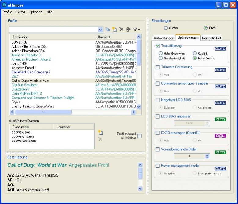

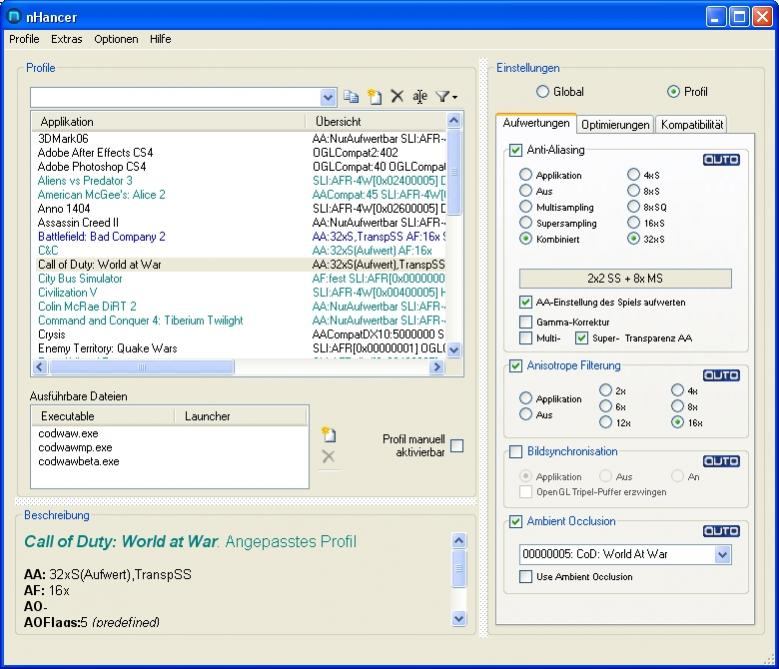

Ich habe auch gerade den Test gemacht aber mit COD 5
MSAA ~230W
SSAA ~290W
und das mit einer 285 gtx
