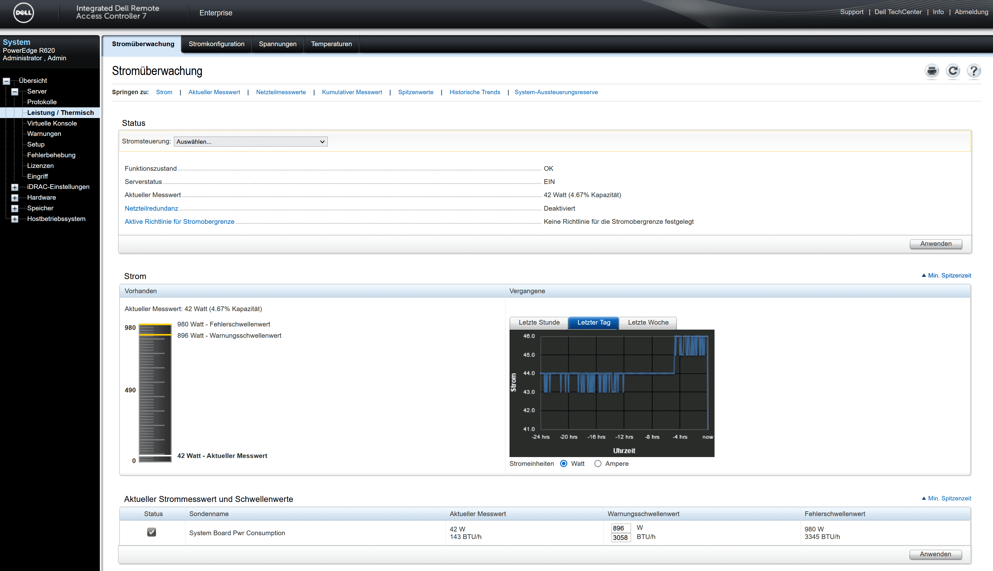

Wie wäre es denn mit nem gebrauchten Dell Poweredge R720 bzw R730? Ich selbst hab hier nen R620 mit nem Xeon E5-2650L v2 und 128GB Ram laufen... mit zwei SATA SSDs unter Unraid hab ich die Kiste auf ~45W im Idle gedrückt bekommen und das wirklich wiiiirklich leise. Vorteil von nem R630 bzw 730 wäre ne noch sparsamere Plattform und ne richtige Masse an CPUs die verbaut werden können... Unter 40W sollten da machbar sein. Vorteil der 7er Modelle ist das größere Case und die Möglichkeit auch 3,5" Platten zu verbauen. Vorteile wie ne schöne iDRAC möchte man nicht mehr missen.
Also unter 40 Watt würde ich fast in Frage stellen.
Dabei darf nur eine CPU und maximal 4 RAM Sticks verwendet werden.
Danach muss noch ein 495Watt Netzteil oder kein redundantes Netzteil verwendet werden.
Gibts das überhaupt beim R720-730?
Onboard RAID Controller wäre auch favorisiert.
(5-10W weniger)
Zusätzlich nur 1-2 SSDs ohne SAS oder Enterprise Modelle verwenden.
Die verbrauchen sonst auch schon 2-5 Watt extra.

Ist ziemlich unwahrscheinlich. Die R7xx Serie wird eigentlich mit 750 W Netzteilen ausgeliefert. 495 W findet man eher bei den R3xx bis R5xx. Ich glaube mich auch zu erinnern das die R7xx meckern bei 495 W Netzteile…
Sehr viel Leistung verbrät vor allem der Perc(RAID Controller) ~15Watt . Wenn dann muss hier was effizienteres rein. Das Contra für iDrac und ILO Management ist halt auch das die Systeme ihre Leistungsaufnahme haben und das durchweg. Alleine bei der iDrac sind das auch 10-15 Watt. Ich habe ein R620 im RZ mit zwei E5-2630L V2, 4 SSDs(an Perc7), 1 NVME und 256GB RAM. Dieser hat 130 Watt in Idle. Ich hab den bevor er ins RZ gekommen ist zuhause im Büro betrieben. Man hat ihn zwar gehört aber wenn man nicht direkt daneben sitzt konnte man auch problemlos arbeiten.
