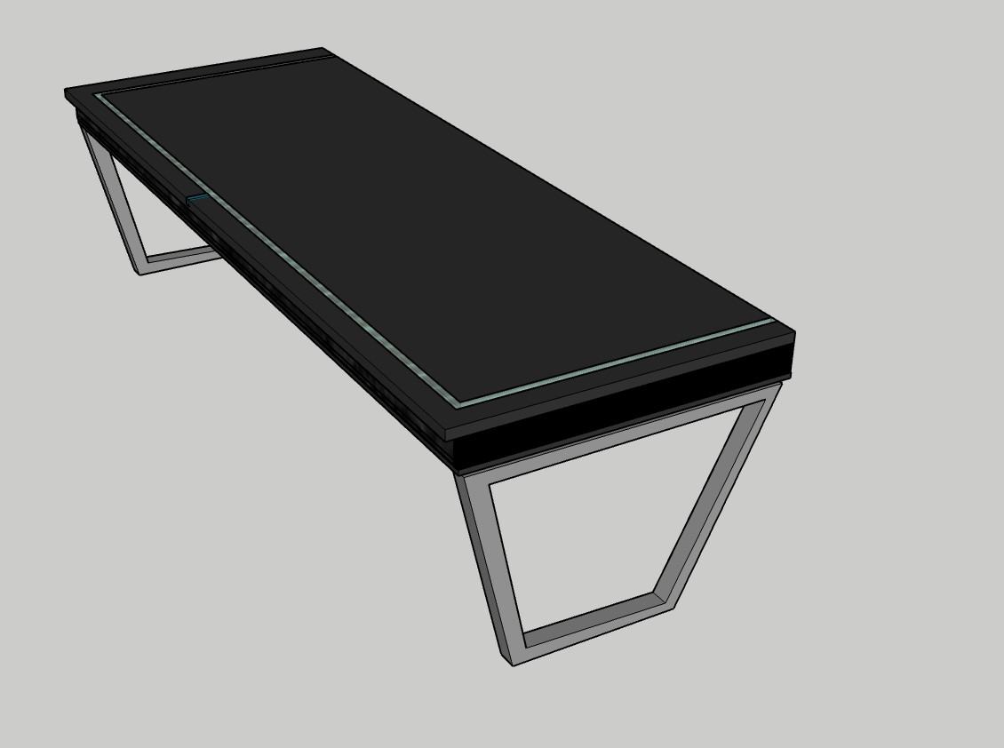

bei meinem nächsten Vorhaben möchte ich mein Case, bzw. die Beleuchtung, mit meinem Schreibtisch kombinieren.
Ich habe mich aufgrund meiner Erfahrungen mit MSI Mystic Light und dessen Einstellungsmöglichkeiten entschieden, das System mit ASUS aufzubauen.
Das eingesetzte Mainboard ist das ASUS ROG Strix B550-E Gaming mit 2x 3-Pin adressable Headers und 2x 4-Pin Aura Headers.
Ich habe ich mir eine beschichtete Spanplatte als Tischplatte besorgt und in diese eine Fuge gefräst.
In die Fuge soll nun ein kompatibler LED-Streifen eingesetzt werden. Danach wird die Fuge mit milchigem Epoxidharz aufgefüllt.
Die Herausforderung besteht nun also darin, einen kompatiblen LED Streifen zu finden, der sowohl adressierbar und IP65 wassergeschützt ist, als auch 1,5m Länge hat und mit Aura Sync funktioniert.
Die gängigen Angebote bei Amazon und ebay stellen mich dabei vor das Problem, dass die LED-Streifen entweder nicht geschützt sind, da diese mit dem drei Pin Adapter verbunden werden oder sich nicht erweitern lassen.
Nun habe ich die WS2812B 5050 LED RGB Strips entdeckt und auch einen Youtuber, der diese (angeblich) problemlos mit dem Mainboard am 5V Anschluss verbinden konnte.
Da aus dem Youtube Video nicht wirklich hervorgeht, ob die Lösung "out of the box" funktioniert oder ob noch etwas anderes beachtet werden muss, was ich hier übersehe, hoffe ich auf einen Rat von euch oder auch einen Tipp, wie ich das Projekt alternativ realisieren könnte.
Freue mich auf Feedback :)
