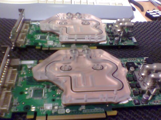

Habe seit ca. 2 Monaten 2 XFX 7900GTX (umgebaut auf Wakü) drin und bis jetzt keine Probs. Die Teile laufen meist mit Standardtakt (665/1630). Nur selten übertaktet (700/1700). Anbei 2 Pics. Schönen Sonntag!
