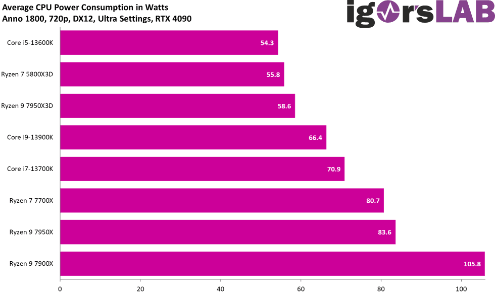

Auch wenn das hier in einem Thread über Meteor Lake total Off Topic ist, so stimmt dies wohl nur, wenn man die BIOS Einstellungen des KS total versaut hat:
Der 16-Kerner ist in Spielen 149 Prozent effizienter als sein Gegenspieler Core i9-13900KS
Igorlabs kommt auf ganz andere Werte, hier z.B. bei 720p:

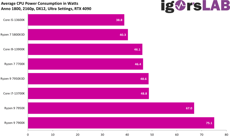

Da aber kaum jemand in 720p spielen wird sollte man vielleicht mal bei hohen Auflösungen schauen und sieht:
Da ist der 13900K ja sogar ein wenig sparsamer als der 7950X3D. Das kann von Spiel zu Spiel wieder anderes sein und von System zu System sowieso, die Auflösung spielt auch eine Rolle, womit also so pauschale Aussagen wie 149% effizienter nicht stimmen können und hier scheint diese Aussage weit von der Realität entfernt zu sein.
