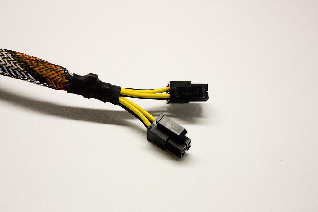

Was meinst du mit
denn der genannte P4 Stecker nur ca. 2 cm von den beiden angeschlossenen PCI-E steckern absteht, damit werd ich wohl niemals auskommen
Normal sollte das Kabel von der Länge locker ausreichen.
Es gibt 6-polige und 8-polige Kabel, die sind nur für die Grafikkarte und es gibt einen oder zwei 4-polige, die sind fürs Mainboard.
Den 4-poligen musst du anschließen, sonst geht da nix. ;)
Das kann auch gar nicht der P4 Stecker sein den ich meinte, sondern das ist ein 8-poliger PCIe Stecker für die Grafikkarten. Der P4 Stecker lässt sich meistens bei neueren NTs in 2 4-pin Stecker teilen und ist separat (getrennt von den PCIe Kabeln).
Ja aber da steht CPU drauf ? is das richtig und wenns die sind is das egal welchen von beiden ich reinstecke ? und um schlauer zu werden was bewirkt das denn ? :)
@andersen: er meint den stecker wo ans mainbaord kommt und entweder 4+4 pin oder nur 4pin hat
Natürlich darf man nicht einen Pci-e 8 Pin verwenden (sollte man aber leicht erkennen, da diese rot gefärbt sind, anstatt die schwarzen fürs mainbaord)
Ja ist egal welchen du nimmst aber du kannst ja die Nr.1 nehmen falls das drauf steht. Das ist nur eine zusätzliche 12V Leitung für die CPU.
Nicht nur für die CPU, wenn der Stecker gar nicht angeschlossen ist, kann die Grafikkarte auch nicht richtig arbeiten ;)
Der Bus muss ja auch mit Strom versorgt werden.
