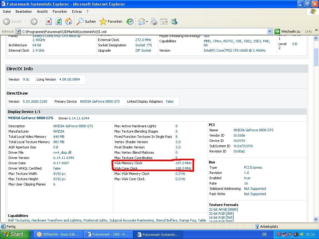

was mir mal im 3d Mark im takt aufgefallen ist, da stimmt doch definitiv was nicht, oder seh ich das falsch? müsste das nich eher 500/800 sein?
Core clock domain 0 : 513.000MHz
Core clock domain 1 : 1188.000MHz
Memory clock : 792.000MHz (1584.000MHz effective)
scheint wohl doch ok zu sein
