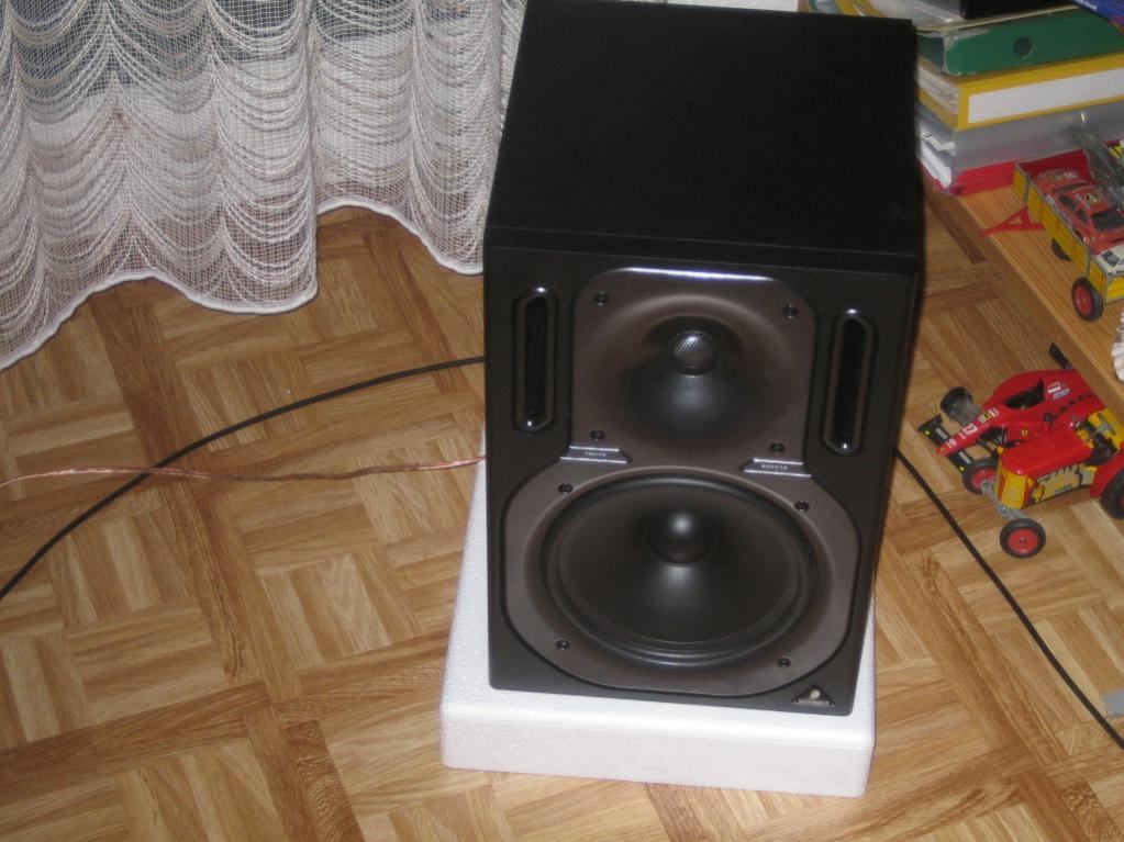

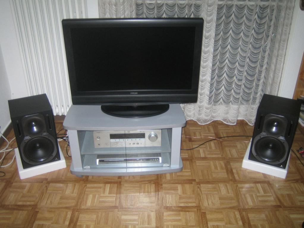

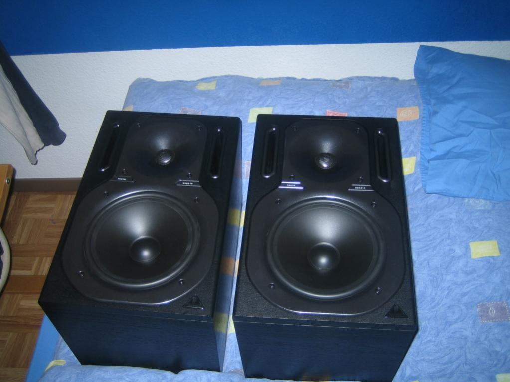

So, heute kam endlich der anruf: speaker eingetroffen:banana:
also gleich abgehohlt, und muss zum glück sagen: wenn ich net ne freund mitgenommen hätte, hätte ich mich schön abgerackert, bis ich die nach hause geschleift hätte:lol:
die haben schon ein beachtliches eigengewicht von über 11kg, dazu noch die immense grösse in verbindung mit einer langen laufstrecke, war ich richtig im arsch, als ich zuhause angekommen bin, endlich:shot:
also sofort angeschlossen, und::banana::banana::banana:
also ich find die genau richtig für mein zimmer. haben nen schönen knackigen bass und klingen sehr dynamisch.
es macht einfach spass zuzuhöhren. also die werd ich sicher nicht so schnell wieder hergeben:drool:
bin wirklich am überlegen wegen dem sub...
weil hab jetzt am reciever den bass mal hochgeschraubt und die dinger beben richtig schön...:bigok:
werd jetzt erstmal paar tage schauen, müsste eh noch paar euros sparen für den bausatz...
und hier noch paar pics:drool:

sehr schön und viel Spaß mit den Dingern.
Ich habe meine auch endlich fertiggebaut und warte nun nur noch auf die LS-Ständer. keine Lust mehr die auch noch zu bauen, haben in letzter Zeit zu viel gebastelt.
Aber auf Ohrhöhe müssen deine Lautsprecher noch, wirkt wunder (;
jo, ich weiss:fresse:
ist halt nur vorübergehend auf dem styroporpolster:fresse:
werd samstag mal in ikea umschauen, ob ich da was billiges finde:fresse:
