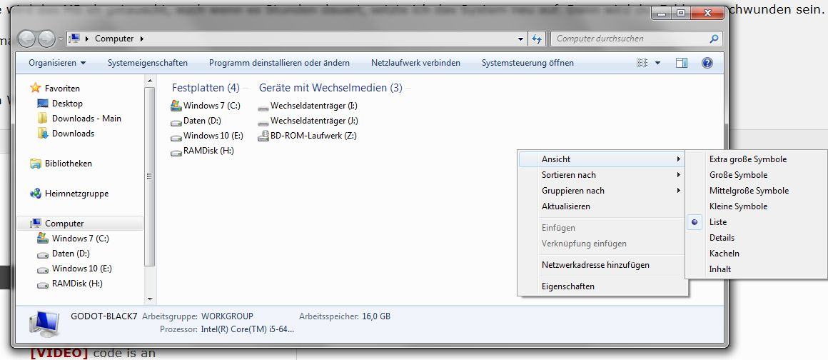

Bei Win7 gibt es im Explorerfenster rechts neben "Systemsteuerung öffnen", das dritte Symbol von rechts, da kann ich ein Menü ausklappen und die Ansicht einstellen, von "Extra große Symbole" bis "Inhalt". Die Ansicht, die Du vermisst, ist "Kacheln".
Wo sich so etwas bei Win 8/8.1 versteckt, musst Du selbst suchen.
Bei Win 10 (allerdings mit Classic shell) finde ich die Umstellmöglichkeit nach einem Rechtsklick ins Explorerfenster, dann klappt ein Menü auf:

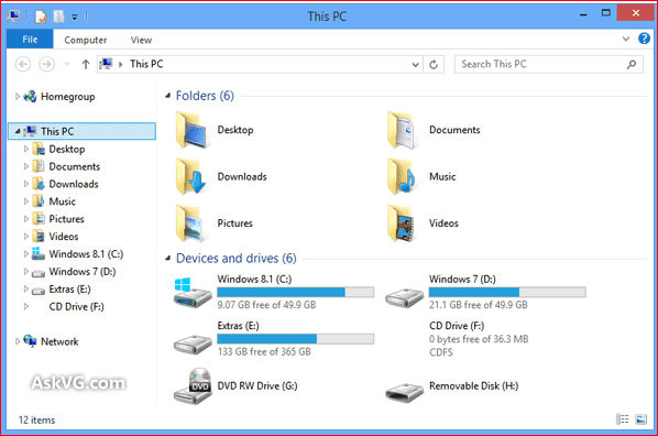

Win 8.1 siehe Bild
Die LW werden im Balken angezeigt und das finde ich nicht oder ist verschwunden.
Diese Ansicht kann ich seitdem nicht mehr einstellen. Is allerdings nur ein peripheres Problem, die Verzögerung das eigentliche. Und leider bin ich bisher nicht fündig geworden.

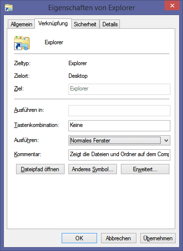

In dem Zuge hab ich jetzt mal versucht, das Startlaufwerk des Explorers zu ändern. Interessanterweise ist dies nicht möglich, da das notwendige Feld in den Eigenschaften ausgegraut ist.

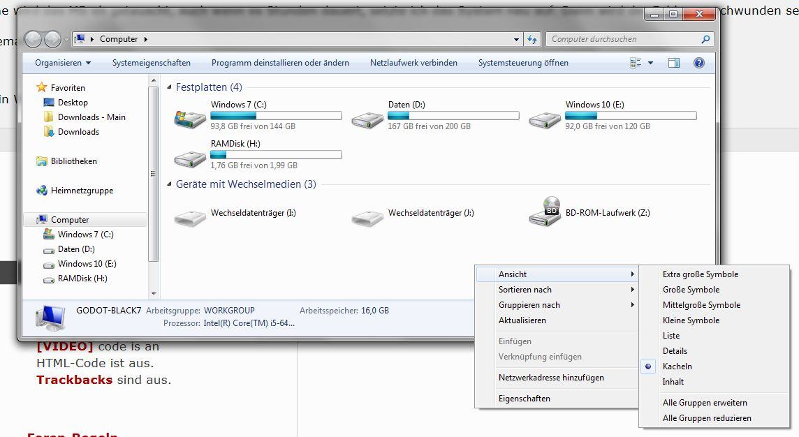

Das betrifft Dein Nebenproblem, die Darstellung der Laufwerke im Explorer. Rechtsklick - Ansicht - [Ansicht auswählen].
Da das in Win7 und Win10 funktioniert, sollte es auch in Win 8.1 funktionieren.
Also nicht Eigenschaften sondern Ansicht.

Danke für deine Hinweise. Genau diese Einstellungen sind auch möglich, jedoch war es schlicht nicht möglich, die Einstellung vorzunehmen wie im obigen Bild von mir.
