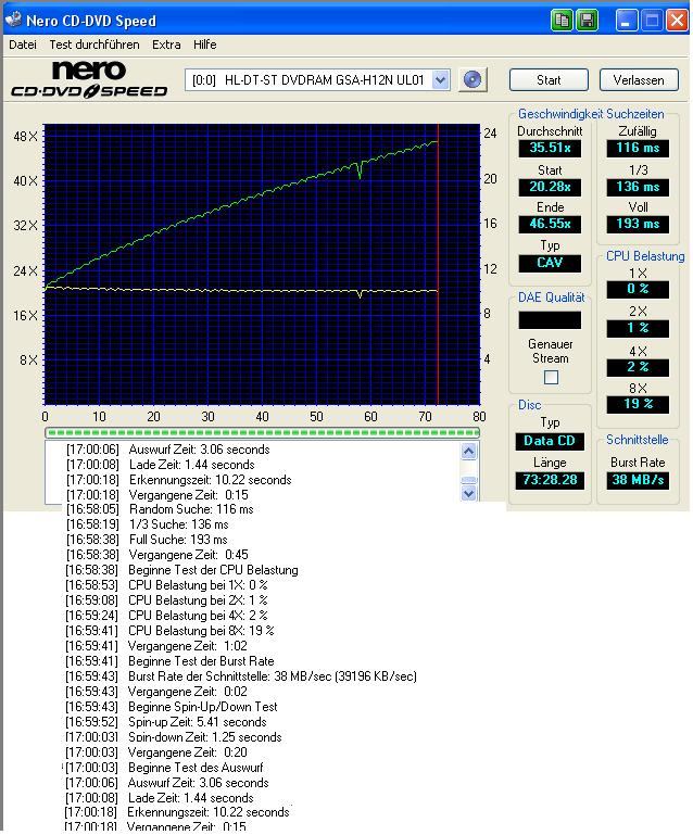

Zum Testen kannst Du wie duren schon erwähnt hat "Nero CD-DVD Speed" nehmen - das ist im Nero Package inkludiert. (Sollte sogar gehen wenn Du es als Demo Version installierst)
"Nero Drive Speed" ist zum einstellen der Geschwindigkeit (wird meist zum herabsetzen dieser verwendet um die Lautstärke zu reduzieren)
Die Erkennungszeit von CDs / DVDs ist je nach Laufwerk und CD/DVD Typ auch unterschiedlich. Multisession CD/DVDs brauchen z.B. etwas länger als andere. Generell sollte es aber je nach Laufwerk so zwischen 5 und 25 Sekunden dauern.
Die Lesegeschwindigkeit wird auch vom Hersteller immer mit dem Maximum angegeben. Sprich wenn da 16x DVD und 48x CD steht bedeutet daß nur daß jeweils bei (meist nur originalen gepressten CDs/DVDs) ganz am Ende der CD/DVD (aussen) das Laufwerk im Optimalfall mit dieser Geschwindigkeit läuft. Sprich wenn eine 700MB CD ganz voll ist hat das LW für die letzten paar MB 48x oder wenn eine DVD ganz voll ist (DVD-5 mit 4,35GB) auch nur ganz am Ende.
Falls das Laufwerk aber irgendwelche Probleme hat wie Lesefehler oder eine schlecht gebrannte CD/DVD oder es den Rohling Typ nicht sonderlich mag schaltet es meist die Geschwindigkeit runter.
Zum Testen verwende also ein paar verschiedene CDs/DVDs. Und um 2 Laufwerke zu vergleichen nimm dann aber immer die gleichen CDs/DVDs.
