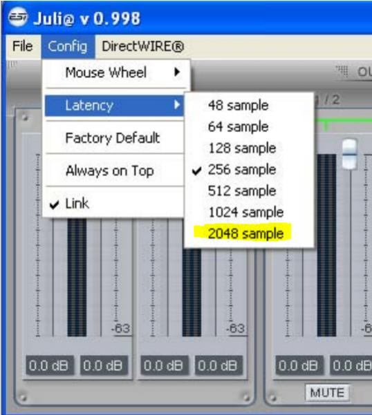

hier auch schon probiert ?
Also die Esi nutz ich nicht für Traktor, die dient eigentlich nur als recording card und zur Audiowiedergabe vom PC. Hab jetzt mal bei der Esi und Audio 4 (für Traktor) die Latenz erhöht und zusätzlich noch einen älteren Treiber für die Audio 4 installiert. Die Knackser sind jetzt weg:d
