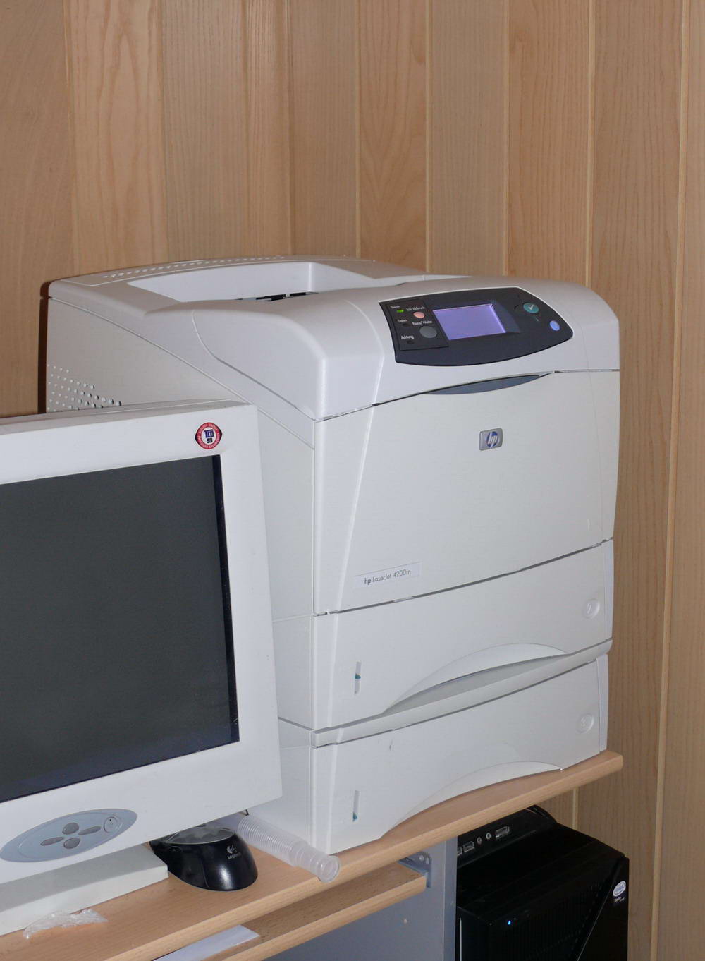

So, habe das Gerät nun ein paar Tage in Betrieb. Es arbeitet wirklich sehr überzeugend.
Im Vergleich mit dem HP 4000, den ich aus früheren Tagen von der Arbeit kannte, sind mir gleich einige Verbesserungen aufgefallen. Er benötigt keine lange Aufwärmphase mehr und die Papierfächer sind jetzt motorisiert, das sollte deutlich weniger Einzugsprobleme über die Zeit geben...

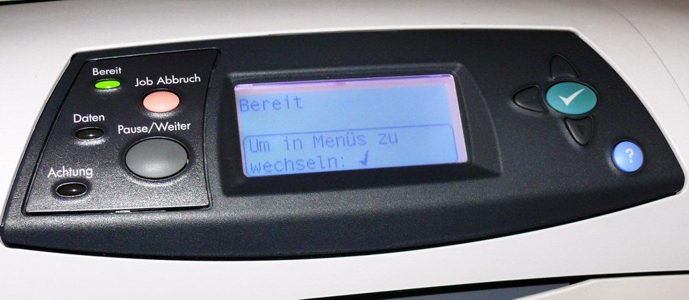

Es ist wirklich ein Jetdirect 615n eingebaut. Zuerst habe ich mich gewundert, dass ich im Webinterface gar nix einstellen konnte. Nach einem Firmwareupdate sind nun alle Druckereinstellungen auch dort zu finden...
Druckerfirmware habe ich ebenfalls aktualisiert, die Liste der behobenen Fehler ist ja schon allein wegen ihrer Länge beeindruckend *g*
sind genau die Teile die wir auch auf der Arbeit rumstehen haben. Im Büro bei uns sowei auch im Lager, also von normaler Raumtemperatur bis runter auf 3-4° in den Kühlhallen und stauben dabei auch oft extrem zu. Da drucken die Kommissionierer pro Tag auch hunderte bis tausende Belege drauf, je nachdem wo der Drucker gerade steht. Haben aber nur sehr selten Probleme damit - sind also extrem Zuverlässig, man sollte nur die Papierschublade nicht immer ganz bis zum Rand vollknallen - die Funktionieren zwar auch noch wenn man das Papier höher als bis zur max. Beschriftung am Rand einlegt - aber dann schleichen sich schon mal Fehler ein, Papier oder Schulblade verklemmt sich usw. ;)
