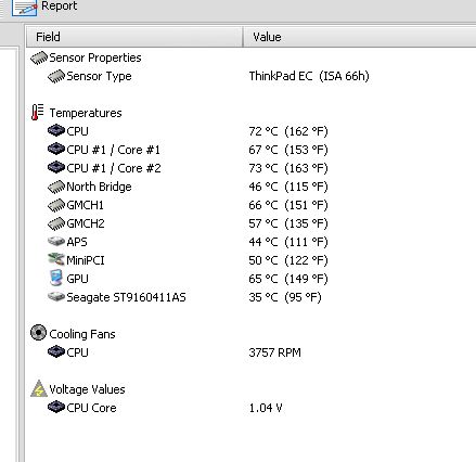

thinkpad x200
roomtemp 28C
kommt sehr heisse Luft aus dem Venti
IDLE!
Gefährlich ist das noch nicht, aber an sich sollte die CPU im IDLE was kühler sein. Hast Du denn Platz unter dem Notebnook zum Luft ansaugen? Isses bei Euch grad auch so heiß wie hier in D (>30 Grad) ?
Ja saugt an ordentlich. Wenn er in Ruhemodus ist kühlt er sich auch sofort ab.
Hab im Zimmer schwüle 28°C, draußen sind 34°C.
Ist eben auch sehr heiß...
CPU core2duo centrino vpro2 2,53ghz

Es kann natürlich auch sein, dass der - wie cerubis wohl auch andeutet - in nem Modus ist, der mit Absicht die CPU heißlaufen lässt bis zu ner gewissen Grenze und erst dann richtig den Lüfter anspringen lässt - die Temp ist ja nicht gefährlich. Man könnte sie auch auf zB 40 Grad halten, dann müsste der Lüfter halt dauernd schneller laufen.
Das wird an den Schenkeln schon ziemlich brennen bei der CPU Temp, für mich wäre das so nicht tragbar.

Also im Batterymode mit nur 800mhz und 0,8V sind die Temps so ~45°C

prime95 läuft jetzt auch
edit:
3min!! prime95
habs abgebrochen bei den temps
