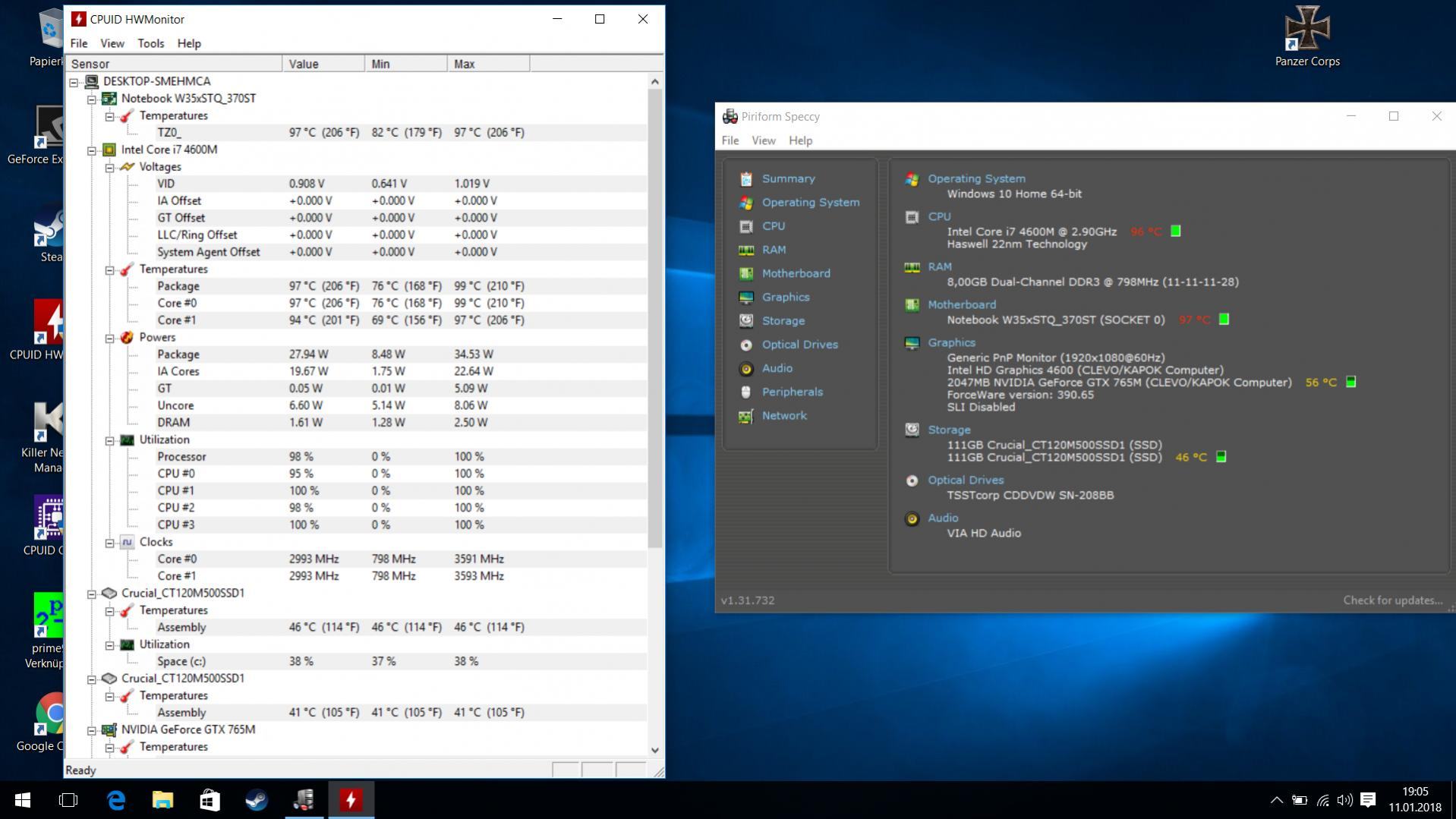

Ich erreiche im Idle Temperaturen von ca 65-70 Grad an der CPU.
Unter last werden sofort 98 grad erreicht sodas die cpu sofort auf ca 2,0- 2,4 Ghz gebremmst wird, die 98 grad werden dann bei ca. 13 watt leistungsaufnahme und rund 0,7-0,8 v erreicht.

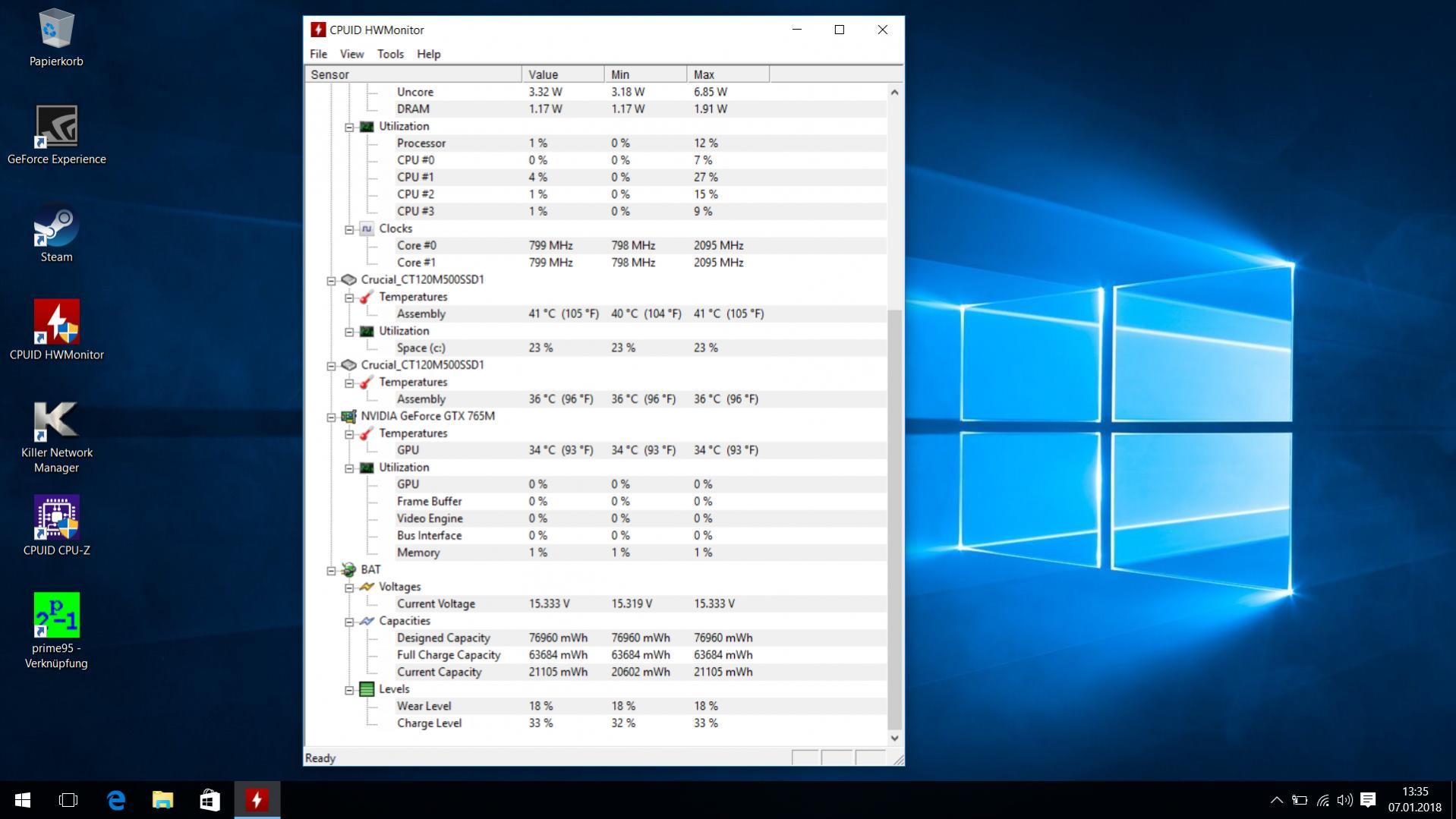

hier mal noch ein Info screenshot...

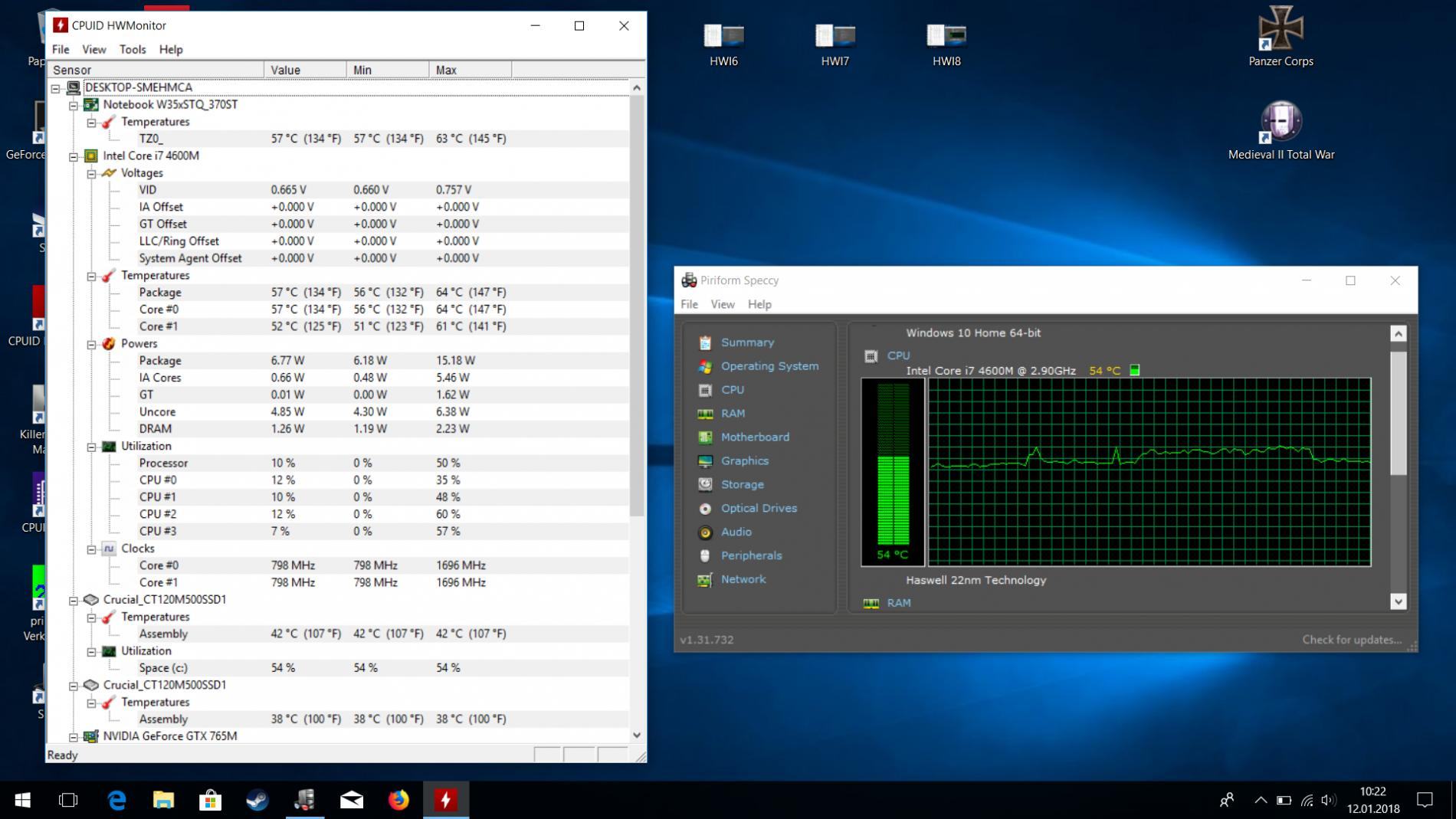

Hallo, der Ersatz ist eingetroffen und Montiert. Nach einigen Tests kann man davon ausgehen das Tatsächlich ein Heatsinkdefekt die Ursache war. im Idle beträgt die CPU Temperatur nun ca. 45-55 grad bei 0,665V.
Nun ist zwar die GPU Temperatur von 38 auf 48 grad im Idle gestiegen aber das kann mehrere Ursachen haben wie zB. langsamer drehender Lüfter durch Niedriegere Cpu Temperatur oder Höhere Wärmeentwicklung an der Heatsink weil sie die Wärme ja jetzt wieder von der Cpu bis zum Lüfter Transportiert.

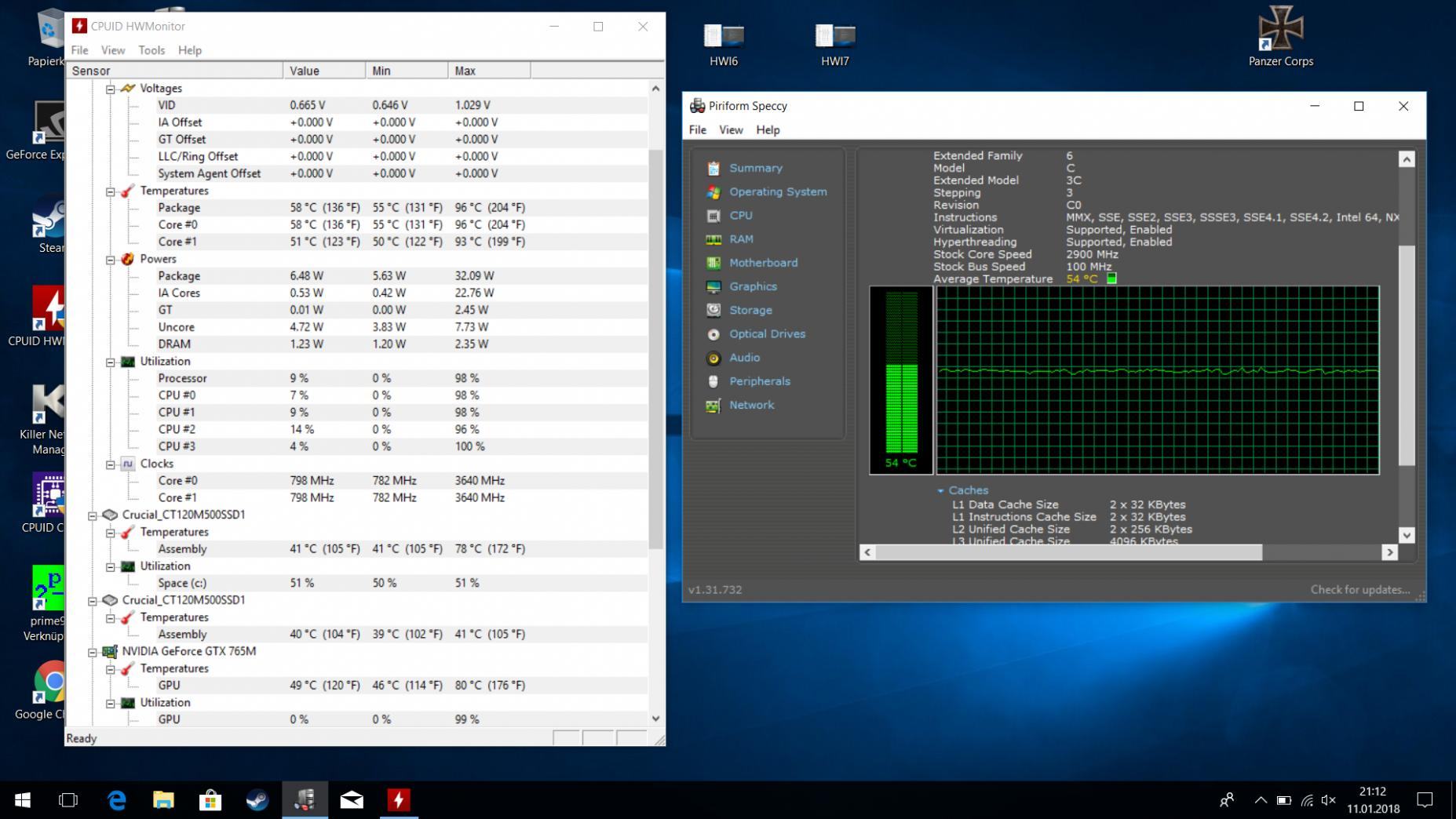

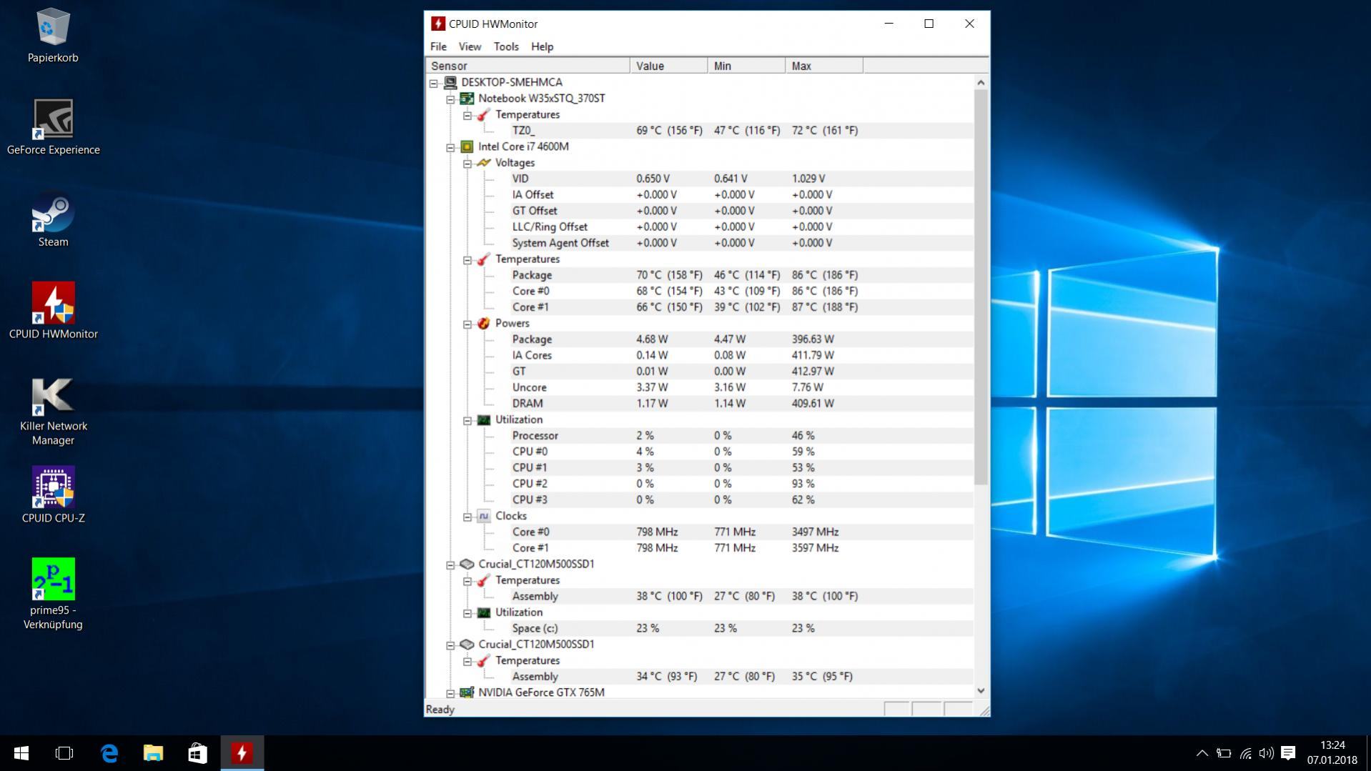

Was allerdings nicht möglich ist, ist ein Stresstest mit zB. Prime95 Weil die Temperatur Schlagartig die 99 grad erreicht und die Cpu wieder gedrosselt wird. Die Lüftersteuerung kommt mir arg Träge vor. Aber auch bei manuel auf größter Stufe eingestelltem Lüfter ereicht die Cpu keine volle Leistung, Maximal 80%. Das soll mich im altag nicht weiter stören aber Ich hätte es Natürlich begrüßt die volle Leistung abrufen zu können.

Prime 95:
IDLE:
