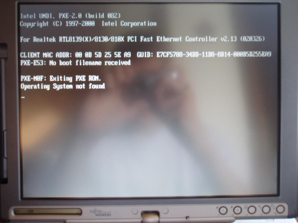

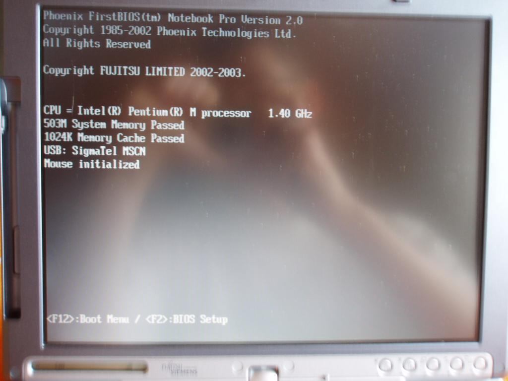

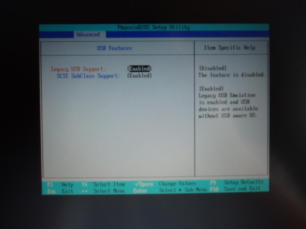

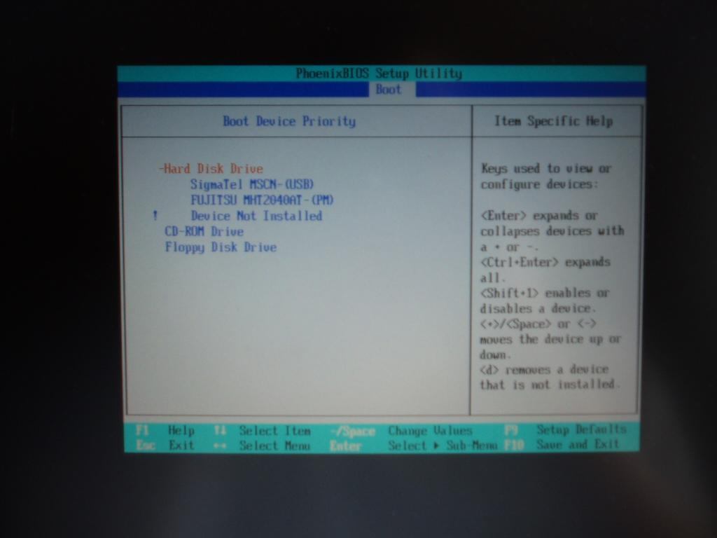

ich haben einen Tablet PC T3010D erstanden, dieser hat keine CD-Rom oder Floppy Laufwerke. Er erkennt im BIOS, wenn ich einen USB Stick rein mache.
Jedoch bootet er nicht von ihm, sondern blinkt dann nurnoch mit einem Strichlein links oben.
Ich habe es am meinem richtigem PC ausprobiert, da funktioniert das Booten über USB mit dem gleichen Stift und Daten wunderbar, allerdings kann ich es auch da explizit "Boot from USB-ZIP" auswählen.
Hat jemand eine Idee wie ich da Windows (XP/Vista egal hab beides da) oder auch n Linux draufbekomme?

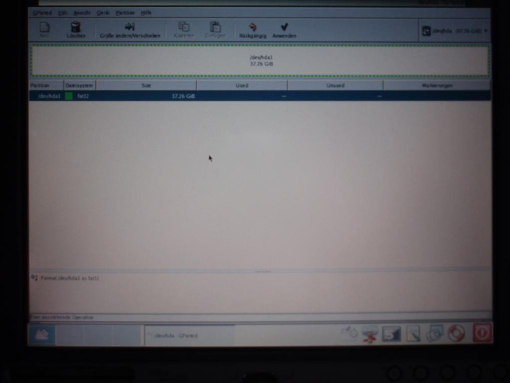

ich habe nur das probleme, denke ich, dass ich keine formatierte partition vorliegen habe
Ich komme soweit, dass ich die WinXP CD vom anderen PC ziehen kann, da ich aber kein C: habe sondern nur Q: (ich denke das virtuelle floppy) kann ich das nicht rüberziehen
wenn ich fdsik.exe aufrufen will, welche er auch findet, steigt er aus mit "can not be started in DOS".
Darauf habe ich diese Anleitung für GPARTED ausprobiert, nach einen neuen Booten kann ich trotzdem nicht gparted aufrufen.
Hmmm... dann haste wohl das falsche fdisk im Boot-Image.
Aber schon mal cool das Du so weit kommst.
Pack Dir mit dem 3Com-Tool einfach Deinen Lieblings-Partitionierer in Dein Disketten-Image rein bzw leg es auf dem Server auf dem auch Deine Windows-CD liegt ab, und benutze den.
ich bin jetzt noch etwas weiter vllt hilft das was
ich bin in gparted drinnen und kann die paltte formatieren, jedoch obwohl ich die in fat32 formatiert habe findet er keine c: Partition
oder ist das nur für linux gedacht ?
edit:
ok das mit dem fdsik auf den server legen hat geklappt er checkt jetzt die integrität, dauert ewig :/
hoffentlich wirds was
edit: ok hab hinbekommen
danke hisn!
